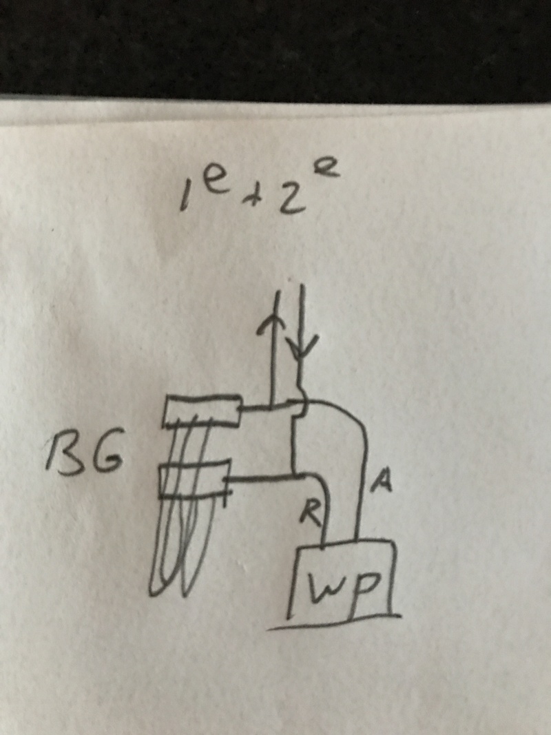

Ruupster schreef op vrijdag 28 augustus 2020 @ 09:15:
Zijn er hier ook mensen die de WP ook aan de voorkant van hun tussenwoning hebben staan? Hebben jullie de leidingen van de monoblock naar de plek van de cv gelegd of een compleet andere opzet gemaakt?
Zie hier waarschijnlijk de simpelste aansluiting. Wp zit ook nog gewoon met stekker op het stopcontact. Alleen een eigen groep voor de backup heater. Direct van buiten op de cv leiding. SWW met WPB

Die 6000 kWh is onzin! Met een 5 kom ik voor verwarming op 1600 kWh per jaar. Een aardig richtgetal is dat je 1 m3 gas vervangt door 2 kWh electra met de wp. Nu zal een 5 eigenaar vaak komen van een gasverbruik voor verwarming van 1000 m3 of lager. Zie voor het benodigde vermogen de koevlaas2 formule.
Met alleen radiatoren zal je wellicht wat hoger uitkomen omdat je de meest gunstige lage Ta van 28 niet haalt.

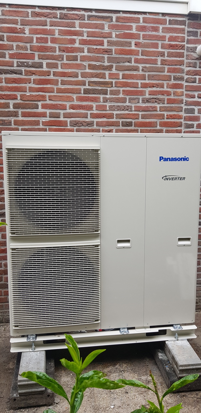

deheij1 schreef op vrijdag 28 augustus 2020 @ 11:10:
Mooie foto’s heren. Is die nieuwe J versie niet een stuk compacter dan de H versie ?
Zijn er gevel foto’s van jullie beschikbaar, hangend dus ?
Bij mij niet. Staat gewoon op rubber blokken. Overigens ook geen problemen met waterafvoer. Er komt nauwelijks water uit.
Afbeeldingslocatie: https://tweakers.net/i/QwYgcojh3NqFcwP2L9ApfX1bXeM=/800x/filters:strip_icc():strip_exif()/f/image/WJBZdNd34MzbZKdTVxgB9V2X.jpg?f=fotoalbum_large

Gisteren de 12kw mono aangesloten.
Helaas geeft de warmtepomp na een aantal minuten een h62 melding.
Kan dit door lucht in het systeem komen??
Is al opgelost.
Was idd lucht.
Zal nog wel ff wat foto's plaatsen.
[ Voor 20% gewijzigd door MBFM op 30-08-2020 10:54 ]

  • MBFM
  • Registratie: Februari 2020
  • Laatst online: 01-11 21:20
Vanaf vandaag mag de panasonic ons huis verwarmen. Tapwater momenteel nog middels de ketel., maar dat gaat nog wel veranderen. wp boiler of aansluiten op de warmtepomp weet ik nog niet.
De betonbanden liggen niet tegen de muur aan.😉
Afbeeldingslocatie: https://tweakers.net/i/sGvq_jIEqGJqKLuz9Ec5ZMJ2WS8=/800x/filters:strip_icc():strip_exif()/f/image/FxeCStACXVfI1bKujYGXYRAC.jpg?f=fotoalbum_large
Afbeeldingslocatie: https://tweakers.net/i/BvJXeRlXQLE16s9DMjbGqfx9XOQ=/800x/filters:strip_icc():strip_exif()/f/image/euFjuH6lNSk3ntlUA5gHom9Z.jpg?f=fotoalbum_large
[ Voor 12% gewijzigd door MBFM op 30-08-2020 20:32 ]

FLOW vraagje:
Ik heb de volgende vloerverdeler gekocht met 1' aansluiting
(ipv de oud met 3/4 en pomp ertussen)
Afbeeldingslocatie: https://tweakers.net/i/QGxT0ch_wWi83Te5psg1AiGXz9E=/full-fit-in/4920x3264/filters:max_bytes(3145728):no_upscale():strip_icc():fill(white):strip_exif()/f/image/0zwwBbk5wg8ZUEVEeGX66XXS.jpg?f=user_large
Nu moet ik er met een T-stuk op aansluiten.
Maakt het in jullie ogen dan uit of ik vanaf onder aan kom en dus met een hoek het water de verdeler in moet, of dat ik bocht maak in meerlagenbuis en recht door het T-stuk de verdeler in ga?
Deze als met hoek doe: (kan mooi rechtstreeks meerlagenbuis op aansluiten twee keer (boven en onder) en buitendraad kan zo in de verdeler) stuk makkelijker dus en minder materiaal
Afbeeldingslocatie: https://tweakers.net/i/Imu2MA8JZwldgkqZ2OoDX4CTdjk=/full-fit-in/4920x3264/filters:max_bytes(3145728):no_upscale():strip_icc():fill(white):strip_exif()/f/image/uWQcmbUNv4ssd05x2hPRLqRm.jpg?f=user_large
Of is recht door T-stuk toch beter? (dan deze maar moet dan met wat verloop van binnen naar buitendraad en van 2x binnendraad naar euroconus voor meerlagenbuis.
Afbeeldingslocatie: https://tweakers.net/i/vl0BWKW4YUnuaXx0YsISUoBSf4A=/full-fit-in/4920x3264/filters:max_bytes(3145728):no_upscale():strip_icc():fill(white):strip_exif()/f/image/dZ6TKfzIHytgMeiAQUj8IjSR.jpg?f=user_large
Werk met 26x3 mm meerlagenbuis met WP op meter of 8 van verdeler.
Wil liefst zo min mogelijk onderdelen maar wel hoog mogelijke flow....
Heat Geek Getraind | WP Pana 5H - Solar 6m2 PVT icm 300liter - PV 8970WP: 27stuks - Home Assistant - Thuisbatterij advies |

ErikVers schreef op donderdag 3 september 2020 @ 12:56:
FLOW vraagje:
Wat is je verwachting mbt flow? Met die 5 groepen zal je geen 25l/minuut krijgen.
  • ErikVers
  • Registratie: April 2020
  • Laatst online: 09:01
ErikVers
e-Duurzaam
Wolly schreef op donderdag 3 september 2020 @ 15:06:
Hoeveel zou haalbaar zijn met 5 groepen? Daarnaast nog aftakking naar badkamer, maar die zal niet 24/7 openstaan. Las dat 900l/uur dus 15l/min ideaal is volgens boekje.
Edit: 16mm doet maxx 400 l/h dus 5 maal is 2000 en ruim boven de gevraagde 900 van Panasonic.
En ook nog idee op mijn oorspronkelijke vraag?
(Maakt met T stuk uit of je rechtdoor gaat of hoek intern om moet...)
[ Voor 16% gewijzigd door ErikVers op 03-09-2020 19:46 ]
  • t.oswald
  • Laatst online: 29-03 20:12
ErikVers schreef op donderdag 3 september 2020 @ 19:21:
Snap het T-stuk niet, maar dat ligt vast aan mij. Ik zou denken alles door de verdeler de vloer in en er weer uit. en dan verder naar.....
WH-MDC05H3E5, 5600 Wp zonnepanelen, 2 infrarood bad- en werkkamer, SWW Auer Edel water 100L, Daikin 2MXM50M9 airco met FTXM35N en FTXM20N
  • ErikVers
ErikVers
e-Duurzaam
t.oswald schreef op donderdag 3 september 2020 @ 19:26:
Omdat ik anders altijd water naar boven druk?
Als daar alles door de thermostaatkranen dichtgaat zou ik nog bypass moeten maken op zolder (oude plek CV) omdat anders kring geblokkeerd gaat worden. En dan zou dus 24/7 een hoofdleiding van meter of 25 doorstroom hebben... Of denk ik nu heel raar:
Please advice Afbeeldingslocatie: https://tweakers.net/i/8SOWEJRtqWcs2qnYjLC99bbxRao=/800x/filters:strip_icc():strip_exif()/f/image/9FKGaVngA4JqMK8Wh0F0Pnju.jpg?f=fotoalbum_large
[ Voor 3% gewijzigd door ErikVers op 03-09-2020 19:47 ]
  • FransvWoerkom
  • Registratie: Maart 2018
  • Laatst online: 10:19
ErikVers schreef op donderdag 3 september 2020 @ 19:44:
Please advice [Afbeelding]
Gewoon aansluiten zoals het het best uitkomt. Dat vindt het water ook. Voor de stroming maakt het niets uit en de vloerverwarming werkt als bypass.
  • kaasmakert
  • Registratie: November 2016
  • Laatst online: 03-06 12:50
Ik heb me bij de aanleg ook het hoofd gebroken om maar zoveel mogelijk flow te behalen.
7kW Pana, vanaf de pomp alles met 32mm Uponor, ruime bochten en pas op het allerlaatste overgang naar 1" op de VVW verdelers.
Achteraf gezien komt het allemaal niet zo nauw.
Ter illustratie:
6 groepen VVW op de BG, 16mm slang, elke groep 80m lang.
2 groepen VVW op badkamer, 16mm slang, elk 20m lang.
Uiteindelijk haal ik de beste resultaten (zowel comfort als verbruik) door elke groep op 1,5 - 1,8 l/min af te regelen. Dat is dus in totaal zo'n 750 l/uur. De Pana is hier gelukkig mee en draait als een zonnetje.
Let wel: ik heb dus geen naregeling, groepen blijven altijd open.
All-Electric sinds 2018 | 7kW Panasonic Monoblock | 2x Marstek 5kWh thuisaccu | 11kWp PV
  • ErikVers
ErikVers
e-Duurzaam
kaasmakert schreef op vrijdag 4 september 2020 @ 08:22:
Ter illustratie:
Dat hoofdbreken komt mij wel bekend voor :-)
Net nieuwe open verdeler en slang en alle koppelingen e.d. besteld bij www.Heima24.de echt een aanrader!!

Ik heb voor de garage een aparte verdeler met flowmeters.
Zit zelf te denken om de flow wat te verminderen.
Hebben jullie betere opties?
Kan wel 2 zones aansturen middels de wifimodule.
Heb geen buffervat.
Flow knijpen is een prima oplossing ;)

Ramon_1984 schreef op zondag 6 september 2020 @ 15:54:
Even ter verduidelijking; dit gaat om het knijpen van de aanvoer en niet de retour?

Ik ben van plan om een Panasonic Monoblock aan te schaffen en wil deze op een afstand van 20 meter achter het huis - in de tuin - plaatsen, zodat deze mooi uit het zicht staat en er ook geen last van geluid/trillingen in huis is. De leidinglengte binnen (tussen gevel en vloerverwarming verdeler is ook nog eens 5 meter) waardoor de totale enkele warmteleiding lengte op 25 meter komt. Dat lijkt mij aardig lang, maar als de leiding buiten door de grond goed geïsoleerd worden, dan moet het volgens mij kunnen. Ik kan hier weinig ervaringen over vinden in dit topic. Zijn er andere mensen met dergelijke lange warmteleidingen?
  • reneeke1970
  • Laatst online: 17:24
reneeke1970
Aotearoa schreef op maandag 7 september 2020 @ 17:30:
Uit het zicht oke, maar last?
Ik loop er op halve meter langs en de enige last is koude lucht.
Ik zou geen twintig meter doen, krijg je nooit perfect geïsoleerd, of je moet ergens stads verwarming buizen pikken....
Je kan van rockwool schaaldelen kopen voor verschillende diameters en met verschillende diktes. Dan is het echt wel prima geïsoleerd, dit heb ik voor de zonneboiler ook gebruikt.
Het enige dingetje als het in de grond zit dat je het droog moet houden, of dusdanig afwerken dat er geen vocht in kan komen.
Edit, er zijn ook pir schalen die hebben geen/nauwelijks last van vocht. Beetje Googlen is er genoeg te vinden. Zomaar een voorbeeld, https://www.buisisolatie.nl/41-pir-schaal-kaal

timovd schreef op maandag 7 september 2020 @ 15:54:
Dat maakt niks uit. Als je zorgt dat er minder water door stroomt, wordt de vloertemperatuur lager.
Ik heb het monoblock 15m van de woning staan. Ik heb hiervoor Thermaflex Flexalen 600 gebruikt in 2x32 125 (de rode leidingen, die zijn zuurstofdicht).
Deze leidingen worden ook voor warmtenetten gebruikt. Ze liggen hier zo'n 40cm onder de grond (oprit, bestrating).
