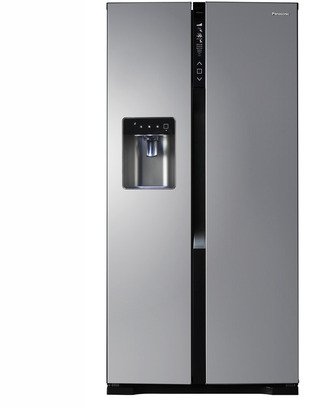

  • twain4me
twain4me
omdat plaatjes zoveel meer zeggen
volgens nieuwe titel
Afbeeldingslocatie: https://img.artencraft.be/i/1754075_543x408.jpg
wat @Dylantje2 bedoelde
Afbeeldingslocatie: https://www.klimate.nl/media/catalog/product/cache/13/image/9df78eab33525d08d6e5fb8d27136e95/p/a/panasonic_wh-mdc-mxc_05-12_lucht-water_warmtepomp_-_single-split_set.jpg
:F

:P goeie.
"panasonic warmtepompen om je huis te koelen of verwarmen deel 1".
Zeker niet 'je huis' vergeten. Want je hebt ze ook voor je eten ja.

Technisch gezien verwarmt een koelkast je huis :9 </bijdehandt!>
