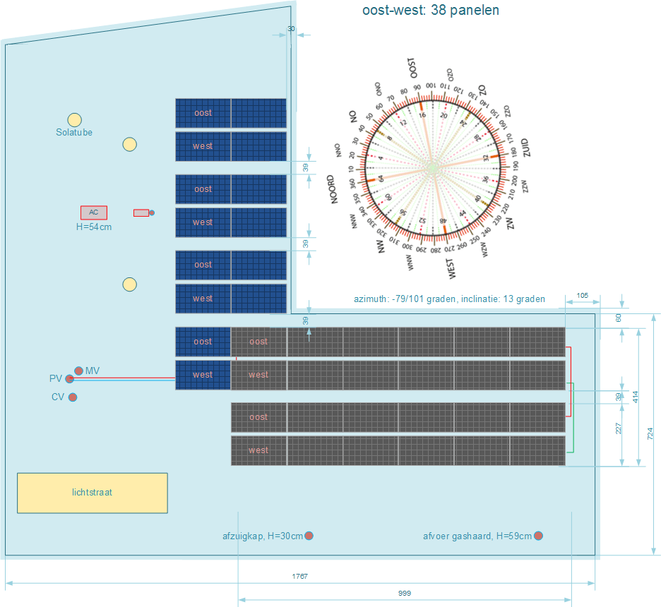

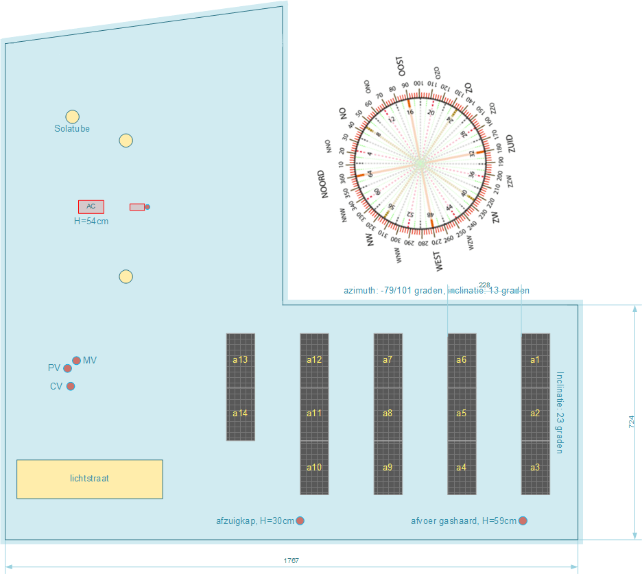

cville schreef op zondag 20 januari 2019 @ 17:01:
Na wat huiswerk gedaan te hebben, zie ik dat SMA dit een polystring configuratie noemt en bevestigd dat dit maar een zeer klein verlies oplevert. Helaas staat SunnyDesign maar 3 strings toe en ik heb er 4 en kan deze configuratie dus niet doorrekenen. Hoe pak ik dit aan?
De polystring configuratie vraagt oost en west strings van gelijke lengte. Na wat puzzelen ben ik tot de volgende plaatsing gekomen:[Afbeelding]
De blauwe panelen zijn de huidige Yingli's, die nu nog rechts op te tekening op zuid liggen. Kan het nog beter?

reneeke1970 schreef op zondag 20 januari 2019 @ 17:50:
Hoezo heb je vier string? Je gaat je oude ook verleggen naar oost west?
Dat moet wel; als je naar de tekening kijkt zie je dat het zuid systeem naar de andere vleugel moet om ruimte te maken voor de nieuwe panelen. Ik heb goed gekeken naar obstakels i.v.m. schaduwen en ik zie geen andere oplossing. Ik heb wel eerst overwogen om het zuid systeem (in een andere opstelling) te verplaatsen maar ik wil graag van de zware ballast af (oost-west 13kg/m2; zuid 22kg/m2). Ik laat je hieronder de tekeningen van het huidige systeem zien en hoe het ook kan als ik zuid alleen verplaats.
huidig systeem:
Afbeeldingslocatie: https://tweakers.net/ext/f/KZOXaiQoRAu9dPjeh33DlWdD/thumb.png
zuid verplaatst:
Afbeeldingslocatie: https://tweakers.net/ext/f/LNo15dSMl0JO4L0n8opNoykx/thumb.png
NOG VERGETEN: er zijn op zuid ook een aantal woningen bijgekomen die omzetting naar oost-west aantrekkelijker maken.

cville schreef op zondag 20 januari 2019 @ 17:57:
huidig systeem:
zuid verplaatst:
Dus indien geen schaduw problemen moet het eigenlijk 2×19 worden op een drie fase omvormer. Maar dan moet je de panelen passend bij elkaar toveren. Vijf panelen 260 wp zijn wel te vinden.
Als dat niet lukt, of er is schaduw, dan moet je naar twee of drie één fase omvormers gaan kijken.
Je maakt het jezelf best lastig hi

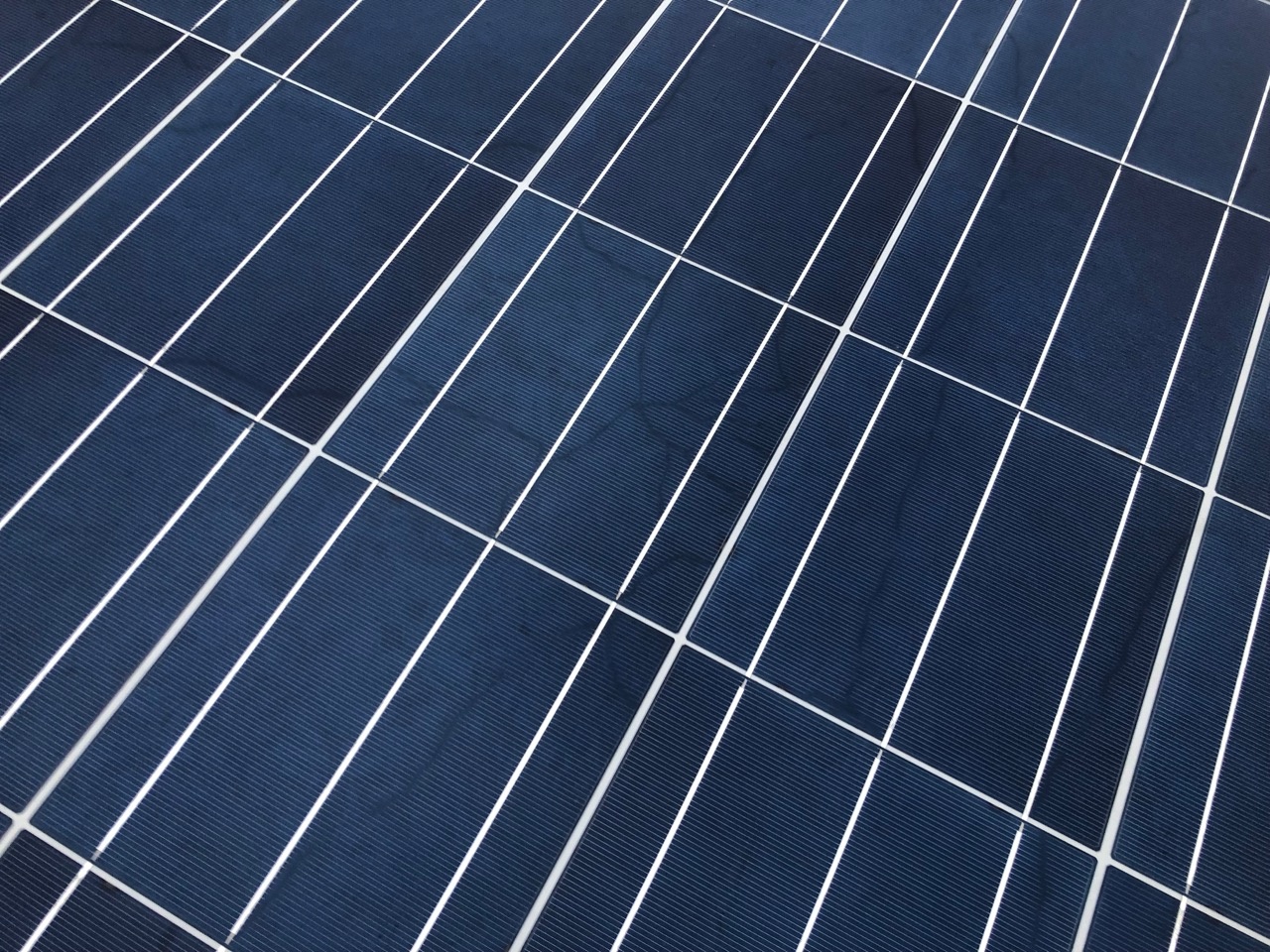

Weet er iemand een half-cell paneel van 2 meter?
Van Q-cells, JA Solar vind ik ze alleen in de standaard 1.60 meter maat.
Ik zoek een grote om makkelijk een kleine veranda mee te maken, en omdat hij aan een ONO muur komt, zal de half-cell configuratie helpen met goed schaduwmanagement.
Idealiter zou ik hem herbedraden tot 144 halfcells, heeft iemand dat al eerder geprobeerd?

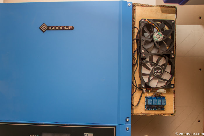

Ik heb sinds een paar weken een uitbreiding gemaakt aan mijn omvormer en goodwe script zodat ik de temp van de omvormer kan uitlezen en waar nodig een (of 2) ventilator(en) kan aanzetten. Gisteren was het eindelijk zonnig genoeg om de omvormer warm te laten lopen, dus je ziet mooi de schakel momenten (oranje lijn). Ik vraag me alleen af of dat warm/koud worden (relatief dan) van de omvormer eigenlijk wel zo goed is voor dat ding :) Ik sample nu elke 5 minuten (samen met de PVoutput upload), maar ik lees de omvormer elke seconde uit, dus het zou sneller kunnen. Een mooie PID regeling zou de temp constant(er) kunnen houden lijkt me. Ik heb 5 standen waar de ventilatoren kunnen werken, 2x op 7V 2x op 12V en uit natuurlijk.Ik weet alleen niet of ik blij zou worden van het klikken van die relais elke seconde :)

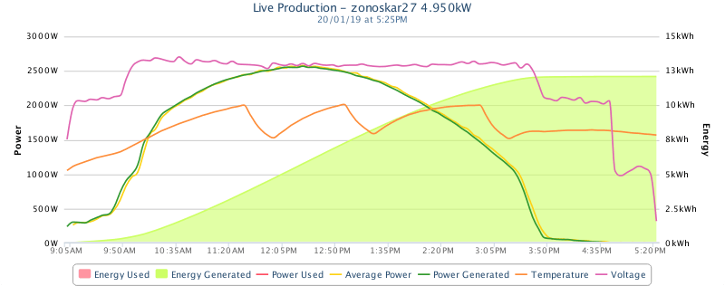

een kleine vraag. Bij ons is er een systeem geplaatst van 2320 WP met een Solis 4G 2000.
Ik heb hierop een datastick aangesloten en een account aangemaakt bij Solis om te monitoren.
Hoeveel Kwh produceert een 2320 Wp setup? is dat max 2,3 Kwh?of maak ik een klassieke denkfout.

Erik2B schreef op maandag 21 januari 2019 @ 10:41:
Heb wel lopen zoeken, maar vindt voornamelijk jaar opbrengsten Ik wil graag weten wat de normaal is voor zon systeem als de zon erop staat. hij geeft nu "maar" 1,2 Kwh aan.
Sorry voor de misschien domme vraag :-)
Zoals je kunt zien levert mijn 4950Wp systeem op zijn piek in de winter dus ca 2500W. Ongeveer de helft, maar het ligt ook een beetje aan je dakhelling. Die is bij mij 21 graden.

zonoskar schreef op maandag 21 januari 2019 @ 10:43:
Ah Ok, dus het klopt wel ongeveer.

@zonoskar ik zou zeggen 1 constante airflow houden.
Schommelingen in temperatuur zijn er sowieso, wolk voor de zon en temperatuur zakt meteen, wolk weer weg temperatuur loopt weer op.
Zelf heb ik een enkele ventilator onder mijn SolarEdge hangen, maar die word gewoon op tijd geschakeld, op dit moment van 9:30 tot 15:30 aan.
In het voorjaar/Zomer/najaar op andere tijden.

zonoskar schreef op maandag 21 januari 2019 @ 10:28:
Ik heb een regelaar van Alie, houd de temperatuur redelijk constant is voor een euro of 5 wel te vinden.
Deze heeft als voordeel dat bij de start de ventilatoren even op 12V gezet worden om ze goed los te trekken.
https://nl.aliexpress.com...1a-41c2-9548-e20e8e32b1c8

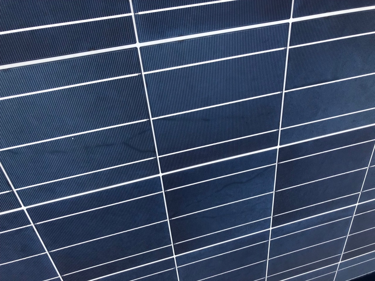

Een tijd geleden werd onderstaande vraag gesteld door @AUijtdehaag :
Ik was onlangs voor het eerst op mijn dak ivm installatie van m'n warmtepomp. Toen ik daar toch was gelijk even een spons over de panelen gehaald die tijdens de bouw zijn geïnstalleerd. Mij viel op dat twee panelen haarscheuren vertoonden. Ik heb er op gezocht maar kon er weinig over vinden. Ook op de vraag hierboven was geen eenduidig antwoord. Ik kwam termen tegen als microcracks, snailtracks, crack in cell.
Iemand ervaring hiermee? En wat de impact is op de levensduur/prestaties? Ik heb namelijk nog productgarantie mocht ik daar gebruik van moeten maken.
Paneel 1:
Paneel 2:
Ziet eruit als snail trails. Zie voor meer info
https://www.avisolar.com/...-or-a-performance-limiter
Als je garantie hebt zou ik ze laten vervangen.

Stephanoff schreef op donderdag 24 januari 2019 @ 11:07:
Paneel 1:
[Afbeelding: 2]
Paneel 2:
[Afbeelding: 1]
Het lijkt mij niet goed.
In dit document worden fouten uitgelegd
http://iea-pvps.org/filea...voltaic_Modules_Final.pdf
Snail trail staat daar beschreven als : Saturates over time
Succes met garantie claimen, je denkt het te hebben, maar het krijgen is soms iets heel anders.
