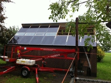

2mm zonnepanelen 53% glasbreuk
Zonnepanelen als dak of zonnepanelen als dakbedekking (zonder onderdak of waterkerende laag) kan wel.
De Duitse firma Soltech heeft een zogenaamd "solRoof".
Aangezien ik zelf blank aluminium niet zo fraai vindt, het metaal geaard moet worden, en het door Soltech toegepaste aluminium profiel nogal doorbuigt als er een winter de sneeuw op blijft liggen, heb ik de montage van mijn zonnepanelen-als-dak anders gedaan.
  1. een C24 vuren houten raamwerk met sponning werd in een machinale timmerwerkplaats op de maat van de 1100x1300x7mm (dunnefilm)panelen gemaakt
  2. dat raamwerk werd voorzien van zelfklevende EPDM 6x10mm celloprofielen (Trelleborg artikelnummer: VD 630 of 44062530) en 3x9mm kroonprofielen (Trelleborg artikelnummer: VD 651 of 444126100), zodat het glas nooit het hout raakt. De lange artikelnummers heb ik gevonden in Trelleborg EPDM sealing profiles catalogus. Alutechnic rekent circa 45-50 euro verzendkosten excl. BTW per doos, en franco vanaf 1500 euro van België naar Nederland.
  3. de omliggende bomen werden flink gesnoeid
  4. alle golfplaten werden van het dak gehaald
  5. het houten raamwerk werd op de bestaande gordingen geschroefd middels "HBS-Tellerkopfschraube"
  6. vervolgens werden de Bosch µm-Si plus 110 (EU1410) dunnefilm panelen van een EPDM 6x10mm celloprofiel voorzien op de kopse kant
  7. die zonnepanelen werden tussen de sponningen gelegd met behulp van glasdragers
  8. de sponningen zijn daarna afgedekt met Arpa 0507 HPL (een soort Trespa) stroken, die stroken werden 45º afgeschuind zodat de regen niet naar binnen loopt
  9. deze afdekstroken op iedere naad voorzien van een zelfklevend 3x9mm kroonprofiel (ik houd niet van de kitspuit)
  10. de nok werd tenslotte afgedicht met een zelf op 50mm geknipte bitumenband (Sika Multiseal, EAN: 7612894021929)
Wat ging er mis?
  1. De machinale timmerwerkplaats heeft het raamwerk gemaakt met relatief droog hout in een droge omgeving. Na levering was de omgeving vochtiger en is het hout iets uitgezet waardoor het raamwerk niet meer gemakkelijk in elkaar paste. Uiteindelijk is er ongeveer een halve millimeter aan één zijde afgeschaafd/gefreesd en toen paste het houten raamwerk weer goed in elkaar.
  2. De horizontale naad tussen de boven elkaar geplaatste panelen bleek ondanks het celloprofiel toch (regen)water door te laten lekken. Dat is vervolgens opgelost door over die naad ook weer een zelf op maat geknipte 25 millimeter brede butylband te plakken.
  3. Geen overlap gebruikt bij het monteren van de Arpa stroken aan de "gootzijde". De timmerman laat de Arpa/HPL/Trespa stoken rustig 14 millimeter uitsteken. Bij de Arpa stroken die ikzelf gemonteerd heb is de overlap -4mm.

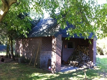

Dierenschuur met golfplaten
De dierenschuur voor aanvang, nog met het golfplaten dak en ongesnoeide bomen.

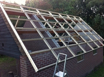

Aanhanger beladen met houten balken
Het raamwerk arriveert als houten balken op de aanhanger.

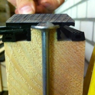

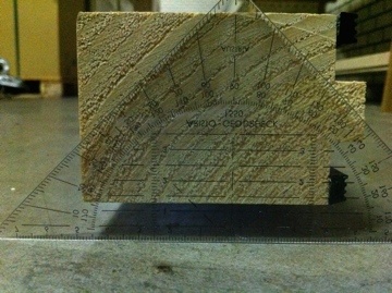

Dwarsdoorsnede balk met geodriehoek
Een dwarsdoorsnede van een "keper" (de balk die van de goot naar de nok loopt). De balk is 60mm breed en 87mm hoog, inclusief sponning van 20mm breed en 10mm hoog.
Weer een dwarsdoorsnede van de keper, nu met het celloprofiel horizontaal geplakt, en het kroonprofiel verticaal aan de zijkanten van de sponning.
Weer een dwarsdoorsnede van de keper, nu met het celloprofiel horizontaal geplakt, en het kroonprofiel verticaal aan de zijkanten van de sponning. Links een glasplaat en bovenop de afgeschuinde Arpa afdekstrook die links en rechts, waar de strook het glas raakt, voorzien is van een 3x9mm kroonprofiel.

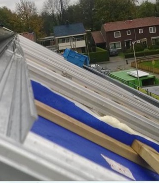

"Het houten raamwerk is nu door een timmerman op de bestaande gordingen van het "schuurtje" gemonteerd."

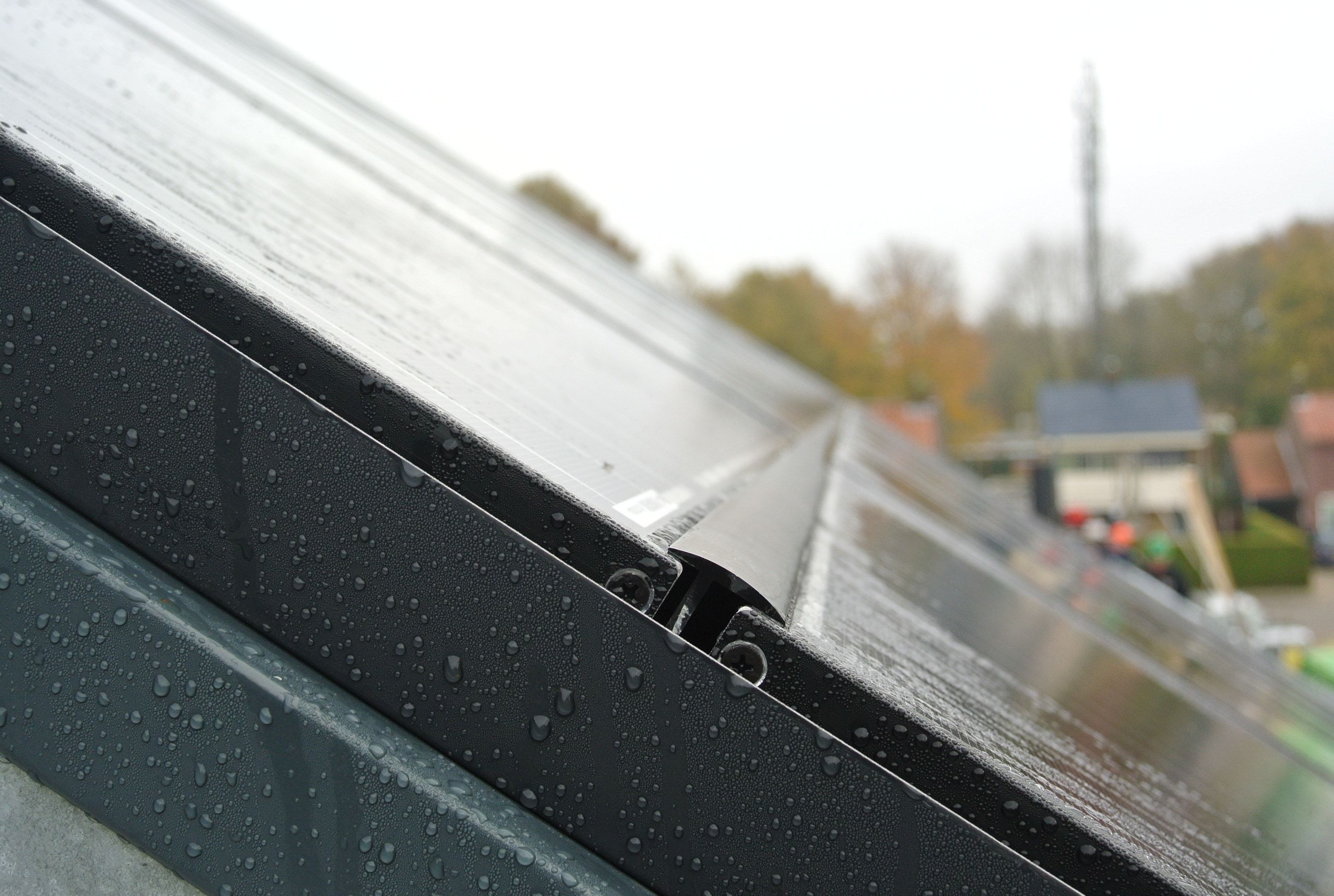

Een detail van de 48mm brede Arpa exterieur HPL plaat als afdekstrook, links en rechts al voorzien van het 3x9mm kroonprofiel.
Een detail van de 48mm brede Arpa exterieur HPL plaat als afdekstrook, links en rechts al voorzien van het 3x9mm kroonprofiel. Uiteindelijk zal er ook nog een stukje cello-profiel in de 48 - 9 - 9 = 30mm brede opening geplakt worden en wordt ook de afgeschuinde voorzijde voorzien van een 48mm breed celloprofiel waar de hoeken worden afgeknipt zodat er links en rechts niets uitsteekt.

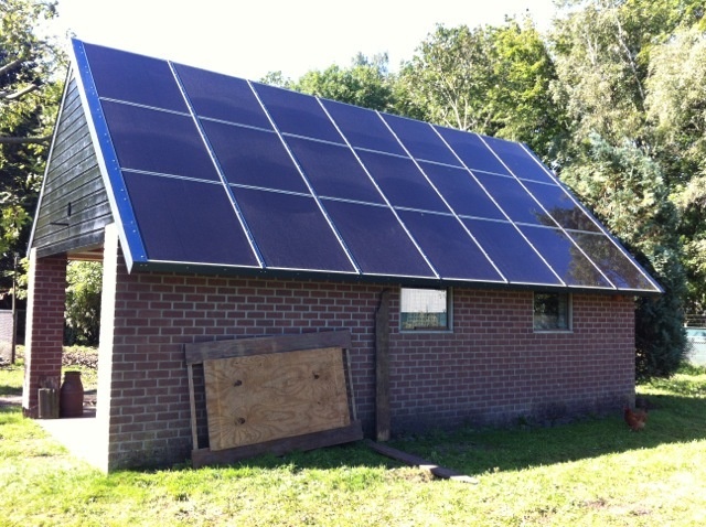

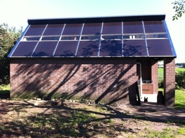

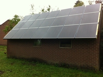

De westzijde van het dak is bijna gevuld met 2 rijen van 7 zonnepanelen, zoals je ziet zijn er nog drie zonnepanelen te gaan.
De westzijde van het dak is bijna gevuld met 2 rijen van 7 zonnepanelen, zoals je ziet zijn er nog drie zonnepanelen te gaan. Elk dunnefilm zonnepaneel werd vastgezet met 6 stuks RVS A2 4,5 x 45 x 28 mm schroeven met EPDM afdichtring (Würth 0238045045 of met meer schroefdraad Schäfer + Peters 908722045 45 of met boorpunt S+P 938722045 45 danwel Eurotec 111553).

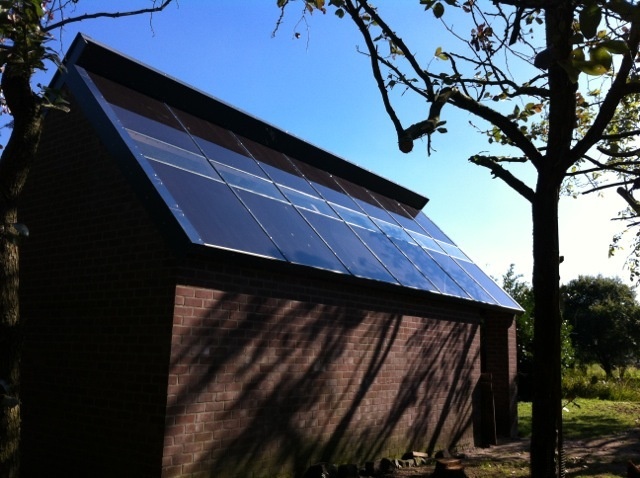

En ook de oostzijde is nu gevuld met 3 x 7 = 21 Bosch A-110 dunnefilm zonnepanelen.
En ook de oostzijde is nu gevuld met 3 x 7 = 21 Bosch A-110 dunnefilm zonnepanelen. Veel energie zullen ze op deze druilerige dak nog niet opwekken. Gelukkig was deze regendag wel meteen een goede test om te zien hoe waterdicht het dak van zonnepanelen is. Bij een dag met 28mm neerslag drupte de regen op circa 6 plaatsen naar binnen. Telkens op de kopse kanten waar twee glasplaten slechts door één 6 millimeter celloprofiel van elkaar gescheiden werden.
De goede kijker kan hier op de horizontale naden van het glas een minder wit, maar een meer  groen/grijs streepje ontdekken.
groen/grijs streepje ontdekken. Dat zijn dus de horizontale naden waarover het 25mm brede Sika Multiseal geplakt is. Ondanks dat het nu zonnig is, is het dak nu ook regenwaterdicht. En hopelijk blijft het dak van zonnepanelen daarmee ook regenwater dicht.
De westzijde van het dak is ondanks stevig snoeien helaas niet vrij van (notenboom)schaduw geworden.
De westzijde van het dak is ondanks stevig snoeien helaas niet vrij van (notenboom)schaduw geworden. Jammer maar helaas, ook op dat punt geen maximale energieopbrengst.
Daarentegen is de oostzijde wel compleet schaduwvrij.
Daarentegen is de oostzijde wel compleet schaduwvrij. Hier zijn inmiddels de boeiboorden/windveren afgetimmerd met grijze Rockpanel panelen. Dat Rockpanel heeft als voordeel dat het nauwelijks werkt en voorboren niet nodig is. Daartentegen is Rockpanel meer brokkelgevoelig, zeker op randen waar het gezagen werd. Daarom kon Rockpanel niet worden gebruikt om de glaspanelen af te dekken.

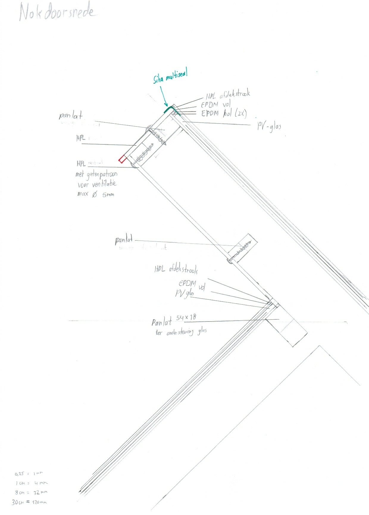

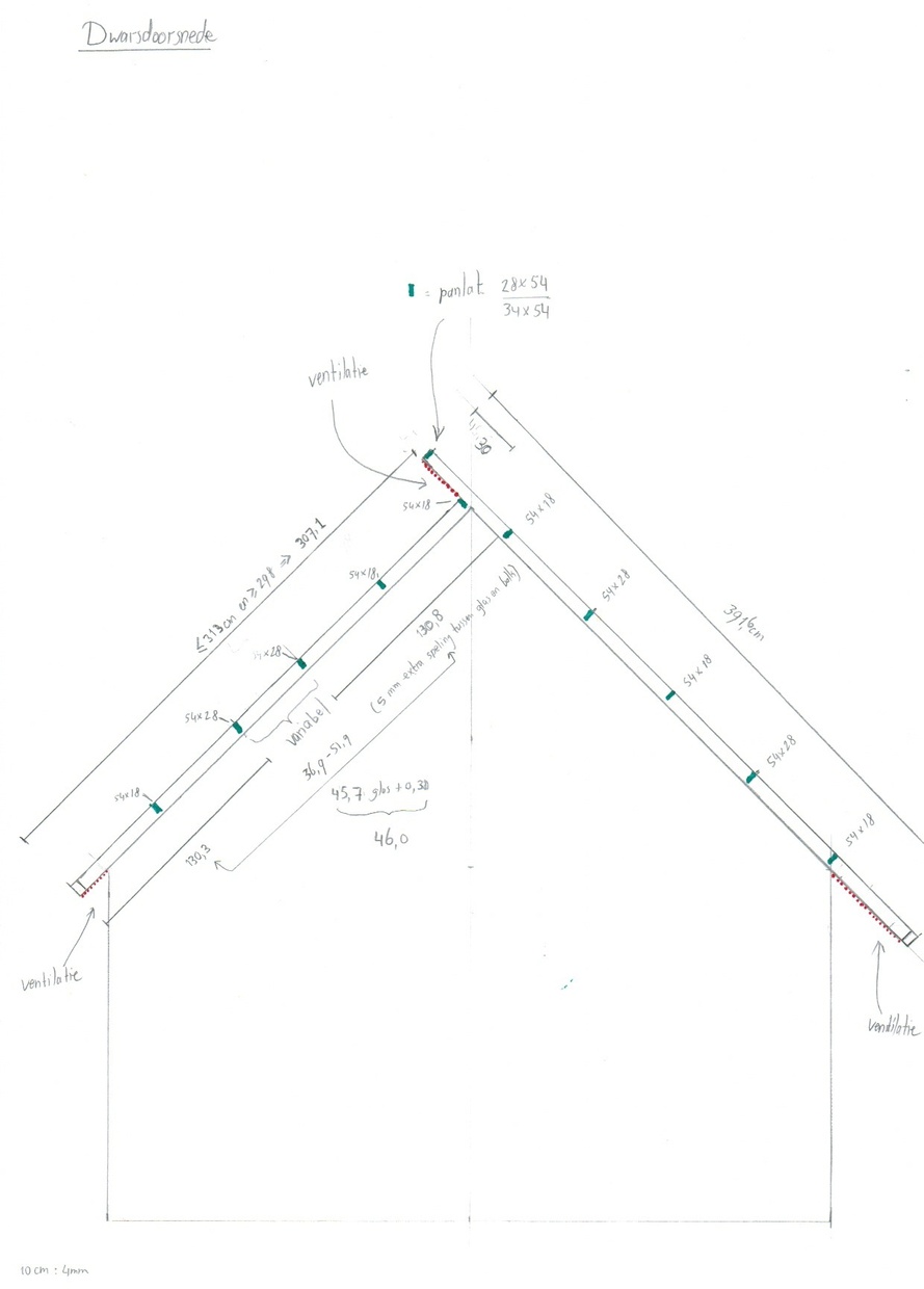

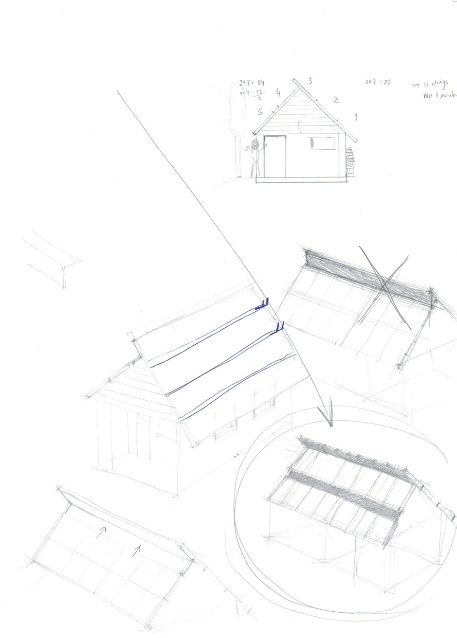

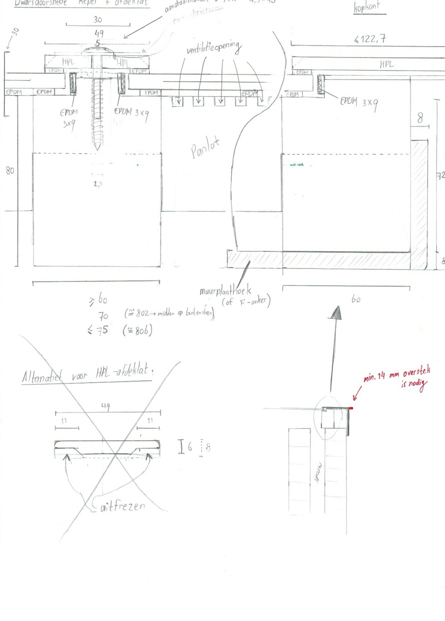

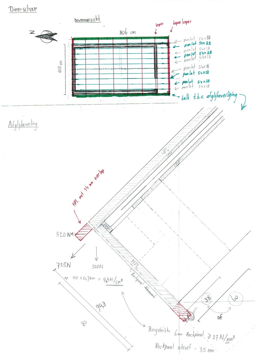

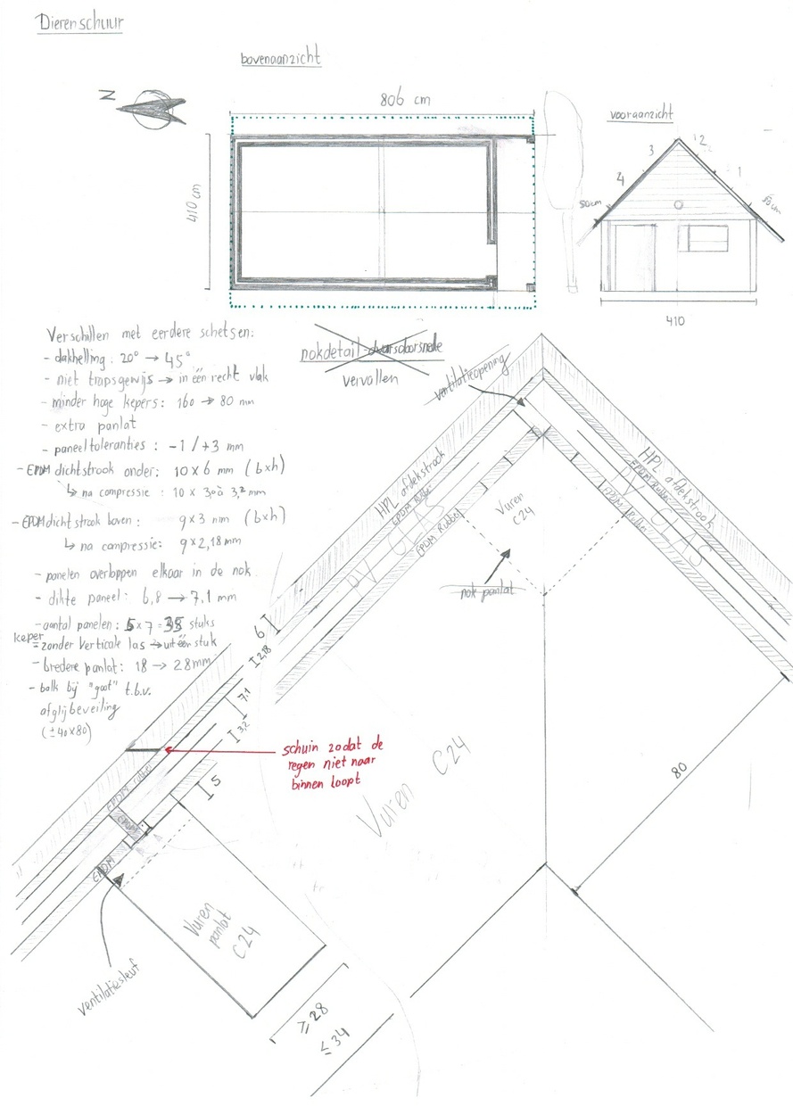

Zonnepanelen-als-dak NokdoorsnedeZonnepanelen-als-dak DwarsdoorsnedeZonnepanelen-als-dak Dwarsdoorsnede keper en HPL afdeklatZonnepanelen-als-dak NokdetailZonnepanelen-als-dakZonnepanelen-als-dak Bovenaanzicht en afschuifbeveiliging
Een hele serie schetsen die gemaakt werden voordat aan dit project begonnen werd. Sommige laten duidelijker de maatvoering zien en waar de EPDM rubberprofielen worden geplakt.

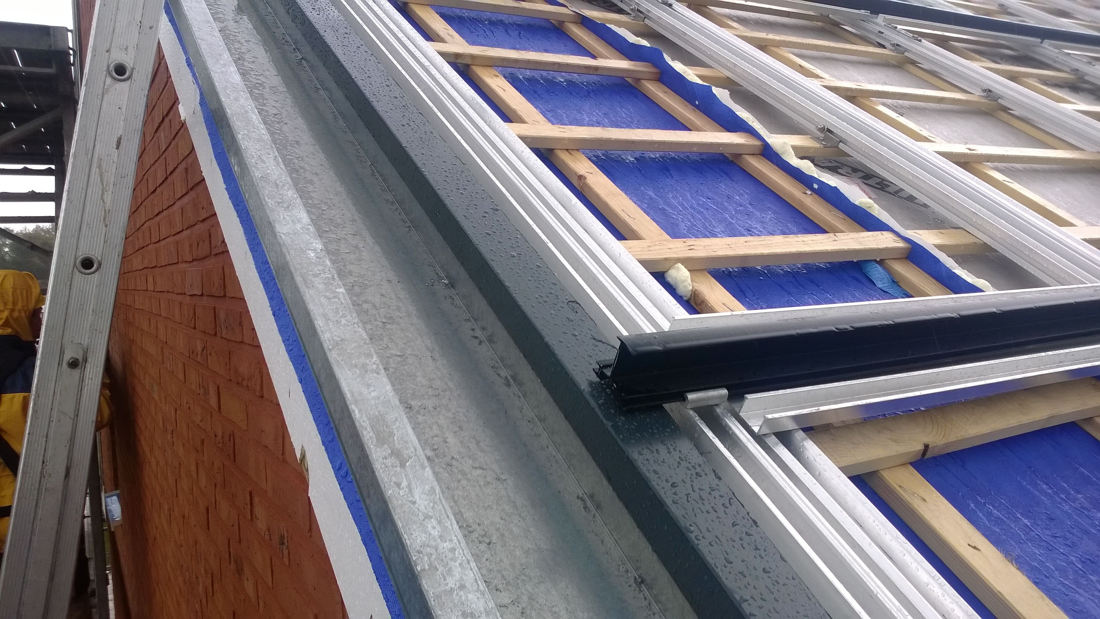

Ik heb dit systeem:
jerh in "Elektriciteit opwekken met zonnepanelen (PV) Deel 4"
en meer details:
jerh in "Vrijstaande nieuwbouw woning bouwen. Welke energie techniek"
Daar kan dan in principe het Fath dakraam ook in. Ik heb uitgebreid gekeken en het best lastig om iets goeds en betaalbaars te vinden. Er zijn ook behoorlijk wat systemen in Frankrijk te vinden, omdat in dak daar verplicht is.

Dan gok ik dat het Tri-Roof in dak systeem gebruikt is voor het Mijndomein all-electric project te Overdinkel.
Bijgaand nog een paar foto's van dit Tritec in-dak/op-dak-systeem te Overdinkel, die ik van "Pure Energie" kreeg toegezonden:
Tri-Roof Pure Energie Overdinkel met zicht op andere woningen
Zijaanzicht Tri-Roof Pure Energie Overdinkel met condensdruppels
Tri-Roof Pure Energie overdinkel Tri Roof dakprofielen nog zonder zonnepanelen
[ Voor 63% gewijzigd door cj1 op 11-05-2018 22:47 . Reden: Gebroken afbeeldingen hersteld ]

Señor Sjon schreef op maandag 28 juli 2014 @ 14:42:
Want het (zonnepanelen als dakbedekking) wordt nog steeds in één of ander vorm toegepast, vaak wel in één vlak en zonder overlappende panelen. De waterkering zit voornamelijk onder de panelen.
Bij mijn tweede dak van zonnepanelen heb ik het weer opgebouwd zonder waterkering onder de zonnepanelen en een dakpansgewijze verticale overlap tussen de zonnepanelen van 1 centimeter:
Afbeeldingslocatie: http://s15.postimg.org/gb10ba8l3/zonnepanelen_als_dak_overlappend_zonder_wate.jpgAfbeeldingslocatie: http://s29.postimg.org/uqqbpqllf/zonnepanelen_als_dak_overlappend_zonder_wate.jpgAfbeeldingslocatie: http://s10.postimg.org/pzwsa9zyd/zonnepanelen_als_dak_overlappend_zonder_wate.jpg
In deze drie foto's zijn de eerste 90 75 van 564 624 Auria M115000 dunnefilm zonnepanelen als dakbedekking gemonteerd op een 20º hellingshoek dakzijde gelegen op het Noorden.
Panasonic WH-MDC05F3E5, PAW-DHWM80ZNT, 3×Fronius IG Plus, Diehl Platinum 2100H, Mean Well TS-200, Studer AJ400-48, 18×Rept CB75, AHED-BMS, Energiek/Greenchoice 3j

BlizzarD schreef op vrijdag 30 oktober 2015 @ 07:55:
Hoe presteren deze panelen (zijn SF's zo te zien)? Mijn dak ligt ook op het noorden met een hellingshoek van 20º namelijk
Deze dunnefilm zonnepanelen (als dak) zijn geen SF's (Solar Frontier) maar afkomstig van het Taiwanese Auria Solar Co Ltd. De productie van Auria zonnepanelen werd gestart in 2009 en gestaakt ergens in 2011/2012.
De zonnepanelen zijn op dit moment nog niet compleet aangesloten, zodoende is er niets zinnigs te zeggen over de prestaties. Daarnaast worden zowel de dakzijde gericht op het noorden als ook de dakzijde met uitrichting op hetzuidenn, op één omvormer aangesloten. Zie hier de foto's van het dak van zonnepanelen gericht op het zuiden. Het was zaterdagochtend 7 november 2015 erg warm (14-15ºC) en vochtig (relatieve vochtigheid circa 90 procent), waardoor de circa 75% van de zonnepanelen die reeds gelegd zijn, om 9 uur 's-ochtends noch ruimschoots beslagen zijn met waterdruppels van de ochtenddauw:
Afbeeldingslocatie: http://s24.postimg.org/8j4wc0v69/dak_van_zonnepanelen_zuidzijde_houten_raamwerk_o.jpgAfbeeldingslocatie: http://s28.postimg.org/ppjzppawp/dak_van_zonnepanelen_zuidzijde_met_ochtenddauw.jpg
Hier nog twee foto's van het dak met 624 zonnepanelen gemonteerd:
Afbeeldingslocatie: http://s9.postimg.org/irev6ci6j/624_zonnepanelen_als_dak.jpgAfbeeldingslocatie: http://s9.postimg.org/zfhwcn95n/zonnepanelen_als_dak_vergezicht.jpg
[ Voor 50% gewijzigd door cj1 op 13-11-2015 13:44 . Reden: noordzijde gecombineerd met zuidzijde toegevoegd; foto dak met 624 zonnepanelen ]

Bij mij werd het solRoof systeem (een in Duitsland geproduceerd aluminium raamwerk op maat gemaakt voor de modules van 1100x1300mm) voor 8½x33 + 10½x33 + 22 (= 649 panelen) eind 2014 aangeboden voor 39.546 euro exclusief BTW inclusief levering in Nederland exclusief afladen van de vrachtwagen.
De aluminium solRoof profielen zijn echter dermate dun, dat als er een tijd de sneeuw op blijft staan, dat ze permanent door zullen gaan hangen. Wil je dat niet, dan moeten er alsnog (houten) balken onder gemaakt worden om de constructie te verstevigen.
Het door de timmerwerkplaats geadviseerde C24 (kies geen C18) vuren hout (balken 160x60mm en panlatten 70x24) en het op maat frezen en zagen van het hout (exclusief transport, exclusief EPDM-rubber-profielen, exclusief HPL/Trespa afdekstroken) heeft zo'n 12.441 euro gekost: 12441 ÷ 627 = € 19,84 per module.
Wel wil ik opmerken dat het de productie van een dak met slechts 35 modules relatief heel veel meer aan hout en freeswerk/zaagwerk heeft gekost: 1485 euro in totaal, oftewel € 42,43 per module.
Voor de volledigheid: de drie verschillende EPDM-profielen hebben in totaal zo'n 2338 euro gekost. Het HPL/Trespa heeft zo'n 525 euro gekost. En daarna zat er nog heel veel tijd in het plakken van alle EPDM-profielen op het hout, de HPL-afdekstroken en het glas. Het maken van 34*19*6=3876 boorgaten in de HPL afdekstroken heeft ook minimaal 2 tot 3 dagen gekost.
Wat zou ik anders doen?
- Proberen een houtbewerkings methode/firma te vinden die zonder lijmen (dus met alleen CNC-frezen) het gewenste profiel in de balk krijgt.
- Het montageframe niet af fabriek kopen, maar bewerkt hout kopen inclusief lossen op de plaats van bestemming. Dus ook niet geleverd op/af de vrachtwagen zoals bij solRoof. Af vrachtwagen betekent dat het lossen op de vloer (bijvoorbeeld met een heftruck) voor eigen rekening en risico is.
- Meer overlap van glas ten opzichte van het hout bij de dakgoot: nu is er slechts een millimeter of 5 tot 10 aan overlap, dat mag best 15 tot 20 millimeter worden.
- In de overeenkomst met de montagefirma op laten nemen dat: (1) er niet op het glas gelopen mag worden zonder de puntbelasting van de schoen te verdelen over het hele glaspaneel, (2) de maximumtolerantie die de panlat uit mag steken 0,5 millimeter bedraagd (3) dat de panlat geschroefd wordt (4) dat die schroef zich niet onder het glas mag bevinden
- Het EPDM celloprofiel met plakstrook zou ik vervangen door een EPDM celloprofiel met voet, zodat het in een daarvoor in het hout gefreesde sleuf gedrukt kan worden. Bijvoorbeeld op EPDM-profiel op maat gemaakt door de Duitse firma Kremer GmbH.
- Schroeven zonder boorpunt gebruiken voor het bevestigen van de afdekstroken.
- Als het dak open ligt, de dampdichte isolatie vervangen door dampopen en vochtbufferende isolatie, ik denk daarbij aan bijvoorbeeld Métisse.
- Een 6x10mm celloprofiel aanbrengen aan de bovenzijde van de afdekstroken.
- Na (niet tijdens) het monteren alle trapsgewijs overlappende openingen van de afdekstroken vullen met een D-profiel afgesneden op de breedte van de ruimte tussen twee glasplaten én tijdens deze actie de panelen inspecteren op breuk/scheuren én eventuele defecten direct fotograferen (voor de verzekering) en de positie aantekenen op een kaart. Zodat de breuk later ook zonder zonnig weer nog terug te vinden is.
- Meteen transparante (polypropyleen) duivenprikkers aanbrengen op de nok en dakranden.
Waar ben ik heel tevreden mee?
- Dat de 4mm dikke en 130cm lange HPL afdekstroken op 5 cm van boven en onder zijn vastgeschroefd, en daartussen met 24 centimeter interval. De 24 centimeter zorgt er in combinatie met het 3mm hoge kroonband net voor dat er geen kieren ontstaan. Het HPL gaat wel golven, maar dat neem ik voor lief. Het alternatief is een 50% hogere (6mm) HPL/Trespa die ten kost gaat van de opbrengst door meer schaduwvorming.
- De breedte van de HPL afdekstrook: 48mm. Het moet echt niet smaller worden anders komt het boorgat met een doorsnede van 5,5 millimeter wel erg dicht langs de rand. Nu was er zelfs maar 21mm tussen het boorgat en de rand.
- De zwarte kleur van de afdekstroken, daardoor krijg je niet die typische zonnepanelen op het dak "look", wat je bij solRoof (het dak in de achtergrond) wel weer krijgt: Afbeeldingslocatie: http://s2.postimg.org/ummyfz5wl/Im_Hintergrund_sol_Roof_Hallendach_von_Soltech_mi.jpg
