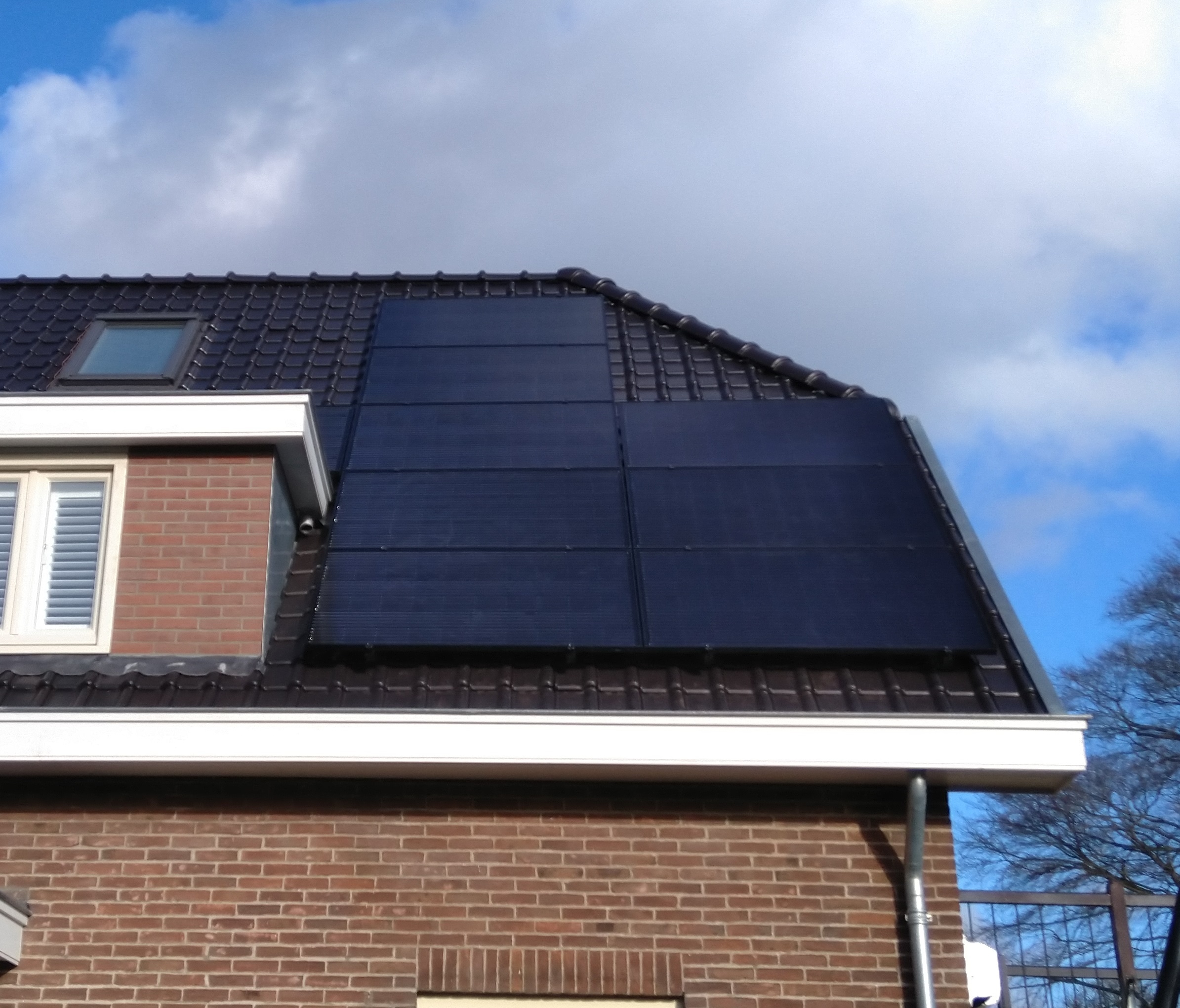

De kogel is door de kerk, over een week of 8 liggen er bij mij op het dak 18 panelen van 320 wp verdeeld over 2 strings van 9 op oost en west. Geen optimizers, gewoon simpel op een Growatt 5000 MTL. Ben benieuwd hoeveel opwek ik over ga houden, want als ik even naar mijn verbruik kijk van de eerste maand in mijn woning dan is dat niet veel meer dan wat ik op mijn flatje gebruikte.
Gelukkig zijn er al een aantal oplossingen voor het overschot in de maak, genaamd boilers.

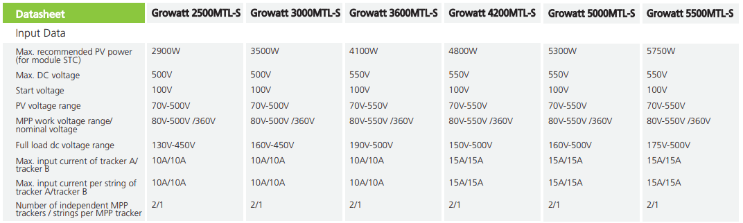

Thanks, dat is goed om te weten dat het vervangen van een paneel makkelijk is.
Ivm een beetje schaduw van de schoorsteen vraag ik mij af of het nut heeft de panelen in twee strings aan te sluiten op een Growatt 4200MTLs (met 2 MPPT trackers)? Dus 10 panelen die geen schaduw vangenen en de andere 5 als aparte string aansluiten op de omvormer.
Heeft die Growatt per string dan opstartspanning nodig of kan je de opstartspanning van de 2 strings gewoon bij elkaar optellen, ze zitten per slot van rekening op dezelfde omvormer?

OrbitZ schreef op woensdag 30 januari 2019 @ 08:50:
Elke losse string heeft een aparte opstartspanning.
Afbeeldingslocatie: https://tweakers.net/ext/f/KgRDwyPea1FFrhhanznuwlNo/full.png
Bij een Growatt is dit 100Volt en mag het terugzakken onder belasting naar 70Volt, waarbij de kanttekening moet worden gemaakt dat 80Volt het onderste bereik is van de MPP tracker.

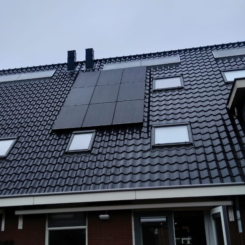

Discussie met de instalateur over bijplaatsen 3 panelen op zuid/oost, en 3 panelen op zuid/west om de vermogen kromme van de levering wat op te rekken.
Door de schaduw van het huis hebben ze beperkte uren directe zon.
Dus hij vertelde me dat het niet economisch rendabele oplossing zal zijn die hij aan zou raden, maar het idee wel interesant te vinden. Hij heeft nog wat Panasonic Kuro 320 liggen die hij wel voor leuke prijs wilde verkopen (de 325 is nu alleen nog veel te vinden lijkt het)
Van @AUijtdehaag toch wel de tip gekregen om de panelen in portrait te zetten om zodoende de slagschaduw van huis in lengte richting van paneel te krijgen zodat het per zone door diode afgeschakeld wordt en niet over de korte kant alle banen in de (slag) schaduw zet.
Als alles weer in schaduw zit moet het op diffus licht dan maar minder opbrengen de rest van de dag.
Dus de uitdaging wordt dan een portrait opstelling op 10 - 15 graden en die moet geheel zwart zijn.

  • Supertip
Overigens voor degenen die willen weten wat je een enkel fase growatt mtls omvormer in wattage mag onderdimensioneren.
17% -18% is de max.
SMA daarin tegen 34%
Dat zet je met een growatt omvormer al gauw schaakmat, als je wilt uitbreiden.
Tenzij je hem al flink overdimensioneerd aanschaft.
Dus ik kan de geplande 1200wp, op west niet kwijt op mijn lege mppt aansluiting.
Dus als er toch een setje bij komt gaat hij op het tuinhuisje, 6x 310wp oost west.
Volgend probleem, een kleine omvormer 1,5Kw met 2 mppt's.
Y splitter, (te) weinig spanning(zo ook met 2mppt), 6 x tigo te duur.(zit tvt in de weg)
Iemand nog suggesties?

  • AquaPlanning
  • Laatst online: 21-11 10:45
Supertip schreef op zaterdag 2 februari 2019 @ 14:27:
17% -18% is de max.
Ik heb net een paar fors ondergedimensioneerde Growatts aangeschaft, ben nieuwsgierig wat er nu gaat gebeuren? Heb je een bron?

  • TweakersAddict
  • Laatst online: 20-12-2021
SMA 34%? Nope, > 200%!
https://www.sma-benelux.c...nnestroominstallatie.html
Bij punt 4.3
17% -18% is de max.
TrinaSolar All Black 2377Wp (DC) + SMA SB 2.5 ozo | TrinaSolar All Black 1127 Wp (DC) + SMA SB 1.5 wnw | JASolar All Black 500Wp (DC) + APS YC500I wnw | In de maak: JA Solar 1231 Wp (DC) + SMA SB 1.5 wnw | OptiTrac Global Peak AAN | Kruimte iso Rc 4.41
  • Proton_
  • Laatst online: 23:21
Proton_
Team Welles
@Supertip bron? Kijk je niet bij de recommended max dc power ofzo?

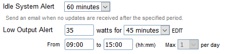

  • ThinkPad
  • Laatst online: 23:39
Helhond schreef op maandag 4 februari 2019 @ 09:30:
Eigenlijk gewoon zonde dat er geen controle op is.
Balen is dat ja. Heeft een kennis ook eens gehad, aardlekschakelaar getript, twee weken geen opwek.
Toen hebben ze toch maar de app op de smartphone geïnstalleerd zodat ze regelmatig even kunnen kijken wat de opwek is.
Voor m'n eigen systeem heb ik in PVOutput een melding ingesteld:
Afbeeldingslocatie: https://tweakers.net/ext/f/BkR3DoTvxgCIOdpnYehs4x9u/full.png
Met slecht weer krijg ik dan bijna elke dag een mailtje :')

  • Icey
  • Laatst online: 17:21
Afbeeldingslocatie: https://tweakers.net/ext/f/IzNIoNYH4QkcSQBVOEuCpa6k/full.jpg
Vanaf vandaag mag ik ook meepraten. 9x Heckert Solar NeMo 300 Wp All-Black met P300 optimizers pal op het zuiden i.c.m. een SolarEdge HD-Wave 3000. :-)
  • rowicom
  • Laatst online: 19-11 14:42
Icey schreef op woensdag 6 februari 2019 @ 14:10:
Ziet er fraai uit. Gezien omvormer en optimizers vermoed ik een kant-en-klare aanbieding met opbrengstgarantie, burenbonus en nog meer van dat soort fratsen? Wat was de motivatie om voor solaredge en optimizers te gaan?
  • Icey
rowicom schreef op woensdag 6 februari 2019 @ 16:49:
Correct en tevens juist. Alhoewel in eerste instantie de bedoeling was om een aantal panelen onder de ramen te leggen (die soms wat schaduw zouden pakken). Het is een lokale installateur die op deze manier op eenvoudige wijzen alle installaties in de gaten kan houden. Ik heb er dus geen omkijken naar en het lijkt mij een toekomstbestendige installatie. Maar ik ben mij zeker bewust dat het eenvoudiger / goedkoper had gekund.

Zo, eindelijk behoor ik ook weer tot de club PV-bezitters. Gisteren is e.e.a. geïnstalleerd;
PV_ONO
PV_WZW
10 panelen op ONO en 9 op WZW op een Goodwe 3600D-NS omvormer.
Vanwege schaduw zijn 10 panelen op ONO en 4 op WZW voorzien van een optimizer.
De panelen zijn 305Wp Full Black van NSP (tegenwoordig URE).
Nu maar hopen op veel zonuren én een gunstige regeling voor het salderen. Het eerste maak ik me geen zorgen over, het tweede ......

Ik heb panasonic hit kuro 325 Wp. (jaja duur he? :+ )
Afbeeldingslocatie: https://tweakers.net/ext/f/UpcSLXfsr0NuzUX4N6HhUI0t/thumb.jpg
Afbeeldingslocatie: https://tweakers.net/ext/f/AymZKHSwFgUQg1SWm9nYeafh/thumb.jpg

Cranberry schreef op zaterdag 9 februari 2019 @ 16:12:
[Afbeelding: PV_ONO]
[Afbeelding: PV_WZW]
Allen die hebben meegedacht en (kritisch) commentaar hebben gegeven n.a.v. vragen die ik de afgelopen maanden heb gesteld: thx! _/-\o_
Het zijn mooie panelen lijkt mij? Ze lijken wat mat en niet top glanzend, die zoek ik ook nog voor op de garage. Panelen die niet teveel glanzen zodat het licht niet weerkaatst naar de aangrenzende huizen. Tips zijn welkom _/-\o_
Gefeliciteerd met de mooie installatie! Volgens mij had de installateur alleen een paar zwarte klemmen te weinig meegenomen en zijn er daarom enkele standaard klemmen gebruikt aan ONO zijde (?).

antonboonstra schreef op zondag 10 februari 2019 @ 10:52:
Inderdaad. Dat gaat vanaf nu wel opvallen. Je ziet het pas als je het door hebt. Ik zou dat toch graag aangepast zien naar volledig zwart.
Ik denk dat het lichtval is wat door de foto zo lijkt. Wel liggen ze hoog op de pannen lijkt het, welk montage materiaal is dit? Cf evo?
