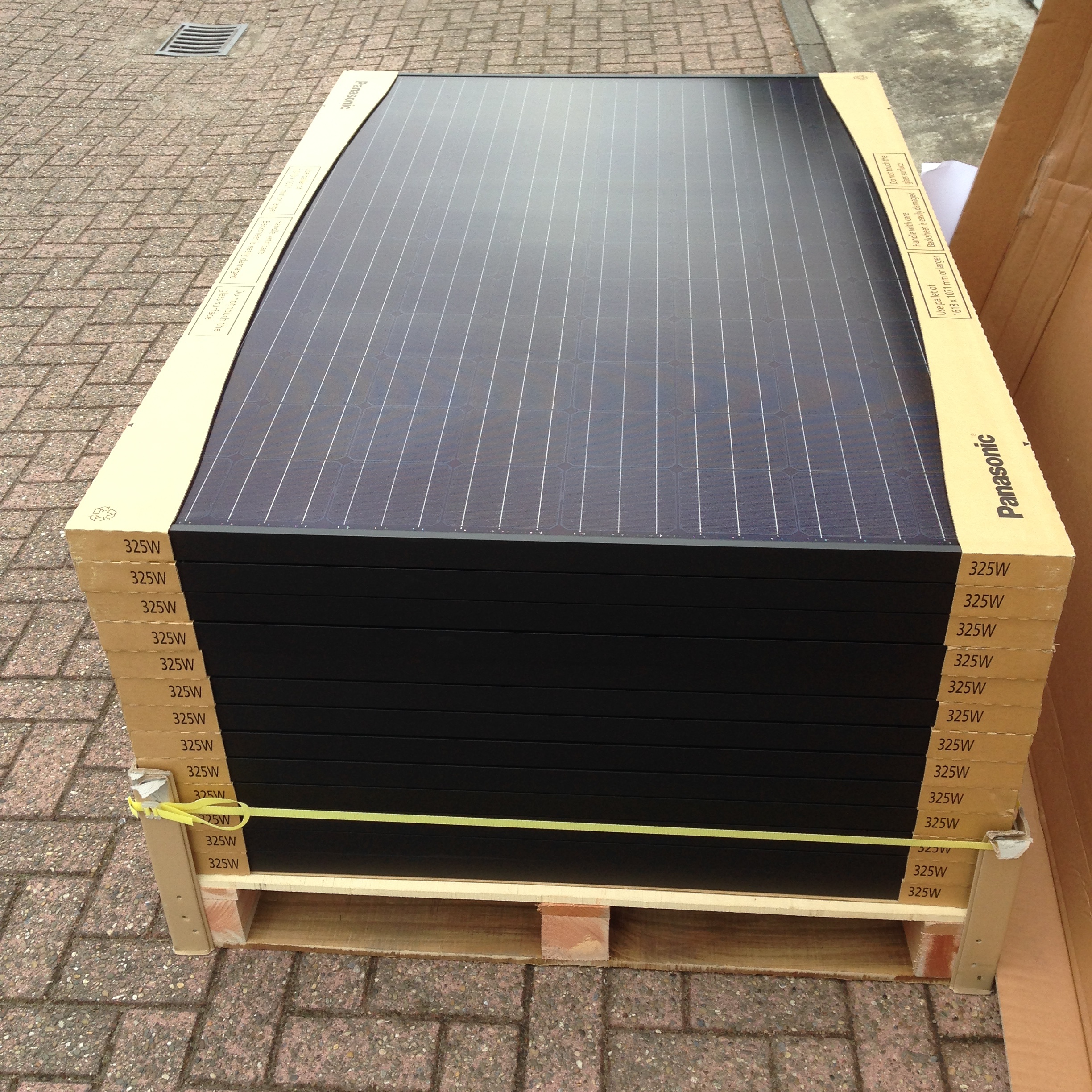

AUijtdehaag schreef op zaterdag 9 februari 2019 @ 18:17:
@Maverick
Ze lijken me niet helemaal zwart?
https://www.solar-bouwmar...00wp-full-black-copy.html
https://www.solar-bouwmarkt.nl/lg-320wp-full-black.html (het is jammer dat solar-bouwmarkt verkeerde fotos plaatst hier - zie datasheet)
Ik heb panasonic hit kuro 325 Wp. (jaja duur he? :+ )

  • Hytsky
  • Laatst online: 20-11 21:17
Op deze foto lijken de busbars nog heel erg zichtbaar in vergelijking tot andere full blacks. Komt dit door de hoek van de foto?
Of zijn deze daadwerkelijk beter zichtbaar?
Kon wel verschillende fotos vinden van de Longi LR6-60PB-300M, deze zien er wel goed zwart uit.
Heb dit tevens aan de verkoper gevraagd maar die gaf aan dat er weinig verschil in looks moet zijn tussen deze twee.
In onze offerte zijn de Longi panelen en jasolar om nabij even duur. Maar JA-solar heeft 12 in plaats van 10 jaar garantie, om deze reden neigen we naar de JAsolar panelen.
Hoop daarom dat eventuele andere ook eventueel paar fotos posten.

Zijn ze ook best wel, wel zijn dit de 260Wp all black, dus ietsje ouder.
Foto van dichtbij.
https://static.afbeelding.../1902/522903/Y34pADig.jpg
Toen ik deze kocht bij een handelaar had hij diverse merken in full black en zagen er op de sticker aan de achterkant na allemaal het zelfde uit. Alleen high end merken zoals de panasonic hit, eurener lijken zwarter.
Zelfs een zwarte sunpower is niet altijd zwart.. afhankelijk van de hoek van het licht zie je de cellen zitten en wordt paneel beetje blauw achtig.
Zoom maar in op de foto
Zijkant
  • Cranberry
  • Laatst online: 21:42

Panasonic hit kuro kan je ook verdelen over 2 ingangen vanwege 59 Vmpp per paneel
En ook 25 jaar garantie
https://www.winkelman-zon...-325w-zwart-hybrid/51646/
Fotos hier: AUijtdehaag in "Electriciteit opwekken met zonnepanelen (PV) deel 7"

@iDEOwen ik weet van b.v. solar-bouwmarkt.nl dat de panelen die zij verkopen 12 jaar garantie hebben.
Dit heb ik via e-mail nagevraagd. Misschien voor de zekerheid even goed navragen bij de leverancier.
Ik heb mede daardoor voor de HIT Kuro van Panasonic gekozen. Worden komende week geïnstalleerd.
2 string van 6 op een Fronius 3.6-1

Maak er gewoon 2x 6x Panasonic hit kuro 325 Wp van.
Is 354 Vmpp per string. Ideaal...en hoog rendement.
:P
Edit: op een SMA
