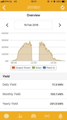

yay! Vanmiddag de zelf geïnstalleerde PV systeem na gelopen en de schakelaar omgezet en de eerste wattjes zijn een feit :D

  • Prutzertje
  • Registratie: Juli 2015
  • Laatst online: 09-07-2023
Was al aan het zoeken hoe ik SMA kon koppelen aan PVoutput en kon het niet vinden. Bedankt ! :P
Heb nog een loze Rasp kloon liggen :9

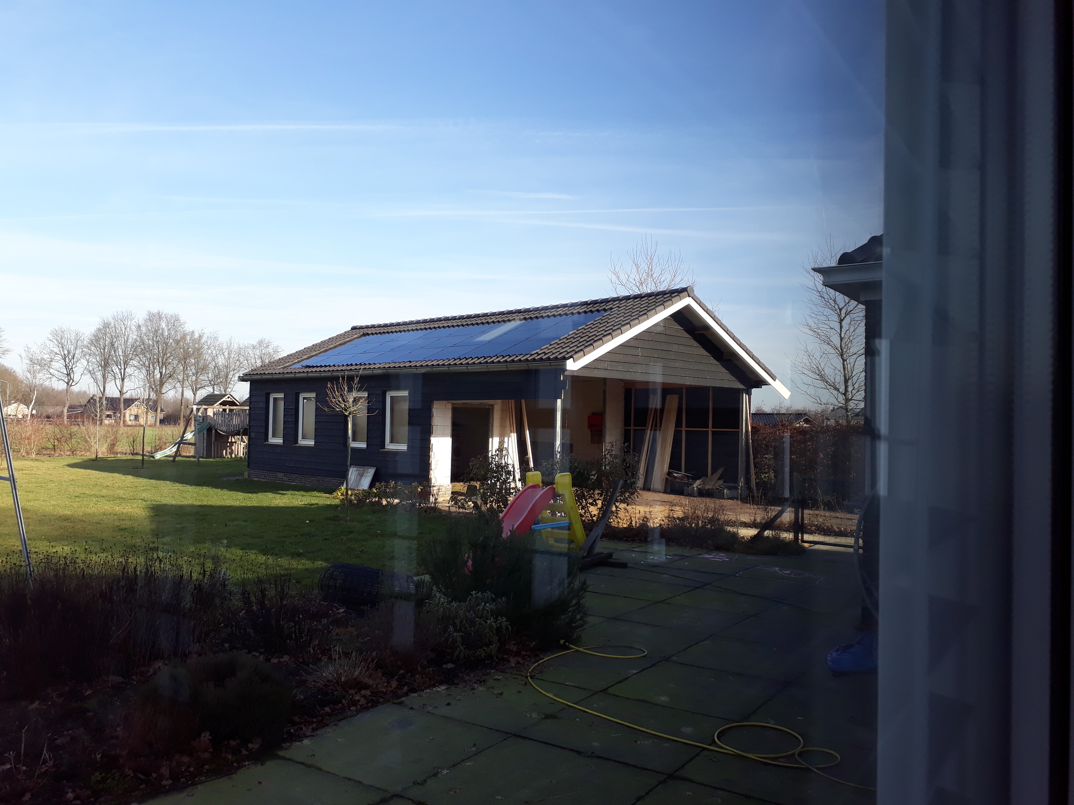

Nou vandaag zijn dan ook bij mij de zonnepanelen geinstalleerd. Is uiteindelijk 10x qcells 310wp geworden. 6 panelen op het zuidwest op het schuine dak en 4 panelen Zuid-Oost op de bijkeuken.
Prima dag natuurlijk om mee te beginnen, zo sinds een uur of 12 toch mooi 8kwh opgewekt, ik ben blij :)

bolleh schreef op donderdag 14 februari 2019 @ 16:46:
Dat is niet slecht! Vandaag 6kWh opgewekt met 7x 325 panelen op het zuiden.

Een vraagje aan de out of the box denkende experimenteurs.
Ik heb een string van 13 van links naar rechts langs de nok. In dit jaargetijde staat de zon te laag en geeft op laatste drie panelen schaduw waardoor string nagenoeg dood blijft. Ik zit te denken om met een relais een bypass te maken net voor die schaduw panelen. Dus als het ware af schakelen dmv kortsluiten.
Zou dat gaan of gaan er dan rare stromen lopen in die laatste drie panelen zodra ze wel actief worden?
1 PVoutput . Dongen NB

reneeke1970 schreef op vrijdag 15 februari 2019 @ 19:19:
Je kan er ook een Tigo aanhangen aan die 3 panelen (elk 1).
Zouden de diodes in de panelen niet moeten zorgen voor een bypass zodra er schaduw op valt?
  • reneeke1970
  • Laatst online: 18:18
Fairy schreef op vrijdag 15 februari 2019 @ 21:26:
Ik heb live staan te kijken en gebeurde echt niet dus
  • Proton_
  • Laatst online: 31-10 18:36
Proton_
Team Welles
Welke omvormer heb je?
Je kan ook proberen je omvormer een schop te geven om het globale MPP te zoeken.
Of je diodes zijn dood, dat kan ook.
Een relais zou werken, maar in 100VDC/10A zijn ze niet goedkoop. AC en/of een Mosfet/SSR is makkelijker.
  • geerttttt
  • Laatst online: 20-11 12:58
geerttttt
Manisch positief
Proton_ schreef op vrijdag 15 februari 2019 @ 22:11:
Of gewoon een tigo optimizer, lijkt me beter en vooral veiliger. Met zulke spanningen moet je niet al te veel wikken knooien. Helemaal niet als het 25 jaar in alle weersomstandigheden moet overleven.

Paar dagen terug schrok ik nog even toen ik naar het dak keek.
Afbeeldingslocatie: https://i.imgur.com/QSmTOXU.png
Afbeeldingslocatie: https://i.imgur.com/XfTFZne.png
Gelukkig was het vandaag weer weg.
Vondt het wel apart om op alleen zo'n klein vakje dit te zien.
Zal wel condens ofzo zijn geweest maar toch...

Het lijkt of er op dat paneel 1 cel niet mee doet of "iets" mee is, als je het vaker hebt eens met een warmtebeeld camera kijken.

Om dat uit te leggen moet ik een fototje schieten. Solar frontier, de mooiste zwarte panelen.

Vaak is het andersom:
Die ene cel doet niet mee, en zet het zonlicht niet om in electriciteit. Wat dan rest is warmte.

Afbeeldingslocatie: https://tweakers.net/ext/f/mBIPNsQIe17Cnjb0kD7OuwVC/thumb.jpg
De streep op de panelen is de reflectie van het raam.
Andere zijde is het zelfde (oost).
Let niet op de zooi. Zelfbouw project, samen met vader. WAF is ook niet groot :).
Nog ff kijken hoe ik de monitoring nog op gang krijg. De wifi is net ff te ver weg zeg maar..

Chielos schreef op zondag 17 februari 2019 @ 10:26:
Extra opbrengst dus! Misschien een leuk hobbyprojectje, met een spiegel extra zonlicht op panelen schijnen. :D

Nha. Ik maakte de foto vanuit binnen. Dus het was een andere reflectie
In dak nog wel ! Knap!
Ook jaloers op de ruimte die sommigen hebben :|
