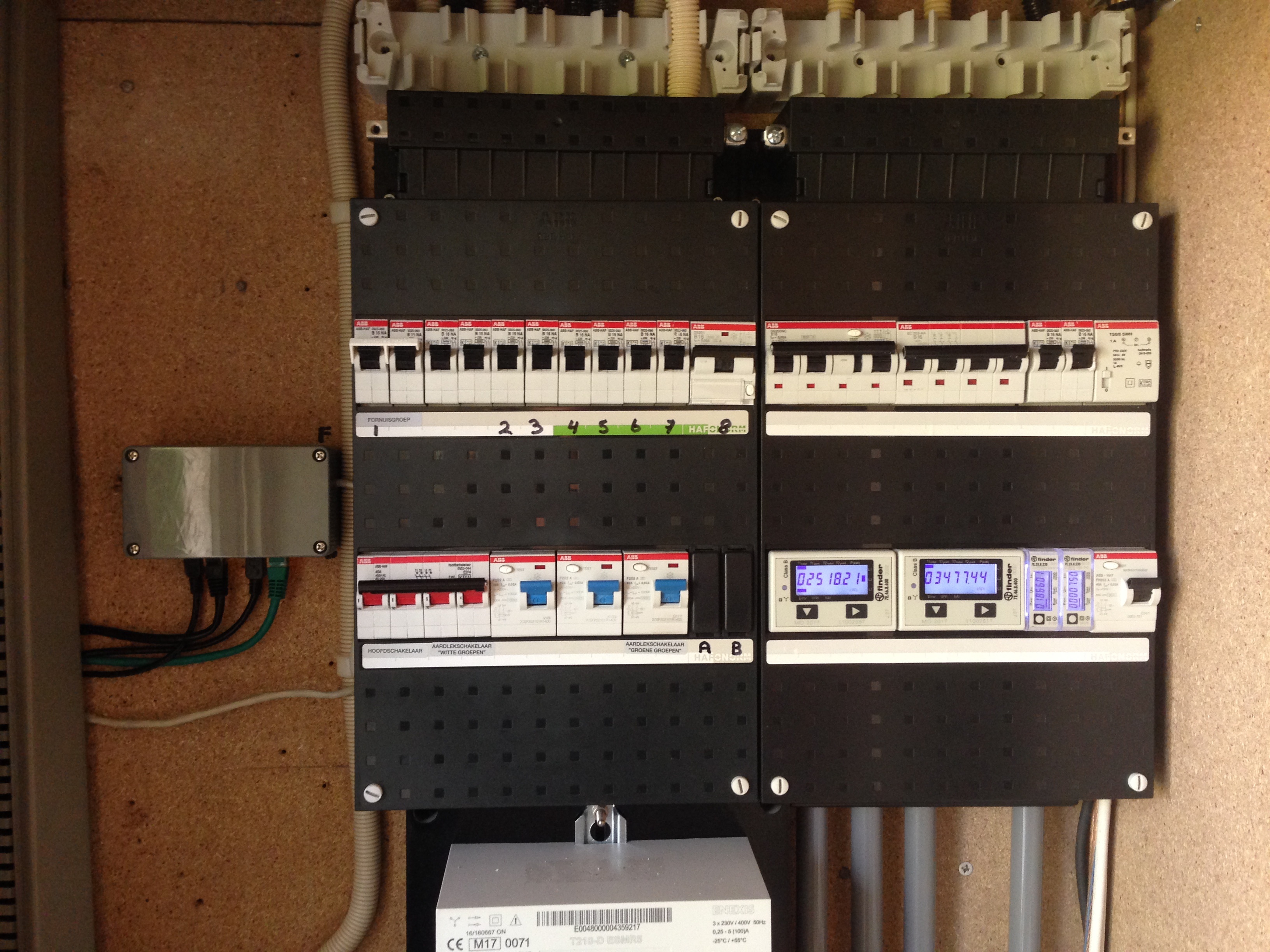

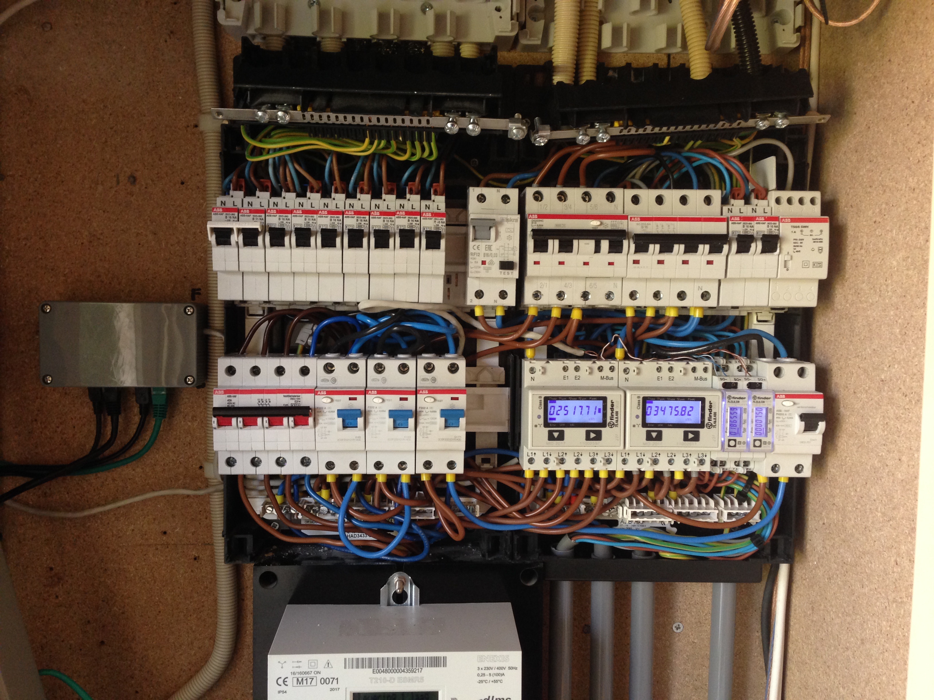

De meterkast is voor mij wat onbekend terrein. Ik heb begrepen dat bij het gebruik van een warmtepomp een 3 fase aansluiting eigenlijk wel nodig is. Met het oog op de toekomst en bijvoorbeeld elektrisch rijden lijkt me dit een logische keuze. Hieronder 3 foto's van de meterkast, de binnenkomende kabels, AEG E81S D40 schakelaar en de groepenkast.
Afbeeldingslocatie: https://imgur.com/K0TX3L6.png
Afbeeldingslocatie: https://imgur.com/80HVE2h.png
Afbeeldingslocatie: https://imgur.com/kVejOb2.png

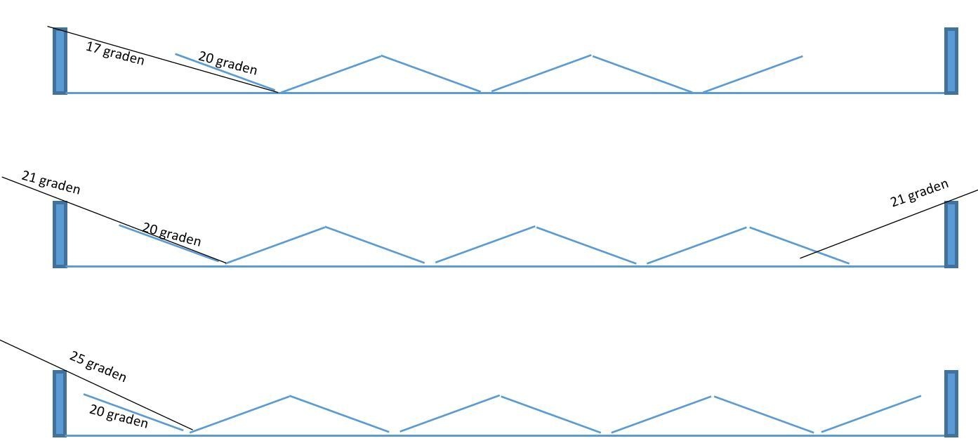

Boven op de tweede etage heb ik een plat dak. Om het plat dak zit een rand van ongeveer 60cm hoog. Aan de zuidzijde heb ik geen opstaande rand omdat het platte dak grenst aan de buren. Rondom de zonnepanelen dacht ik een ruimte van ongeveer 0.75 meter te houden om schaduw van de dakrand te minimaliseren. Hierop wil ik 14 zonnepanelen plaatsen op een schans richting het zuiden. Voor de zonneschans heb ik twee opties gevonden, van Sellect en de ValkQuattro. Op de schans wil ik tevens de collector van de zonneboiler monteren. Heeft iemand een aanbeveling voor welke schans? Die van Sellect is aanzienlijk voordeliger.
Sellect:
Afbeeldingslocatie: https://imgur.com/TIBD6ln.png
ValkQuattro:
Afbeeldingslocatie: https://imgur.com/NPQKgOL.png
Huidige situatie op dak van zonnecollector:
Afbeeldingslocatie: https://imgur.com/1Xws9Vt.png
Overzicht van de geplande plaatsing zonnepanelen (elk grijs vak is 1 paneel):
Afbeeldingslocatie: https://imgur.com/zMgAQXo.png
Onderstaand twee opties voor de zonnepanelen. Hierbij zou de schans dus eventueel ook die van Sellect kunnen zijn. De montage van de zonnepanelen, het trekken van kabels en ophangen van de omvormer doe ik graag zelf. Het laten aansluiten van de uiteindelijk elektra door een vakman.

  1. Welke aanpassingen dienen aan de huidige meterkast te worden gedaan om die gereed te maken voor de transitie? (Warmtepomp, zonnepanelen, inductie fornuis)
  2. Is een 1-fase omvormer mogelijk bij een 3-fase aansluiting of betekend dit per definitie ook een 3-fase omvormer voor de zonnepanelen?

1a huidige installatie 1fase met automaat 40A D-karateristiek je betaald in principe voor 1x80A of 3x25A is het zelfde tarrief.
1b nu ontbreekt de hoofdschakelaar je kunt in de huidige situatie de automaat van de netwerkbeheerder "zien" als hoofdschakelaar maar deze schakeld niet de 0 (nul) dus voldoet niet aan de eis. Of het nu 1 fase blijft of 3 fase wordt er moet een hoofdschakelaar in.
1c gezien je kookplaat/oven kan ik even niet vinden of het 3 fase moet zijn maar gezien de vermogens wel (na vragen bij leverancier) kook en oven gedeelte kunnen ook appart gevoed zijn.
1d 3fase betekend ook nieuwe meter dus ook die kosten. Als je geluk hebt zet de netwerk beheerder er 3x35A D-kar in en betaal je voor 3x25A. Ook deze ombouw moet je betalen.
2a een 1 fase omvormer kan goed op 1 fase van de 3 fasen. Je kunt ook 3 omvormers nemen per fase 1 of een 3 fase omvormer keuze aan jou

Ik zou een hele nieuwe meterkast opbouwen.
Begin met een 3fasen schakelaar (die heeft 4 contacten 3F en N)
Daarnaast minimaal 3 3 fase ALA, 1 voor de warmtepomp, 1 voor de omvormer, een voor de inductiekookplaat.
daarna zet je alle bestaande groepen op ALA, B16/30mA
Die MK zet je er in, dan sluit je de Nul aan op de Nul en de fase op fase 1, en die lus je aan de onderkant door naar 2 &3.
Komen ze dan de meter vervangen, dan zetten ze er 2 automaten bij, en sluiten die aan op 1,2 & 3.
niks moeilijks aan.
niks moeilijks aan.

Dat is een hoop specifieke informatie, super bedankt. De meterkast zal ik laten aanpakken door een professional en ik zal deze aanbevelingen in dat geval meenemen. Voor mij is dit namelijk onbekende materie. Als ik het op internet zie is de prijs te overzien, rond de €700 kan dat kloppen?
Als ik het goed begrijp dus een 3-fase omvormer dan ook voor de zonnepanelen?

@busscherski Gaf een goede tip over de schaduw van de opstaande rand van het dak (ongeveer 70cm hoog) Ik ben vanmorgen een aantal keer het dak op geweest om te meten. Aan de oostzijde van het dak was de schaduw:
- 9.20 uur: 2.3m
- 9.40 uur: 1.9m
- 10.10 uur: 1.30m
Met dit in het hoofd wilde ik een zo groot mogelijk afstand van de rand. Ik ben tot het volgende ontwerp gekomen:
Afbeeldingslocatie: https://imgur.com/VKNo1vl.png
Zou dit kunnen werken? Dan is rond 10.30 uur de gehele installatie in de volle zon. Op deze manier kan ik 14 zonnepanelen kwijt. Ik twijfel nog wel over de beste manier van plaatsing. Onderstaand een schematische weergave:
Afbeeldingslocatie: https://imgur.com/o8aTKPs.png
Wat zou de voorkeur hebben? De bovenste versie lijkt mij het meeste zon pakken. Aangezien de eerste (rechterzijde) op het oost gerichte panelen dan om 9.00 uur al zon hebben.
Mocht iemand een suggestie hebben voor een goed bevestigingssysteem hoor ik dat ook graag. Zelf vond ik bijvoorbeeld de ValkPro+.

  • AUijtdehaag
Bovenste versie.
Zonnekompas?

  • Wolly
Als je de bovenste versie doet kan je toch flink dichter tegen je muurtjes gaan zitten? Dan lijkt mij die 1150mm ruimte een beetje overbodig.
  • busscherski
  • Laatst online: 21-11 12:03
Vandaag was een mooie dag om te meten. Bedenk dat je vergeleken met vandaag 4 slechtere maanden en 8 betere maanden hebt qua schaduw. Lijkt me een redelijk compromis.
Als ik er aan toe kom wil ik het later vanavond nog even op schaal tekenen om de schaduw beter in te schatten. Reageer nu vanaf mn telefoon.
Vergeleken met normale panelen van gelijk Wp zullen de Panasonics zorgen voor +/- 4% hogere omvormer efficiëntie.

busscherski schreef op zaterdag 23 februari 2019 @ 17:38:
Bij 7 panelen in een string
Ja een perfecte dag om te meten! Helaas in de middag niet aan toe gekomen rond 16.00 uur, morgen proberen.

  • busscherski
678
Ik heb de 6, 7 en 8 op rij even met het muurtje op schaal getekend in powerpoint. Als je de kans hebt dan zou je het nog wat nauwkeuriger na kunnen tekenen.
Met 6 zal het muurtje geen enkel schaduwprobleem geven. Want het eerste paneel bij de muur geeft net wat meer schaduw dan het muurtje.
Met 7 zullen 2 of 3 Tigo's helpen, maar hoeveel het op jaarbasis scheelt weet ik niet. Geen idee of je ze terugverdiend.
Met 8 mis je eigenlijk 5 graden. 5 Tigo's zullen helpen maar het zou kunnen dat het verlies minder is dan de kosten voor de Tigo's. Het verlies lijkt mee te vallen.
Ik heb ze wel getekend met weinig ruimte er tussen voor bladeren, dat zou nog net wat ruimer mogen. Als je nu geen bladeren op je dak hebt en geen groeiende bomen in de buurt hoeft dat misschien niet.
Als je meer panelen wilt misschien Tigo's nemen?
Ik zie dat je energierendementsfactor nog 100% is, dat betekend dat deze omvormer nog veel meer panelen aan kan.
Hoe kom je er bij dat je een 3 fase omvormer nodig hebt met meer panelen?
3 fase is pas handig wanneer je meer dan 12 of 13 panelen per richting hebt.
Zelf ben ik met oostwest 20 graden bezig geweest met omvormer vermogen van 67% van het panelen vermogen en dat haalt nog een energy usability factor van 99.6%. (1080 panelen, ze zijn niet van mij)
Dus je hoeft nooit een grotere omvormer dan: 19 panelen x 320 Wp x 0.67 = 4074 Watt. (en dan top je dus nog maar 0.4% af op jaarbasis)
De 4% winst van Kuro`s van mijn vorige post moet 2.5% zijn zie ik als ik naar jouw Sunnydesign screenshot kijk...
4% zal opgaan voor wanneer je 5 panelen in een string hebt.
edit: die 4.2 kW omvormer kan ook wel 19 panelen

  • busscherski
Geen probleem. Uitdagende daken is een beetje mijn hobby geworden. Ik probeer een beetje te helpen qua milieu en tvt van medetweakers.
Een rij van 8 lijkt me ongeveer even optimaal als een rij van 7 eigenlijk. Maar ik kan natuurlijk niet bij je in de portemonnee kijken. Tigo s kunnen ook later nog als de opbrengst tegen lijkt te vallen.
Nee op oostwest levert 20 graden ongeveer 1% minder op dan 10 graden. En 10 graden weer 1% minder dan plat. Hier wordt vaak minstens 15 graden aangeraden voor het schoon regenen.

  • AUijtdehaag
Als je de ruimte heb, zou je (net als ik) 2 kasten naast elkaar kunnen monteren.
Afbeeldingslocatie: https://tweakers.net/ext/f/DpRMch1ubUU45FJYXLGlcyaJ/thumb.jpg
Afbeeldingslocatie: https://tweakers.net/ext/f/hhjAwv9hNnUpwYasvZ1wssdB/thumb.jpg
(Links is mijn 230 groepjes en rechts de 400 V groepjes (omvormer, doorstroomverwarmer 11 kW) en logging)
En dan een 1/3 fase groepenkast. (heeft 3 aardlekschakelaars)
Die kan je voor nu op 1 fase gebruiken en als je naar 3-fase gaat, kan je hem omswitchen naar 3 fase (dmv draad bruggetjes eruit halen)
Zoiets: https://www.groepenkastbestellen.nl/abb/1-3-fase
Een 10,4 kW inductieplaat is altijd 3-fase. Dus een aparte aardlekautomaat nodig.
https://www.sandervunderi...16-ds-203nc-b16-0-03.html
1300 euro. Dat is veel geld.....
Je woont niet in de buurt van Roosendaal zeker... >:) ;) :P

Die ruimte heb ik helaas niet! De getoonde kast past precies op de plek van de bestaande. En neen ook niet in de buurt van Roosendaal, maar bedankt voor het meedenken in ieder geval.
De groepenkast die ik als voorbeeld geef, is dat een mogelijkheid voor mijn situatie en voldoet aan alles?
  • AUijtdehaag
Daar zitten maar 2 aardlekautomaten in, dus gebruik je maar 2 fases van de 3
En er passen geen 4 polige aardlekautomaten/zekeringen meer bij voor 3-fase groepen (kookplaat)
Je kan ook niet in de hoogte? Dus oa hoofdschakelaar een rijtje eronder
Beetje dit idee: https://www.groepenkastbe...dschakelaar-4P-1-beltrafo
Hier staan nog dubbele by the way
https://www.groepenkastbestellen.nl/abb/3-fase
Edit: Heb je geen foto van de gehele meterkast?

  • AUijtdehaag
Denk niet in problemen, maar in oplossingen.
  • colvano
  • Laatst online: 01-09 21:59
AUijtdehaag schreef op donderdag 7 maart 2019 @ 17:58:
Haha zeker waar. Ik heb nog even de boel opgemeten.... toch meer ruimte dan gedacht:
Afbeeldingslocatie: https://imgur.com/PvEY4rR.jpg
Dat stopcontact kan eventueel weg of verplaatst worden
  • AUijtdehaag
Plek zat, voor zowel in de breedte als in de hoogte.
Als je goed kijkt naar mijn foto, zie je dat de huidige kast ook iets naar links zit
  • colvano
AUijtdehaag schreef op donderdag 7 maart 2019 @ 18:21:
Ik zie het nu ja. Ik zal nog eens met solar-bouwmarkt in gesprek gaan over wat zij kunnen leveren. Ik merk dat ik gewoon te weinig verstand heb om goede eisen te kunnen stellen. Met een lijst wat ik precies nodig heb vanuit de groepenkast moet een professional maar het hele inrichten en installeren doen.
  • AUijtdehaag
@colvano
Je moet niet bij een PV boer zijn voor een hele groepenkast.
Ik ben niet zo een fan van Gacia, maar neem gewoon ABB of EATON of iets dergelijks.
Dus zoek een e-installateur op.
- Warmtepomp (1 groep of 2 groepen ivm heater)
- Warmtepompboiler (mag op een bestaand stopkontakt, mits je de heater niet gebruikt)
- Wasmachine (1 groep)
- Mechanische ventilatie ITHO CVE-S ECO (perilex) (mag op bestaande)
- Inductiefornuis (Totale aansluitwaarde: 10,2 kW) (3-fase, 4 polig aardlekautomaat)
- Momenteel 7 groepen in gebruik (7 groepen dus)
- 6400 WP O/W zonnepanelen met 1 fase Growatt 4200 omvormer (1 groep van 20 A, aardlekautomaat)
[ Voor 54% gewijzigd door AUijtdehaag op 07-03-2019 18:49 ]

In de huidige kast onderste rij
1x B16A 3 fase alamat voor het fornuis 4p ( 80,- )
https://www.sandervunderi...aardlekautomaat-3p-n.html
3x aardlek schakelaar 2p (22,- ps)
1x kWh meter pv :) (15,- )
1x kWh meter warmtepomp :) (15,- )
Bovenste rij 12 groepen met 4 groepen per ALS. (50,- bij de huidige )
Food for thought
Hoofdschakelaar verplicht en monteren bij de ombouw door liander, dan is de stroom er af.
Kijk hiermee begin ook ik het te begrijpen. Ik hoop dat ik een installateur hier in de regio, Apeldoorn, kan vinden die dit allemaal goed kan aanleggen. Ik zal eens kijken wie ik kan vinden. Bedankt!
Is het niet handiger gewoon een hele groepenkast te vervangen? Zal iets duurder zijn maar wellicht praktisch?
