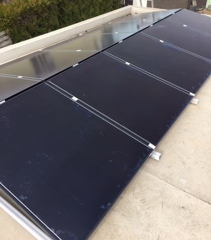

Waarom plaats je niet 10 panelen oost/west in portrait. Zo dus: / \

@AUijtdehaag inderdaad als er geen schaduw rondom is dan 5x Oost en 5x West in portrait, meeste panelen.

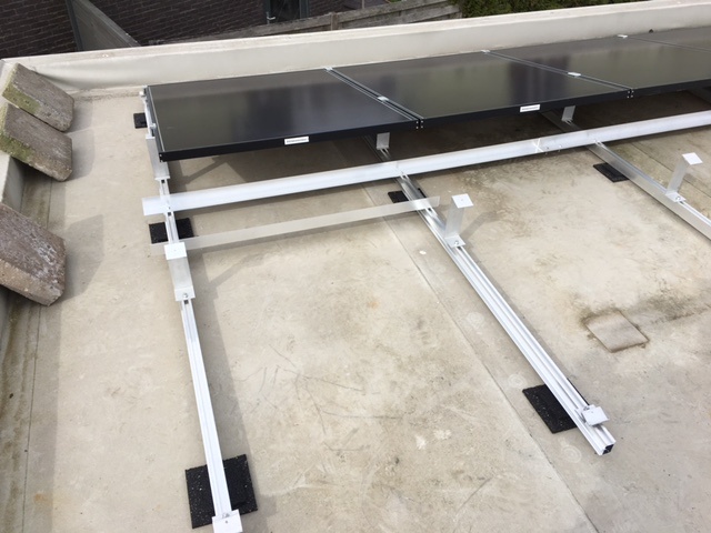

5 oost en 5 naar west geeft meeste opbrengst. Je kunt één rij nemen van panelen van 1.65 en de andere rij van 2 meter lang.
Alleen 5 panelen per mpp is niet echt super rendabel. Als je ze op slechts tien graden legt en voorziet van tigo kun je ze samen voegen tot één string van tien panelen.
Een goedkope omvormer is dan prima want tigo neemt mpp over.
Je kunt ook de peper dure kuro nemen waar @AUijtdehaag telkens mee komt

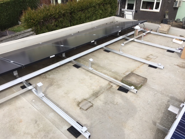

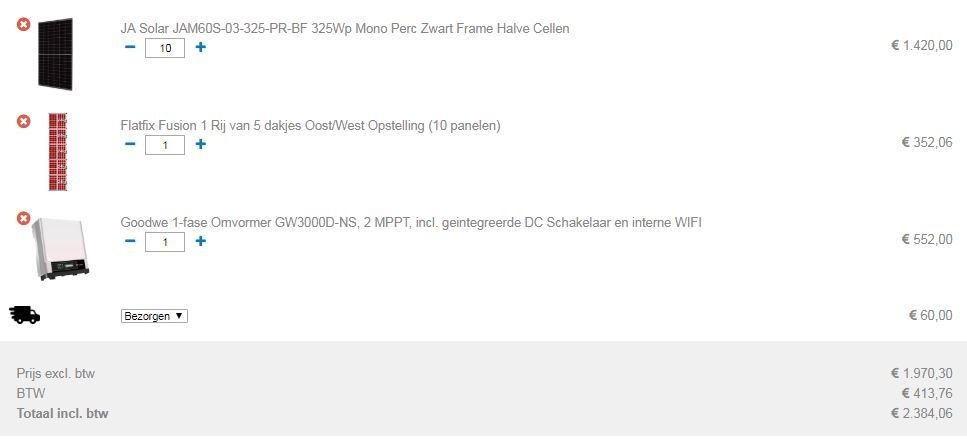

oost/west opstelling met 10 panelen en een omvormer met laag startvermogen (bijvoorbeeld Solis 2000 of Solax X1 Mini 2.0).
Wij hebben dit liggen, maar dan in Landscape. Portrait zal denk ik iets duurder zijn.
-1x Solax X1 Mini 2.0
-10x Trina Honey 305WP Perc
-Complete Montageset Oost/West - 1 rij
-1 rij van 10 Panelen
-Formaat van de Zonnepanelen (bij benadering): 165x100
-Kleur windkappen: Aluminium
-Dikte Zonnepanelen: 35mm
-kabels en aansluitmaterialen
+/- 2.000 euro bij https://www.solar-bouwmarkt.nl/
oftewel 65ct per wattpiek.
als je het laat installeren moet je er ongeveer 600euro/20ct per wattpiek bij optellen

Op een plat zolder dakje komt goedkoop fel blauw beter tot zijn recht denk ik. Ook vanwege betere maatvoering

Laag start vermogen of spanning zegt niks over het rendement.
Die is nu eenmaal het hoogste richting 300/350 volt.
Vijf panelen komt maar op de helft

Ik heb niet alle reacties gelezen, maar ik heb het zo geplaatst: Zijaanzicht woning
Misschien niet de mooiste en meest onzichtbare opstelling, maar wel lekker efficient.

https://photos.app.goo.gl/nyhhnE9xkQ3MV1s79
[ Voor 18% gewijzigd door BvZwolle op 18-02-2019 08:39 ]

Dit kan ook:
Joris-Jansen
Er komen nog wel wat kabels en connectoren bij maar alsnog heb je dan 325 Wp panelen voor de prijs van wat je nu betaald voor 300 Wp. Mogelijk is het montagemateriaal wat ik gekozen heb nog luxer dan wat jij krijgt.
Wel opletten, mogelijk zijn deze panelen net iets langer.

busscherski schreef op dinsdag 19 maart 2019 @ 20:38:
Dit kan ook:
[Afbeelding: Joris-Jansen]
Superthanks voor je reactie! Echter moeten de panelen in portret liggen. Dus korte zijden tegen elkaar aan. Volgens mij is dat met dit montagemateriaal niet mogelijk.
Echter zien die panelen die je post er goed uit!

http://www.westlandsolar....gel-portrait#.XJHcRWm0s0M
Zoiets, is volgens mij nog goedkoper dan mijn vorige screenshot.

In de foto is te zien wat mijn plan is. Heb wel een paar cruciale vragen. 2600wp op een goodwe 2500ns omvormer kan toch? Of is er een andere betere optie?
Ik denk dat ik voor betonvoeten ga met 10 graden helling. Zijn er betere mogelijkheden of kan ik beter een grotere/kleinere helling kiezen?
In principe heb ik montage, panelen en omvormer uitgekozen, echter weet ik niet welke kabels ik nog meer nodig heb. De kabel van de meterkast naar de omvormer ligt er al.
Dus: welke kabels raden jullie mij aan, heb begrepen dat er nog wel verschil in kwaliteit kan zitten.
Nb: ik leg de panelen op het dak, mijn elektricien sluit alles aan. (Hij heeft begin dit jaar al een extra groep gemaakt).
Keuze voor half cel is dat ik bij schaduw van het pijpje zo min mogelijk verlies heb. Daarnaast vind ik de panelen ook gewoon mooi.
Thanks! Hopelijk kan ik snel van mijn zonnepanelen genieten.

Hard een middagje doorgewerkt. Ze liggen!
Afbeeldingslocatie: https://i.postimg.cc/jqWWGDXG/6-D41-AFE5-E191-4-EF1-8903-09064-C88-B51-A.jpg
Afbeeldingslocatie: https://i.postimg.cc/XXS6PH87/AE7-E4468-AB91-4-ECF-8-DDF-1-F65-E4-A34532.jpg
Iedereen ontzettend bedankt voor alle input.

Ziet er goed uit!! Welk montagesysteem heb je uiteindelijk gebruikt?
  • Joris-Jansen
  • Laatst online: 20-11 10:27
knarf_st schreef op vrijdag 7 juni 2019 @ 17:26:
Valkbox 3
Panelen: jasolar 325wp half cell long cable
  • Joris-Jansen
Nb: tweede rij van achteren ligt meer naar links ivm de afvoerpijp en schaduw.
