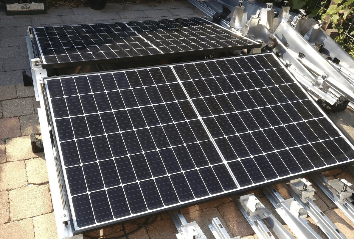

Zo, net even een 320Wp paneeltje van Q Cells aangesloten op een IQ7, ik zie de energiemeter met 150 watt omlaag gaan 8). Leuk!
7680Wp NO/ZW 24xQCells 320Wp Enphase IQ7
  • jantje112
  • Laatst online: 17-10 14:56
mebrein schreef op dinsdag 31 juli 2018 @ 17:43:
Wat is het maximum vermogen wat een IQ7 kan terugleveren? Zie max 350wp paneelvermogen, maar ervaring is dat die micro's vaak een stuk minder "doen"..
  • mebrein
  • Laatst online: 18:39
@jantje112 Klopt helemaal. in de sheets max 240 watt continue, 250 watt piek. Maar ik vond die 150 watt al aardig (paneel stond tegen de keukendeur geparkeerd.... en het was rond 6 's-avonds.

Ik ben even nieuwsgierig wat de combi doet. Testopstelling nu 1 dakje van 2 320Wp panelen in de tuin, 1 paneel half in de schaduw op noordwest, en de andere op zuidoost. Die doet theoretisch dus niet veel meer. De twee IQ's leveren samen nog steeds 110 watt, geextrapoleerd naar 24 panelen panelen kom ik totaal op 1320 watt. Opstelling staat in de tuin, veel muren enzo. En het paneel op NW half in de schaduw.
testopstelling
[ Voor 3% gewijzigd door mebrein op 01-08-2018 18:28 ]

mebrein schreef op woensdag 1 augustus 2018 @ 18:14:
Waarom liggen ze daar dan nog niet, ik zie platdak steunen dus over een paar uurtjes klaar, kan je morgen full trottle testen. ;) >:)
In de tuin geeft veel schaduw van hekjes enz, mijn 2600Wp van noord deed in april maar 1100W max vol in de zon en pal zuid.
Nu op noord 700W O+

  • mebrein
Rol-Co schreef op woensdag 1 augustus 2018 @ 18:33:
Nu op noord 700W O+
Mijn eerste order Van der Valk was bijna helemaal goed gegaan. :*) Voor het grinddak heb ik nog onderblokken nodig en PVC matjes. Die worden hopelijk voor zaterdag geleverd. Dus inderdaad nu heel snel het dak op :9~

  • mebrein
@Rol-Co Grrrr ik heb ook heel veel zin om de hele combi er nu gewoon erop te leggen. Ik kan ook echt niet wachten. Alleen zit dit plannetje nu in mijn hoofd:
- 4p-automaat in meterkast plaatsen en aansluiten (kabel is al getrokken)
- schoorsteentje op loze dakdoorvoer vervangen door kromme pijp
- liftje huren
- Valkpro erop en uitlijnen.
- Boel ingraven in het grind, ballast erop
- Micro's bevestigen, snoeren leggen, nummertjes noteren
- panelen erop en liftje snel terugbrengen (kost 150 euro)
- stroomkabel afmonteren in gietmof
Grappig wetenswaardigheid waar ik vandaag achterkwam: de micro's hebben elk geen aarde aansluiting, maar schijnen de DC kant te meten, bij opstarten een check of eea in orde is. En na 5 minuten beginnen ze spontaan te leveren, maar alleen als ze aan de AC zijde zijn aangesloten.

mebrein schreef op woensdag 1 augustus 2018 @ 18:58:
- liftje huren
Ik ken de situatie niet precies maar ze moeten uiteindelijk op dak, dus had ik hier de panelen vast op dak gelegd en aan elkaar geplugd, 2 kabeltjes om het dak heen naar binnen aan de omvormer en de stekker in het stopcontact.
Uurtje werk, panelen alvast in de buurt en ze doen vast wat, ik kan er slecht tegen als er panelen op een stapel liggen of tegen een muur staan niks te doen.
