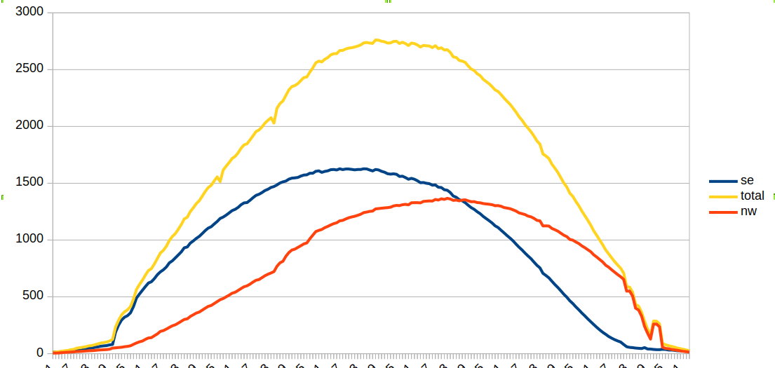

  • CurlyMo
  • Laatst online: 16:46
reneeke1970 schreef op donderdag 2 augustus 2018 @ 19:31:
En hoe gaat het nu met je tigo?
Je hebt geen verslag uitgebracht.....
We hebben dus gezien dat de Tigo's goed werken. Het stomme is echter dat die mega boom van de buurman tot 9:30 ook schaduw geeft op panelen zonder Tigo. Na 9:30 zie je alles dus naar 1300W vliegen, wat dus overeenkomt met de 8x275Wpx0.6% = 1320W. Het verlies vanaf 6:00 tot 9:30 is daarmee zo'n 2kWh. Zonder Tigo's werkte de bovenste string van 6 vanaf 8:00 al aardig op (~ 1000W) en de onderste string deed niks.
X = Normaal paneel
D = Dakkapel
T = Tigo
S = Schaduw zonder Tigo
X  X  X
X  X  X
D T S S
- T T T
Gelukkig gaat die boom de volgende zomer naar de grond, dus is dat probleem ook opgelost en verwacht ik dus een mooie oplopende curve tot 9:30.
Conclusie is dus:
- Zonder Tigo 2x6 = meer opbrengst in de vroege ochtend wegens uitval onderste string door schaduw boom.
- Met Tigo 1x12 = meer opbrengst later in de ochtend doordat bovenste string naar beneden wordt gehaald door toch nog schaduw onderste panelen.
Afbeeldingslocatie: https://tweakers.net/ext/f/qRM1BrzXi1b6u2KPPGXSDsS7/full.jpg
Blauw = zonder
Groen = met
[ Voor 23% gewijzigd door CurlyMo op 03-08-2018 10:07 ]

  • reneeke1970
  • Laatst online: 17:28
CurlyMo schreef op vrijdag 3 augustus 2018 @ 09:38:
X = Normaal paneel
D = Dakkapel
T = Tigo
X  X  X
X  X  X
D T S S
- T T T
Conclusie is dus:
Blauw = zonder
Groen = met
Zei toch dat er iets niet klopte, gewoon meer schaduw dus.
Maar de groene lijn ziet prima uit, dat hij later op dag wat lager zit zal warmte zijn en zon inmiddels wat lager en minder sterk.
1 PVoutput . Dongen NB

ik zal je een grafiek geven van mijn dak, want jouw dak heeft wel aardig overeenkomsten met mijn dak. ;)
Afbeeldingslocatie: http://members.home.nl/vreeburg/imglang/tweakers/19-07-2016%20(beetje%20aftopping).jpg
dit is dus: 7x245Wp(15 graden) + 7x245Wp(45 graden) op oost en 10x300Wp(45 graden) op west. 4kW omvormer.
perfect oost west, dus.
de 245Wp's dat zijn panasonic's en zitten dus 2x parallel op 1 mpp.
de 300Wp's dat zijn oudere LG's, daar kan ik geen panasonic gebruiken anders zou ik weer teveel Vmpp hebben.
de 4kW omvormer, doet per mpp 3000W.
maar doordat ik 6440Wp heb top ik soms wel een beetje af.
een paar maanden in de lente gebeurd dat wel eens, vind ik niet zo heel erg verlies is maar een +/-200kWh.
op de 5000kWh die ik per jaar doe boeit dat niet zo.
je kunt ook mooi zien dat west en oost op een ander moment hun top berijkt, daar door kun je meer Wp op een kleinere omvormer hangen.

  • stormfly
Afbeeldingslocatie: https://tweakers.net/ext/f/6bcOel2mFp1r9n12kJgbuE6l/full.png
2320 kw met 7 panelen op zuid (4x spr op dakrand)
Afbeeldingslocatie: https://tweakers.net/ext/f/xmptcZHEXJoBC59AKQ6QwnlL/full.png
2440 kw met oost west 4 O-W panelen + 4 Zuid (4x spr op dakrand)
Ik heb nog een vraag stuk, een installateur zegt gooi alles op Zuid want dan heb je het beste rendement. En omdat je mee gaat in de overgangsregeling kan je nog een fors aantal jaren opwekken + overgangs regeling = tvt zo kort mogelijk.
Maar ik prikkelde hem met onderstaande vraag waarom je op het dakkapel niet 2 Oost-West torentjes zou plaatsen ivm het afschaffen van salderen? Daarop kwamen we eigenlijk tot een grotere vraag, SE heeft 6 optimizers P404 nodig om te kunnen starten. Waarbij de installateur aangeeft, je hebt hoog kwaliteit panelen, sunpower en panasonic met combinatie dunne film. Bij een volledig zuid opstelling start dat lekker op, misschien zelfs al op dagen zoals afgelopen periode tussen 8 en 9uur. Terwijl het echte zonlicht pas om 12:30 erop valt.
Maar stel dat we er Oost-West van maken, dan heeft hij een zorg dat het starten misschien wel slechter verloopt en je een aantal uren opbrengst mist per jaar door een late start. Die 4 O-W panelen liggen op 13 graden en zien erg veel "hemel" de Sunpower panelen zijn erg lichtgevoelig dus je hebt toch vrij snel 8x Voc te pakken als er gewoon licht op de panelen komt.
Is er iemand die daar iets zinnigs over kan roepen? Iemand riep hier ooit dat je al vrij snel de spanning hebt om te starten, maar de zonnesterkte bepaald de stroom opbrengst.
Is het überhaupt wijs om met zo'n kleine installatie 2 torentjes van Oost-West te maken, hoeveel watt komt er dan netto AC uit? Compenseert dat de sluipstroom van koelkast etc a 200W in het huis, 2 van die panelen die op Oost vol aangestraald worden in de ochtend?
Afbeeldingslocatie: https://tweakers.net/ext/f/VrMaWOAsNfDJvDNBEgQeSaeE/thumb.jpg
Er is nog wel 1 maar te noemen 8)7 dat is dat het dakkapel nog 2 pannen + nokvorst heeft die natuurlijk in de maanden nov-mrt schaduw werpen op de N-O kant omdat de zon lager staat.
Installatie datum is al gepland medio augustus _/-\o_
  • GioStyle
  • Laatst online: 18:25

stormfly schreef op vrijdag 3 augustus 2018 @ 23:00:
Mijn 9x275Wp panelen op ZW persen er om 6:15 de eerste 6W uit. De laatste 6W gaat er om 21:00 uit. Effectief is dat dus bijna 15 uur aan opwekking. Echt leuk is ZW pas tussen 11:00 en 20:00. Mijn NO 12x275Wp heeft wekt theoretisch op tussen 8:00 tot 16:00, maar gezien de schaduw is dat iets minder.

GioStyle schreef op vrijdag 3 augustus 2018 @ 23:19:
Als je 3 panelen landscape kan leggen of 4 panelen in oost west opstelling, dan denk ik maar aan 1 ding: leg 6 panelen in dubbel landscape. Ik denk alleen dat je dakkapel qua ballast het niet zo leuk gaat vinden.
Eens dat is ook de overweging om max 4panelen te leggen. 6 panelen zou overigens alleen kunnen in Noord-Zuid in Oost-West past het niet.
Die 3 Noord panelen kijken dan wel tegen de 2-pannen rand aan, op een koude zonnige winterdag.

CurlyMo schreef op zaterdag 4 augustus 2018 @ 00:18:
Jij hebt geen SE toch, maar een string? Maar het tekent wel het beeld dat in deze dagen de boel al snel de juiste spanning afgeeft/start. Waardoor ik denk dat de oost-west torentjes gewoon goed gaan werken. Hoe is dat in de winter op ZW?

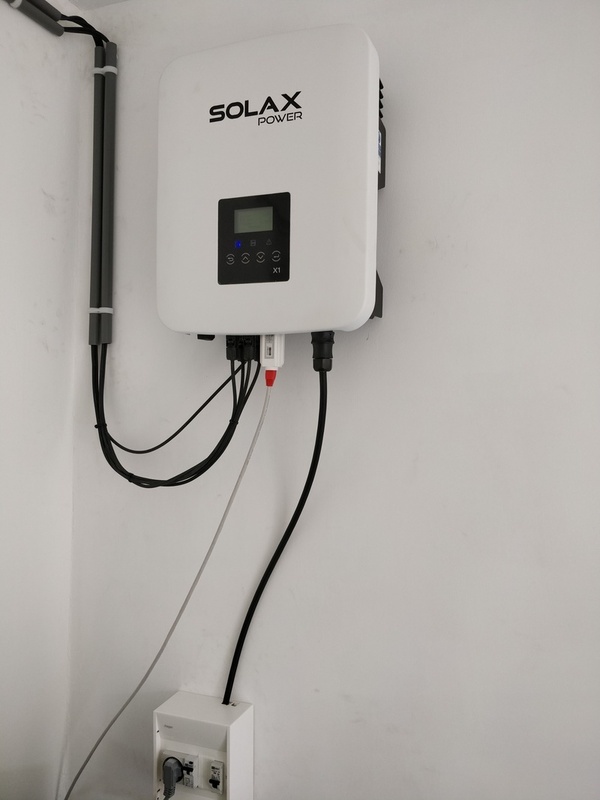

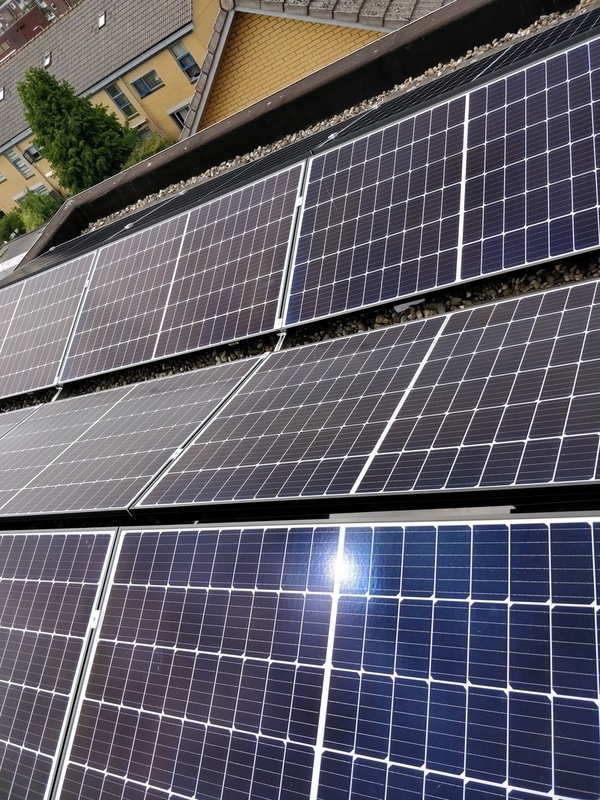

  • Harrie
  • Laatst online: 17:46
Harrie
NederVlaming
borft schreef op woensdag 4 juli 2018 @ 21:07:
Zo, ik kom me ook even melden in dit topic. Ben intussen ook besmet met het PV virus, en na maanden plannen, inlezen en offertes bekijken, ligt er inmiddels ook een mooie installatie op mijn platte dak.
Ik heb gekozen voor een Oost/West opstelling (maar eigenlijk door de orientatie van mijn huis is het meer ZO/NW). van 12 * 320Wp Q-cells panelen op een Solax Boost 3.0 omvormer. De Solax heeft twee trackers, dus er zijn twee strings van 6 panelen.
's Ochtends eerst alle panelen het dak op, gelukkig was er een handige lift.
Eindresultaat met alle panelen op het dak:
Omvormer:
Om goed in de gaten te houden wat de opbrengst is (zowel totaal als per tracker), heeft Solax een mooie online portal gemaakt. Maar het is natuurlijk veel leuker om zelf de data te kunnen queryen, dus een paar tcpdumpjes later heb ik alles in mijn eigen DB (ik kon online niet zo snel tools vinden voor Solax).
Voorbeeld van de opbrengst op een heldere, onbewolkte dag?
Dit kwam uiteindelijk uit op 26KWh, niet slecht dacht ik zo :)
Op de todolijst:
- automatisch inlezen p1 data van slimme metre
- data naar pvoutput pushen
