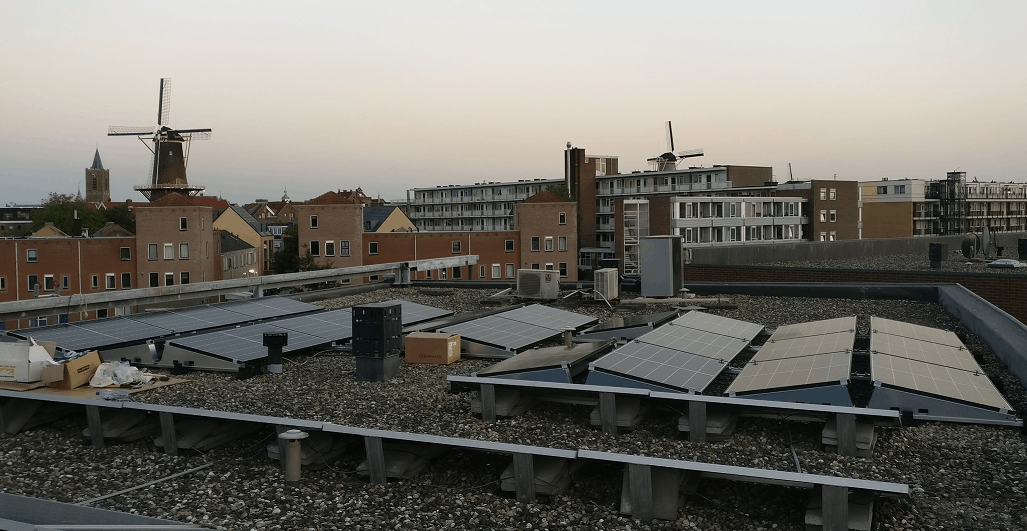

Vandaag 10 panelen van de 16 op hun plek gezet. Moet morgen of van de week nog even een dakdoorvoer maken, dan de laatste 6 panelen plaatsen en dan is de uitbreiding van 5680wp klaar. Er lag al 1620wp op de schuren, dus straks 7300wp in totaal. *O*

Heren misschien dat jullie mij kunnen helpen.
Wij zijn bezig met de bouw van een schuur. Aan deze schuur komt een carport (westen) en aan de andere kant een overkapping (zuiden). Ons plan is om op beide zonnepanelen te plaatsen. Eerst willen wij de carport voorzien en volgend jaar de overkapping.
Zoals jullie op de foto kunnen zien zit er nog geen dak op de carport. De afmetingen zijn 5.40 x 3.40. Hier kan ik volgens mij 10 panelen op kwijt. Ik zit met de volgende vragen:
Is er een mogelijkheid om de zonnepanelen zo te plaatsen dat dit het dak van de carport wordt en waterdicht is? Zo spaar ik de kosten voor dakbedekking uit. Mijn idee was op er waterdichte dampopen folie onder te plaatsen.
De overkapping (platdak) is 3.85 x 8.90. Kan iemand mij vertellen hoeveel panelen hier op passen. Hoeveel ruimte moet er tussen de panelen aangezien dit een platdak betreft?
Is er een mogelijkheid om een 2de systeem later op de omvormer aan te sluiten?
Ik kan jullie advies goed gebruiken, lees hier al een tijdje mee maar ben nieuw in de zonnepanelen.

miorky schreef op maandag 6 augustus 2018 @ 11:36:
Jazeker kan dat, toevallig een paar dagen terug nog onder een solar carport geladen:
https://www.goingelectric...wer-Borgwardring-20/9851/
http://www.voltaik-check....gie/photovoltaik-carport/
Dit had je eigenlijk het beste gelijk in de constructie mee kunnen nemen maar daar is nu geen weg meer naar terug. De carports waar ik onder stond hadden geen folie, dat is net te dun maar gewoon een uv-bestendige plastig onderlaag op het frame met daarop alle panelen.
Ja je kan beide systemen op de omvormer aansluiten als deze over meerdere trackers beschikt. Qua afstand, het is maar net hoeveel je erop wilt. Als je bv een oostwest met lage hoek doet kun je bijna het hele dak volplempen:
Afbeeldingslocatie: http://www.kennemersolar.nl/images/zonnepaneelopplatdak.jpg

@Erasmo bedankt voor je reactie. Mooi systeem, helaas ben ik daar nu te laat mee.
Met de bouw van het dak heb ik wel rekening gehouden met de standaard afmetingen van de zonnepanelen. Ik zal eens opzoek gaan naar een UV bestendige dakbedekking.
  • ronaldmathies

  • Erasmo
Erasmo
Laadpaaljager
miorky schreef op maandag 6 augustus 2018 @ 15:20:
Gewoon een polycarbonaat/pvc kanaalplaat eronder lijkt me genoeg? Het blijft immers slechts een carport. Vergeet niet als het nog kan om ook een netwerkkabel richting schuur te leggen voor een omvormer/laadpaal.

Yay!!! Leuk vergelijk zeg. Ga ik zo op mijn gemakje bekijken. Ik ben net van het dak af en de laatste schroefjes en winddeflectors zijn geplaatst. Ligt als een blok met al die ballast, goed voor 1200kg de hele installatie. Veel lessons learned..... Maar volgens mij heb ik het overleefd, en is het huis nog heel.
In de categorie 'picture or it didn't happen', hier de installatie!
24 panelen
Op de achtergrond (naast wat molens) de zooi van de vorige bewoner. Die had zelf een zonnecollector geplaatst en die bungelde een keer over de rand. Inmiddels is de nieuwe bewoner er weer een goed huis van aan het maken. En die heeft net een Nibe warmtepomp geïnstalleerd. Ook een interessant project btw.
Komend weekend ga ik hier en daar nog wat finetunen. Bekabeling van het grind af, extra bescherming voor de bekabeling, etc.
[ Voor 4% gewijzigd door mebrein op 06-08-2018 22:53 ]
