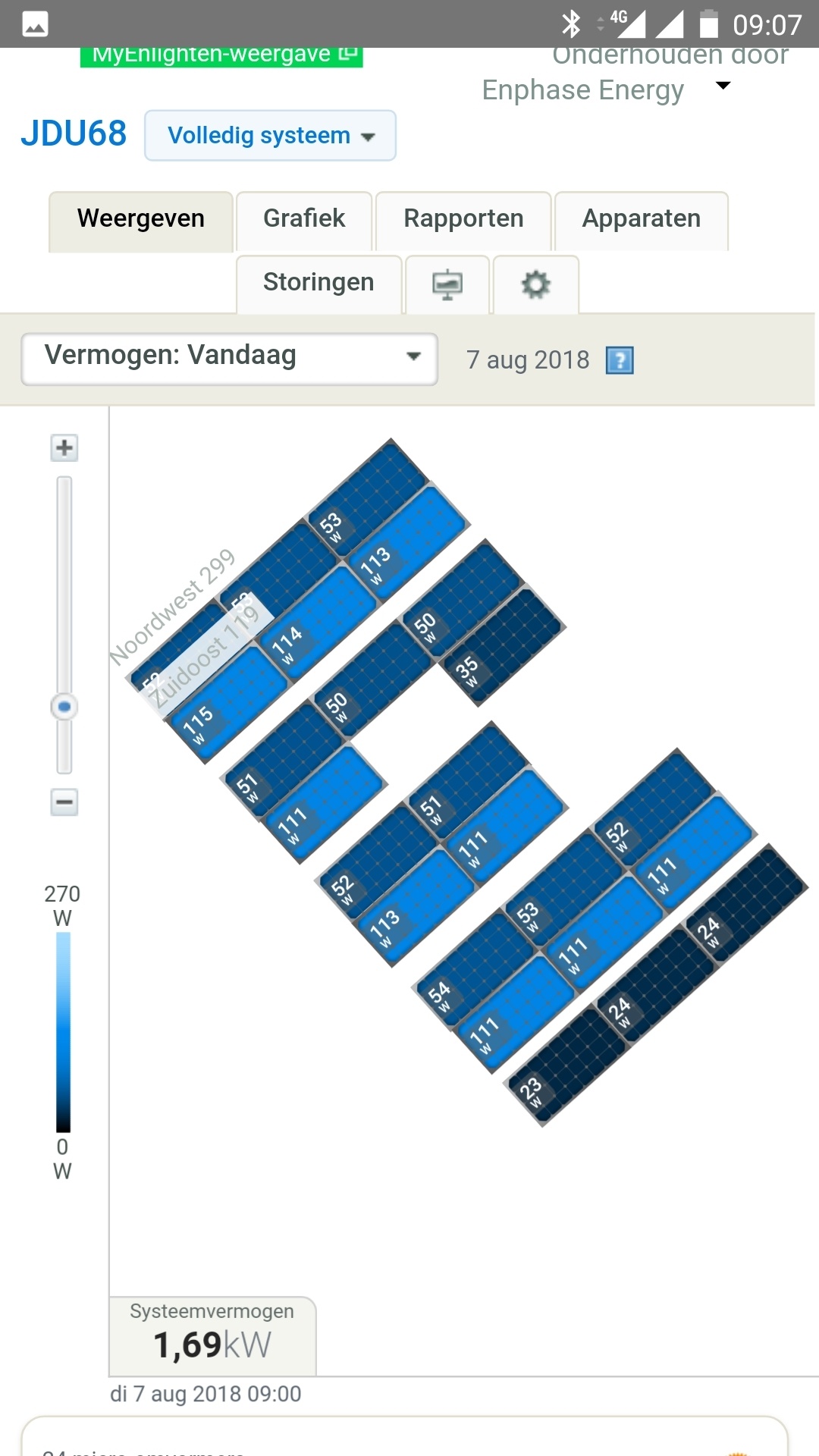

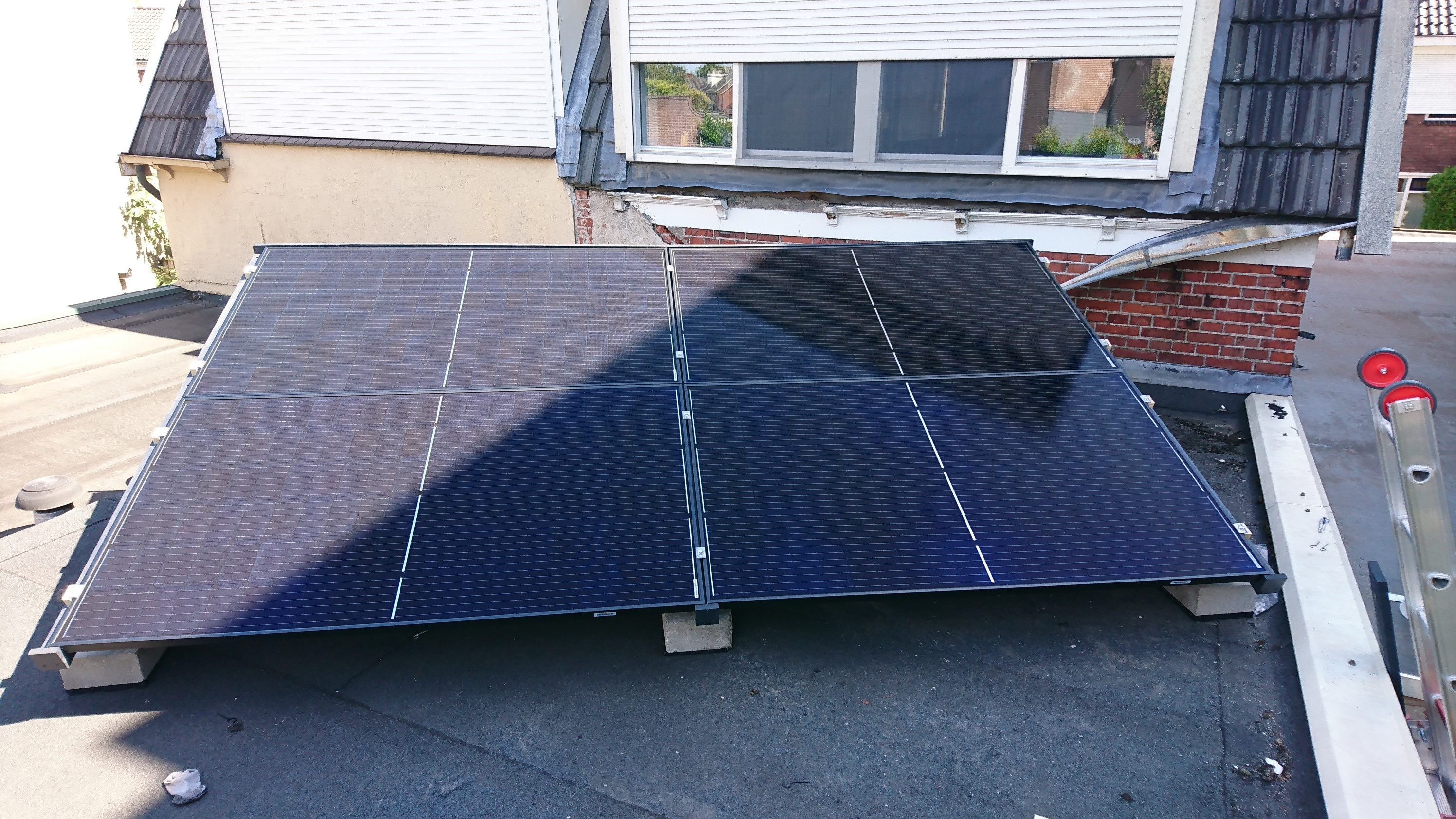

Ik zie maar één paneel? Die andere zijn mooie rijtjes met hetzelfde vermogen.mebrein schreef op dinsdag 7 augustus 2018 @ 09:11:
Hier is leuk te zien waar de schaduw zit. Toch nog een stuk meer dan ik in eerste instantie dacht...
Oh ik zie het al, dat is je opstaande dak rand. Misschien had je de dakje andersom moeten zetten?
[ Voor 11% gewijzigd door reneeke1970 op 07-08-2018 09:38 ]
1 PVoutput . Dongen NB
Wat is dit voor app, van de microomvormers denk ik?mebrein schreef op dinsdag 7 augustus 2018 @ 09:11:
Die schaduw verdwijnt die nog in augustus of staat de zon al te laag? Heb je een publieke url om te volgen?

Die app is voor de micro's van Enphase. En de schaduw is van een balk die voor het huis loopt. Die zal zo verdwijnen. (Balk is een verhaal apart, breek me de ... niet openstormfly schreef op dinsdag 7 augustus 2018 @ 09:42:

Het idee is dat de zon er omheendraait, en die rand gaat zo vol in de zon.reneeke1970 schreef op dinsdag 7 augustus 2018 @ 09:29:

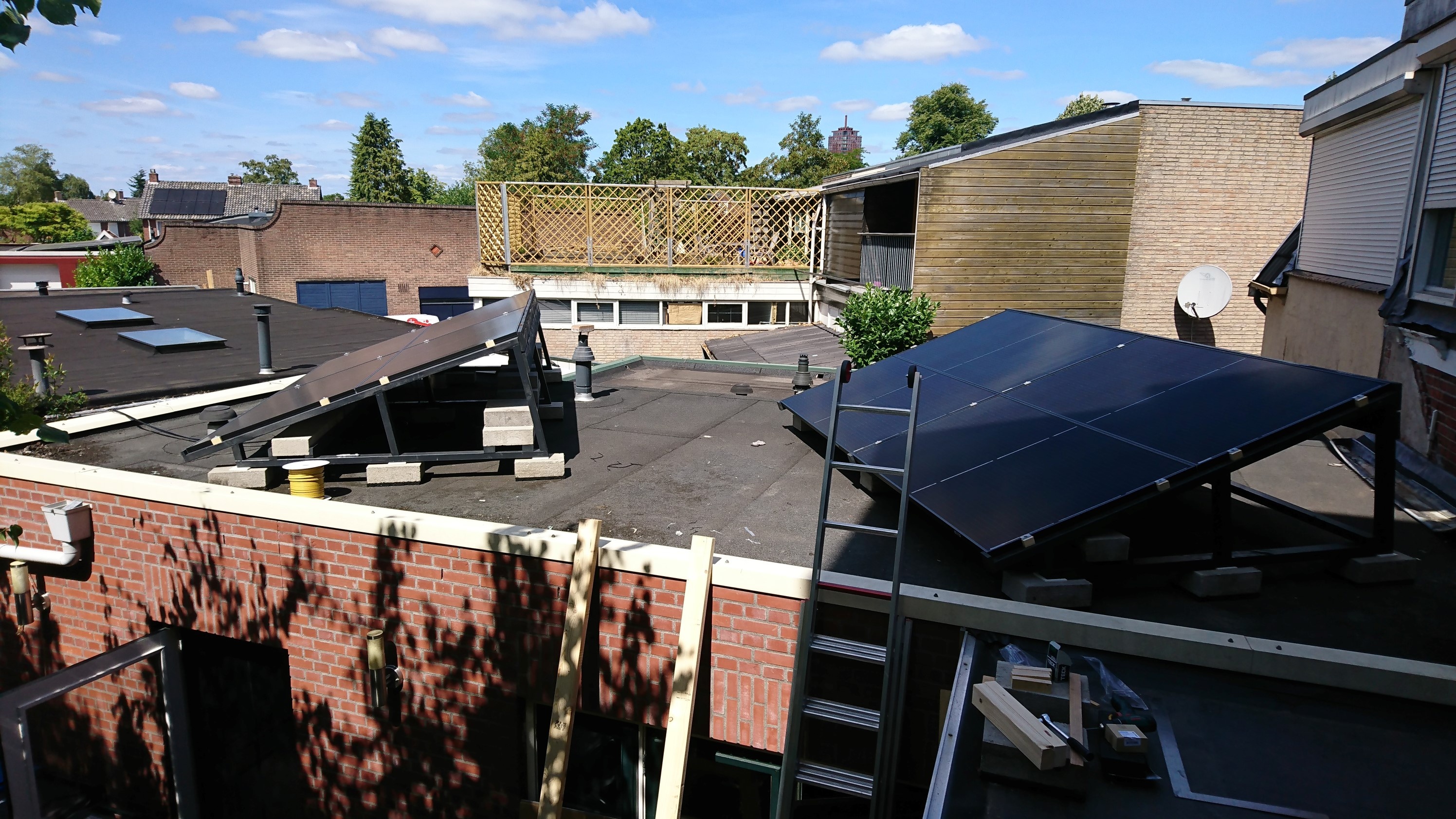

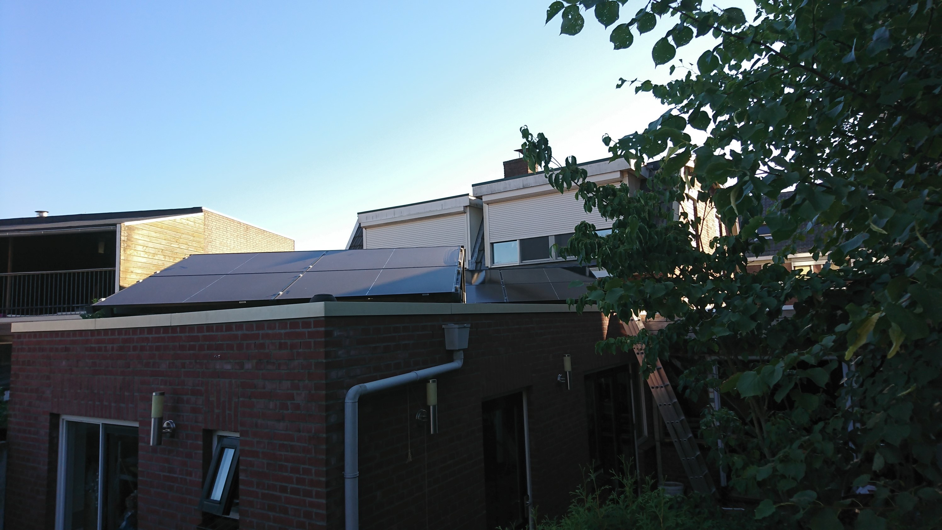

Zo, ik ben sinds een paar weken ook zonnestroom opwekker
. Ongeveer 3 weken geleden een schans gemaakt met de eerste 4 panelen erop. Na 2 weken meteen 4 erbij gehaald voor een 2e schans.
Nu staat er in totaal:
Ik heb gekozen voor panelen met half-cut cellen in combinatie met micro inverters van APS. Naast mij staat een flat van 4 hoog welke vooral in de ochtend voor flink schaduw zorgt. In de webinterface van APS kan ik precies zien wanneer welk paneel (half) uit de schaduw komt. Zie hier wat ik bedoel, de hobbeltjes in de stijgende lijn vanaf ongeveer 10:30.
De APS inverters werken geweldig. Je kunt ze makkelijk aan de ECU-R koppelen. Het grote nadeel is dat je vervolgens geen web account hebt om online je opbrengst te bekijken. Deze kan alleen door een erkende installateur of door APS zelf aangemaakt worden. Wil je vervolgens iets wijzigen kan dat ook weer alleen via installateur of APS. Zonder account kun je alleen de gegevens via het private wifi netwerk van de ECU-R bekijken.
Anyways, plaatjes zeggen meer dan woorden:

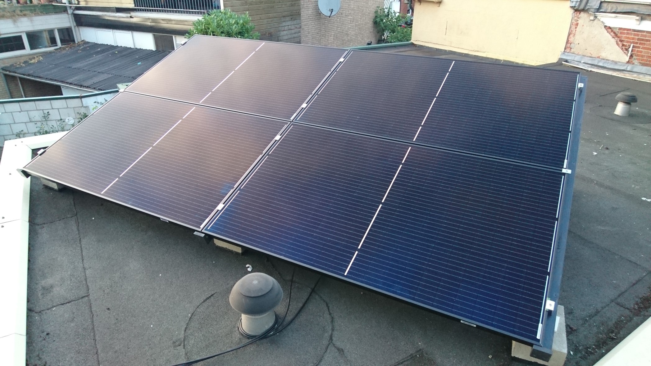

Schans 1 die nu 3 weken ligt. Inmiddels de kabels wel netjes weggewerkt en aangesloten op een eigen groep.
Schans 2 net 2 á 3 dagen oud. Let nite op de dakgoot
Totaalplaatje op het dak. Lastige was dat er 5 pijpjes op stonden waar ik omheen moest. Schaduw op de 2e schans is van flat van 4 hoog die naast me staat.
Het geheel vanaf beneden gezien. Ziet er best tof uit al zeg ik het zelf

Waarom staan de 2 schansen niet in dezelfde richting? En de achterste mag nog wel iets naar voren toch?DP Kunst schreef op dinsdag 7 augustus 2018 @ 22:23:
Zo, ik ben sinds een paar weken ook zonnestroom opwekker. Ongeveer 3 weken geleden een schans gemaakt met de eerste 4 panelen erop. Na 2 weken meteen 4 erbij gehaald voor een 2e schans.
Nu staat er in totaal:Goed voor 2480Wp totaal. Het geheel ligt op 2 schansen met een helling van 20º op ongeveer -40º van het zuiden (bijna zuidwest dus) in landscape (2x2). Beide schansen voorzien van 27 betonblokken van 11kg per stuk. Ik verwacht dat dat wel genoeg moet zijn voor op 3m hoog, is ongeveer 75kg per paneel.
Schans 2 net 2 á 3 dagen oud. Let nite op de dakgoot![]()
De schansen zelf zien er super uit!
@Rol-Co Thanks! Ze staan wel in dezelfde richting, denk dat dat het perspectief is op de 3e foto. Achterste kan ik niet anders neerzetten, daar zitten nog weer 2 afvoerpijpjes onder verstopt. Ik zit eigenlijk ook al iets onder de minimale onderlinge afstand die ze aanbevelen.
@stormfly Het voordeel is dat het eigenlijk 2 kleine zonnepanelen in 1 zijn (2 strings van 60 halve cellen). Daarnaast hebben de cellen nog wat marginale optimalisaties ten opzichte van andere panelen. Zo hebben ze per cel 6 ipv 4 busbars en zijn de busbars half zo lang (want half cut). Maar het belangrijkste is dat je meer power uit je paneel haalt als die half in de schaduw ligt. Mits het de goede helft is...
