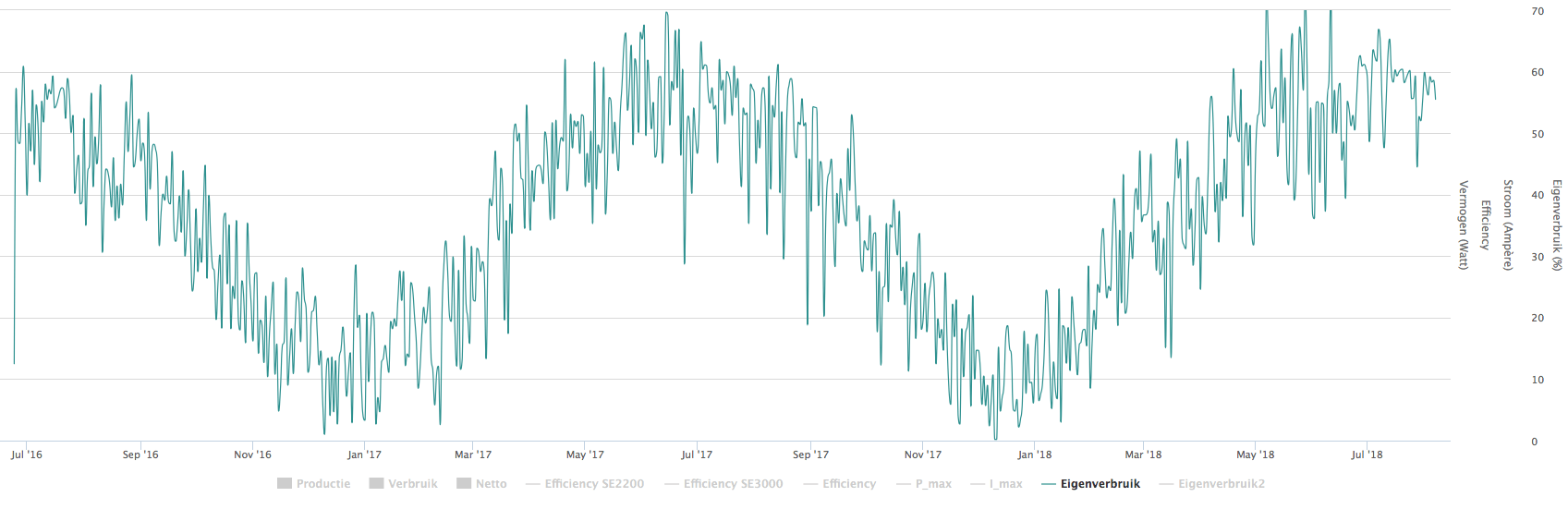

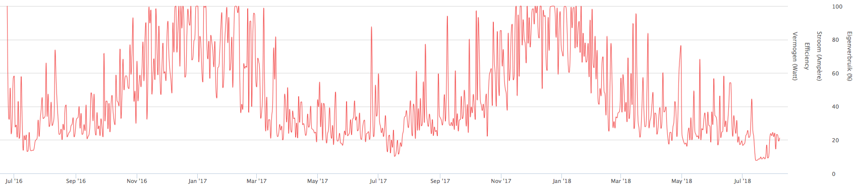

ocaj schreef op woensdag 8 augustus 2018 @ 20:23:
Vorige week was hier een discussie over % eigenverbruik die me aan het denken zette wat daar nu eigenlijk mee bedoeld wordt.
Volgens mij worden er nl. 2 definities van eigenverbruik door elkaar gebruikt:
1) Het percentage van je verbruik dat je zelf opwekt.
2) Het percentage van de opgewekte stroom die je zelf verbruikt
Dat is heel iets anders, maar als je het snel zegt klinkt het wel ongeveer hetzelfde. Goed dus voor maximale spraakverwarring als je percentages eigenverbruik wil vergelijken.
Nr 1) is het interessantst in het kader van de terugleversubsidie na 2020. Die wil je dan zo hoog mogelijk hebben.
Nr 2) is 's winters juist hoog en 's zomers krijgt je het niet op en zal die dus laag zijn.
In formules:
1) (verbruik - inkoop) / verbruik x 100%
2) (productie - verkoop) / productie x 100%
Omdat een plaatje meer zegt dan 1000 woorden en ik toch een bak data heb, heb ik er eens twee grafiekjes van gemaakt:
1):
2) :
Ik doe nu nog totaal niet mijn best om verbruikers vooral overdag aan te zetten en haal 's zomers regelmatig (volgens definitie 1) meer dan 60% eigenverbruik en soms zelf meer dan 70%.
De dagen dat ik (volgens definitie 2) vrijwel 100% van mijn productie zelf verbruikt heb zijn de donkere grijze winterse dagen, waarop er nauwelijks productie is en je minder dan je sluipverbruik produceert.
(ter herinnering, ik heb een installatie met 16 Sunpower X21-335 panelen. 12 op Oost en 4 op West, helling 40 graden).

stormfly schreef op donderdag 9 augustus 2018 @ 10:41:
Je vraag is niet helemaal helder :9
Dat de meesten hier definitie 1 hanteren, maar ook zo nu en dan kijken naar hoe definitie 2 presteert. Dus niet als vervanging, maar als aanvulling.

RaymondD schreef op vrijdag 10 augustus 2018 @ 10:05:
Hoe doet SolarEdge of Tigo het met panelen die grotendeels in de schaduw liggen?
Ik heb nu 2 rijen panelen panelen met micro omvormers (enecsys). Ik zit er aan te denken een 3e rij bij te leggen en de enecsys omvormers te vervangen door Solar Edge of Tigo optimizers (+ stringomvormer).
Alleen de bovenste rij panelen ligt midden in de winter in de zon. Hoe doen de Optimizers het als slechts 4 panelen van de string in de zon liggen en 8 volledig in schaduw? Gaat dat goed werken?
Alternatief is weer micro omvormers zoals Enphase of APS
De vraag die je je zelf zou kunnen stellen, wat denk je te kunnen winnen met al die toeters en bellen
om je winter opbrengst te "redden" de meeste hier weten al dat je de panelen in de winter
er net zo goed af kun gooien ( uitgezonderd de steile hoek installaties ) omdat je met één goede
dag in het voorjaar al vaak bijna de gehele opbrengst van bv december kunt halen en met een
paar meer van die dagen alle drie de winter maanden te kijk zet. :Y
Hier de plaatjes :
Afbeeldingslocatie: https://sv650s.home.xs4all.nl/YouLess/ScreenShot863.jpg
Afbeeldingslocatie: https://sv650s.home.xs4all.nl/YouLess/ScreenShot864.jpg
Dus ja, gewoon doorgaan met micro omvormers zoals Enphase of APS.
