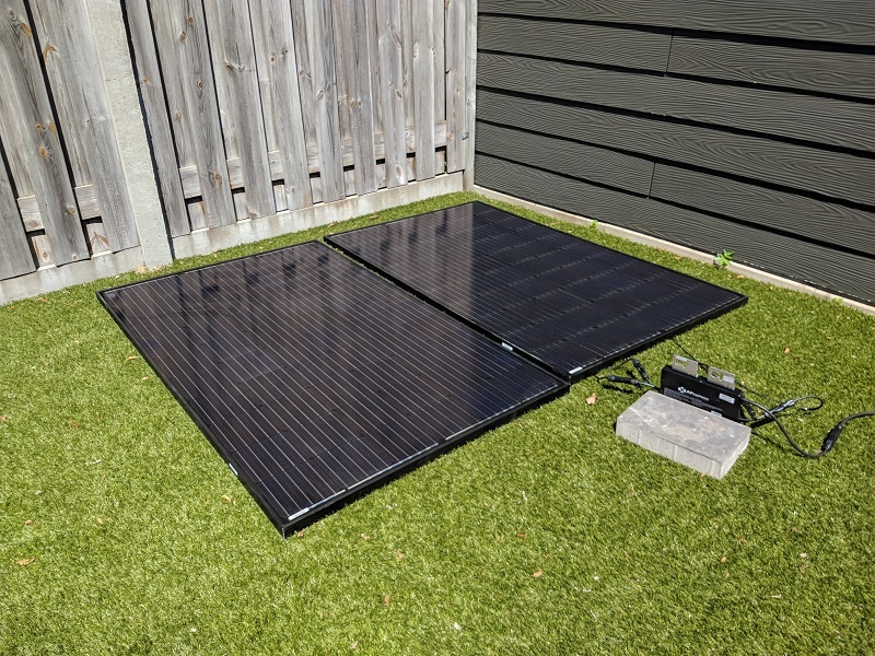

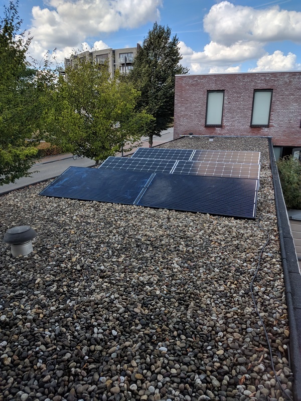

Zoals jullie wellicht nog wel weten had ik vorige maand 2 extra panelen gehaald welke ik vanwege o.a. het weer maar even tijden in de achtertuin gemikt had:
TFH Tuin
Inmiddels liggen ze waar ze moeten:
JA Solar
Dus nu krijgen ze wat meer zon dan in de achtertuin, dus hopelijk gaat de efficiency weer iets omhoog. Natuurlijk pakken ze na 16:00 alsnog schaduw van de bomen naast het huis.

TFHfony schreef op zaterdag 11 augustus 2018 @ 16:16:
Super! Wanneer komen de andere 4 die ertussen passen en de andere kant op kijken? ;) >:)

Rol-Co schreef op zaterdag 11 augustus 2018 @ 16:46:
Je bedoelt naar noord? Ze kijken nu namelijk op zuid...
Al zou ik natuurlijk 4 panelen op noord op 1 YC500i kunnen hangen. Gewoon een setje el cheapo 250Wp ofzo...
Hmmmmm....

DJ-Promo schreef op zaterdag 11 augustus 2018 @ 16:57:
Nice! Micro converter met welke 2 panelen? Wil zo'n setje op mijn platte dak gooien. Moet alleen kijken hoe ik dan naar binnen kom met de stroom kabel.
De achterste 4 zijn 290Wp, de voorste 2 295Wp. Telkens 2 stuks op een YC500i.

  • mebrein
  • Laatst online: 12-11 09:00
Ik ben op visite bij mijn schoonouders. En uit anti-boredom ben ik een setje voor hun aan het uitrekenen. Want ze hebben nog een mooi dakje op Oost, en geen panelen is zoooooo 1938. En een leuk kadootje om met de familie te geven voor de trouwdag.

Een klein deel ervan; er ligt ook ballast onder de panelen, en er zijn windbrekers bij de opstaande kant. Blijkbaar voldoende want er zijn al heel wat stormen langs gekomen en ze liggen nog steeds op hun plaats. Ze liggen wel hoog, boven de tweede verdieping en vangen daar veel wind hier in NH.
