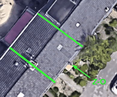

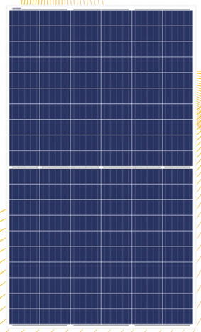

Volgens mij passen er op je dak + dakkapel in totaal:
- 10 SF panelen. Dus 8 op je dak en 4 op je dakkapel. Dat is 1700Wp.
- 6 Phono Solar (72 cells). Dus 4 op je dak en 2 op je dakkapel. Dat is 2100Wp.
Of een combinatie, 6 x 72 cells en 4 SF plat op je dakkapel. Platte SF hebben andere hier ook gedaan. Kom je op 2080Wp.

Dan zou ik voor die 6 gaan.... Meeste Wpiek :P . Wat voor constructie moet er dan op de dakkapel en wat denk je van die bomen? Dat heeft natuurlijk effect maar op een dag als deze ligt het dan na ongeveer 20:00 uur in de schaduw.

Leg noord dan vol met SF panelen.
Zoek even in dit topic naar die andere tweaker met ze plat op de dakkapel.
Zie mijn eigen http://pv.pilight.nl/. Na 20:00 kan je best missen.

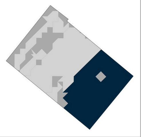

asing schreef op zondag 29 juli 2018 @ 23:05:
Laat ik me er ook eens in mengen.... :)
Een hele tijd geleden kreeg ik een flyer van mijn energiemaatschappij over zonnepanelen. Een ronkend verhaal over hoe goed dat was etc, en een postcodecheck. Uit de check kwam als resultaat dat mijn dak niet geschikt was, maar misschien met optimizers zou er wat kunnen. Doe ik de check nu, dan zegt de site "minder geschikt".....
Een plaatje, gele bol is mijn huis :
De richting van het dak is ZW. Google maps staat naar het noorden. Het dak heeft niet al te veel bruikbare ruimte en zoals te zien is staan er een aantal bomen. De helling van het dak is 45 graden, en er zit een redelijk forse dakkapel op.
De maten van het dak : 4.80 meter breed tussen mijn ventilatie en CV schoorstenen en de binnenmuur van de zolder. Het is feitelijk een paar cm meer. De hoogte is 2.60 meter.
De maten van de dakkapel zijn ongeveer 2.90 meter breed en 2 meter diep.
Volgens mij zou ik 2 stroken van 3 panelen op het dak kwijt kunnen, mits deze liggend gemonteerd worden. Tussen de dakkapel en het eerste paneel zit dan ongeveer 60 cm ruimte. Ik zou met de dakkapel ook nog iets kunnen maar ik weet niet wat.
Gezien de situatie met de bomen en het kleine aantal panelen, heeft het zin om ze te leggen? mijn jaarlijkse verbruik ligt iets boven de 2000kWh en er is al een slimme meter geïnstalleerd.
Aan de andere kant (NW zijde) heb ik ook 2 platte daken. Eentje aan het huis van ongeveer 6m2 en een wat groter dak op de schuur.

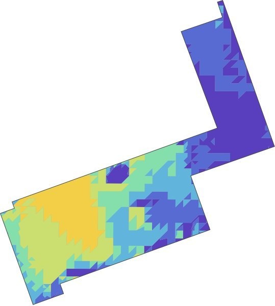

Zeker op zonatlas gekeken? die lopen jaren achter, daarom zijn ze zo bij de gemeentes in trek, lopen die tenminste gelijk :-), Heb al op heel wat woningen die rood waren PV geplaatst, ook met SE o.a., en in een wijk (waar mijn schoonouders wonen) is menig dak rood, en liggen er toch zonnepanelen op het dak.
Tot voor kort werd ook alles afgekeurd dat O-W lag. Bij mijn schoonouders ligt (al een paar jaar) op O + W voldoende op op nul te komen, dus wat nou minder geschikt! Gewoon laten kijken door een niet te grote aanbieder, en dan niet meteen schrikken als de TVT ietsje hoger is dan je hier wel eens voorbij ziet komen.
[ Voor 12% gewijzigd door Andre1973 op 30-07-2018 00:38 ]

Andre1973 schreef op maandag 30 juli 2018 @ 00:24:
Ik gebruik de site van mijn energiemaatschappij. En die zou nog wel eens van zonatlas gebruik kunnen maken.
Ik moet me even inleren in de terminologie van dit topic :9 .
  • CurlyMo
  • Laatst online: 13:28
asing schreef op maandag 30 juli 2018 @ 08:46:
Ach ja, ik heb ook een installateur gehad die er duidelijk geen zin in had. Vertelde dat mijn dak niet geschikt was. Nu liggen er 21 zonnepanelen en er is nog plek voor 3 meer.

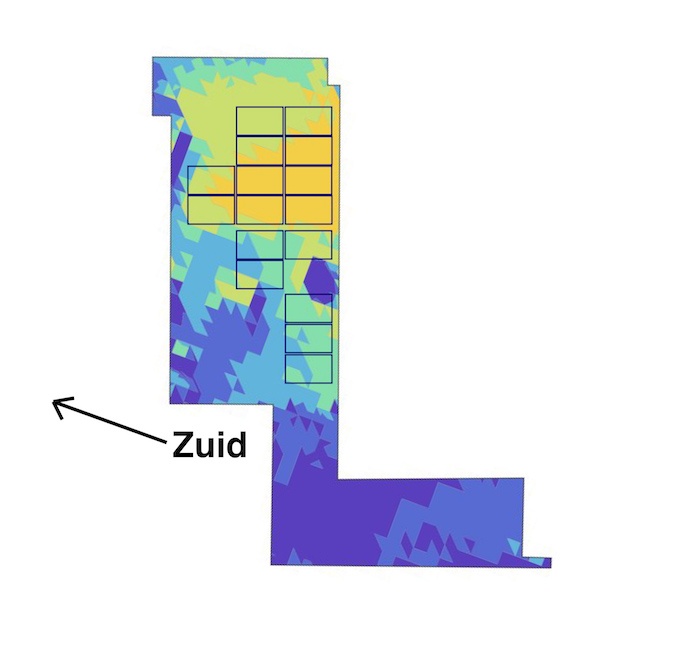

installatiebedrijven kunnen op basis van google enz een berekening maken voor je legplan.
Is er iets dat je als particulier ook kunt doen? Ik zie wel mijn gegevens op zonneatlas, en dat komt redelijk overeen met de werkelijkheid. Maar ik zou wel eens willen narekenen wat ik kwijt kan, zonder de bouwtekening erop na te hoeven slaan :)

  • David
  • Laatst online: 12:52

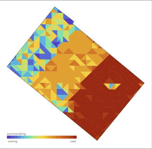

We zijn net verhuisd naar een nieuw huis. De panelen zijn gelukkig niet meeverhuisd, zodat ik opnieuw mag puzzelen en klussen :) Graag jullie mening over het volgende plan.
Situatie: helft van 2-onder-1-kap met schuin bitumen dak. Het dak aan de westkant is ongeveer 5 x 6m. Oost is ca. 6 x 6m. Vol leggen is aanlokkelijk, maar rondom staan veel hoge bomen die schaduw op het dak werpen. Ook zijn er twee schoorstenen die helaas niet weg kunnen.
Dit is een plaatje van de zonatlas van m'n dak:
Radiation Zonatlas
Blauw is weinig instraling, geel/oranje is een beetje meer. Linksonder zie je het westelijke dakvlak en in het midden het oostelijke vlak. Het aanhangsel rechtsboven is de garage waar geen panelen op kunnen.
Dakvlakken met instraling
Nou is mijn plan als volgt: 16 panelen zo neerleggen dat de opbrengst over de dag redelijk verdeeld is en ik optimaal gebruik maak van de plekjes met minder schaduw. Op west komt een string van 10 panelen en op oost 6. Zo kan dat er volgens mij uitzien:
Ilzoclip met 16 panelen
De panelen van 285 Wp komen in twee strings op een SMA 4.0 te hangen. Om nog wat meer granulariteit in schaduwmanagement te krijgen leek het me handig om half-cell panelen toe te passen:
Half cell poly paneel
Die panelen bestaan uit twee keer drie strings van 20 kleine cellen in plaats van drie strings van 20 grotere cellen. Volgens de datasheet levert de bovenste helft nog stroom als de onderste helft beschaduwd is. Dit i.c.m. Optitrack zou toch wel redelijk korte metten moeten maken met de negatieve effecten van schaduw?
Dat alles wordt idealiter zonder de dakbedekking te doorboren bevestigd met Ilzoclips. De rails waar de panelen aan vast zitten worden doorgekoppeld over de nok van het dak, zodat ze als contragewicht voor elkaar werken. Om te voorkomen dat de panelen van het dak waaien zijn de panelen onder een kleine hoek geplaatst zodat er bij wind onderdruk onder de panelen ontstaat en de panelen als het ware naar het dak gezogen worden.
Afbeeldingslocatie: https://www.ilzosurf.com/wp-content/uploads/2016/06/ilzoclip-S-Maxx-Solar-Kranifeld-2-Andere.jpg
(plaatje komt van de website van ilzo)
Wat denken jullie? Gaat dit zo werken? Of kan ik beter voor betere panelen gaan zoals de Q Cells Q.Peak DUO en er dan minder plaatsen? Of het over een heel andere boeg gooien?

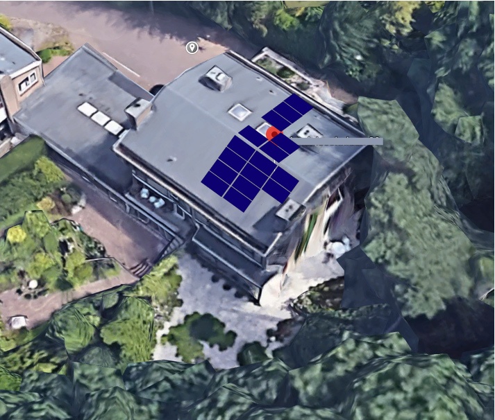

Plaatje van een paar pagina's geleden :
Afbeeldingslocatie: https://i.imgur.com/DHJk3Qy.png?1
Ik heb wat met Sketchup zitten prutsen en dat werkt echt heel prima. Het enige waar het programma geen rekening mee houdt is zomer en wintertijd. Het gaat standaard uit van GMT.
Het platte dak op het noord oosten heeft vanaf 1 maart de hele dag zon tot een uur of half 6. Daarna ligt het onder de schaduw van de bomen. 30 augustus is zo ongeveer de laatste volle dag voor dit dakdeel. Dan is er tot 6 uur 's avonds zonlicht. 1-10 is het nog licht tot 13:00 uur 1-11 is het nog tot 10:30 en vanaf 15-11 is het permanente schaduw.
De zuidwest zijde is er beter aan toe, deze pakt op 1-8 vanaf half 7 schaduw en ligt vanaf half 8 helemaal in de schaduw. 1-9 begint de schaduw om half 6 en ligt het dak geheel in de schaduw. 1-10 begint de schaduw om half 5.
Het enige belemmerende is dus de rij Wikipedia: Robinia (soort) die volgens wikipedia een tot meter per jaar groeien en 30 meter hoog kunnen worden 8)7 O-) :X . Ik woon hier nu al 8 jaar maar ze zijn volgens mij ongeveer even groot als toen.
  • CurlyMo
asing schreef op maandag 30 juli 2018 @ 21:29:
Staar je bij NO niet blind op alleen de directe zon, maar geniet ook van wat je opwekt als het bewolkt is. Gisteren was het vrijwel de hele dag bewolkt. Toch heb ik nog 8kWh opgewekt. Dat is mede doordat NO net zo hard mee doet als ZW. Voor NO zou ik inzetten op een opwekking tussen 8:00 en 16:00. Jouw prognose is dus prima.
Dat is nu eenmaal zo :)
  • asing
  • Laatst online: 15:54
CurlyMo schreef op maandag 30 juli 2018 @ 21:43:
Dus in jouw opinie, gewoon doen :9 ? Net NO dak is overigens volgens tekening 2.30 bij 2.60 meter.
  • CurlyMo
asing schreef op maandag 30 juli 2018 @ 22:41:
Ja, en @Rol-Co en @AUijtdehaag zullen die mening delen.

David schreef op maandag 30 juli 2018 @ 17:25:
Op door de wind vast zuigen naar het dak zou ik niet rekenen. Denk aan een windvlaag van elke andere richting.
Past er nog ballast bij dit systeem? Hoeveel?
Qua schaduw zal het wel voldoende werken.
6 standaard panelen in een string is wel echt de ondergrens. Er zijn mensen die een mooier dak hebben en toch micro omvormers of SE hebben gebruikt. (wordt wel een langere tvt als wat jij voorsteld, dus als dat belangrijk is zit je goed)

Het bedrijf beweert dat er windtunneltests gedaan zijn en dat het blijft liggen. Bij een Duits bedrijf vertrouw ik die beweringen op zich wel. Ruimte voor extra ballast is er wel. Is er een manier om de hoeveelheid ballast te berekenen?
Die ondergrens van zes panelen zit ik inderdaad een beetje mee. De afweging is om een extra paneel aan die kant te leggen (=hoger voltage) met als risico dat dat paneel de rest mee omlaag trekt als 'ie in de schaduw ligt. Kan dat? Kan het gebeuren dat je door het plaatsen van een extra paneel de hele string juist minder opbrengt?

  • Laatst online: 01-04-2025
CurlyMo schreef op dinsdag 31 juli 2018 @ 15:02:
Als je nu eens begint zoals zovelen in dit topic met een luchtfoto van je dak, het verbruik dat je wilt dekken en je budget.
In mijn originele post ging het puur om het merk + typenummer van een paneel van een bepaalde leverancier.
Wellicht dat met mijn vervolgpost, meer info inderdaad nuttig is. Bij deze.
Zonatlas instraling
Afbeeldingslocatie: https://tweakers.net/ext/f/n24PX7YUBWeyYKPDZfqofBgg/full.png
Zonatlas Geschikt dakoppervlakte (Donkerblauw=geschikt)
Afbeeldingslocatie: https://tweakers.net/ext/f/mTVxs3BMvRxsZkLBdmcVlIbh/full.png
Google Maps
Afbeeldingslocatie: https://tweakers.net/ext/f/WQjISkPO0TCXePa8XVtS5u83/full.png
Mijn verbruik is ~3800 KWH op jaar basis. Dit wil ik zoveel mogelijk opvangen d.m.v. zonnepanelen.
Exact budget heb ik nog niet in gedachte. Ik zit in een oriënterende fase dus wat het allemaal moet kosten is een van de punten. Zoals gezegd zoek een goede prijs-kwalitiet (materiaal, advies, garantie, etc) verhouding. Als ik een indicatie zou moeten geven dan ongeveer €4,5-5k (indien dit realistisch is).
Miniature painting commission: https://www.fiverr.com/miniaturejoe/paint-your-tabletop-miniatures-at-a-reasonable-price --- Instagram: https://www.instagram.com/miniature_joe/
  • CurlyMo
Joever schreef op dinsdag 31 juli 2018 @ 15:56:
Heb je ook de maten van je dak? Het lijkt me verder wel een ideaal dak om helemaal vol te leggen, want minimale schaduw.
