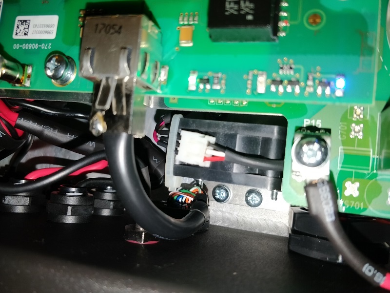

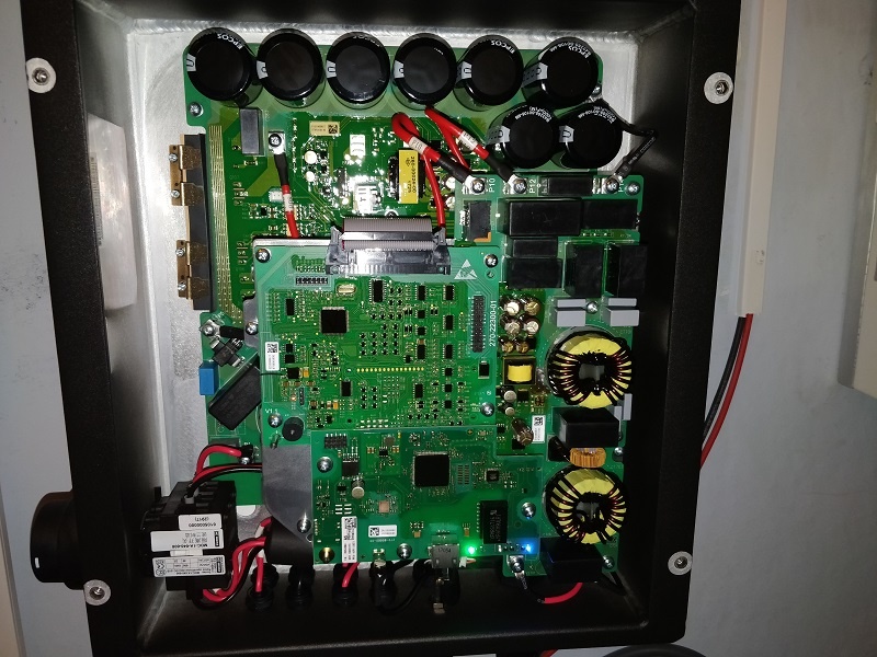

Foutmelding is zeker duidelijk, echter zie je onder de foutmelding ook mij installatie staan, deze portal is gewoon te benaderen. Dus ik verwacht dat hier de foutmelding vandaan komt? Echter is het mij onduidelijk hoe dan deze extra info aan te vullen. En totaal opbrengst omvormer en portal/app komen overeen. Alleen de jaaropbrengst is lager, een gebruikte omvormer is dus niet waarschijnlijk?
Maar het lijkt of jij je serienummer aan het invullen bent voor het aanmaken van een nieuwe portal. Dat kan dus niet als jouw nummer al in je eigen portal zit. Wat probeer je precies te doen dan, exta info aanvullen? Welke info is dat dan?
  • Michiel193
  • Laatst online: 00:06
No Hands schreef op vrijdag 27 juli 2018 @ 07:24:
Wanneer ik via de website https://monitoring.solaredge.com inlog met mijn account zie ik onderstaande melding.
Met uw account hebt u toegang tot de installatiepagina's van solaredge.com. Vul de ontbrekende informatie in om als beheerder toegang te krijgen tot de portaal van het monitoren.Vanuit de het desktop monitoringportaal kunt u de ontbrekende informatie invullen.

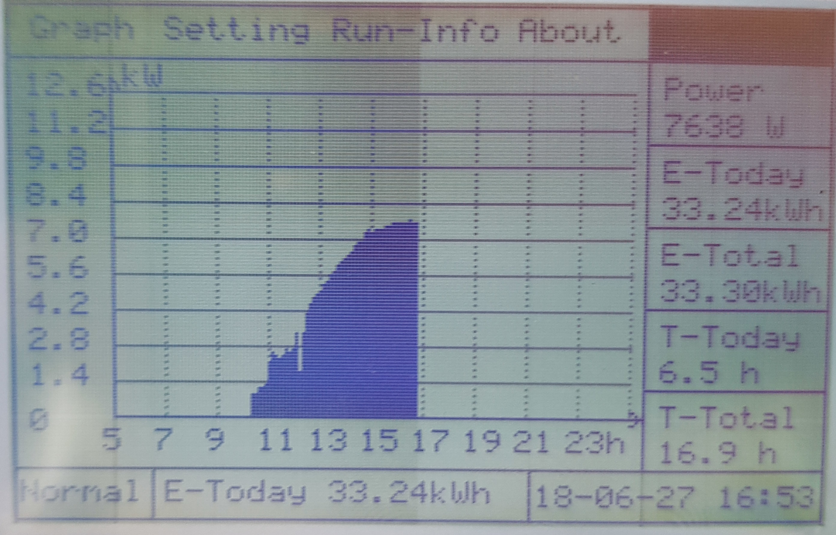

Rouske schreef op donderdag 26 juli 2018 @ 22:41:
Is het een keer gebeurd dat je omvormer op het eind van een dag een keer spanningsloos geweest is?
Op een dag van rond de 33kWh. Of vaker gebeurd, indien 33 kWh op 1 dag niet mogelijk is met jouw set.
Dan is de data gedurende de dag wel op de portal gekomen, maar op de omvormer zelf is de dagopbrengst gereset naar 0.
Dit is mogelijk de dag van installatie geweest en recent de utp kabel vervangen, nu geheel bedraad IPV via een wifi module.

Michiel193 schreef op vrijdag 27 juli 2018 @ 07:48:
Ok, maar welke gegevens ben je aan het invullen dan? Je portal waarin je serienummer zit is al aangemaakt. En sowiezo, waarom zou je als eindgebruiker je eigen data in moeten vullen, je installateur hoort die account volledig ingevuldaan te maken voor je.

Kwam zo net bij mijn SMA Sunny Boy 5000, en hij maakte (voor het eerst) herrie (was de hele week niet thuis, dus misschien dat ie het vaker heeft gedaan). Voor de zekerheid even opengemaakt.
Omvormer open
Zit er een kleine ventilator in 8)7, dat wist ik niet :P ....
omvormer open 2
Veel zin zal het niet hebben aangezien de SMA IP65 is, dus zo gesloten als wat. Heb de cover maar even afgelaten, kan ie afkoelen... 8).

Vandaag mij voor het eerst de PV panelen aan het werk gezien, nadat vanochtend we elektra aansluiting hebben gekregen.
Halve dag was dit ahet resultaat.
Afbeeldingslocatie: https://tweakers.net/ext/f/UMluDGyLE1A3QDvBSsQDUG7r/thumb.jpg
Nu al ruim 3kWh/kWP. Loopt goed in Pijnacker. Dipje was een korte regenbui.

100% zinvol, de fan laat de warme lucht intern circuleren zodat het door het koellichaam
kan worden opgenomen en door de koelribben aan de achterkant afgevoerd kan worden.
Anders stijgt alle warmte enkel naar boven en raken de elco's oververhit.
