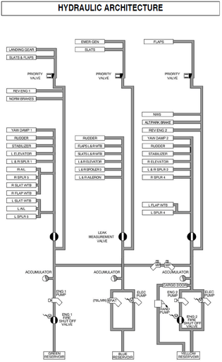

Ik ga er vanuit dat de hydraulische discussie over wel/geen landing gear gaat.
Er zitten 3 hydraulische systemen in een A320, een groene, gele en blauwe.
Afbeeldingslocatie: https://tweakers.net/ext/f/rAo93fkqVLpc5ef6kmXDM0GV/thumb.png
Groen wordt onder druk gezet door de linker motor, geel door de rechter en blauw door een electrische pomp. Het blauwe systeem is volledig los van de andere 2 systemen.
De PTU (Power Transfer Unit) kan druk van het groene naar het gele systeem overbrengen, deze werkt niet in de take-off fase maar pas na 1500'. Tijdens de landing zie je op de video enkel spoilers 3 en 5 bewegen (3 = blauwe systeem, 5 = groen). Dit is een indicatie dat ze low pressure hadden in het gele systeem (= engine 2, rechts) en geen beschikking over de PTU.
Als we op basis van de video aannemen dat het groene systeem nog werkte (= engine 1, links) gaat alle druk van het systeem via een priority valve naar de flight controls. Flaps en gear hebben geen prioriteit.
Het is vanzelfsprekend dat de landing gear een behoorlijke hoeveelheid druk nodig heeft om goed te kunnen werken, al is neerwaarts minder belastend dan omhoog uiteraard. Mocht er een pressure issue zijn, dan zal de landing gear in ieder geval traag geweest zijn. Daarnaast heb je ook nog de 'gravity freefall' (op basis van zwaartekracht) mogelijkheid, door middel van een hendel in de cockpit. Het landingsgestel an sich zou dus geen issue moeten zijn. Landen met een landingsgestel dat niet fully down en locked is is wellicht ook niet het beste idee: mogelijk was er gewoonweg niet genoeg tijd. Ook zie ik nog een sloot voorbij komen in de drone video vanuit de lucht. Allemaal redenen om geen landingsgestel te gebruiken. Of het een bewuste keuze was horen we snel genoeg maar tijdsdruk zal in ieder geval een grote rol spelen.
Let op: het geluid in de video zegt niets over welke engine er aan het stallen was (dat zou best wel eens de linker geweest kunnen zijn om dat er nog druk was in het groene systeem). Wellicht deed rechts helemaal niets meer.
Allemaal aannames dit maar hopelijk wel een beetje verduidelijking van het systeem in de A320.
MBV schreef op vrijdag 16 augustus 2019 @ 11:19:
Dat dacht ik ook te lezen, maar Bolk leest iets anders (en Bolk weet iets meer van de A320 dan ik ;)):
Kan het niet zo zijn dat een motor na het eten van wat vogels nog wel goed genoeg draait voor electra etc, maar niet genoeg vermogen heeft om hoogte te houden?
Ja. Je hoort de motor stallen (pulserende geluid). Dat zou voldoende moeten zijn voor hydraulics. Electra wordt mogelijk wel kritisch. De RAT zal iig electra (en blue hydraulics) automatisch overnemen als beide generatoren eraf vallen en de APU niet online is. Samen met het blauwe systeem kun je blijven vliegen (of in dit geval gliden).

Bolk schreef op vrijdag 16 augustus 2019 @ 11:30:
Ik denk niet, dat de RAT gebruikt is, sinds Sully op de Hudson is geland, is met stip op nummer 1 in het geval van uitval van alle motors het starten van de APU.

Welk hydraulisch systeem wordt powered door de APU bij een Airbus?

Freak187 schreef op vrijdag 16 augustus 2019 @ 11:59:
Het elektrische (blauw).
  • Fly-guy
Geen.
Weet niet of dit weleens eerder geopperd is, maar het zou niet verkeerd zijn om de APU te laten draaien tijdens take-off en climb zolang je nog niet echt hoog genoeg zit om eventuele engine re-lights te doen of om uberhaupt de APU te starten in zo'n situatie, want dat kost ook minimaal 1 minuut voordat ie helemaal on-line is en genoeg vermogen levert om de elektrische systemen te kunnen aandrijven.
Een motor valt niet zomaar uit. De vraag is of je wel een herstart wel proberen, echter bij het uitvallen zal de motor computer zelf proberen de motor weer te starten.
Lukt dit niet, dan zul je, als je dat wil, moeten ingrijpen en zelf de motor moeten herstarten, met behulp van de apu (bij voldoende snelheid heb je deze niet nodig, maar we gingen uit van lage hoogte, dus ook lage snelheid).
De procedure is echter iets wat je op lage hoogte niet gaat doen, dan heb je wel wat beters te doen. Ofwel op de andere motor vliegen en klimmen, dan wel zonder motoren een noodlanding maken.

Fly-guy schreef op vrijdag 16 augustus 2019 @ 12:38:
Geen.
Prima, maar je antwoord niet op mijn vraag. Als de APU draait tijdens zo'n situatie (weinig hoogte, weinig snelheid) dan heb je in ieder geval de meeste resources beschikbaar om je flight controls te gebruiken. Maar de APU wordt na engine start uitgezet, terwijl je die (in dit soort situaties) eigenlijk erbij wilt hebben. Zoveel verbruikt een APU niet aan brandstof, die paar minuten extra. Tevens is het ook beter voor de APU als die wat langere cycles maakt dan alleen 20 minuten pushback en engine start, dat is ook funest voor dat ding.

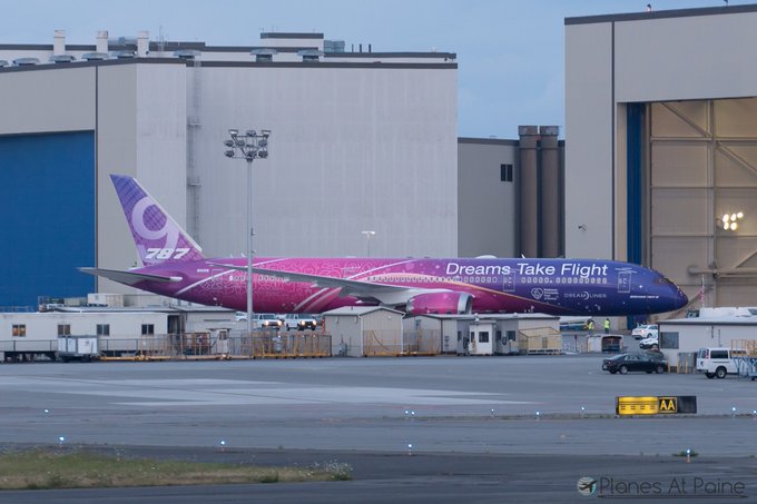

Boeing heeft een 787-9 in speciaal kleurenschema uitgerold. Vooralsnog is niet duidelijk welke rol dit toestel gaat spelen, maar hij is in elk geval niet voor een klant bestemd.
Afbeeldingslocatie: https://pbs.twimg.com/media/ECJTYnrUYAESJeR?format=jpg&name=small
https://twitter.com/PlanesAtPaine/status/1162583349354885120

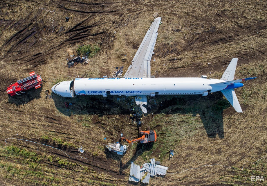

Hoogste Russische onderscheiding voor piloot van geslaagde noodlanding
De piloten hebben meteen ook een zeer hoge (de hoogste) onderscheiding gekregen van Poetin himself.
Ze hebben er twee "Helden van Rusland" bij.

mystic schreef op vrijdag 16 augustus 2019 @ 10:38:
Ik las dat ze niet hoger zijn gekomen dan 750ft? Ik gok dat die zeer beperkte hoogte de verklaring is waarom ze met gear up in het veld terecht zijn gekomen.
Ik denk dat het een bewuste keuze is geweest. Als het landingsgestel uitgeklapt was geweest heb je meer kans dat het door de vleugel(s) heen gaat en dus ook brandstof tanks, met alle gevolgen vandien.

Badtothebone schreef op zondag 18 augustus 2019 @ 23:29:
Ik snap die logica niet (op eerdere pagina's ook langsgekomen). Het landingsgestel is toch gemaakt om klappen op te vangen, de rest van de vleugel hoort toch niet op de grond te komen? Het lijkt mij makkelijker voor het landingsgestel dan voor de motor.
Dit natuurlijk los van de tijd die de crew had, je kan hem beter netjes op de grond zetten dan druk bezig zijn met het landingsgestel ;)
  • ASW1
  • Laatst online: 22:50
Als je in een akker landt is de ondergrond simpelweg te zacht je zult nooit op het landingsgestel gaan rollen. Wanneer je in zo'n maisveld landt weet ik wel zeker dat je beter af bent zonder landingsgestel dan met. Landingsgestel kan ook maar krachten tot een bepaalde grens aan zodra het blijft steken in de grond breekt het af met zware schade of breken van de vleugel.
Het nadeel van het uitklappen van het landingsgestel is dat dit de drag van het vliegtuig vergroot en met een hogere drag is het vliegtuig eerder op de grond. Dit geeft piloten minder tijd om na te denken en te handelen naar de onverwachte situatie. Laten ze het landingsgestel ingeklapt dan hebben ze zo extra tijd. In deze extra tijd kunnen ze bijvoorbeeld de procedure starten om te brandstoftoevoer af te sluiten naar de motoren om de kans op brand na de landing te verkleinen

ASW1 schreef op maandag 19 augustus 2019 @ 10:51:
Nee, landingsgestel blijft niet steken want er zitten shear pins in de constructie (net zoals bij de motoren overigens) dat als de kracht te groot wordt, de constructie zo netjes mogelijk afscheurt bij die shear pins.
Leuk dat je dat weet, maar gaat wel rechtstreeks in tegen het advies of zelfs opdracht van de fabrikant.
If the flight crew expects a forced landing, they must extend the landing gear to absorb some energy at touchdown, even if the landing is planned out of a runway
Waarbij must staat voor: the application of a instructions or procedure is mandatory.
Uiteraard kunnen er talloze redenen zijn om het alsnog niet te doen, maar in tegen de fabrikant in te gaan vergt wel een betere reden dan dat je het zeker weet dat het beter is om niet te doen.

XWB schreef op zaterdag 17 augustus 2019 @ 13:11:
Nog wat mooie close-up shots:
Afbeeldingslocatie: https://live.staticflickr.com/65535/48591374222_e25adba56e_k.jpg
Boeing 787-9, Boeing, N1015B, LN891 by Huy Do, on Flickr
Afbeeldingslocatie: https://live.staticflickr.com/65535/48591377692_79dfe43907_k.jpg
March of the Eagles
Ondertussen bekend waarom:
Special livery celebrating the Employees Community Fund showcases largest decal ever tested on a composite aircraft
The 787 program is certifying the largest full-body decal ever tested on a composite aircraft. If certified, the technology will offer airline customers new opportunities to promote their brand on the 787 Dreamliner through the creative use of photographs, complex multicolor graphics, logos, and various specific finishes with the same durability as paint.
“For us, choosing a livery design to test was easy – our employees that donate to the Employees Community Fund inspire us, and we wanted to do something special for them,” said Brad Zaback, vice president and general manager for the 787 program.
http://www.boeing.com/fea...s-take-flight-08-19.page/
  • Borromini
Borromini
Mislukt misantroop

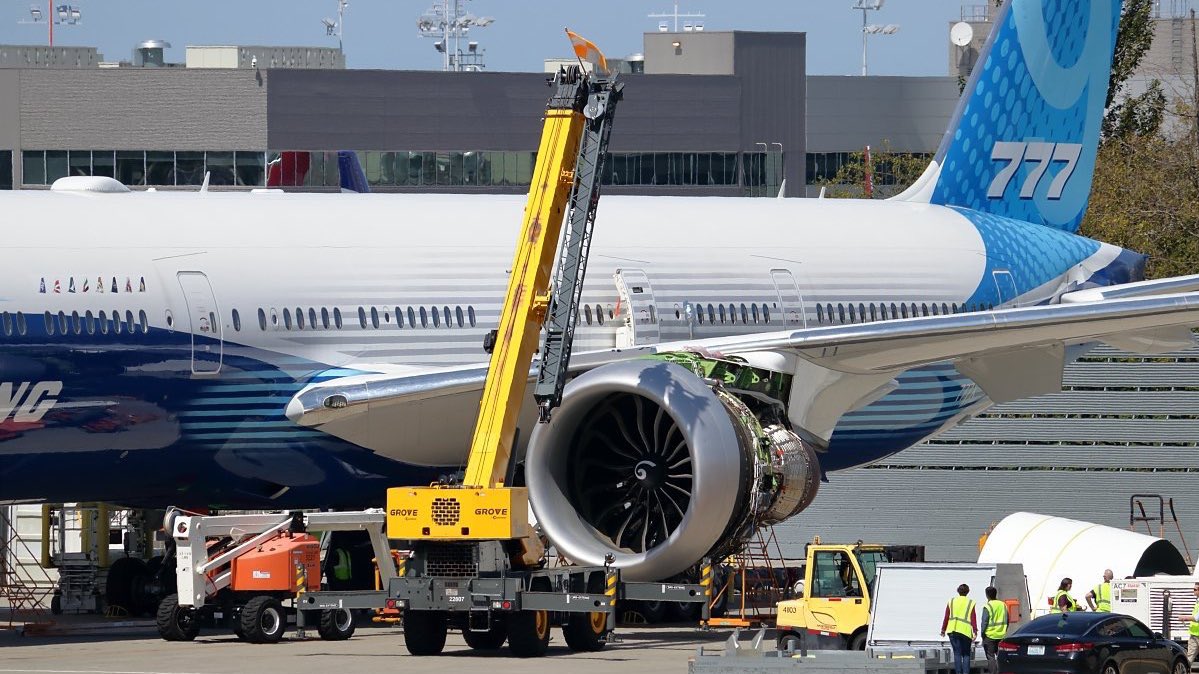

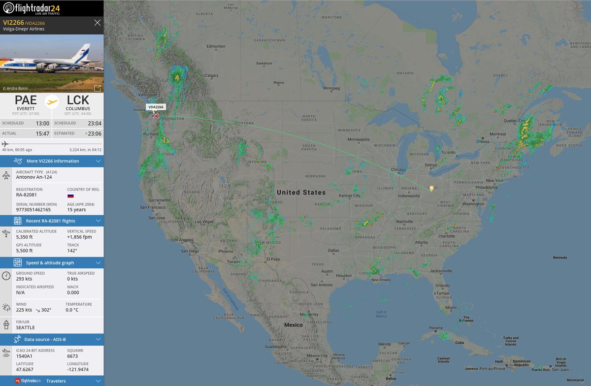

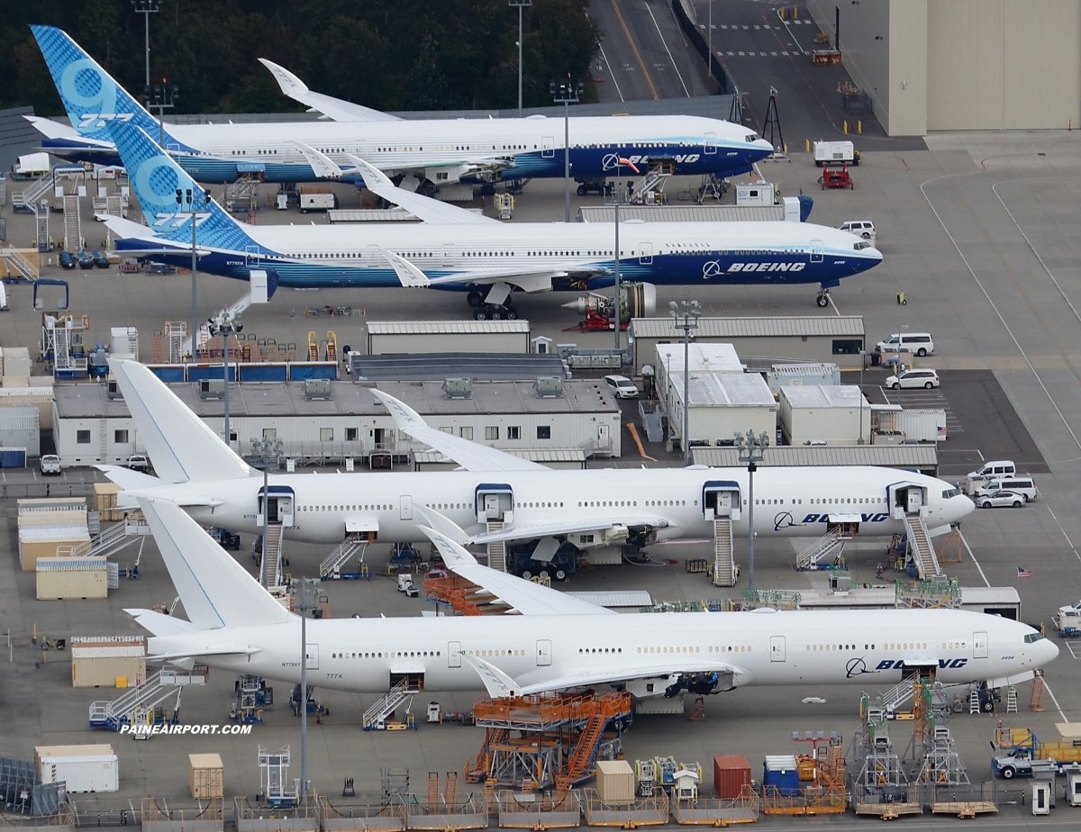

De motoren van het eerste 777-9 testvliegtuig zijn verwijderd en het eerste exemplaar is inmiddels teruggevlogen naar GE Aviation in Ohio. In totaal zullen vier testmotoren teruggevlogen worden.
Afbeeldingslocatie: https://pbs.twimg.com/media/ECkPPrFXoAECQOZ?format=jpg
Afbeeldingslocatie: https://pbs.twimg.com/media/ECkPPq-WwAE06XS?format=jpg
Afbeeldingslocatie: https://pbs.twimg.com/media/ECkPPq9W4AEcV4m?format=jpg
https://twitter.com/airpl...tatus/1164478748286230528
Afbeeldingslocatie: https://pbs.twimg.com/media/ECh2L6HWwAAfjuz?format=jpg
https://twitter.com/flightradar24/status/1164310607891484672
Gezien de omvang van de GE9X motor werd hiervoor een Antonov AN-124 gecharterd.
De reden hiervoor is al eerder behandeld in dit topic, maar mocht je het gemist hebben:
GE Aviation is recalling four GE9X powerplants from Boeing to address a previously disclosed engine compressor issue that already forced Boeing to delay the 777X's first flight
March of the Eagles

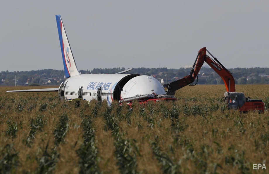

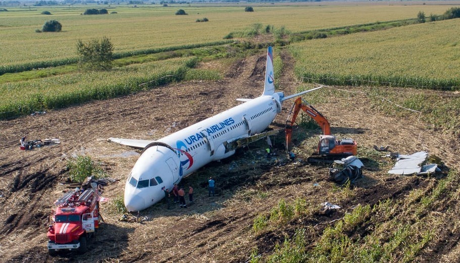

Ondertussen is Ural Airlines met de sloop van de gecrashte A321 begonnen.
Afbeeldingslocatie: https://tweakers.net/ext/f/1USNZKDuh1n6FSjTSP2DgLG0/full.jpg
Afbeeldingslocatie: https://tweakers.net/ext/f/DTucjPtfCPX5rmMuMXCE4Yhl/full.jpg
Afbeeldingslocatie: https://tweakers.net/ext/f/hCC37rsWU0QK0HyrKlzLrPll/full.jpg

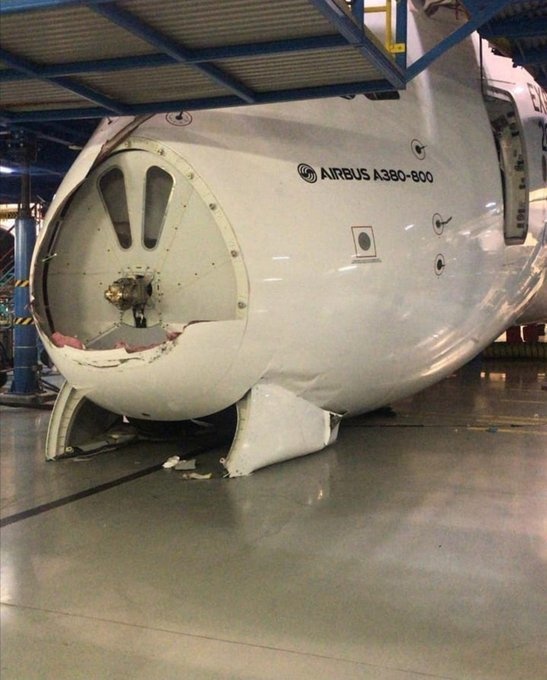

Ongelukje met een Emirates A380 tijdens een onderhoudsbeurt:
Emirates Airbus A380 (A6-EOP, msn 200, built Nov 2015) was seriously damaged in a maintenance mishap in Dubai, UAE when its nose fell off the jacks and crashed to the ground. Structural damage is expected near the nosegear. No injuries reported.
Afbeeldingslocatie: https://tweakers.net/ext/f/f6nPaEu3BfPqqHdnXMpL9mrW/full.jpg
:X

XWB schreef op donderdag 22 augustus 2019 @ 18:07:
En daar staan ze dan. De 777X testvloot, zonder motoren:
Afbeeldingslocatie: https://tweakers.net/ext/f/qAT56tsTnmvfl1RWVCLKA0Bq/full.jpg
https://twitter.com/mattcawby/status/1166050825099083776

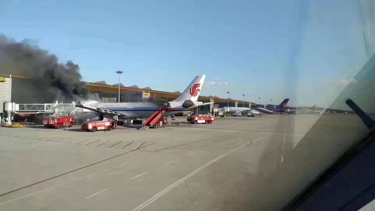

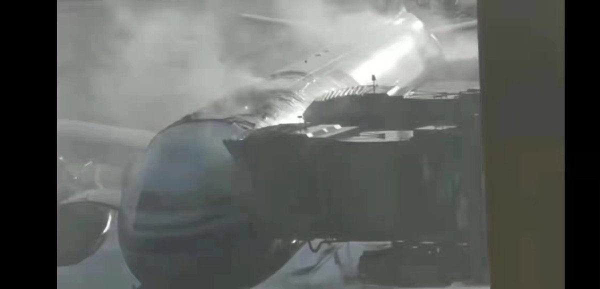

Een Air China A330 heeft vuur gevat en is flink beschadigd:
Air China Airbus A330-300 (B-5859, built 2014) was seriously damaged in spreading cargo hold fire while parked at the gate at Beijing-Intl AP (ZBAA) after arrival from Singapore on flight #CA976. Heat and flames eventually made their way through the fuselage.
Afbeeldingslocatie: https://tweakers.net/ext/f/JdPGTSQmuqxmQSFhqCcn4doE/full.jpg
Afbeeldingslocatie: https://tweakers.net/ext/f/a7488pKa6JVhQZgRUqOtAkwb/full.jpg

gop1 schreef op zondag 18 augustus 2019 @ 22:41:
Deze Delta 757 maakte zo'n harde landing op de Azoren dat het 23 jaar oude toestel afgeschreven is:
Bron: https://twitter.com/AeronewsRO/status/1163121911934652417
Nee dus. Deze Antonov is vanuit Everett via Atlanta naar de Azoren gevlogen met plaatwerk en gereedschap voor reparatie van de 757: https://www.flightradar24...ircraft/ra-82077#21dbd54e
