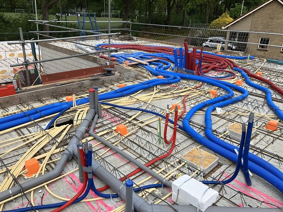

Ehh, je hebt helemaal gelijk.D-e-n schreef op donderdag 25 april 2019 @ 07:28:
@jacovn
Je hebt het over breedplaten en kanaalplaten maar @mux had het over een houten spant als hoofddraagconstructie. De vraag is dan wat voor vloer er in gedachten was? Bij een breedplaat of kanaalplaat heb je dragende wanden (beton of metselwerk) of een staalconstructie.
Feit blijft dat je behoorlijk veel buizen in een vloer moet leggen.
Als alles met houten spanten gemaakt moet worden heb je daar ook diverse rond 80 mm gaten of brede ovale sleuven in nodig.
Wij hadden dat probleem met het platte dak boven. Dat zijn 350 of 400 mm hoge balken en daar mocht geen rond 80 gat in geboord worden. (Voor de afzuig leidingen op de 2e verdieping was er 1 leiding nodig die door een balk ging)
De instalateur heeft hibalance van burgerhout gebruikt, en daar heb je ook ovale buizen van met overgang naar rond. Een 40 mm inkeeping aan de onderkant mocht wel.

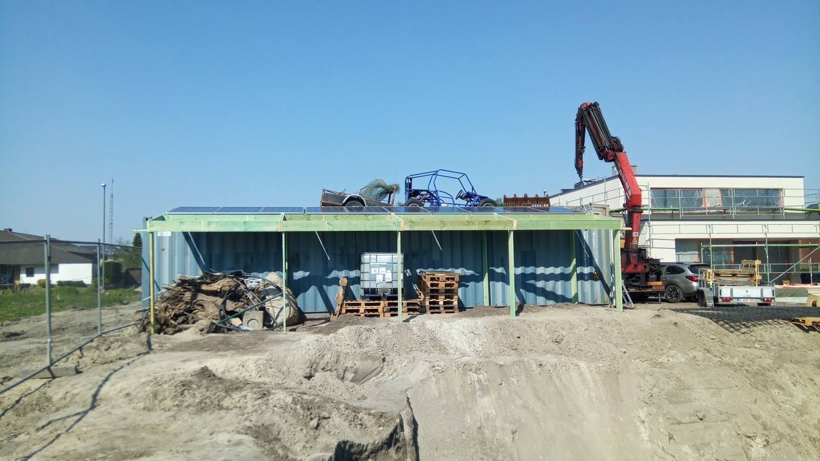

Batterijen waren al verhuist naar tijdelijke onderkomen, enkel werden ze nog niet opgeladen, zonnepanelen zorgen voor nieuw prik. dus we waren al offgrid, maar worden nu ook effectief opgeladen
(ligt overigens maar de helft van het totaal aantal panelen)

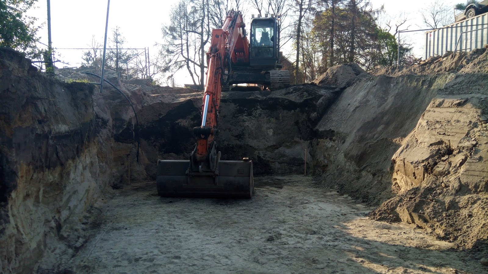

kelder uitgegraven

@Oilman Vooral dat laatste maakt wel iets goed, zat toen ook wel in een dipje (of diep dal, tis maar hoe je het bekijkt en dat heeft me er toch wel voor een stuk doorgeholpen). blijft wel handig speelgoed, effe wat zand verzetten, sleutel om en je hoeft op niemand te wachten.
kwa kosten, verkoper is redelijk tegemoet gekomen dus dat scheelt. maar dat verhelpt de stress, ergernis/ frustatratie op dat moment niet.
Maar opnieuw doen, ik denk het wel. Het geeft je toch een bepaalde vrijheid/ luxe. als ik telkens iemand moest laten komen om iets te doen kost uiteindelijk ook geld. kelder uitgraven kost ook rap 3-5000 euro.

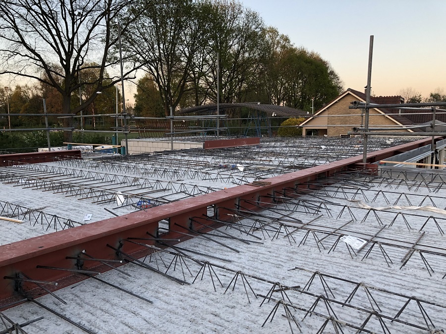

Vandaag wordt de verdiepingsvloer gestort
Heb de aannemer maar gebeld dat hij gerust een paar kuub beton minder kan bestellen. De vloer ligt al behoorlijk vol met leidingen ...
* Foto's met de complete wapening en betonmatten staan nog op mijn camera

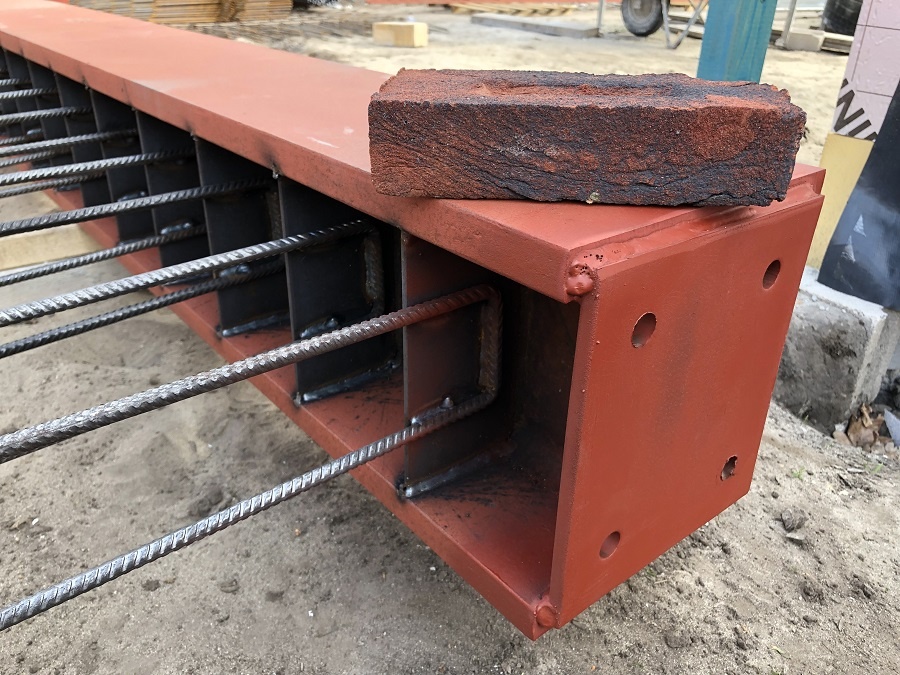

... en met staal (dit is een HEM-220)
Bijzondere van de staalconstructie is dat kolommen assymetrisch onder de HEM balk staan. De kolommen (kokers 80x80x8 en 100x100x10) vallen hierdoor weg tussen de kozijnen. De volledige vloer en achtergevel wordt gedragen door deze balk.

Heb je een dikke vloer dat dat goed gaat met die leidingen? En heeft de constructeur dit gezien?Joris748 schreef op woensdag 1 mei 2019 @ 09:05:
Er zal nog best wel wat staal boven op gekomen zijn. Dat was bij ons ook zo. Rond de sparingen en trapgat lagen best wel lange staven die aan de breedplaat ijzers vastgemaakt werden.
Dat is ook een van de veranderingen waar de bouw wereld aan moet wennen denk ik, al die lucht leidingen en veel meer electra/loze buizen, meerdere badkamers, technische ruimte(n) De werkvoorbereider/opperman of hoe hij ook heette had nog nooit zo veel staalwerk op vloeren gezien vertlede hij me. Maar woningen met gebalanceerde lucht verversing bouwden ze ook nog niet heel veel volgens mij. Het hield op met wel een warmtepomp maar klasse C lucht verversing (dat kreeg ik ook aangeboden in de eerste offerte)
Yep, constructeur heeft het gecontroleerd en goedgekeurd. De stortvloer wordt 170 mm dik, de ventilatiekanalen zijn uit mijn hoofd 75 mm.D-e-n schreef op woensdag 1 mei 2019 @ 09:23:
Inderdaad heel veel staal. Ze zijn met twee personen 3 volle dagen bezig geweest om alle wapening aan te brengen.jacovn schreef op woensdag 1 mei 2019 @ 09:31:
Bij alle grote sparingen ligt dubbele wapening. Aan iedere zijde van de sparing minstens twee staven in de onderwapening (op de breedplaatvloer) en twee staven in de bovenwapening (op de betonmatten). Maakt 16 staven per sparing. Daarnaast veel haarspelden aan de randen van de vloer op de plekken waar deze niet op een dragende muur ligt.
Wat ik ook gaaf vind is dat de stalen balk straks geheel in de vloer ligt. Het plafond loopt bij alle balken strak door.
