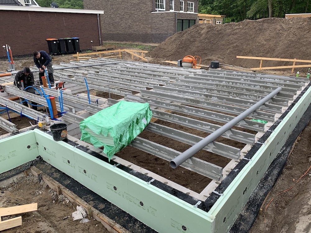

Joris748 schreef op woensdag 1 mei 2019 @ 09:48:
Het totale vloerpakket wordt 385 mm dik:
  • 50 mm breedplaatvloer
  • 170 mm stortvloer
  • 80 mm EPS
  • 10 mm tackerplaat (voor de vloerverwarming)
  • 75 mm dekvloer
EPS op de verdieping? Weet je misschien ook waarom dat is?
Ik had deze verdiepingsvloer een stuk dunner ontworpen.
  • 170 mm stortvloer
  • vloerverwarming op krimpnet
  • 60 mm anhydrietvloer
Totaal 280 mm.
Eigenlijk ontwerp ik in de woningbouw altijd met een vloerdikte van 300, dan kom ik altijd wel weg. 385 mm ben ik nog nooit tegengekomen in een woning.
[ Voor 36% gewijzigd door Ernemmer op 01-05-2019 10:05 ]
Being fit is freedom

  • Joris748
  • Laatst online: 22:54
Ernemmer schreef op woensdag 1 mei 2019 @ 09:51:
Heb me wijs laten maken dat het zorgt voor minder contactgeluid, minder kans op scheuren van het plafond en een efficiënter vloerverwarming/koeling die sneller reageert.
De dikte van 80 mm is te verklaren, omdat we het ook nodig hebben om de overstek bij de slaapkamer te isoleren. Daar ligt de breedplaatvloer 35 mm hoger. Onderzijde van de breedplaatvloer (buiten) wordt voorzien van hoogwaardige isolatie. Om een totale Rc van 6,0 te halen, moeten we ook aan de bovenzijde isoleren.
  • Ernemmer
Ernemmer
Being fit is free
GeeMoney schreef op woensdag 1 mei 2019 @ 10:06:
Om zoveel mogelijk warmteverlies tegen te gaan?
Normaal doe je de thermisch schil aan de buitenkant van je woning en niet op een verdiepingsvloer. Als het goed is, is de temperatuur aan beide zijden van de vloer hetzelfde. (20 graden)

jacovn schreef op woensdag 1 mei 2019 @ 10:10:
Die eps en stortvloer dragen toch niets constructief, ofwel de binnen muren staan er niet op lijkt me.
Dan blijft een 230 mm vloer over.
Klopt, de constructieve vloer blijft 220 mm, maar ik vroeg mij af waar de dikte van de overige lagen vandaan kwam. Voor de overstek zou het kunnen, maar had ik een andere oplossing gezocht en contactgeluid klopt ook maar binnen een woning maken de meeste mensen zich daar geen zorgen over.
Scheuren in de vloer lijkt mij 100% onzin, aangezien een breedplaatvloer niet scheurt.

  • Joris748
Ernemmer schreef op woensdag 1 mei 2019 @ 10:16:
Scheuren in de vloer lijkt mij 100% onzin, aangezien een breedplaatvloer als het goed is niet scheurt.
Er zijn tegenwoordig veel aannemers die geen risico meer willen lopen met personeel. Vaak kleine VOF-jes die met een man of 3 een berg ZZP-ers inhuren om het werk te maken. Ik vind dit geen probleem maar op de markt nu lopen erg veel slecht bouwvakkers rond waardoor je slechter werk krijgt.
Hoe zou jij de opbouw bij de overstek gedaan hebben? Ben wel benieuwd :) De onderzijde van de overstek ligt straks op dezelfde hoogte als het plafond.
Meen me te herinneren dat het stucwerk tegen het plafond zo minder gevoelig wordt voor scheuren (maar goed, dat was voor ons van ondergeschikt belang). Maar ik kan ernaast zitten. Zou het in mijn aantekeningen terug moeten zoeken.
  • Ernemmer
Ernemmer
Being fit is free
Joris748 schreef op woensdag 1 mei 2019 @ 10:21:
Dan moet ik eerst meer weten over de maat van het overstek, maar ik had op die plek de constructieve vloer dunner gemaakt door er geen leidingen te leggen en dan de onderkant isoleren met 95mm PIR plaat met een afwerking. Één en ander natuurlijk afhankelijk van de rest van de detaillering.
Je krijgt dan waarschijnlijk je plafond niet helemaal vlak, maar je zou nog iets kunnen smokkelen met de afwerkvloer wat dikker maken op de hele vloer behalve het overstek.

Die 80mm EPS is zinloos op een breedplaatvloer. De massieve betonvloer zelf doet al wonderen om contactgeluid tegen te gaan.
  • Joris748
Ernemmer schreef op woensdag 1 mei 2019 @ 10:31:
Aha
De overstek is ca 2,5x3,5 m en draagt alleen op de korte zijden. Aan de ene kant met een minimale oplegging op een dragende binnenmuur, aan de andere kant via haarspelden en wapening op de HEM220.
Verwacht dat het geen optie was om geen leidingen via de overstek te leggen. Het ligt nu al erg vol en geen gebruik maken van de overstek had het alleen maar lastiger gemaakt.
  • Ernemmer
Ernemmer
Being fit is free
Joris748 schreef op woensdag 1 mei 2019 @ 10:41:
Aha
Er zijn altijd dingen waardoor iets wel of niet kan, de architect zal dit de beste oplossing hebben gevonden en zo komt het ook vast in orde, je hebt alleen een extra tree in je trap :D
  • Joris748
Ernemmer schreef op woensdag 1 mei 2019 @ 11:09:
Heb er alle vertrouwen in dat onze architect een goede oplossing gekozen heeft. Was vooral benieuwd naar andere opties. Thx voor je uitleg.

Vanmiddag weer even een kijkje genomen, men heeft in drie dagen aardig wat werk verzet. Van enkel de bekisting voor de fundering naar:
Afbeeldingslocatie: https://tweakers.net/ext/f/CryT7T0RcI3Tff89EdO3MAos/full.jpg
Groot deel van de leidingen onder de vloer ligt er al in. Hierna volgt de vloerisolatie en dan ergens volgende week gaat de begane grond vloer gestort worden en kan de opbouw beginnen.
Afbeeldingslocatie: https://tweakers.net/ext/f/efrUIC4Qa58o6TenwDCiDgS7/full.jpg

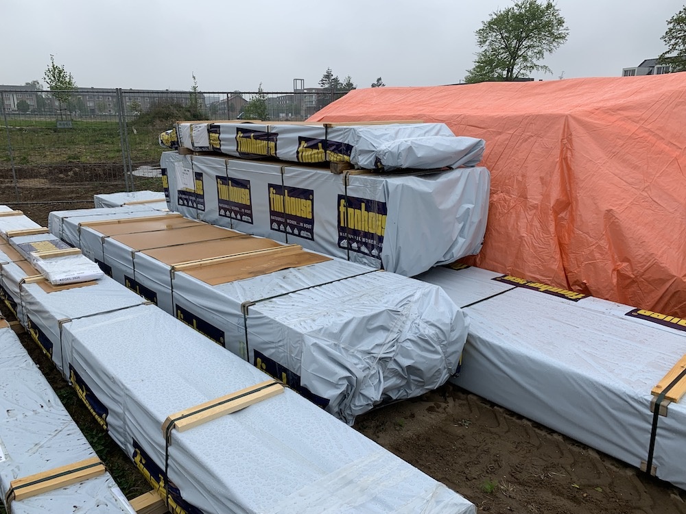

Het Finse houtpakket ligt al klaar. Ondertussen heb ik nog altijd geen stroom, want de bouwkast was volgens de netbeheerder niet goed geplaatst. Mijn bouwer doet het op 100 projecten per jaar zo, al 10 jaar, nooit problemen, nu wel. Alsof ergens de opdracht is uitgezet de voortgang waar maar mogelijk te frustreren. Voor de bouw zelf is het vooralsnog niet echt een probleem maar geen bouwstroom = geen definitieve aansluiting = geen installaties opstarten = niet verhuizen. En ik zie ze er voor aan om over het naar binnen brengen van de echte aansluiting ook weer doodleuk een half jaar te doen (maar wel meteen factureren natuurlijk)

Wie heeft die balkjes er te vroeg opgelegd? Dit vind de installateur niet echt tof, kan hij er elke keer overheen of onderdoor kruipen ipv gewoon lekker vrij werken. De eerste meerwerkuren zullen ze vrijdag al wel mee komen dan, hier hebben ze in de begroting geen rekening mee gehouden.
  • Daniel
  • Registratie: Juli 1999
  • Laatst online: 30-10 11:59
Daniel
Kapitein NCC-1701
Ernemmer schreef op donderdag 2 mei 2019 @ 16:08:
Die meerwerkuren - als ze er al zijn - zijn niet mijn probleem. Ik bepaal die volgorde niet, dat is aan de aannemer. Als ze het dan voor zichzelf lastiger maken en dat vervolgens bij mij neerleggen weet ik nog wel een pomp waar ze naartoe kunnen lopen.

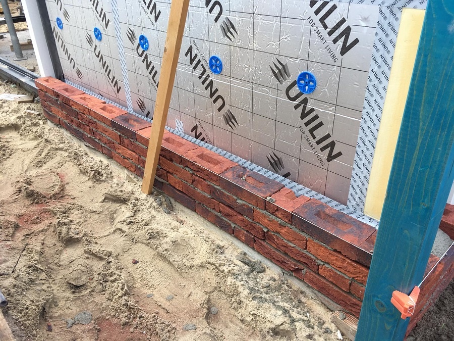

Bij ons is vandaag begonnen met de buitengevel
Eerste steen
Er wordt stootvoegloos gemetseld. De voeg komt iets terug te liggen.
