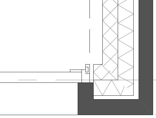

JustDutch schreef op zondag 5 mei 2019 @ 12:15:
Buva heeft volgens mij zo'n dorpel standaard, ik weet allen niet of die ook geschikt is voor garages.
Dank, die kende ik nog niet. Ik zal ze eens bellen of het 140mm model (voor de hefschuifdeuren) of een variant daarvan ook geschikt kan zijn voor een garagedeur.

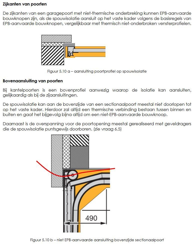

Ik loop nog tegen een ander probleem aan. Normaal monteer je de sectionaaldeur in/tegen het binnenblad. Een keldermuur is echter massief beton, dus per definitie een koudebrug.
Bij ons is dat anders gepland. De buitenmuur wordt 11 cm de hoek om gemetseld, en daar wordt de garagedeur (met thermoframe) tegenaan gemonteerd. Dit heeft als voordeel dat het thermoframe bijna tegen de isolatie aan gemonteerd zit, en dat de garagedeur "in de dag" gemonteerd wordt, en dus niet van de beschikbare ruimte in de garage af gaat.
Garagedeur in de Dag
Edit: Dit heb ik ooit op een Belgische site gevonden. Ook hier wordt de deur dus tegen het buitenspouwblad gemonteerd:
Thermische onderbreking garagedeuraansluiting

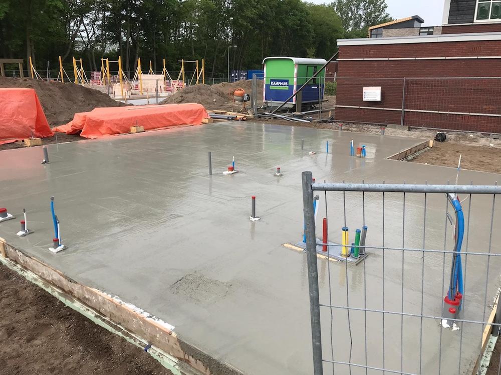

Bij ons hebben ze vandaag leidingen gelegd (riool en waterleiding). Wat mij opvalt is dat de warmwater leiding dezelfde leiding is als de koudwater leiding. Beide, volgens mij niet geissoleerd. Is dit gek? Of zit ik mijzelf gek te maken. Heb installateur nog niet kunnen bereiken in de avond:
Warmwater wordt niet geïsoleerd. Reden is mogelijk ontstaan/groei van legionella.
Niet gek dus.

BTS schreef op maandag 6 mei 2019 @ 22:30:
Niet gek dus.
Grappig, hier heb ik inderdaad nog niet aan gedacht. Als ik google op legionella kom ik inderdaad op linkjes die zeggen dat de leidingen snel af moeten koelen en juist daardoor geen isolatie moeten hebben.

Het relatief kleine beetje waterleiding dat je in je woning hebt, is het niet echt waard te isoleren. Dat zou bijna meer kosten dan het warmteverlies dat je ervan hebt.
Daarnaast is het inderdaad zo dat je over het algemeen graag hebt dat deze waterleidingen afkoelen om legionellabesmetting te voorkomen. In de praktijk zal dat wel meevallen, maar je wil toch niet het risico lopen.
Conclusie: niks mis met ongeïsoleerde warm tapwaterleidingen en het feit dat deze in het zand liggen. Lijkt vreemd, is geen probleem in de praktijk. NB: voor de netheid is beugelen aan de vloer, zodat ze niet in het zand liggen, wel netjes.

Bij watertemperaturen tussen de 25 en 50 graden ontstaat legionella en dit loopt exponentieel op bij hogere temperaturen.
Warmwaterleiding in een kruipruimte isoleer je daarom niet daar je wil dat deze zo snel mogelijk na gebruik weer afkoelt. Isoleren van een koudwaterleiding in de kruipruimte is zinloos daar de temperatuur in de kruipruimte nooit boven de 25 graden zal komen.

Is hier wat mis mee dan? Deze zijn geisoleerd, maar is volgens mij standaard zo?
Foto is niet heel duidelijk, op basis daarvan is het niet te zeggen of het een mantelbuis is of isolatie.
  • Joris748
Deleon78 schreef op dinsdag 7 mei 2019 @ 12:50:
Weet je ook wat het verschil is met leidingen in muren / breedplaatvloeren?
Ik snap de logica niet :(
Yep, de ene gaat door de muur en de ander door de vloer ;)
Hier trekken ze dezelfde leiding zo ver mogelijk ononderbroken door.
Oilman schreef op dinsdag 7 mei 2019 @ 13:23:
Ik herken hem als geïsoleerde buis. Hebben hier dezelfde.

Sammy_tukker schreef op dinsdag 7 mei 2019 @ 08:40:
Ik ben geen expert, maar weet wel zeker dat warmtapwaterleidingen NOOIT geïsoleerd mogen worden, ivm legionella. Het is de bedoeling dat die dingen zo snel als mogelijk weer afkoelen: beter is het om een zo dun mogelijk (16mm) leiding te nemen: dan hoeft er vanaf de ketel minder liter water te worden opgewarmd.
Ik zeg altijd beugelen, ivm waterslag!
Dan heb je het toch fout, uittapleidingen isoleer je niet, circulatie wel.
Nu zullen de meesten hier geen circulatie thuis hebben gezien de grootte van de woning.
Verder leg je een warmwater nooit naast de koudwater, al waren de regels hiervoor een aantal jaar geleden minder streng.
Die standaard isolatie van uponor heb je trouwens helemaal niks aan, is een leuk idee, maar isolatie waarde 0,0.

Blueone schreef op dinsdag 7 mei 2019 @ 12:30:
De leiding moet echter wel kunnen werken als deze warm wordt, in de muur moet er dus wel een mantel overheen. De leidingen in mijn woning zijn ook van uponor, de warm water leidingen hebben een standard kunststof mantel, de warmtepompleidingen hebben wel een isolerende mantel.
vs
Is de eerste foto niet gewoon een indicatie dat het om een warmwater leiding gaat? Werking met die leidingen is toch bijna 0?

In mijn opinie ook overbodig. Isolatie in muren en vloeren helpt niks. Leidingen in het bouwkundige muren of vloeren zal dezelfde temperatuur ruimtetemperatuur aannemen als de muur of vloer.
Enkel isolatie in onbereikbare of onverwarmde ruimten zoals achter een knieschot, in een schacht, zolder heeft nut.

Nee hoor. Wordt wel gedaan met die standaard isolatie. Doet inderdaad weinig. Het is wel wenselijk dat de leidingen geïsoleerd zijn als koud en warm elkaar raken. Al mag dat eigenlijk niet maar soms is dat niet te voorkomen. Dan de koud en warm beiden in de isolatie. Dan heb je samen weer genoeg ‘afstand’ Das belangrijker dan de isolatie zelf ;-)
De situatie van de foto van groteoever is gewoon goed, en als ze wel ‘geisoleerd’ zijn (die standaard unipor) is ook gewoon goed in een woonhuis. Daar is het risico sowieso laag. De leidingen in het zand vind ik overigens minder netjes. Dat is gewoon lekker makkelijk van de installateur. Het maakt niets uit hoor, maar het is gewoon niet (minder) netjes.

Bij mij ligt sinds afgelopen donderdag de begane grond vloer erin:
Afbeeldingslocatie: https://tweakers.net/ext/f/hIC9Vjznr5rTiHi1R0W2amQc/full.jpg
Komende week wordt begonnen met de opbouw. Waar wel met dank aan de cijferneukers van de gemeente voor zo'n 2k aan extra constructief werk aan gedaan moet worden :(
Ondertussen 166 dagen na aanvraag nog altijd geen bouwstroom. Inmiddels begin ik me enigszins zorgen te maken over de definitieve aansluiting, als daar net zo lang over gedaan wordt ga ik maanden moeten wachten voordat ik kan verhuizen.
