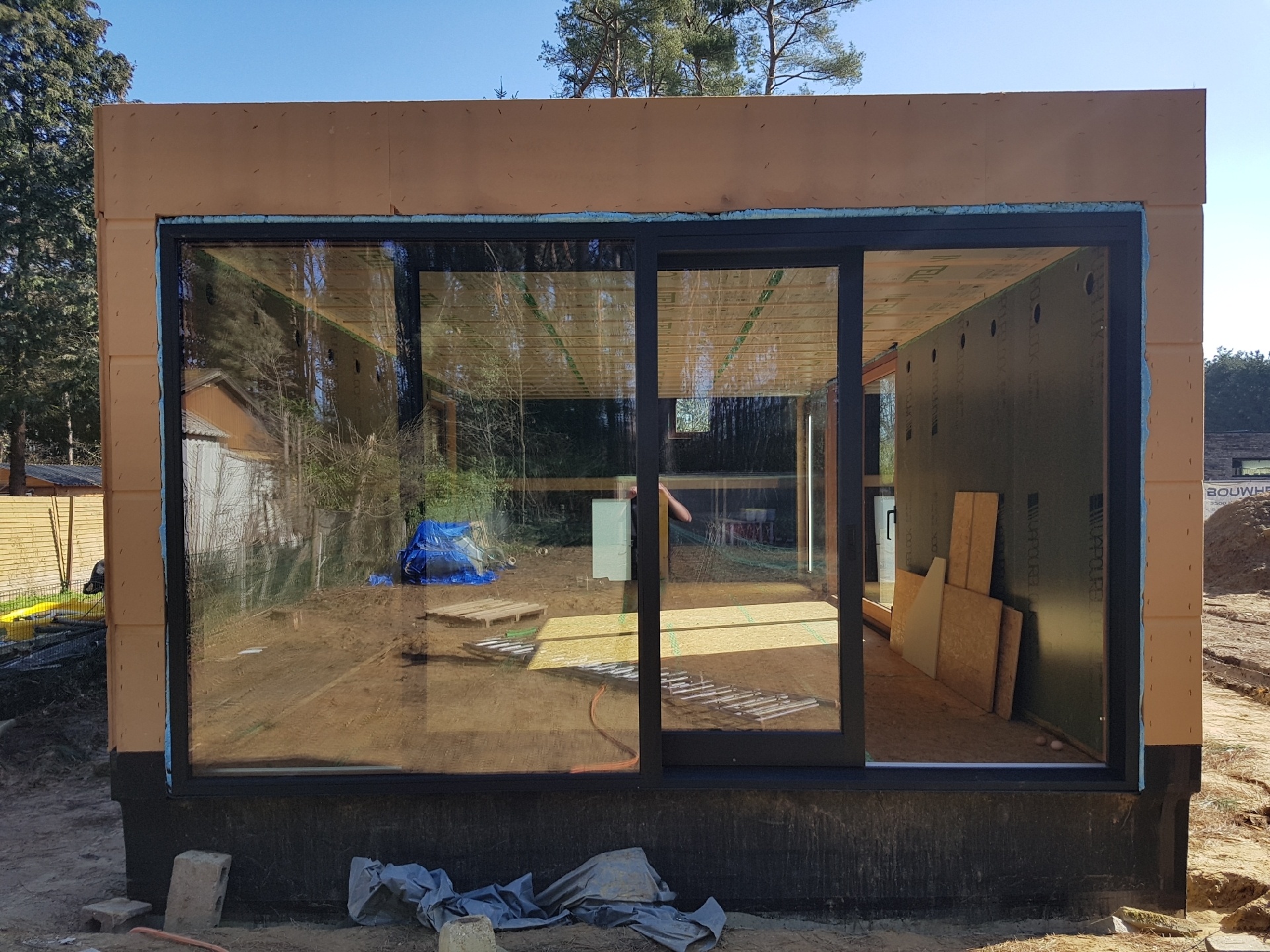

twain4me schreef op vrijdag 12 april 2019 @ 15:03:
Ziet er goed uit, hoe regel je de ventilatie? lijkt op type C met toevoer boven het kozijn langs?
Klopt, boven een aantal kozijnen zit een DucoTop 50ZR rooster. De ventilatie is een Type C Duco.

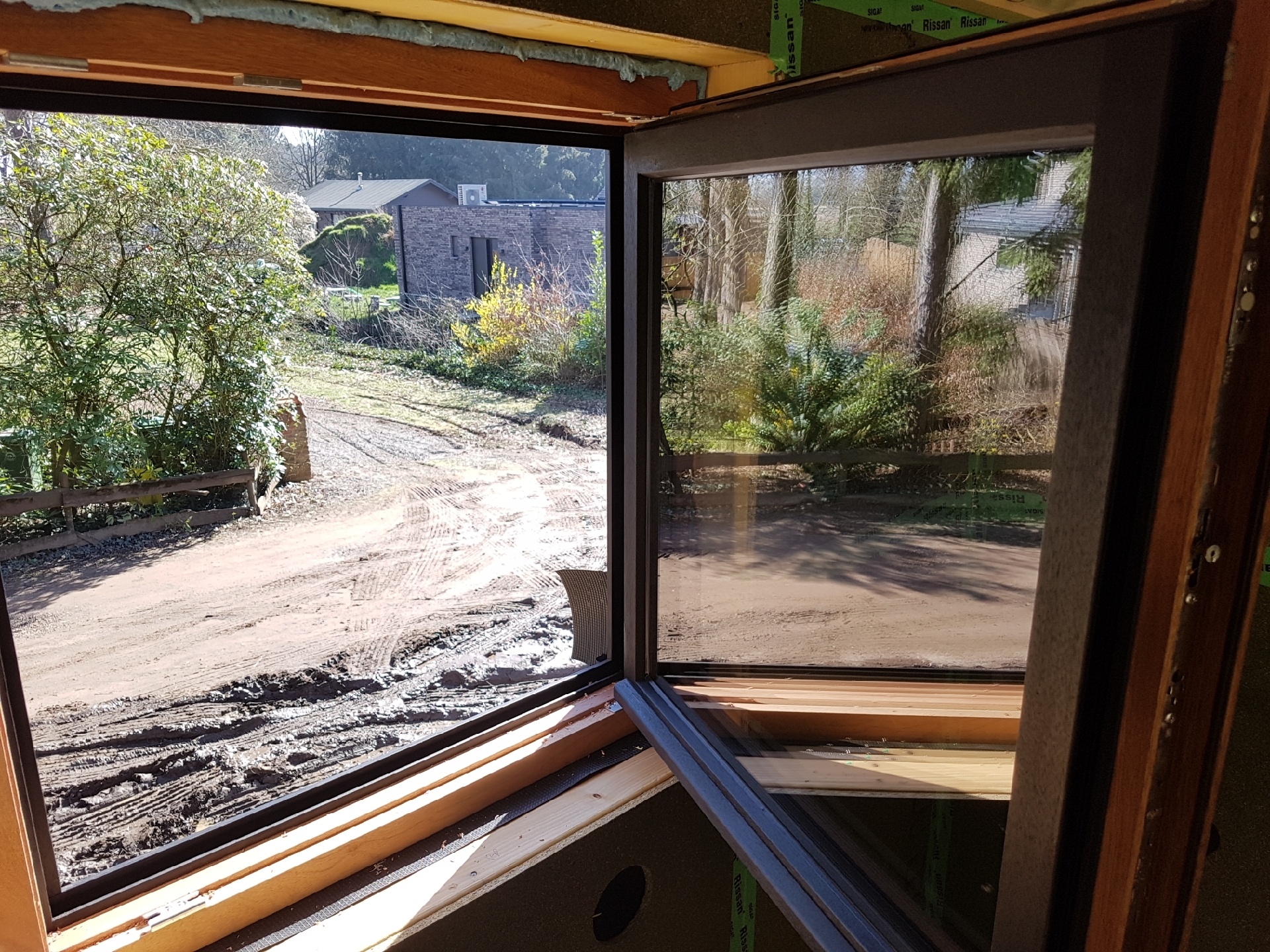

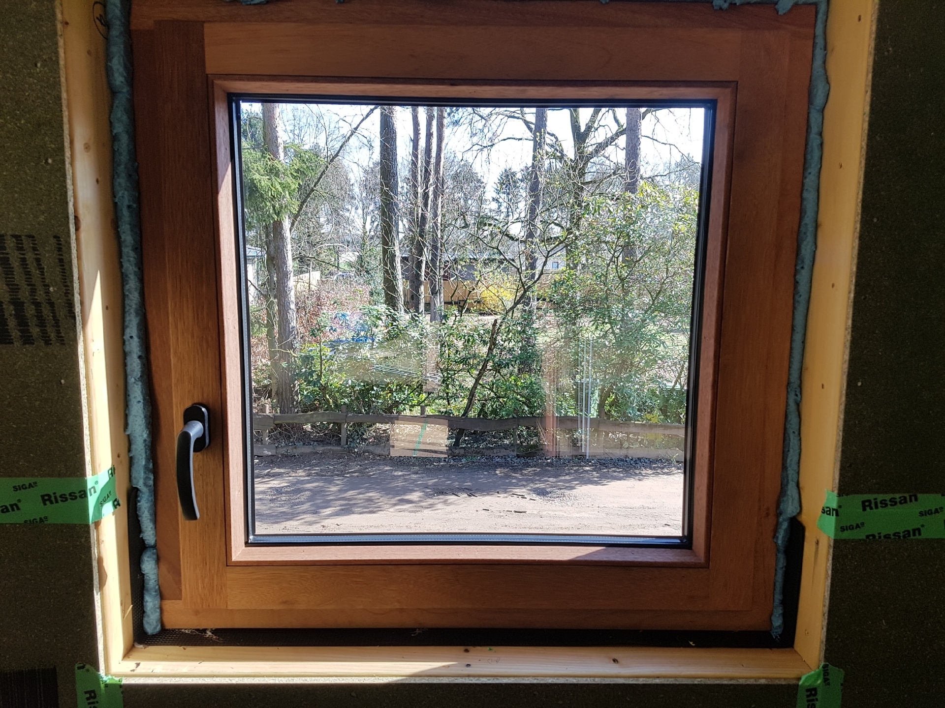

Deleon78 schreef op vrijdag 12 april 2019 @ 16:08:
Houdt er rekening mee dat eiken erg werkt, zeker wanneer blootgesteld aan de elementen. Weinig / geen bedrijven die dat met garantie leveren.
Wij wilden het in eerste instantie ook, maar daardoor toch maar van afgezien.
We hebben ook donkere hardhouten kozijnen.
Mooi ontwerp, succes met de bouw!

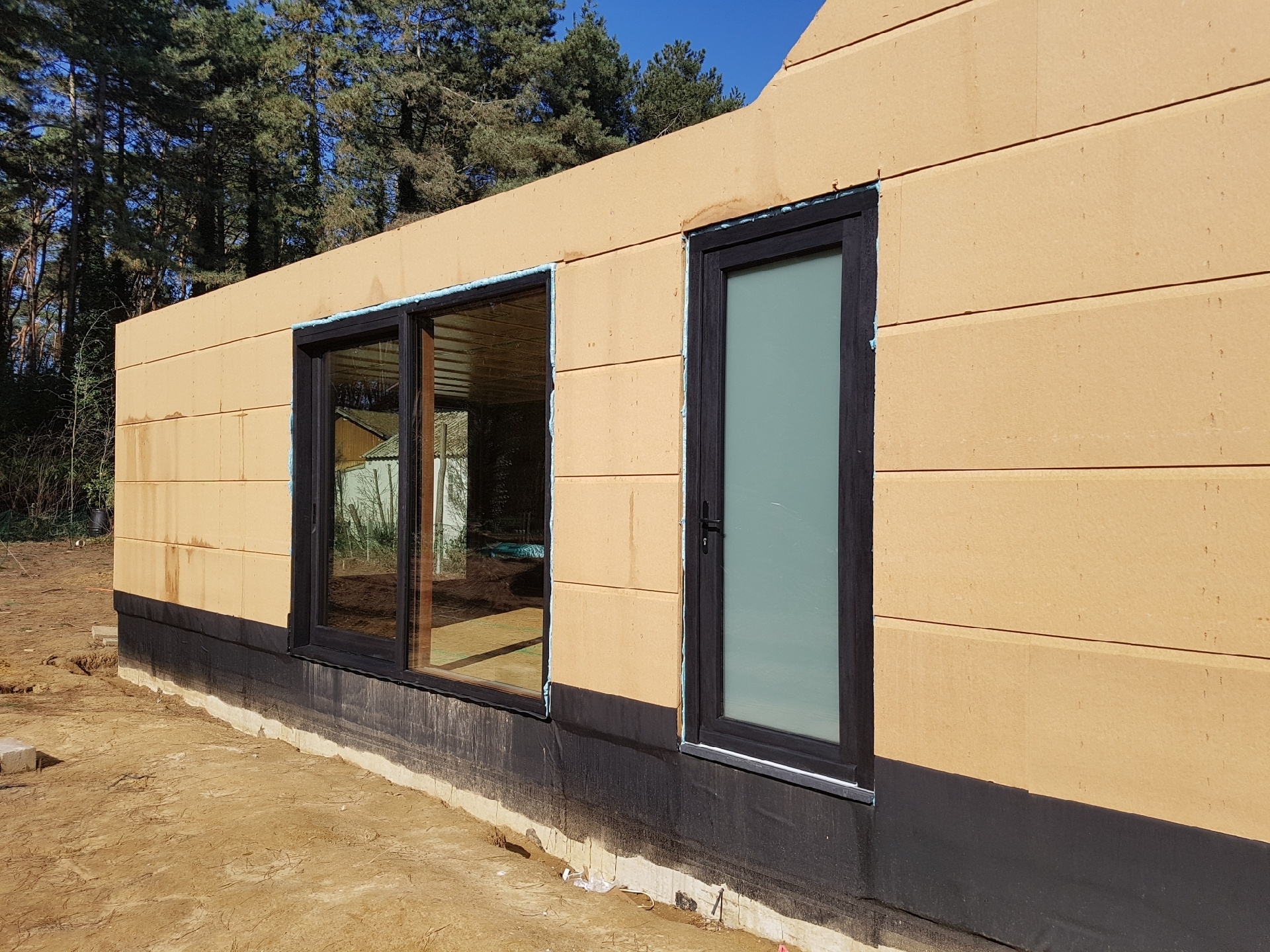

Wij zijn zelf bij Berg Deuren in Ermelo geweest om te kijken. Hij levert volledige garantie op zijn eiken deuren. De deuren komein in de oost gevel te zitten, dus in principe hebben ze wat minder te lijden.

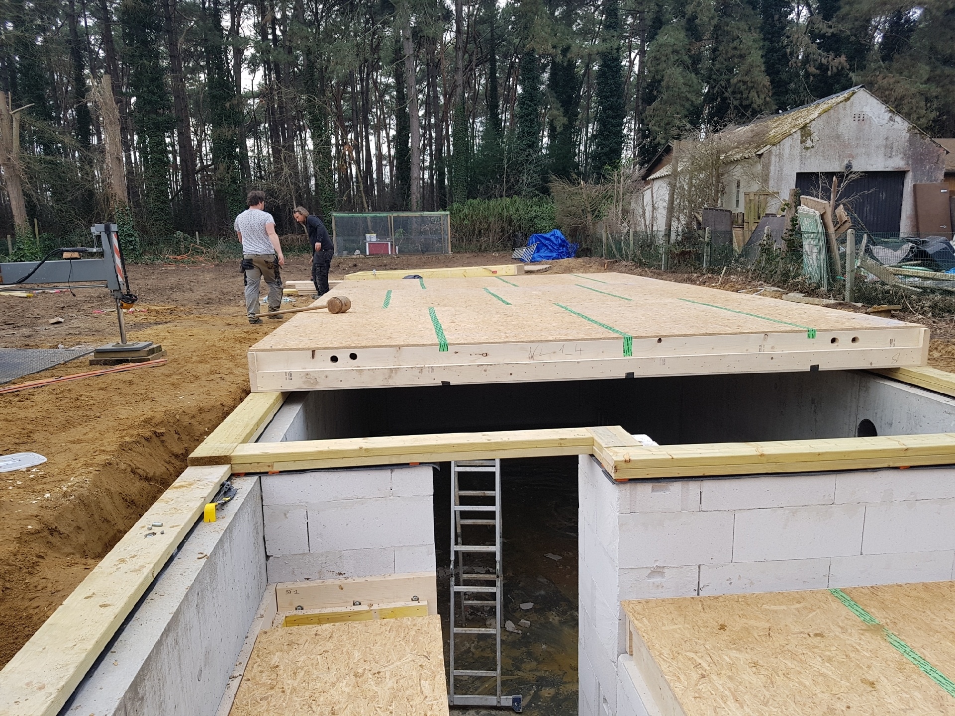

Rtificial schreef op maandag 15 april 2019 @ 10:32:
Het hangt allemaal af van de afvoercapaciteit van de grond, en die is bij zandgrond behoorlijk groot.
Wij hebben een infiltratieput van 5000 liter, met een dakoppervlak van 110m2, en die heeft nog niet vol gestaan. Kosten inclusief aanleg van zo'n infiltratieput zal normaal gezien onder die 2000 euro liggen. Put zelf is rond de 500 euro. Die kratten zijn iets duurder, maar verdwijnen wel volledig onder de grond, terwijl je met een put over het algemeen nog wel een toegangsdeksel hebt. Die kan je als je wil ook wel mooi weg laten werken, maar dat kost natuurlijk weer extra :)
@Daniel de optie die wij nu voor hebben liggen is een opslagput van ca 5000 liter en een wadi voor overstort. Door een hoogteverschil van ca 80 cm, is dat relatief gemakkelijk te realiseren.
Ook wij zitten op zandgrond. Daarnaast is de grondwaterstand relatief laag, omdat wij aan de lage (droge) kant van de Peelrandbreuk zitten.
De W-installateur is in eerste instantie uitgegaan van 30 mm/m2/uur. Je gemeente (omgevingsvergunning of bestemmingsplan?) zou hier uitsluitsel over moeten kunnen geven.

Daniel schreef op maandag 15 april 2019 @ 11:32:
Ja ik heb gezocht maar niets specifieks kunnen vinden. De gemeente wil het niet vertellen bizar genoeg...
Grondwaterstand is +1 NAP en het maaiveld ligt op +4.5 bij ons...dus dat water zakt wel weg. 30mm/m2 per uur is pittig, dat is code geel-niveau. De bijna 40 mm die mij geadviseerd wordt lijkt me extreem. We speuren verder :)
Mmm, lastig.
Ik maak me er ook niet zo druk meer over. 5000 m3 voor wateropslag is ruim voldoende en alles wat er niet in past gaat de wadi in. We hebben een ruim kavel en een wadi van 60m2 zal daar niet misstaan. Als het regenwater daar niet meer in past, hebben we een probleem van een hele andere orde 8)

Wel het topic actief zitten volgen de laatste weken, maar niet de tijd gemaakt om te reageren. Bouw vlot ondertussen erg mooi. Houtskelet stond er op een tweetal weken, dak ligt erop en buitenschrijnwerk is geplaatst.

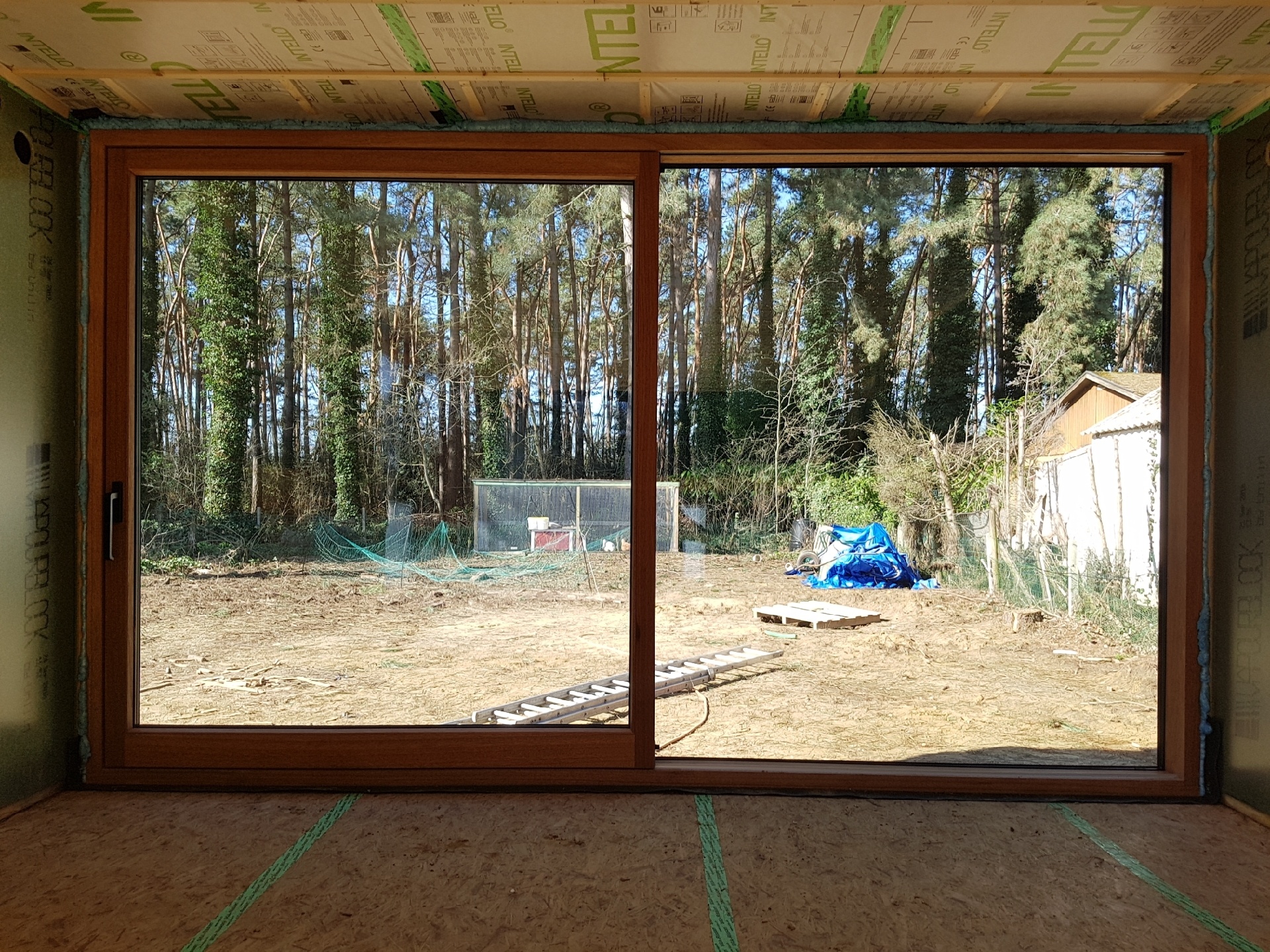

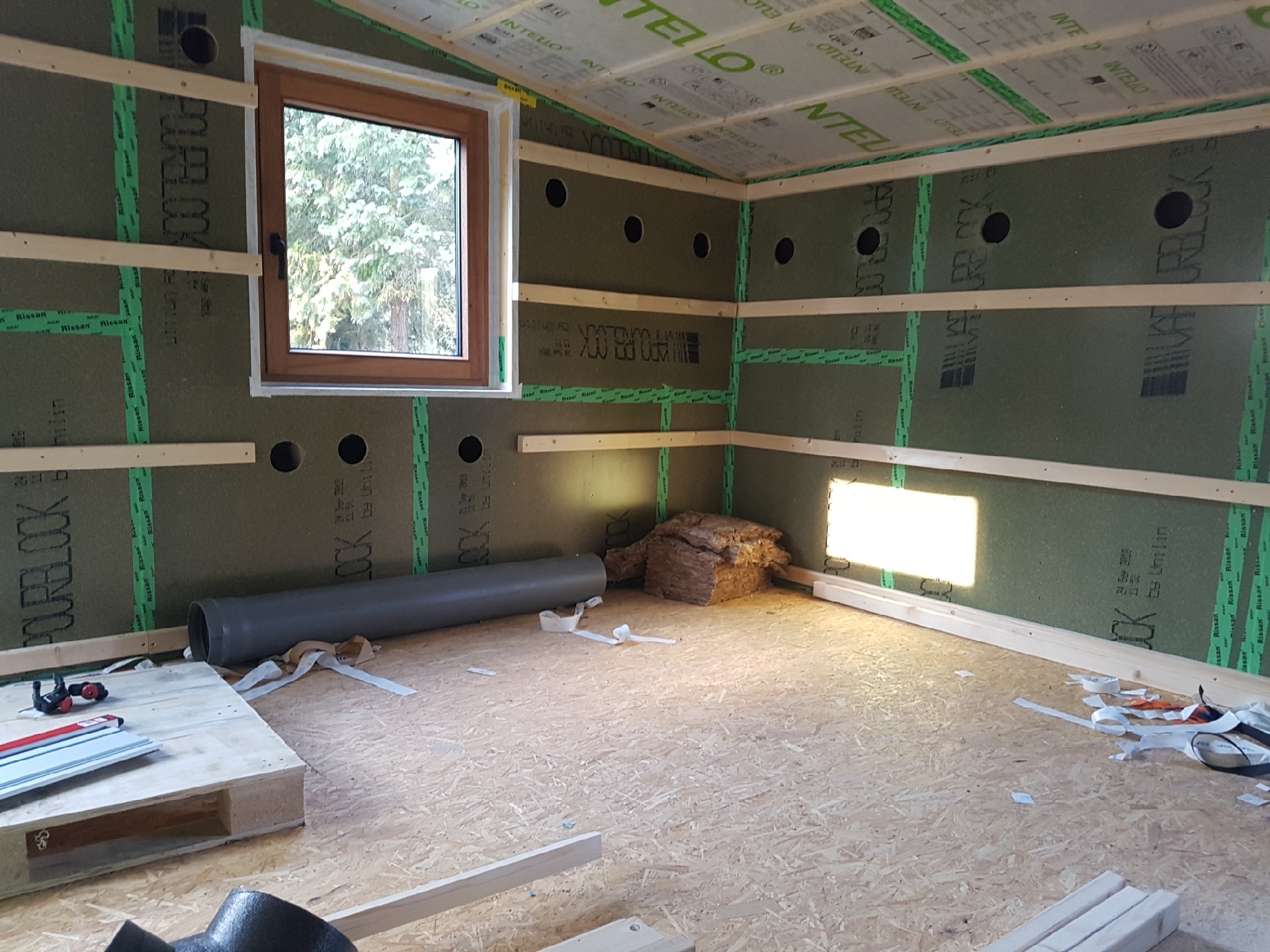

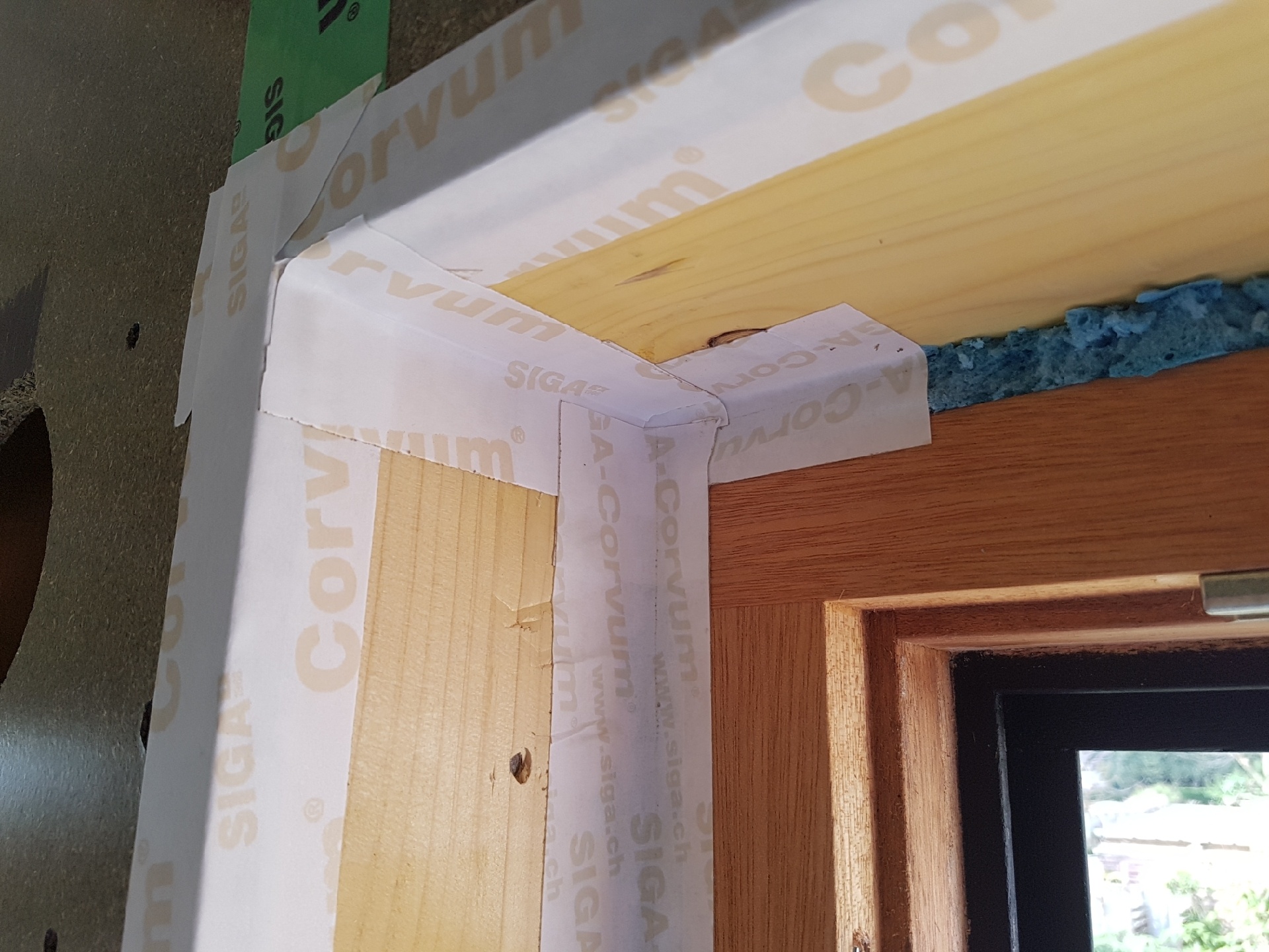

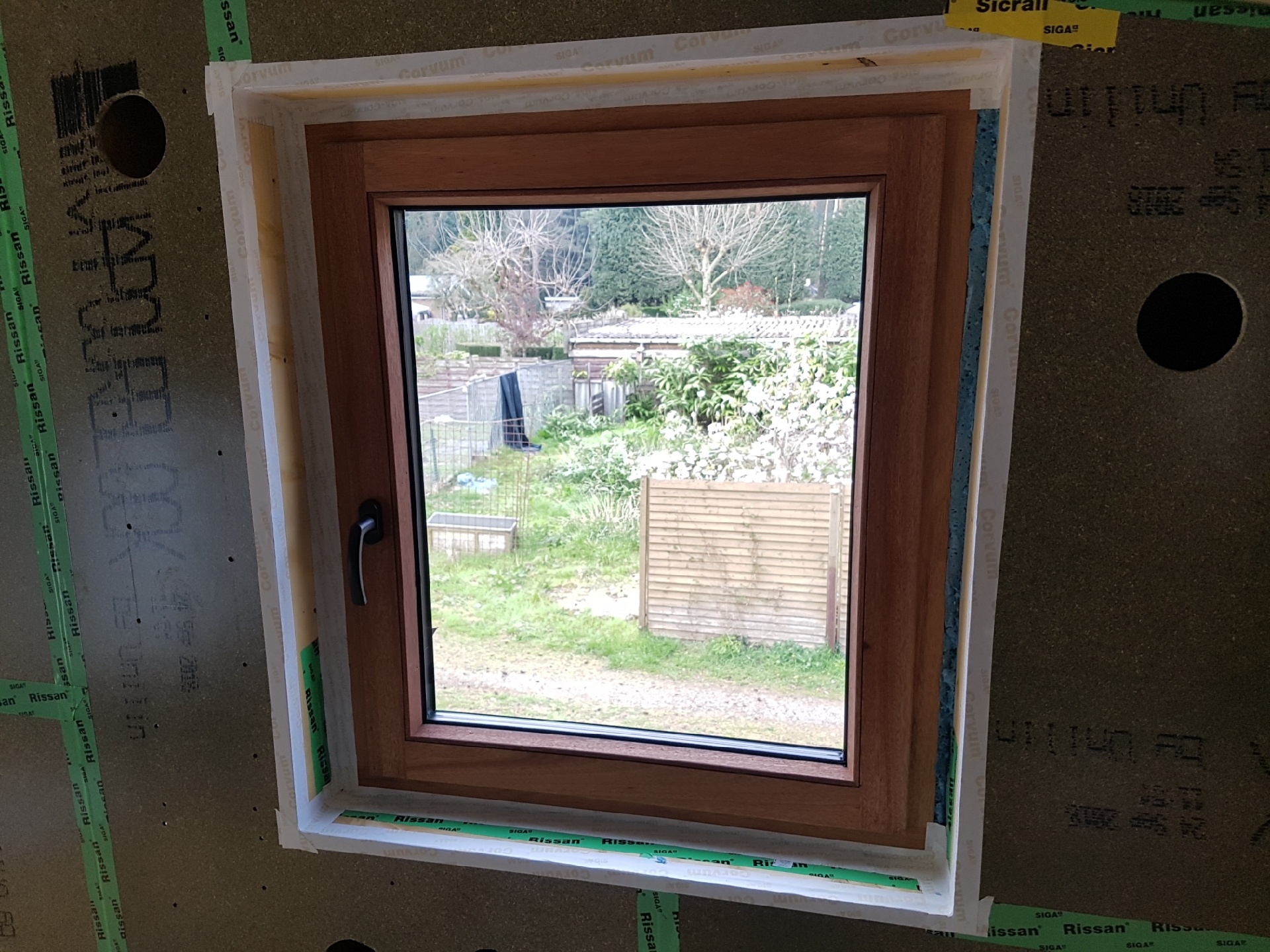

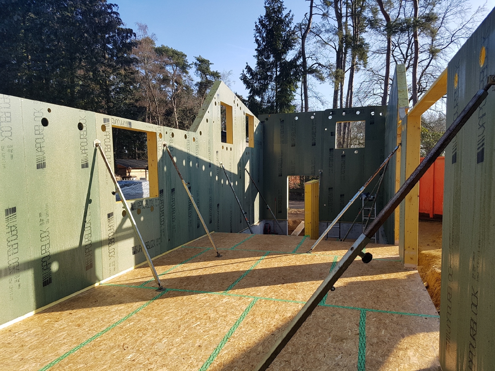

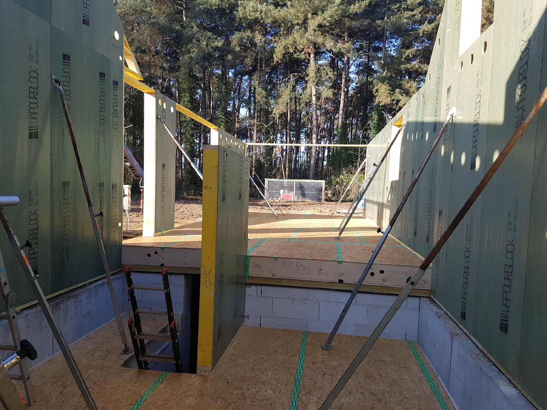

Omdat het recent over het buitenschrijnwerk ging, we zijn heel erg tevreden over de keuze die we gemaakt hebben! Dark red meranti, thermisch onderbroken profielen met 3v glas. Binnenkant met blanke olie, buitenkant met een zwarte olie. Deze foto's doen het weinig eer aan, maar het is buiten echt een mooi mat zwart :). Naar onderhoud... Tja, dat zal de toekomst uitwijzen. Het oliën moet iets vaker gebeuren dan schilderen, maar daar staat tegenover dat het veel minder werk is (je hoeft niet te schuren, het is gemakkelijk aan te brengen).
ksw
Afbeeldingslocatie: https://tweakers.net/ext/f/hh6TBdOLbEIwNh0qAHPhE0Wm/thumb.jpgAfbeeldingslocatie: https://tweakers.net/ext/f/hnWmZkp1DOGMyoPhXTQRkRzg/thumb.jpgAfbeeldingslocatie: https://tweakers.net/ext/f/qqm51ZsAAmNr2NrLy878ivID/thumb.jpg
Afbeeldingslocatie: https://tweakers.net/ext/f/bcdOYgeF2fvCArlQpENB3Jxg/thumb.jpgAfbeeldingslocatie: https://tweakers.net/ext/f/K1m6crPuflVESuQEy5Nz2nVU/thumb.jpgAfbeeldingslocatie: https://tweakers.net/ext/f/twdLIERIU3VsuxWpfo9QXZAH/thumb.jpg
Afbeeldingslocatie: https://tweakers.net/ext/f/iYC7J7O5sX1jRfBIbJrYE8RJ/thumb.jpgAfbeeldingslocatie: https://tweakers.net/ext/f/2cI6vMs0ylpwmgP95ZTBm9cV/thumb.jpgAfbeeldingslocatie: https://tweakers.net/ext/f/Ahx6kAffZZ4c4ChdxAM1Tu1k/thumb.jpg
Afbeeldingslocatie: https://tweakers.net/ext/f/6VyjZyW6bvGDRRXewB4YF6pf/thumb.jpg

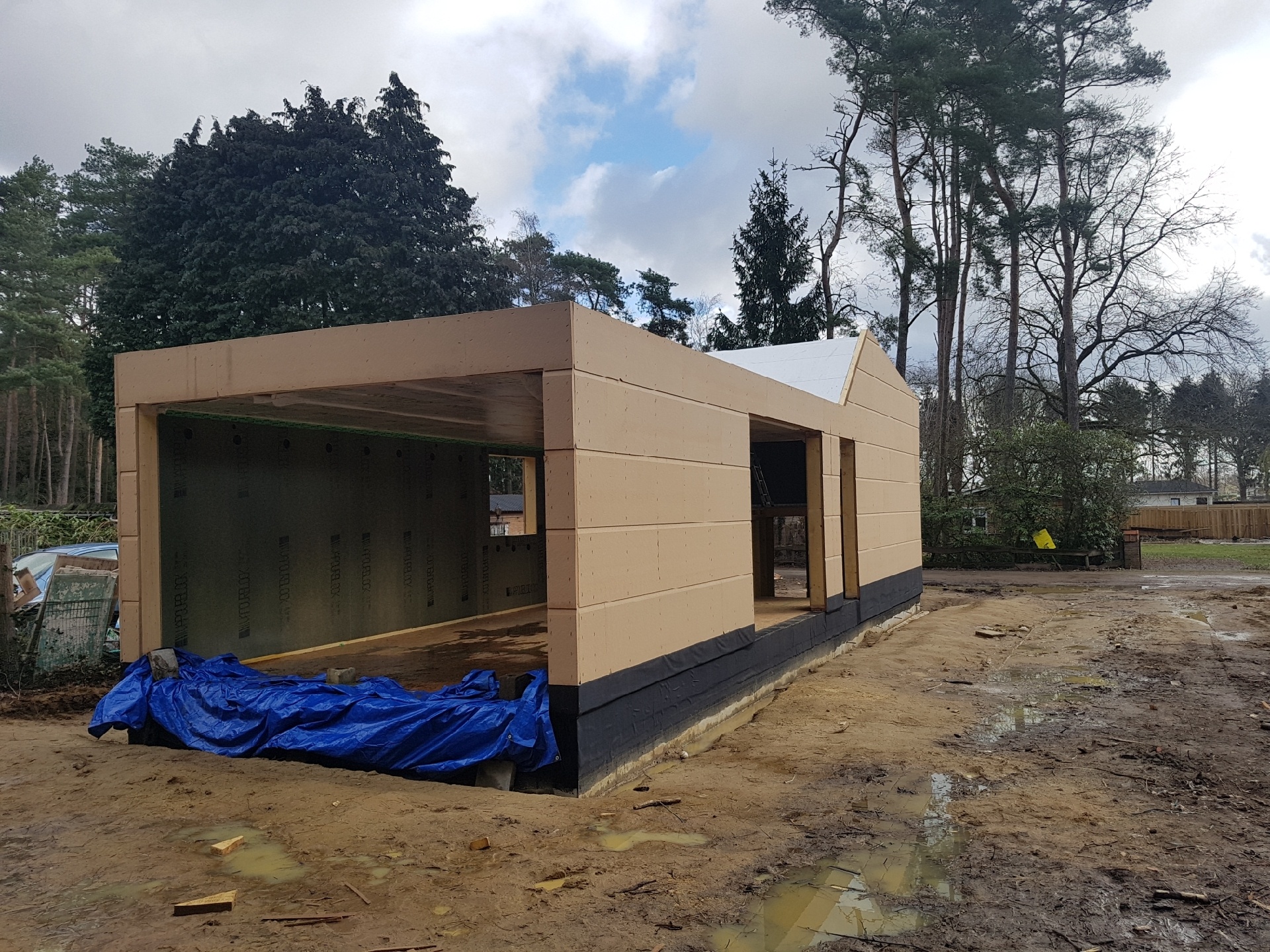

Ondertussen grootste deel van de luchtdichtingswerken uitgevoerd en nu druk bezig met het regelwerk binnenin van de leidingspouw. Omdat we geen traditionele vloeropbouw hebben (droge opbouw in hout), waar geen chappe op komt, is het wel goed puzzelen bij het aanbrengen van het regelwerk om er nadien alle technieken kwijt te raken. Zien dat ik met alle elektriciteitskabels overal raak waar nodig, dat ik plaats laat waar de waterleidingen moeten komen, etc :).
ksw
Afbeeldingslocatie: https://tweakers.net/ext/f/8LIAMJQmzbUNtKzFqMVDQmdj/thumb.jpgAfbeeldingslocatie: https://tweakers.net/ext/f/9LimIRVo5sJwtI6BUCv1Dgl4/thumb.jpgAfbeeldingslocatie: https://tweakers.net/ext/f/GsPPJJpwvXhp5Bo12UbvuDr0/thumb.jpg
Edit: Oh, hier 67m2 dak :P. Over zonnepanelen moet ik binnenkort eens nadenken, is een uitdaging door de beperkte oppervlakte en lastige hellingen (en schaduw).

Vandaag twee binnenwanden (waarvan één 7,5x3m) en een deel SIP-wand geplaatst. Ging zeer soepel allemaal.
Afbeeldingslocatie: https://i.postimg.cc/7GJRQpTr/IMG-20190418-124320.jpg
Totdat het eerste SIP-deel stond en ik bij toeval constateerde dat het anders was dan de tekeningen. Blijkt dat die constructeur van ons NADAT ik de tekeningen akkoord heb gegeven diverse wijzigingen heeft doorgevoerd zonder dat aan mij te melden. Die constructeur verstoord al 10 maanden mijn bouwproces :( en het blijft me maar achtervolgen. De leverancier van het pakket heeft het overigens ook niet gemeld, maar wel vrolijk het pakket aangepast... Verschillende wanden hebben een (iets) andere opbouw gekregen.
Gelukkig hadden we niet al een hele wand in elkaar zitten! We konden dus het eerste paneel weer losschroeven (gelukkig nog niet rondom genageld!!) omdat dat verplaatst moest worden t.o.v. de tekeningen die ik heb... 8)7 |:(
Tekst geredigeerd en ontdaan van e.e.a. aan krachttermen.

Het zit je niet mee, met dit proces. Met wie ben je nu uiteindelijk in zee gegaan eigenlijk?
Zijn dit eigenlijk dan de draagmuren die je nu plaatst? De volgorde lijkt me zo vreemd?

Bizar! Wat enorm balen zeg! Kun je de wanden nog wel gebruiken of ga je moeten wachten op nieuwe? Of wordt het zelf zagen?:) Wens je een voorspoedige verdere opbouw!

Het paneel konden we losmaken en verplaatsen. Als we toevallig op een andere plek waren begonnen had ik het niet gezien en had een hele wand vastgenageld en gelijmd gezeten.
Het pakket klopt wel met de in de pakketten verstopte tekeningen en als het goed is is aan de maten van het huis (ramen etc) niks veranderd. Maar je schrikt je een ongeluk.
Eerste reactie van de leverancier was toen ik zei dat ze de tekeningen gewijzigd hadden na akkoord: "bouw je niet met een aannemer dan?" Wat the hell heeft dat met wat dan ook te maken :(
Maar dat doen ze continue, die opmerkingen maken, ze gebruiken dat een beetje als een excuus om zich achter te verstoppen, bij elke gelegenheid die zich voordoet. Heel vervelende houding. Maar inmiddels is me wel duidelijk dat zo ongeveer iedereen in de bouw vooral bezig is om verantwoording af te schuiven en de schuld bij een ander te leggen.
Verder gaat het wel goed, sinds donderdag (do, vrij, zat) hebben we al 2 binnenwanden en 2 buitenwanden geplaatst terwijl we vooraf dachten dat het al heel prima was als de helft daarvan stond. Als het zo doorgaat staat over 5 werkdagen de hele benedengevel al overeind.
Het pakket zit qua maatvoering erg goed in elkaar tot nu toe, vrijwel alles is tot op de millimeter nauwkeurig.
De constructeur heet 3Draft. De leverancier van het pakket heet SIP Bouwtechniek.

De lateien en staanders rondom de ramen zijn anders (dikker) geworden waardoor de panelen rond die ramen korter zijn. Er is aan de woning aan het ontwerp (maten, raamopeneningen etc) niks gewijzigd, maar het maakt voor de het plaatsen van de panelen natuurlijk wel uit.
En helaas tast dat ook de isolatie weer aan. De betreffende constructeur propt zoveel hout in de woning dat hij i.i.g. nooit ergens verantwoordelijk voor gehouden kan worden. Of je nog een goed geisoleerde woning overhoudt...

Dit zijn twee binnenwanden, die dragen alleen een vloer. Ik heb gekozen om het zo te doen omdat de leverancier die ene binnenwand in 1 geheel heeft geleverd en het nogal een uitdaging leek om deze te plaatsen met onze verreiker. Daarom gekozen om niet te beginnen met de achtergevel en daar de binnenwand tegen te plaatsen (zodat ik minder hoef te schoren), maar om eerst die binnenwand (plus een andere) te plaatsen zodat ik bij het hijsen/manouvreren geen obstakels in de buurt had.
Uiteindelijk ging het plaatsen van die 7,5x3m lap heel soepel :)
Daarna meteen een tweede binnenwand dwars geplaatst (als "schoor") en toen met de achtergevel begonnen, als eerste met de plaat die tegen de lange binnenwand staat.
