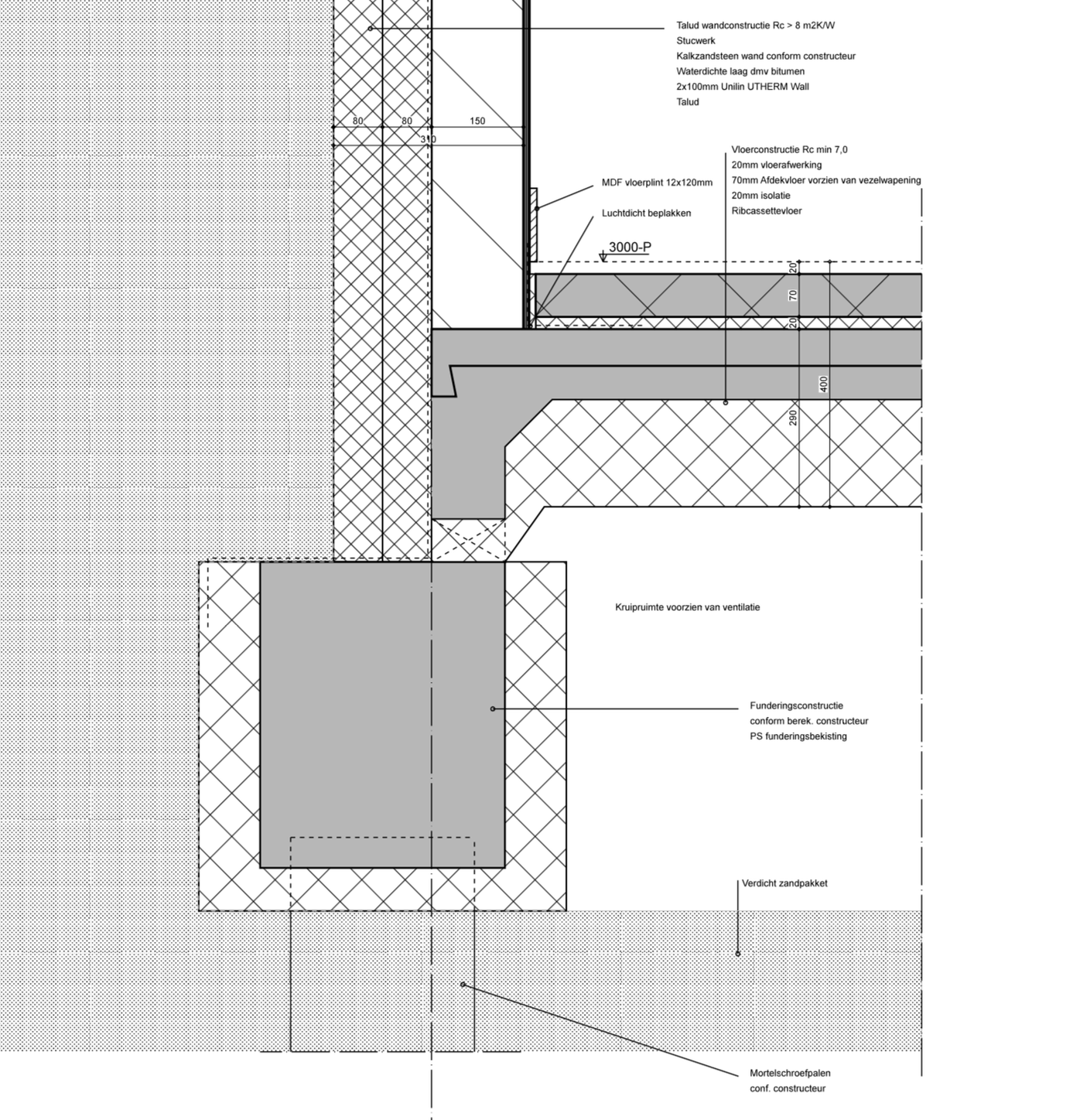

Over zandbed en riolering gesproken; onze aannemer is al een tijdje aan het pushen om van een strokenfundering met palen en kruipruimte over te gaan naar een balken fundering met palen zonder kruipruimte. Heeft zeker niet mijn voorkeur maar het scheelt weer een aantal duizend euro in de bouwkosten dus lijkt toch te gaan gebeuren.
Kruipruimte is prettig maar we gaan het wel overleven zonder. Belangrijkste waar ik mee zit is voorkomen dat we problemen krijgen met de riolering doordat de boel wat gaat inklinken/verzakken. Tips en trucs om dat te voorkomen?
  • Ernemmer
bartvb schreef op dinsdag 27 november 2018 @ 08:59:
Een strokenfundering met palen heb ik nog nooit gezien maar een balkfundering met palen is heel normaal.
Juist het gebruik van die fundering zorgt er voor dat je heel makkelijk een kruipruimte kan realiseren.
Afbeeldingslocatie: https://i.pinimg.com/originals/22/e8/04/22e80429c0121944a1d9e0cfa2bff7ca.png
[ Voor 5% gewijzigd door Ernemmer op 27-11-2018 09:06 ]
  • Road-runner83
  • Laatst online: 12:04
@bartvb Ik zou die paar duizend euro niet bezuinigen door de kruipruimte te laten vervallen....dit jaar hebben wij hem nog gebruikt voor een extra groep erbij te maken voor de tuinkamer....wellicht in de toekomst nog een stroompunt voor een elektrische auto. En wie weet waar nog meer voor :).
  • Stefke
  • Laatst online: 07-11 19:39
Stefke
Als dat een paar duizend bespaart en je legt in alle richtingen wat mantelbuizen dan hoef je nooit in een kruipruimte te zijn. Toch weer een paar duizend euro
  • Avvd
Kijk wel even wat voor grond je hebt, hier is een kruipruimte sterk afgeraden door de aannemer omdat hij in deze regio veel vochtproblemen heeft gezien vanwege de natte grond (op 70cm diep krijgen we al grondwater). Het is dus ook afhankelijk van de grond of het verstandig is of niet.
Eventueel kan je ook een flink aantal dikke mantelbuizen er in leggen zodat je altijd nog iets kan.
[ Voor 7% gewijzigd door Avvd op 27-11-2018 09:37 ]

Als de kruipruimte vervalt dan komen er idd een aantal extra mantelbuizen. Plan is een eilandkeuken, was sowieso van plan om zowel eiland als 'muurdeel' te voorzien van alle aansluitingen zodat we later nog het e.e.a. kunnen omwisselen.
@Ernemmer klopt, idd geen strokenfundering maar dit wat het oorspronkelijke plan:
Afbeeldingslocatie: https://tweakers.net/ext/f/GfaMHTy5vfEXNkbm1YCjvtwp/thumb.png
Heb helaas nog niet doorgekregen wat de aannemer nu precies van plan is. Bij zit iig al heel lang te aan te sturen op het laten vervallen van de kruipruimte en volgens mij ook de ribcasettevloer.
Ik begrijp dat het een constructievloer op zand wordt met daaronder palen. Het is een rij van 6 woningen, de eerste woning heeft in principe geen palen nodig, de andere woning (60 meter verder) staat zo ongeveer op een moeras :+
Constructeur was niet heel enthousiast maar het lijkt te kunnen en daardoor vervallen er ook een aantal palen per woning. Woningborg lijkt ook geen voorstander te zijn van het laten vervallen van de kruipruimte, o.a. ivm later uitbreiden van de woning en ook risico op inklinken/verzakken. Dat laatste lijkt hier ook redelijk aannemelijk omdat zeker de laatste woning vrij slappe grond heeft.
@Cheesy Wat bedoel je met 'vloerverzwaring' en haarspelden? :)

  • Cheesy
bartvb schreef op dinsdag 27 november 2018 @ 10:30:
Afbeeldingslocatie: https://i.ibb.co/xq3Jg1K/verzwaring.jpg

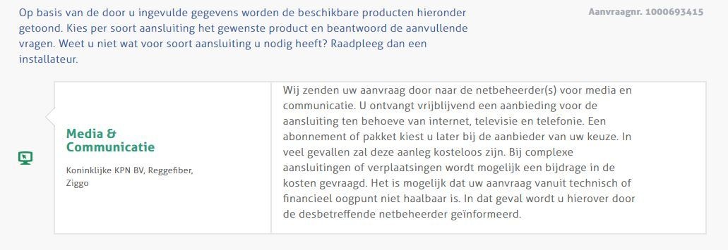

Ik zit te kloten met mijn internet aansluiting. Mijn aannemer regelt alle aansluitingen. Nu gaf deze aan dat hij enkel reggefiber aangevraagd had. Nu wil ik ook Ziggo voor televisie gebruiken, dus ik dacht dan vraag ik die zelf wel aan via mijnaansluitngen.nl. Kleine moeite. Echter als ik dat wil doen dan zie ik enkel het volgende:
Afbeeldingslocatie: https://tweakers.net/ext/f/Q2fpK2KxnD06R5MMlkaj4I4j/full.jpg
Nergens kan ik deze keuze uitsplitsen. Betekent dit dat ik dus wat ik ook aanvraag in deze, ik altijd zowel KPN als Reggefiber en Ziggo in mijn meterkast krijg?
En dus dat wat mijn aannemer zegt niet klopt? Welke instantie kan ik (buiten mijn aannemer) het beste bellen om hier duidelijkheid over te krijgen? (weet een Ziggo bijvoorbeeld dat er een aanvraag ligt? (iig de klantenservice))

@Maverick Ik zou Ziggo even bellen, als zij zelf niet weten wat voor aansluiting er komt, weten ze vast wel wie jij kan bellen om het te weten te komen.

@Maverick idd gewoon contact opnemen met Ziggo. Maar waarom Ziggo als je glasvezel kan krijgen :?

bartvb schreef op dinsdag 27 november 2018 @ 14:04:
Ik ga wel glasvezel gebruiken voor het internet, maar televisie wil ik van Ziggo. :)

Riolering 'ophangen' aan i.h.w. gestorte betonvloer middels vloerverzwaring van beton. Eventueel afwapenen met haarspelden.
Als je aan een gewapende betonvloer een uitstulping maakt, bv om een rioolleiding in op te nemen, dan moet je die uitstulping gewoon normaal afwapenen. Anders is er het risico dat de uitstulping afbreekt en de wapening van de vloer bloot komt te liggen en wegrot.

Het komt vaker voor dat een systeemvloer wordt ingeruild voor een op zandbed gestorte betonvloer wat je de kruipruimte kost. Maar dan heeft het meestal te maken met een levertijd van de systeemvloer want de levertijden zijn gigantisch tegenwoordig.
Verder absoluut de hier aandragen oplossing hanteren waarbij de buis meegestort en gewapend wordt in een verdikking van /uitstulping aan de onderkant van de vloer. De constructeur kan dat principe op tekening zetten.

Nu ben ik vooral aan het wachten op Ziggo (of aannemers ofzo, ik weet het eigenlijk zelf niet :)).
Gisteren is de CAI kabel de meterkast ingeblazen en afgemonteerd in de meterkast. De hoofdaannemer en onderaannemer heb ik direct gevraagd om hun werkzaamheden 'af te melden' zodat Ziggo er ook wat op kan leveren.
Nadat ik daar feedback van had heb ik direct Ziggo gebeld en de producten konden besteld worden. Nu moet ik alleen 10 werkdagen wachten, volgens mij op administratieve afhandelingen.
Komende 10 dagen dus nog geen TV/Internet. De internetbundels op onze mobiele telefoons zijn er al doorheen gejaagd :) (+/- 25GB in totaal).
