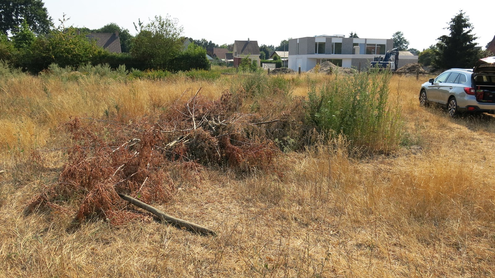

begonnen met de grondwerken, ligt nog een cadeautje onder de grond.
hoe het was

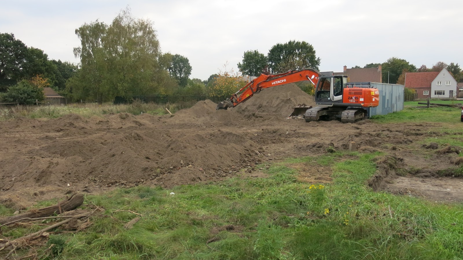

hoe het er voorlopig bijstaat
Afbeeldingslocatie: https://3.bp.blogspot.com/-hkK8rkEygB0/W8zL1dpPHOI/AAAAAAAAVLs/cz0ASrGD_CsflYaK7tcRKRANrB_v0hGewCLcBGAs/s1600/IMG_7962.JPG
en wat eruit komt, het cadeautje
Afbeeldingslocatie: https://2.bp.blogspot.com/-I6ys9isz6mw/W8zLapDQyFI/AAAAAAAAVLk/G3QiULblE9UGfqGmtKhKFh8Ck4-PUlEDgCLcBGAs/s1600/IMG_7960.JPG
de kraan heb ik gekocht, dient nu dus voor de grondwerken en zal gebruikt worden om de HSB recht te trekken. plan is om zoveel mogelijk zelf te doen (om geld te besparen), en om in 3 jaar tijd het huis te bouwen. begin 2019 start ik met het poolhouse vanachter op het perceel te plaatsen, om te oefenen en niet telkens op en neer hoeven te rijden. scheelt een hoop tijd en diesel.
de container die er nu staat (40ft) zal later als zwembad fungeren.
ik kan nog veel meer info delen maar voor een eerste post zal dit wel voldoen.
