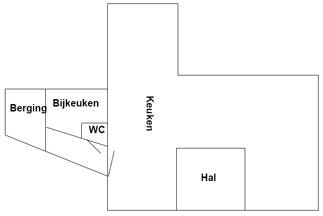

grote_oever schreef op vrijdag 27 juli 2018 @ 14:20:
Moet jij door de keuken naar de WC of door de hal? Heb je toevallig ergens een schets tekening zodat ik het visueel zie?
Wel een snelle schets:
Afbeeldingslocatie: http://uploads.metsander.nl/schets-huis.png
In de hal zit ook de trap en de hoofdingang.

CrashOne schreef op vrijdag 27 juli 2018 @ 16:51:
Mooie schets. Zie wel dat jullie ander design hebben dan ons standaard type huis. Jullie schets kom ik niet uit met de garage bij ons. Neem aan dat je er ook makkelijk achter langs kunt?

grote_oever schreef op vrijdag 27 juli 2018 @ 17:40:
Sorry, wel gezien. Maar de laatste week heb ik te veel tekeningen gezien om allemaal te onthouden. Zit nu terug te kijken en dat is inderdaad wat ik bedoel. Hoe gaan jullie met de fietsen naar binnen?
Ja, in de berging (die is wat groter dan op de schets) heeft zowel aan de voor als achterkant een deur. Zie: CrashOne in "Ervaringen met het bouwen van een huis - Deel 2"
In de praktijk is het erg prettig op deze manier, alleen zoeken mensen de WC vaak in de hal :)

  • BushMule
  • Registratie: September 2015
  • Laatst online: 25-11-2025
grote_oever schreef op zaterdag 28 juli 2018 @ 08:16:
Dat gaat je niet lukken in mijn omgeving. Ons huis komt al makkelijk rond die bedrag. Dat is dan exclusief grond en aankleding etc.
Hier regio twente ook al niet anders meer. 2^1 kap, technisch een beetje leuk omschreven 250000 euro exclusief de grond tuin keuken aankleding enzovoorts..
Overigens gaat de toilet ook hier richting ‘garage’ om de entree hal die tussen woonkamer en woonkeuken zit smaller te krijgen en zo dus meer ruimte in genoemde vertrekken over te houden. Die hal is dus alleen voor ontvangst en trappenhuis. Trappenhuizen moeten al zo groot zijn door de luie trappen die vereist zijn. Je ziet het hier in de nieuwbouw steeds vaker gebeuren hoor. Ga maar eens binnen kijken bij mensen die dat wel en niet hebben gedaan. Het ruimtelijk verschil is behoorlijk. Het ‘kost’ je daarintegen wel weer extra ruimte in je ‘garage’. En zoekende mensen? Zal wel loslopen. Als je tegen ze zegt dat de toilet een deurtje verder zit is er geen probleem toch?
  • CrashOne
CrashOne
oOoOoOoOoOoOoOoOoOo
grote_oever schreef op vrijdag 27 juli 2018 @ 18:36:
Zow, dat de mensen je wc zoeken heeft niks met de plaats te maken. Eerder met de grote van het huis :P mooi huis zeg!
:D
Maar het is natuurlijk ook geen argument, feit is alleen dat mensen de WC altijd in de hal gaan zoeken, waardoor ze in de meterkast staan, dan in de schoenenkast en dan nog een keer bij de kapstok :)
