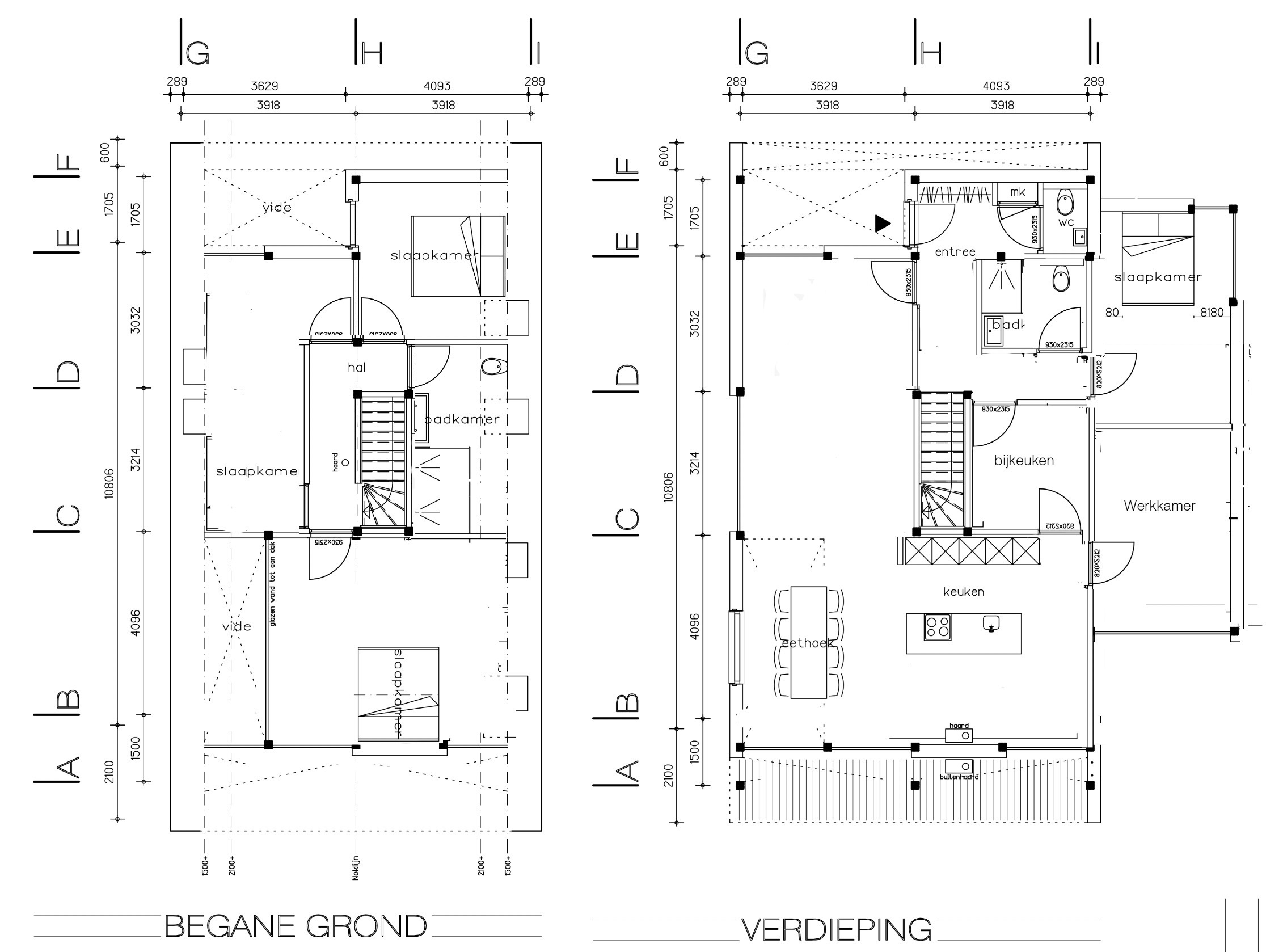

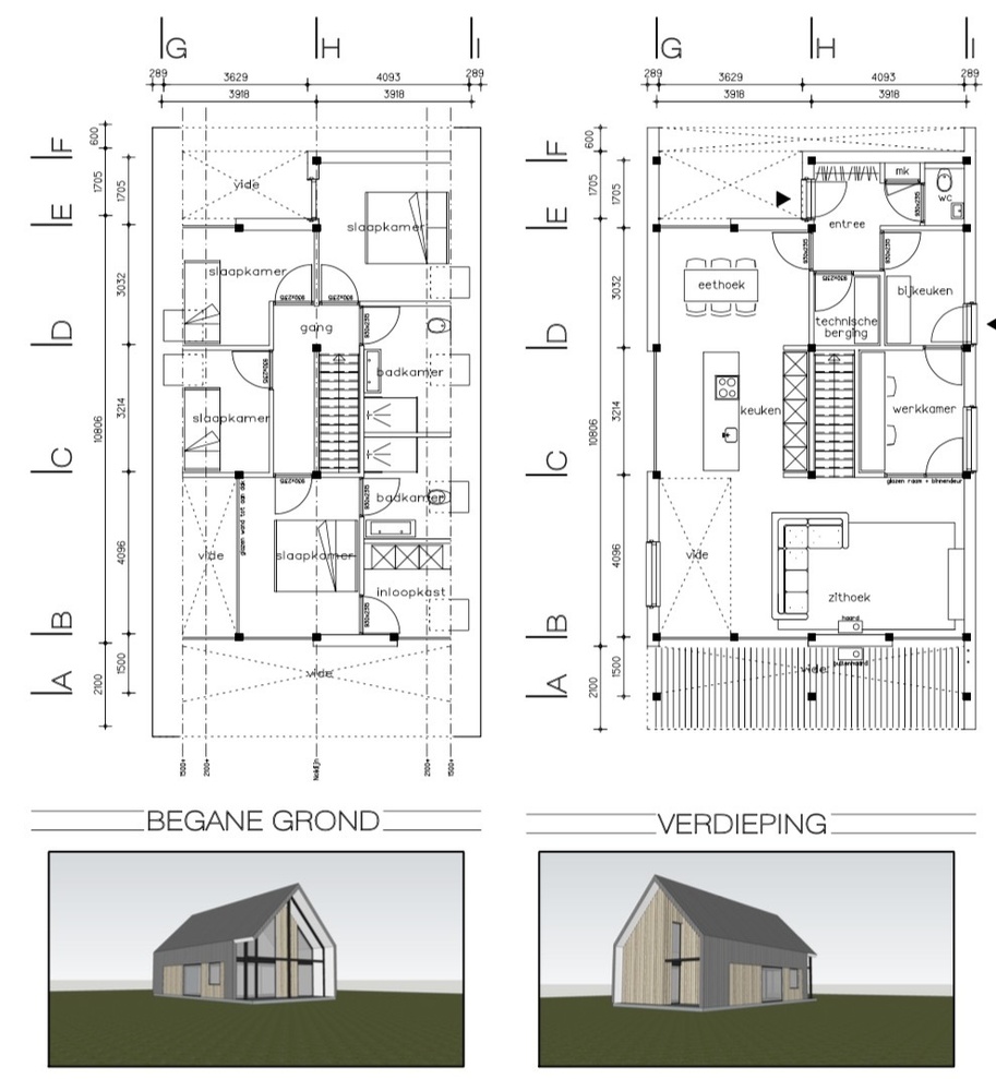

Ik ben mede op basis van de feedback hier even gaan knutselen aan onze plattegrond. Finnhouse heeft zelf op de valreep van de bouwvak nog een aangepast ontwerp opgeleverd maar daar waren ze een beetje doorgeschoten met aanpassingen aan de buitenkant: het huis werd een meter breder, en daardoor werd de dakhelling ook lager om het volume binnen de perken te houden. 35 graden is ideaal voor je zonnepanelen maar verder niet bepaald. Het eerste ontwerp had 45 graden, daar valt goed mee te leven.
Ik heb het dus zelf even over een andere boeg gegooid op basis van V1 met gebruikmaking van een paar van de suggesties van Finnhouse, zodat we vlot door kunnen pakken na de bouwvak.
Afbeeldingslocatie: https://tweakers.net/ext/f/sEpHqgtz31xnrAVA1QaOOk8Q/medium.jpg
Disclaimer: 't is allemaal copy/pasten en schuiven met laagjes in Photoshop dus of dit constructief en qua bouwbesluit allemaal op deze manier kan/mag moet een echte architect zijn oordeel nog over vellen :P
Wat ik heb gedaan:
- Uitbouw op de begane grond en daar de werkkamer en 4e (gasten)slaapkamer ondergebracht. Dit zijn relatief goedkope m3's om te bouwen in vergelijking met het hele volume van het huis opkrikken. Ons bouwvlak is 13 meter breed dus dit kan makkelijk.
- Bijkeuken op de oude plek van de werkkamer en direct toegankelijk vanuit de keuken, die ik naar de achterkant heb verplaatst. Iets groter gemaakt door de vide aan de achterkant te verkleinen.
- 2e badkamer op de begane grond
- Trap omgedraaid. Moet nu wel een knik in ipv een rechte trap maar anders kost de overloop teveel ruimte.
- Twee kleinste slaapkamers boven samengevoegd
- Badkamer en ouderslaapkamer groter gemaakt.
Waar ik nog niet helemaal tevreden over ben:
- Entree voelt niet heel efficiënt aan op deze manier maar ik zie ook niet zo snel hoe ik het anders zou kunnen doen.
- Badkamer op 1e verdieping vind ik eigenlijk nog steeds te krap. Eventueel zou hij nog een metertje de ouderslaapkamer in kunnen lopen maar het blijft een vrij smalle ruimte (ik schat zo'n 2,5m met hoogte 1500mm+).
Een oplossing voor meer - praktische bruikbare - ruimte boven zonder het huis breder te maken zou zijn om de trap niet meer in het midden van het huis te hebben maar te verplaatsen naar de voorkant, waardoor je ipv een overloop/trapgat alleen een gang in het midden hebt die van voor naar achteren loopt. De kamers kunnen dan ofwel in een lijn aan 1 kant liggen, ofwel aan weerszijden. Daar moet de architect maar eventjes op puzzelen.

Daniel schreef op maandag 23 juli 2018 @ 08:12:
Wat ik heb gedaan:
Waar zit je woonkamer eigenlijk?

xminator schreef op maandag 23 juli 2018 @ 09:12:
Da's de linkerkant van de benedenverdieping. Heb alleen geen meubels ingetekend daar. Breedte is niet zo groot als ik zou willen (4 meter houdt niet over) maar goed genoeg voor een tv-hoek en verder zitten we daar in de praktijk toch niet zo vaak. Ons sociaal leven speelt zich vooral af in/rond de keuken.

Daniel schreef op maandag 23 juli 2018 @ 09:21:
Als ik de tekening bekijk dan is het 3,6m en geen 4m. Daarbij moet je ook voldoende loopruimte houden om van de hal naar de keuken te komen en dan is 3,6m best krap. Daarbij wordt je indeling ook nog beinvloed door de deur van de hal, het raam bij de entrée en het raam bij de zijkant. Teken eens een paar meubels in en kijk of je een praktische indeling kan vinden die voldoet. In zo'n huis wil je niet dat de woonkamer "krap" aanvoelt, zeker niet omdat het de doorloop is naar de keuken.
Klopt. 3,6 is trouwens de breedte van de vide aan de voorkant, de woonkamer zal net iets breder zijn omdat de binnenwanden dunner zijn. Maar inderdaad is het wat te nauw op deze manier voor een ruimte die ook een looproute is. Des te meer argument om de trap te verplaatsen. Andere oplossing is klein stukje uitbouwen ter hoogte van de woonkamer, met een halve meter meer wordt het al een stuk beter.

Ik zou denk ik de badkamer BG een directe verbinding geven met de logeerkamer. Ofwel door de deur van de logeerkamer iets naar links te schuiven, of door de badkamerdeur direct naar logeerkamer te doen.
En wat die woonkamer betreft, zou ik zeker een erker doen, misschien ter plaatse je maximale bouwvlak benutten.
