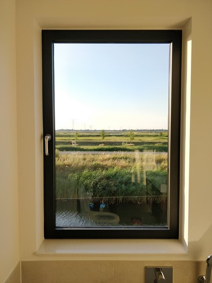

@NDF82 Afbeeldingslocatie: https://tweakers.net/ext/f/t0cTQXSn9ULcUIv436POtGd9/full.jpg
Beetje verkleurd door tegenlicht / telefoon camera...
Maar geeft wel een beeld denk ik

Bedankt, is ook erg mooi. Keuze stress!

Wat is de kleur van de vloer beneden? Het is wel mooi als je vensterbank niet alleen mooi kleurt bij je kozijnen, maar ook bij je vloer.

Sturgeon22 schreef op woensdag 18 juli 2018 @ 09:40:
Basis kleuren zijn wit (ral9010), antraciet (ral 7021) en eiken blank gelakt (mat).
Muren, deuren en plafonds worden wit, kozijnen, buitendeuren en inbouw kasten (zoals keuken wand) worden antraciet en vloer/trap treden worden eiken.
Vensterbanken zullen dus sowieso contrasteren met de vloer.

@NDF82 In dat geval past zowel een donkere als een lichte vensterbank prima en hangt de keuze af van persoonlijke voorkeur. Even kort zoeken op pinterest levert de volgende voorbeelden voor lichte en donkere vensterbanken:
Afbeeldingslocatie: https://farm2.staticflickr.com/1782/42581399865_7805f7c3c7_b.jpg
Afbeeldingslocatie: https://farm1.staticflickr.com/915/43485886471_e929e939c0.jpg
Afbeeldingslocatie: https://farm1.staticflickr.com/925/42581399795_97dd257eb0_z.jpg
Afbeeldingslocatie: https://farm1.staticflickr.com/833/42769484254_0c09e104e4_b.jpg
Ik zou op basis van bovenstaande voorbeelden persoonlijk voor een lichte vensterbank kiezen. In ons eigen huis krijgen we overigens lichte kozijnen en donkere vensterbanken ;) .
