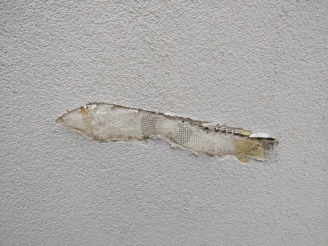

Ik ben met een buurman die stukadoor is ons stuckwerk gaan bekijken.
Het wordt netjes aangbracht, maar dun.
Wat niet goed is:
- dat er nog een schroef in de muur zat, gewoon overheen gestucked.
- lijmranden bij lateien zie je/voel je door de stucklaag heen.
- kunstof doek wat bovenop lateien ligt is niet netjes afgesneden, je ziet het hier en daar als randje door stuckwerk heen.
Vrees dat er wat stukken overnieuw moeten, dikker opgezet of wat dan ook.
Dit accepteer ik zo niet.

Ik kan wel janken...
Tuinman is met z'n shovel tegen mijn muur gereden.
Stuc
Ik hoop dat dit netjes op te lossen is.... :-(
Zat hier uiteraard niet op te wachten...
Edit : die hele gevel moet opnieuw :N

mistaoutlaw schreef op maandag 9 juli 2018 @ 21:16:

  • mistaoutlaw
  • Laatst online: 16-10 12:37
Artbij schreef op dinsdag 10 juli 2018 @ 07:47:
Eerste schade is altijd kut.
Maar is die laag niet sowieso heel dun? Of is dat normaal.
First blood :r
Stucwerk is sowieso heel dun..

@mistaoutlaw, da's flink k*t, de hele gevel opnieuw? Wie draait daarvoor op?

@mistaoutlaw De hovenier heeft hier ook aardig wat schade gemaakt aan het begin van de klus, de 'aantrilmachine' zat vast in het steegje en ze dachten hem wel weer los te kunnen trillen maar dat heeft aardig wat steentjes (berging) en scheve erfafscheiding (hekwerk met hedera) gekost :(. Hij heeft alles netjes vergoed maar echt handig is het niet (volgens mij had hij beter met de hand uitgegraven kunnen worden).
  • mistaoutlaw
Road-runner83 schreef op dinsdag 10 juli 2018 @ 08:54:
de hovenier zit in de meewerkmodus vwb de kosten.
maar het gaat nogal wat kosten, want de hele gevel moet opnieuw gedaan worden volgens de stucadoor... snik.
I was born intelligent - education ruined me

mistaoutlaw schreef op dinsdag 10 juli 2018 @ 14:22:
Normaal gezien is hij hiervoor verzekerd via een bedrijfsaansprakelijkheidsverzekering.

  • mistaoutlaw
Daniel schreef op dinsdag 10 juli 2018 @ 18:23:
Klopt, snik is meer vanwege al het gedoe wat er bij komt kijken.
En dat je al je geld en ziel en zaligheid in de bouw hebt gestopt waardoor het toch pijn doet :-)
