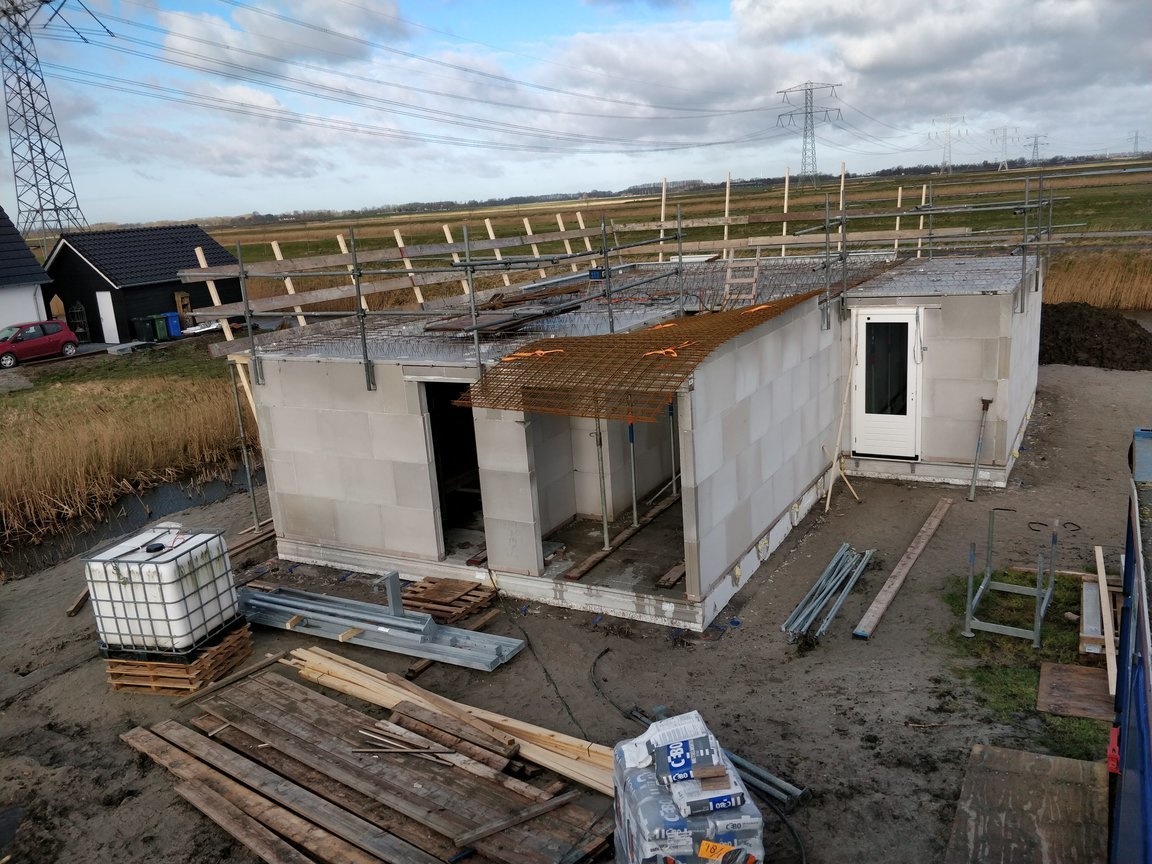

Hier is de rietdekker klaar:
Afbeeldingslocatie: https://tweakers.net/ext/f/MXcDLP6mHLsmIG6lcgiUqPLu/full.jpg
Zal straks eens kijken naar een betere foto.

Hierbij de (nog niet definitieve) timelapse van de bouw van onze woning :)
[Video: https://photos.google.com/share/AF1QipNAkKHwm_Ym-MGhyWoBFRvbCq5prcsZI1aXkAI5XviC-7guoL6jBXHMtLbUISmn2g/photo/AF1QipM8fSBG6XwH9NOvyNrWaR3f4PjGVYf5u5PwsZD4?key=d3UwOVV4dkNKYmE0T2l0QnJ1dnZiRVkxNHQyU0Z3]
Met foto van de achterkant van de woning hoe het er nu bij staat:
Afbeeldingslocatie: https://lh3.googleusercontent.com/ycnW9Bc8tIQrrBN5UHrzNUsKQQLPWwju78nk6rOimiE7a32NXXSbFrZUncOk_uwQZVLcKVuHnZz3w-Xvcdq6UdZ6wl7MyYzEkemsLqeN5i9HX_zGhRrF7C50E2svuxxQiQ1htZZHqSmz6XtumlIoTIwTnzENfs0ntRv6cZ-0YApkXutqo3EWoxkMwuWDwCUQrs0i1X6XrKpXlxGxU-WkS122hw4xAI4mT6rtBHg5JO9aDvPeFEm9UcgGceI5e6N3c3Y-B7aVe7Ay3-k9WIISqUFCj78MLRSI4_AHASlHX5zDhsZGLA9cFS9aGkYejFkJUvdfBtgLOb4FUF2_SCXb2nsfsCHO_goWwtg2uFXZqymJtAaGCwhrnWX6YSO0Uk_54JeWn6YvxAhJpYOJM5W29pwVhbmRBPO3xtGv0MejAnRbLVcvQCYOXtrUmSqOTU62zqZM_h5HTLjLZkK7EOENv1Qi29RYSl1Y4WBlZP_Jus9ykTR5yuwT9BsTMGUDeSDxSJW5Vrxy6bN2EkykXmc09prY2mBSmW0xj2uCJSrFP4ohi8sI3b9Uq2LyacsEThMxGVOsZ7KER7aX38JNKBTgtoANf4PykdZQvdwqhMU9=w1266-h949-no
PS. vanuit google photo's kan ik de video volgens mij niet direct showen hier, mocht dat wel lukken, laat maar ff weten hoe dat moet ;-)

Morgen wapening aanbrengen, maandag storten :)
Beton blokjes

NDF82 schreef op donderdag 8 februari 2018 @ 12:57:
Als het een beetje mee zit gaan ze ook direct storten, dat willen ze meestal voor het weekend gedaan hebben.
Dat zou helemaal top zijn :)
Dan kunnen ze volgende week beginnen met de porotherm snelbouw blokken. Iedereen nog bedankt trouwens voor de tips mbt verankering. Heb nu veel holle gips wanden en die vind ik niet zo fijn.

Hier ook een update, ze konden weer lijmen en hebben de bg binnenmuren afgemaakt.
De drone buurman heeft weer opnames gemaakt, dus deze keer een foto vanuit de lucht,
Luchtfoto bg binnenmuren
Gaat om rechtse huis in aanbouw. De buren zouden eind van de maand hun huis opgeleverd moeten krijgen.
Edit: je kunt wel een beetje zien dat de garage geioleerd wordt, en ook de muur tussen garage en huis is een geisoleerde spouwmuur. Ik denk deels omdat hij de breedplaatvloer moet dragen (loopt door boven garage) en ook omdat ik aangegeven had de ruimte voor de wp geisoleerd wilde hebben voor geluid.
Die laatste opmerking sloeg op de deur wat mij betreft, maar goed, het is de noord/oost kant, is het huis daar redelijk tegen koude winterwind bestand.
Edit: de drone buurman heeft ook nog een overzicht foto van groot gedeelte van de straat gemaakt.
Luchtfoto ostraat
Kun je zien dat er best wel verschillende stijlen huizen staan, en er geen welstand meer is.
