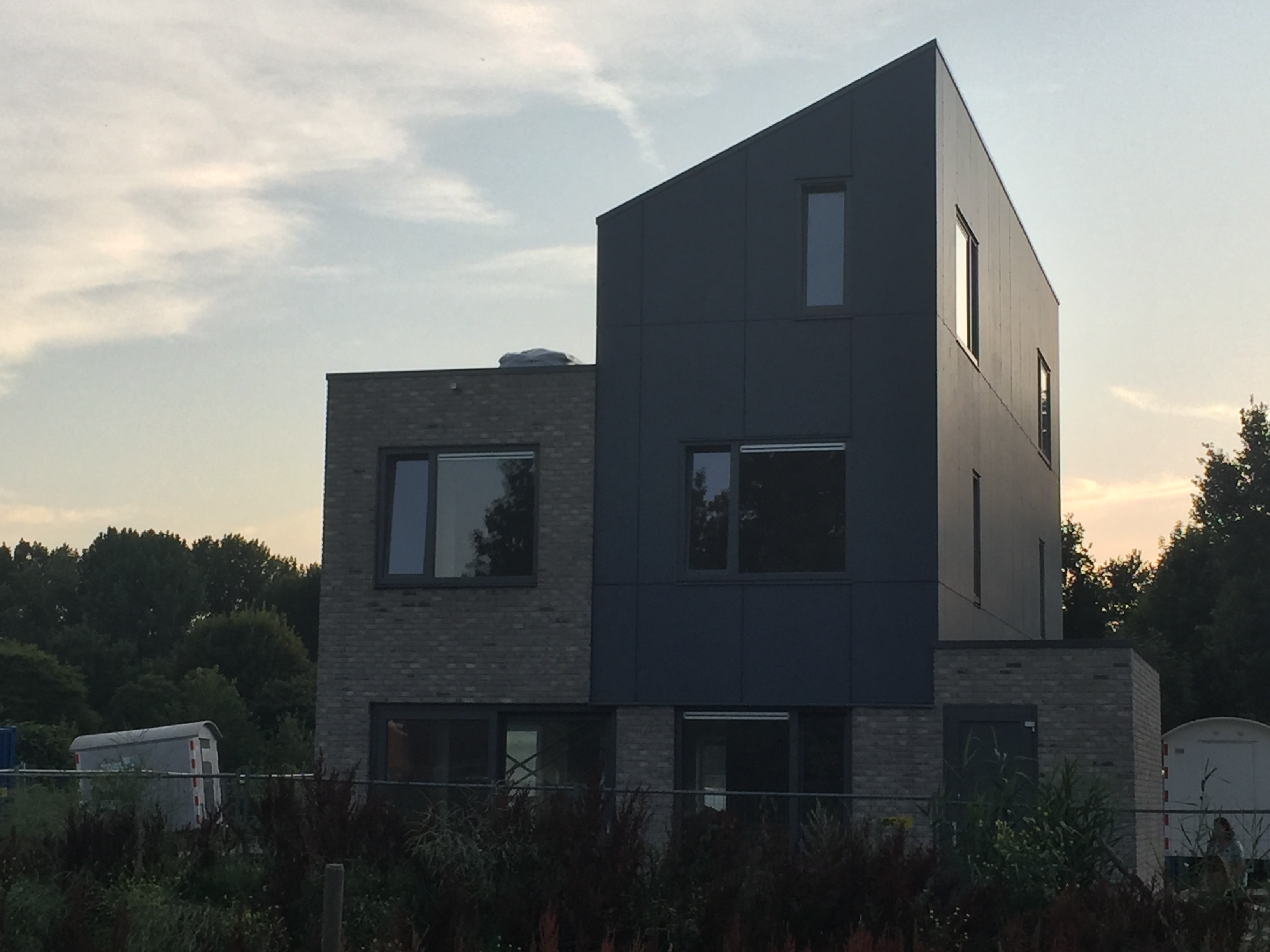

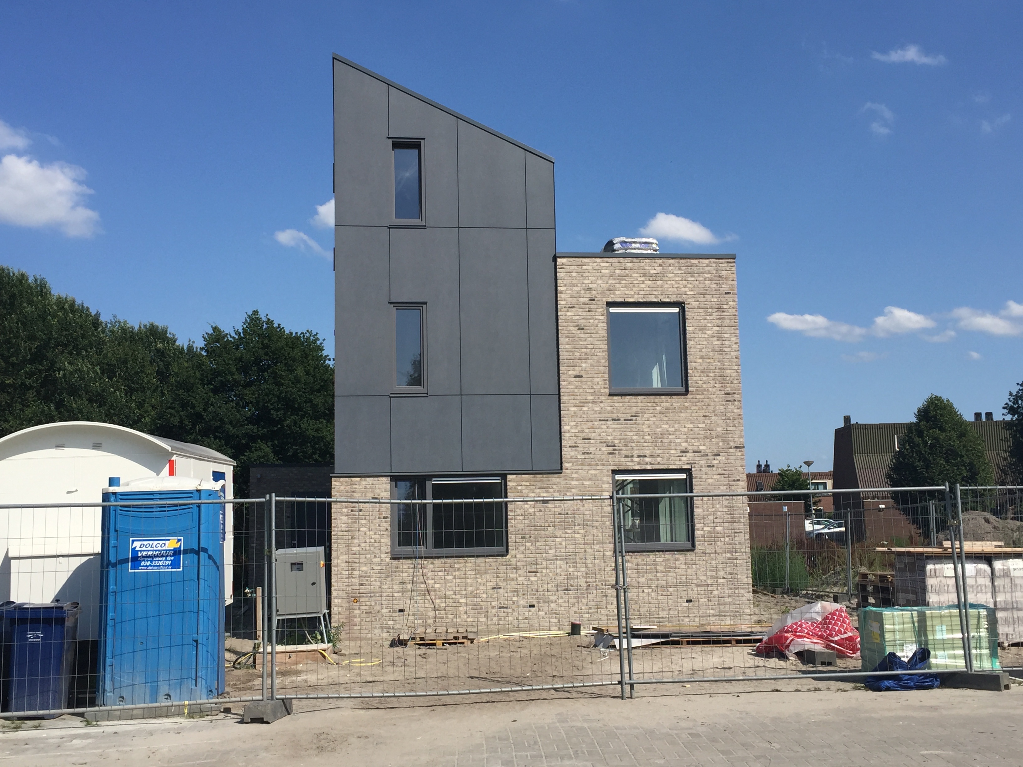

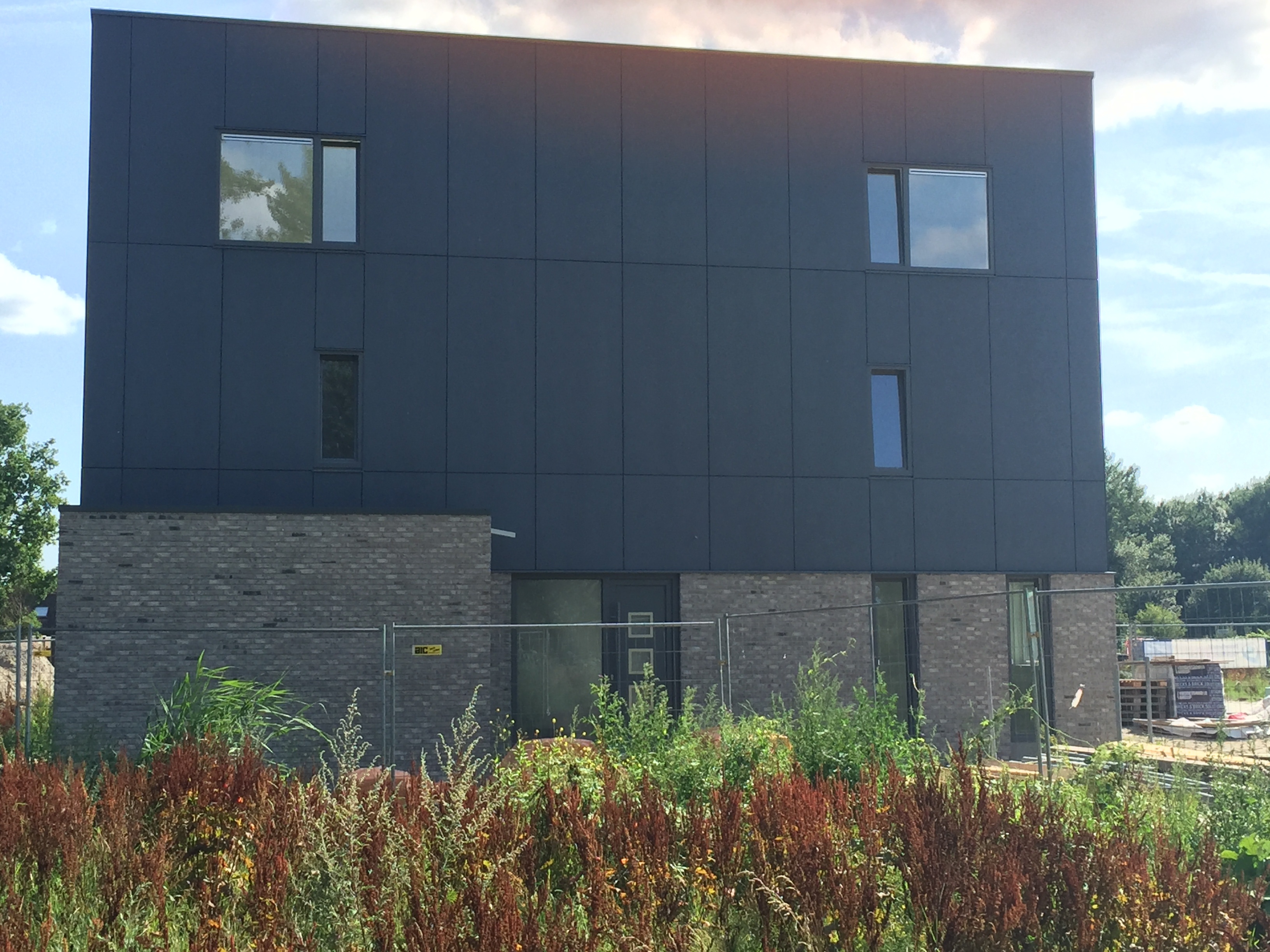

Even een update van mijn projectje: Gisteren zijn de steigers weggehaald:
Afbeeldingslocatie: https://tweakers.net/ext/f/T8ZKbrVcL0zY0ubBGGgkzt9r/full.jpg
Afbeeldingslocatie: https://tweakers.net/ext/f/sHxEavKKPqYvO4PruvL4h4ik/full.jpg
Afbeeldingslocatie: https://tweakers.net/ext/f/k4P67CNrGLldME4M4694yHIO/full.jpg
Afbeeldingslocatie: https://tweakers.net/ext/f/hhjo0nGd1Y2P5QZBUT1spgoq/full.jpg
Waar sta ik nu: Helaas gaat oplevering over de bouwvak heen :(
1. Buiten zo goed als klaar (alleen screens nog)
2. Binnen bezig met stuukwerk en betegelen. Wacht nog op de trap. Wel een risicotje genomen met
betegelen. Cementdekvloer zit er 4 weken in, geen opstook protocol voor het betegelen.
3. Elektra wordt volgende week aangesloten.
4. Vorige week WP in Zweden besteld en buffervat + Friwa in Duitsland. Na vele rondes met installateur
aannemer er niet uitgekomen. Een te groot prijsverschil, waardoor zelf importeren gewoon loont, risico's
meegewogen. Nog wel een kraan regelen om WP op dak 2e verdieping te krijgen.
5. Nog te regelen:
- Vloeren 1e en 2e verdieping
- Behangen kamers 1e en 2e verdieping
- Afhangen deuren (dit is wel lastig onderwerp met verdekte scharnieren).
Wordt vervolgd.

Mooi werk @LittleTycoon !
Zijn dat vezelcementpanelen van Eternit?

LittleTycoon schreef op zaterdag 22 juli 2017 @ 10:45:

Mijn god is dat 1 huis?! :7
Wat een kast zeg, heel mooi! Mag ik vragen hoeveel m2/m3

Rob Z schreef op zaterdag 22 juli 2017 @ 18:33:
Van cembrit, patina. Was eerst eternit, maar mijn kleur (tectiva) was niet meer leverbaar, dus moest ik over naar cembrit om een beetje in de buurt te blijven van de originele kleur (match stenen en kozijnen)
[ Voor 4% gewijzigd door LittleTycoon op 22-07-2017 21:21 ]
