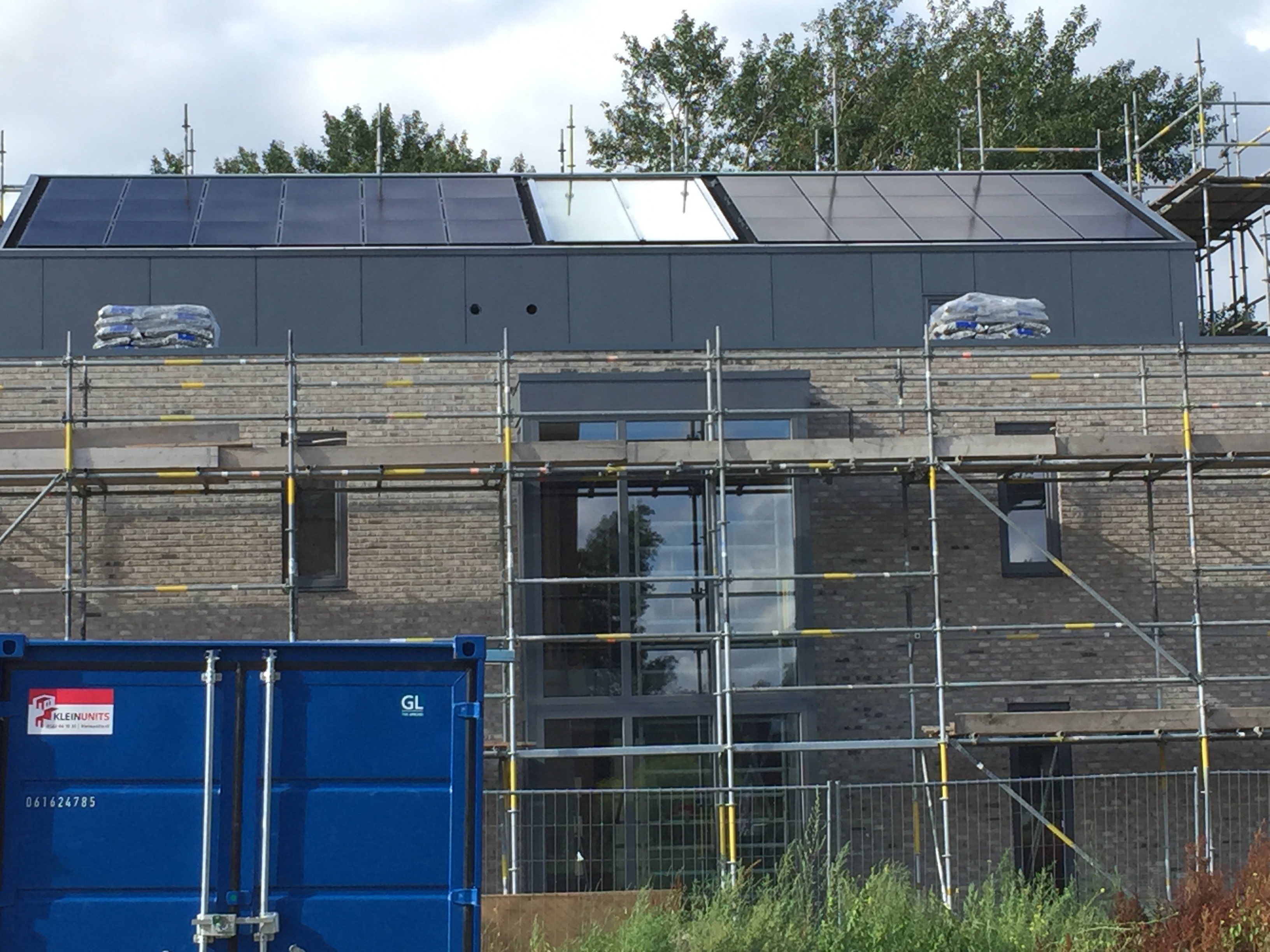

  • Road-runner83
  • Laatst online: 20:51
Na dit topic doorgenomen te hebben (helaas wel 1-2jr te laat) dacht ik laat ik onze zelf gebouwde 2-kapper ook maar eens posten :).
Dit project kwam zo'n 3jr geleden voorbij toen we aan het kijken waren naar een nieuwe stap qua huis (we hebben ook naar bestaande huizen gekeken). M'n broer was toen ook aan het rondijken om te bouwen (weliswaar in Limburg en ik in het westen des lands dus nogal grote prijsverschillen qua grond en nogal is een understatement ;)) maar daardoor ook meer gaan verdiepen in het zelf bouwen :).
Zoals bij iedereen zaten er bij ons ook eisen/wensen aan de te bouwen woning:
- Goothoogte max 4,5m
- Nokhoogte max 11m
- Eerste 6m mag niet bebouwd worden
- Max 35% bebouwen (excl. bijgebouwen)
- Hoofdgebouw tot max 3m van de erfafscheiding
Met bovenstaande eisen ben ik in Floorplanner bezig geweest (ik heb de begane grond getekend en m'n broer de 1e verdieping). Vervolgens zijn we via de gemeente gekoppeld aan onze buren (eerst gekeken of het klikte :)) en daarna naar een aantal aannemers geweest met de floorplanner, kavelpaspoort en voorbeeld 2-kapper.
Nu eerst even tijd voor wat plaatjes, de Floorplanners:
Begane grond:
Afbeeldingslocatie: https://farm5.staticflickr.com/4307/35988873326_6f562182d3_o.jpg
1e verdieping:
Afbeeldingslocatie: https://farm5.staticflickr.com/4328/35988868476_d0b255d6fb_o.jpg
Voorbeeld 2kapper:
Afbeeldingslocatie: https://farm5.staticflickr.com/4311/35989544496_44cd99141a_o.jpg
Uiteindelijk hebben we gekozen (na schetsen/offertes te vergelijken) voor Allurebouw die de volgende tekeningen heeft gemaakt:
Schets:
Afbeeldingslocatie: https://farm5.staticflickr.com/4324/35215376813_9946c5e6fa_z.jpg
Begane grond:
Afbeeldingslocatie: https://farm5.staticflickr.com/4291/35186256974_3affcda5ba.jpg
1e verdieping:
Afbeeldingslocatie: https://farm5.staticflickr.com/4327/35984164116_1b653aa777.jpg
Zolder:
Afbeeldingslocatie: https://farm5.staticflickr.com/4291/36025846615_a821bd57c1.jpg
Veel zeggen je bouwt maar 1x een huis (omdat je er daarna klaar mee bent) maar wij hebben het traject als erg leuk ervaren :). Tuurlijk heb je hier en daar wel een minpuntje maar zolang het maar een puntje is en geen punt ;). En het is gewoon super dat je je eigen indeling kan bepalen, zo wilde we graag een speelkamer beneden (hebben ze een eigen plekje en blijft de woonkamer ook een woonkamer :)) en 4 slaapkamers op de 1e verdieping (momenteel 2 kids van 4 en 2 en wellicht nog een 3e) omdat we de zolder als speelzolder willen gebruiken (bios, tafeltennis, kantoor) :).
Nog even wat SPECS van het huis:
- Kavel is 321m2
- 2kapper van 11,2 bij 8m + garage van ong. 6 bij 3m (wordt gebruikt als berging)
- Woonoppervlakte is circa 210m2
- Inhoud is circa 750m3
- Boven voorzien van elektrische rolluiken
- Voorkant voorzien van elektrische screens
- Gashaard (loopt via de badkamer, zolder naar buiten)
Bouwkosten van het huis (even zonder de luxe zaken zoals rolluiken, screens en gashaard) kwamen uit op 347 euro per m3.Dit is ook excl. badkamer, keuken en afwerking. Bouw is begonnen in Nov 2015 en in Mei 2016 kregen we de sleutel.
En zo ziet het er nu uit (straks even wat foto's gemaakt :)):
Afbeeldingslocatie: https://farm5.staticflickr.com/4319/35896662031_64626cd520_z.jpg
Afbeeldingslocatie: https://farm5.staticflickr.com/4301/35641009330_7760595fa9_z.jpg

Heeft iemand hier ervaring met zonnepanelen in je dak (dus ipv dakpannen)?
Is dit duurder dan het over de dakpannen heen te leggen?
FCG
  • Señor Sjon
  • Laatst online: 03-11 22:16
We hebben hier een heel subforum voor: Duurzame Energie & Domotica
  • LittleTycoon
  • Laatst online: 25-10 14:36
jeka schreef op donderdag 20 juli 2017 @ 12:31:
Afbeeldingslocatie: https://tweakers.net/ext/f/1gAHTZRmpvOcxAQ0Tz3a5iIq/full.jpg
Gewoon op dak, maar nauwelijks van indak te onderscheiden. Scheelt je gewoon je dakpannen. Echter indak systemen zijn duurder dan dakpannen+zonnepanelen erop. Maar indak hoeft helemaal niet om een vergelijkbaar effect te hebben.
