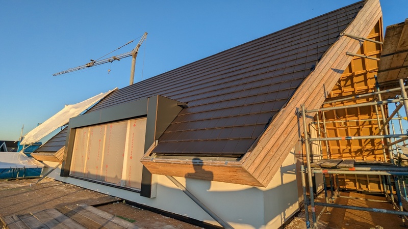

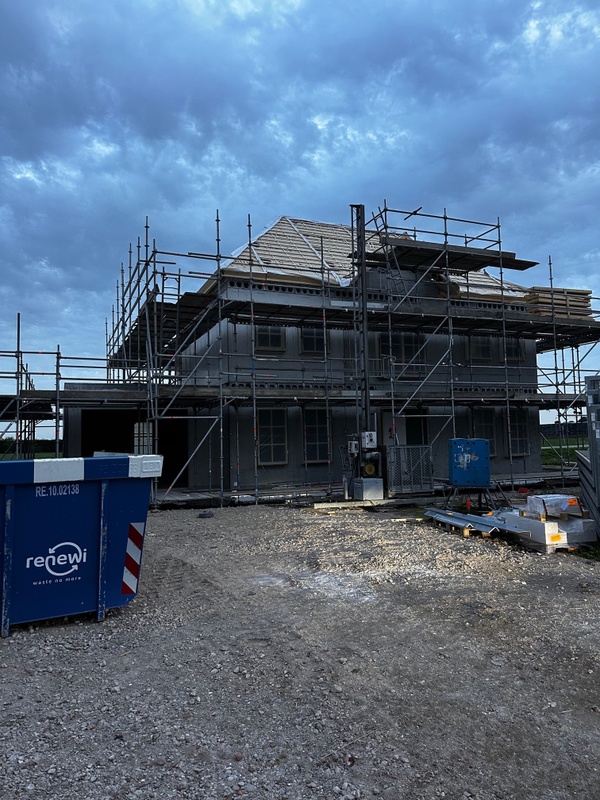

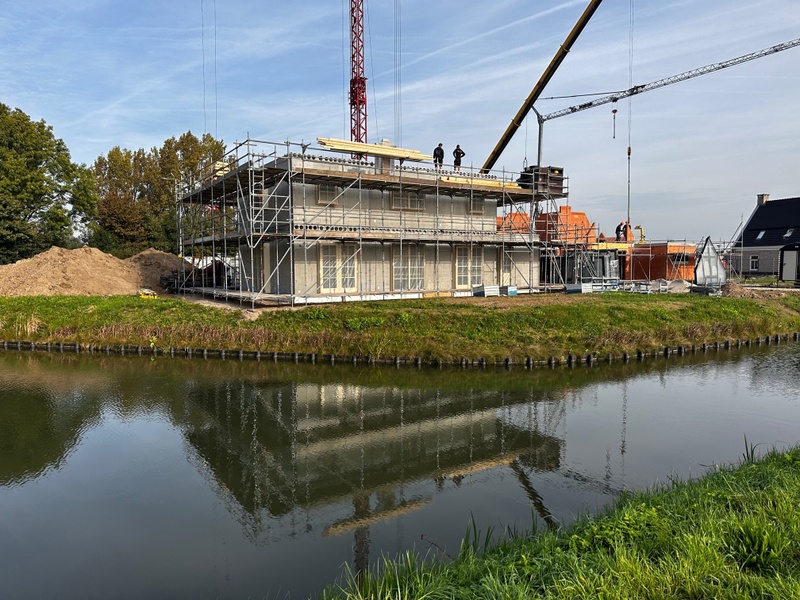

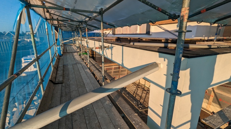

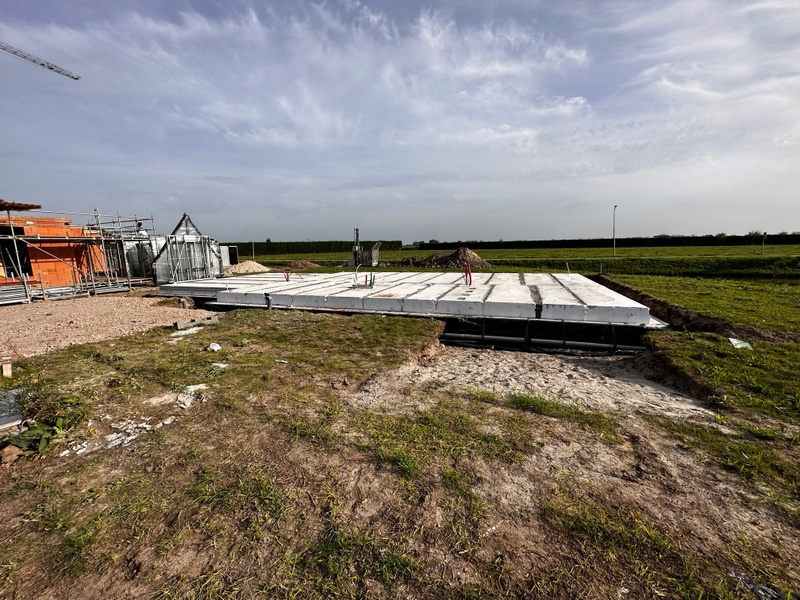

Omdat ik het zelf ook altijd leuk vindt de visuele updates van de vorderingen van anderen te zien, bij deze ook maar weer eens een update. Nu de stukadoors aan de slag gaan is het huis 'ingepakt', maar toch beginnen ook de ontwerp lijnen van het huis herkenbaar te worden :-)

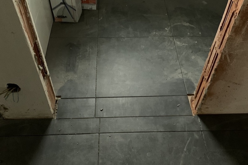

Tijdens het voegen van de vloeren merkte we bijvoorbeeld op dat er een veel lichtere kleur voegsel werd gebruikt. Volgens de tegelzetter, was deze kleur afgesproken, volgens de projectbegeleider zou dat na het drogen wel donkerder worden. Volgens de eigenaar van tegelbedrijf (meneer X) is de verkeerde kleur gebruikt, maar zit er er nu in en moeten we het ermee doen. 8)7 en vond hij ons een stelletje aanstellers (zwart op wit).
We hebben dit echter laten escaleren en de zaak ligt nu bij de rechter. (want ik weiger te betalen voor iets wat duidelijk niet volgens afspraak is uitgevoerd) Zijn advocaat gaf in zijn pleidooi aan dat er bij de bouwmarkt voegenverf te koop is in alle kleuren van de regenboog. De rechter tijdens de zitting: "Ik ken u als een zeer ervaren en kundige advocaat en deze opmerking had ik niet van u verwacht." Gezien de schriftelijke verklaring met de bijpassende zeer ongepaste opmerking van meneer X kan ik alleen maar besluiten de familie Gumtree gelijk te geven.
Alleen nu wil meneer X dat er een externe partij de problemen gaat bekijken. Die partij heeft pas volgend jaar tijd.
Hier onder nog een paar mooie oplossingen van meneer de tegelzetter waar we uren over gediscussieerd hebben.
Afbeeldingslocatie: https://tweakers.net/i/Ywe-7oiua0ZRsGocvgAeAbnqZd4=/800x/filters:strip_icc():strip_exif()/f/image/ILVMuttzc9PByQoU2zjiy12Z.jpg?f=fotoalbum_large
Afbeeldingslocatie: https://tweakers.net/i/yK44iisUJAqdS7Hr5pvVoG2tl7U=/800x/filters:strip_icc():strip_exif()/f/image/fSico3ABNVTyQeMKG80BDjD8.jpg?f=fotoalbum_large
  • Conrado
  • Laatst online: 22:02
Conrado
gumtree schreef op zaterdag 7 oktober 2023 @ 15:14:
Nou zeg, dat je dáár over valt :)
Verder wel typisch bouw; prutswerk of fouten proberen recht te parten. Jammer dat het via de rechter moet, gelijk krijgen is mooi maar het kost véél tijd, en dan is nog maar afwachten hoe 't opgelost wordt.
Wat een een prutswerk, ziet er inderdaad niet uit. Snap niet hoe je dit zo kan tegelen en dan denkt dat het goed is. Die overgangen zien er echt heel erg lelijk uit.
[ Voor 3% gewijzigd door codeneos op 07-10-2023 23:13 ]
http://www.tweakers.net/gallery/119170/sys
  • Prutsertje13
  • Laatst online: 28-11 17:49
Zo dat is echt prutswerk, de gemiddelde stagaire zou het waarschijnlijk nog netter doen. Lijkt er op alsof de "tegelzetter" er weinig zin in had en voor hem zo snel en makkelijk mogelijk erin heeft geplakt. Zou hier absoluut niet mee akkoord gaan.
  • Matadores
  • Laatst online: 28-11 11:19
Je zit ons te trollen is het niet?
Dit tegelwerk kan niet professioneel gelegd zijn; een schande!

Wij hadden tijdens de bouw een externe onafhankelijke opzichter. Die kwam niet geheel toevallig op de bouw om een controle rondje te maken. Hij zei ook ik heb veel meegemaakt op de bouw, maar dit slaat echt alles.
We hebben dit samen gedocumenteerd, we hebben de eigenaar van het tegelbedrijf geïnformeerd over dit prutswerk. Dan krijg je natuurlijk het standaard smoezenboek.
- de tegellijm is al droog, jammer dan
- de tegelzetter zal ik aanspreken op zijn werk
- Ja het kan niet anders want dit en zus en zo
- ik heb niet genoeg van deze tegels meer
- Het is maar een kelder (bij wat beschadigde tegels)
Dit met het prutswerk is uiteindelijk opgelost. Maar de toon was wel gezet en de rest van de werkzaamheden en afspraken waren zeer moeizaam. (wat je in de eindfase van je bouw niet wilt hebben.)
