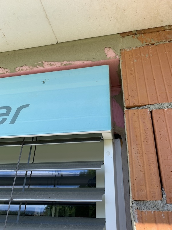

Conrado schreef op woensdag 23 augustus 2023 @ 21:41:
Alles heeft z'n voor- en nadelen, in zo'n 'plastic' gevel kun je bijvoorbeeld buitenjaloezieën wegwerken :)
Dat is ons in de 50 cm zonder plastic ook goed gelukt ;-)Afbeeldingslocatie: https://tweakers.net/i/0WhsFR_CRx5bJuKq46SuegFH3VM=/x800/filters:strip_icc():strip_exif()/f/image/LRrXbgqHM3v7fE9E2jACiquZ.jpg?f=fotoalbum_large
Daar zit inderdaad wat "plastic" boven, dat is onze dakoverbouw en dat zou een potentiële koudebrug kunnen zijn.
[ Voor 7% gewijzigd door gumtree op 23-08-2023 22:01 ]

gumtree schreef op woensdag 23 augustus 2023 @ 21:59:
Ge-wel-dig :)

Mijn bouw staat nu al een paar maandjes rechtop en de woning begint zich wat te zetten. In het stucwerk zijn kleine scheurtjes ontstaan precies op de naden van de dilataties in de kalkzandsteen ter plaatse van raamsparingen.
De aannemer gaf aan dat zij deze scheurtjes normaal een beetje openkrassen en dichtkitten. Ik heb dat geprobeerd, alleen de kit blijft maar terugvallen t.o.v. het stucwerk, dus je ziet alsnog de naad zitten.
Heeft iemand goede ervaringen met alternatieve oplossingen?
Ik twijfel om het met uniflott dicht te smeren aangezien je dit bij filleren ook zonder gaasband kunt gebruiken, maar twijfel omdat dat een hard product is, terwijl de dilataties altijd zullen blijven werken..
  • walletje-w
  • Laatst online: 28-11 10:04
En knauf Renoband al geprobeerd? Dat zou iets flexibel moeten blijven. Maar word nog steeds wel wat brood naar mijn idee. Ik denk toch dat een goede kit het beste werkt.
  • Krijnemans
  • Laatst online: 27-11 13:04
walletje-w schreef op zondag 24 september 2023 @ 21:07:
Kit zal voor mijn gevoel het beste permanent werken voor de scheuroverbrugging, maar zo een terugvallende naad is niet echt fraai... Renoband heb ik in het verleden wel eens gebruikt, maar dat was na jaren nog altijd een soort kauwgom. Niet echt een groot fan van dus. Wellicht een paar laagjes kit over elkaar proberen dan maar... Kijken of dat lukt. Weet het anders ook even niet zo goed
