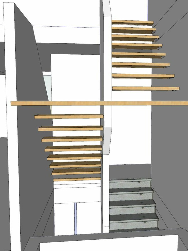

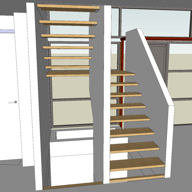

Wij willen een trap waarbij de tredes tussen muren 'zweven'.
Het principe is vrij eenvoudig: hoekijzers aan de muur die in het stukwerk verdwijnen. Daarna de tredes monteren (met een kleine speling) en de randen afkitten. De boutkoppen vallen een gefreesde sleuven aan de zijkant van de tredes..Hoekijzer van 5mm en bouten M8 zijn voldoende sterk.
Afbeeldingslocatie: https://tweakers.net/i/wUyRKUfi9c2xO064YvtIeJazMbE=/800x/filters:strip_exif()/f/image/hfUGjlqFJXZMlhyEFRptba29.png?f=fotoalbum_large
Echter, wij bouwen met (holle) snelbouwsteen en pluggen - icm met dynamische belasting - in een enkelstensmuurtje zie ik niet zitten.
Wie heeft hier ervaringen mee.....?
Mijn huis is slimmer dan ik...

Conrado schreef op zaterdag 12 augustus 2023 @ 23:04:
Je zou een stalen draagconstructie kunnen inpakken in gipsplaten, waardoor je het zelfde uiterlijk bereikt?
It's time to play the music, it's time to light the lights
  • Deleon78
  • Laatst online: 21:46
big bang schreef op zaterdag 12 augustus 2023 @ 23:15:
Wij werkten voor de ophanging van speakers aan een dun wandje met een plaat aan de achterkant van de muur waaraan je het gewicht bevestigt.
Was geen holle wand maar wilde bovenstaande aanpak min of meer bevestigen.
Echt zware belastingen op de holle stenen (Porotherm?) kun je vergeten . Waarom schuif je in de muren geen staalwand trap? Hou namelijk ook rekening met de brandveiligheid de trap.
https://www.treppenshop24...ppe-Rexal-XR-Buche-gerade
  • Loft
  • Laatst online: 20:19
gumtree schreef op zondag 13 augustus 2023 @ 09:08:
Goede technische oplossing, maar dat zou ik een houten variant kiezen. Dat staat mooie met de trap.
Waarom kun je geen enkelsteens muur metselen? Dat zou het moeten kunnen houden toch?
Die afstucen en je hebt een "onzichtbare" ophanging (met boute, of stalen profiel, of wat je ook kiest in de muur.)
If I agreed with you, we'd both be wrong.
Nou, ik had graag met Poriso gebouwd, maar dat mocht niet van de constructeur vanwege de druksterkte....
  • Morpheusk
  • Laatst online: 22:10
Conrado schreef op zondag 13 augustus 2023 @ 22:20:
Hier idem. Maar echt begrijpen doe ik het niet. Van Poriso bouwen ze ook hele huizen. De constructeur dacht waarschijnlijk dat hij een flat neer moest zetten.

Morpheusk schreef op zondag 13 augustus 2023 @ 22:24:
Wij hebben veel glas aan de achterzijde en veel open ruimte. De verdieping en het dak moet ergens op rusten.
Toch zijn constructies veel zwaarder geworden. 20 jaar geleden hadden mijn keldermuren nog 20cm maas wapeningsnetten nu 10. In het dek zit ook veel meer staal verwerkt. Incl. 2x een HEM300 van ruim 200 kg de meter.
  • D-e-n
  • Laatst online: 19:16
Ook niet met bijvoorbeeld een dikkere wand? Wij zien het verzoek bij woonhuizen wel vaker langskomen en dat gaat meestal wel alleen hebben we dan wel eisen voor wat betreft dikte en sterkte (porotherm pm25). En soms een extra kolom.
Alleen bij bevestigingen zoals bij die trap gaat het dan vaak niet goed. Verankeringen kunnen dan te weinig hebben. Dan moet je echt strips gaan inmetselen.
[ Voor 16% gewijzigd door D-e-n op 14-08-2023 00:13 ]

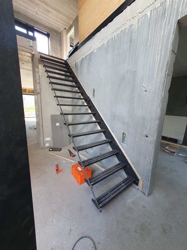

Dit lijkt me typisch een oplossing waar je voor een CLT wand kiest. In één van de eerdere ontwerpen van onze woning haddden wij dit ook opgenomen, maar vanwege een nadere ontwerp van het trappenhuis is dit niet doorgegaan.
Met CLT kun je sparingen in de wanden frezen waar je dan je tredes in legt. Slecht plaatje, maar dit idee: https://www.buildingsocia...-staircase-lluc-miralles/
Werken met een weggewerkte stalen constructie komt veel vaker voor, zelfs met tredes die maar aan één kant gemonteerd zijn.
Was advocaat maar vindt het juridische nog steeds leuk. Doet tegenwoordig iets in de metaal.
  • Figaro9
  • Registratie: Oktober 2019
  • Laatst online: 26-07 10:06
Hierbij een paar voorbeelden van onze trap, deze is gemaakt met een stalen frame zoals hierboven al genoemd. Hier gaat het wel om een betonnen draagmuur van 20cm dik waar een uitsparing ingemaakt is.
Afbeeldingslocatie: https://tweakers.net/i/R79jHreAgQygsWlLKt-MizvNAjk=/x800/filters:strip_icc():strip_exif()/f/image/OmrEge83PAI2AVqEmsHGfaLC.jpg?f=fotoalbum_large
Vervolgens het stalen frame bekleed met gipsplaten:
Afbeeldingslocatie: https://tweakers.net/i/zuWtf_H4xumIEVnCXG_Hzc0zbHo=/x800/filters:strip_icc():strip_exif()/f/image/IpJvXi98HMJawlwP7bmw71bZ.jpg?f=fotoalbum_large
En alles laten stucen, eindresultaat:
Afbeeldingslocatie: https://tweakers.net/i/RgXcZoOJuIQeT4pg9TQcl7pdLxY=/x800/filters:strip_icc():strip_exif()/f/image/imJMLVtm1Ks633qWRnPIehTQ.jpg?f=fotoalbum_large
Ik zou dit ook bij een trappenleverancier neerleggen, zij hebben hier wellicht een goede oplossing voor.

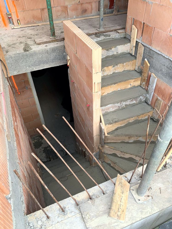

Heb je een afbeelding van de andere kant? Dan laat ik dit even aan mijn constructeur zien.
  • Conrado
  • Laatst online: 22:02
Conrado
karelkale schreef op dinsdag 15 augustus 2023 @ 19:51:
Hé top, dat zou prachtig zijn!
Afbeeldingslocatie: https://tweakers.net/i/68qd18ap5_Cwnyy84BKIuf0UIng=/x800/filters:strip_icc():strip_exif()/f/image/0YWCK2WJBUUt3qB0wvvoKVSL.jpg?f=fotoalbum_large
Deze foto van het storten van de trap eronder laat aardig de muren en snelbouwsteen zien:
Afbeeldingslocatie: https://i.postimg.cc/XY2LYCTR/KVL47.jpg
  • gumtree
  • Laatst online: 09:27
Conrado schreef op dinsdag 15 augustus 2023 @ 22:08:
Ik heb zo'n gestorte trap in huis (2 zelfs) en deze mochten niet tussen twee muren van porotherm stenen gestort worden. één van de zijden moest van beton zijn. Dat heeft te maken met brandveiligheidseisen. (kleine kanttekening ik heb niet in Nederland gebouwd.)
  • whipcheck
  • Laatst online: 20:37
Lees al een tijd mee maar lijkt redelijk op de trap die mijn schoonouders hebbenAfbeeldingslocatie: https://tweakers.net/i/8mdIdv_CoMlop0pIGDStuten3rg=/800x/filters:strip_icc():strip_exif()/f/image/l28ABtzw3crph9a4QEQAsiPz.jpg?f=fotoalbum_large
  • Conrado
Conrado
whipcheck schreef op vrijdag 18 augustus 2023 @ 20:50:
Ge-wel-dig !
Echter, niet zoals mijn trap gaat worden. Mijn tredes komen tussen muren.
