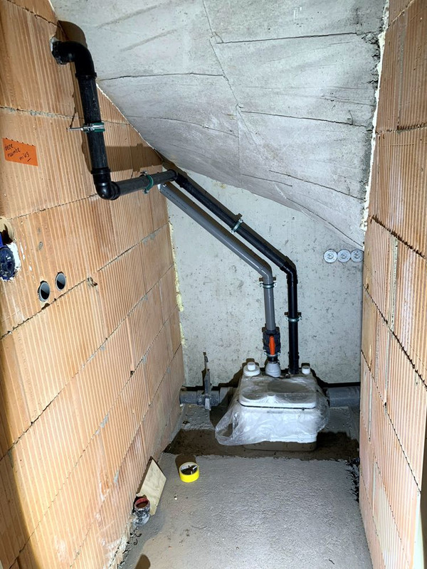

Even een detail vraagje: onze woning heeft een 1e verdieping waarbij het schuine deel op ca. 1.50 begint. Vraag me nu af wat je hier typisch als afwerking gebruikt en wat de eventuele voor- en nadelen zijn (afgezien van persoonlijke voorkeuren). Het schuine deel en het platte deel van het plafond (onderzijde zolder) is met gips afgewerkt. Het plafond wordt met spack (met fijne korrel) afgewerkt, de wanden worden gestuct en van renovlies voorzien. Voor mijn idee behoort het schuine deel bij het plafond, dus ook spack, mijn eega geeft de voorkeur aan renovlies.

Batilan schreef op donderdag 12 oktober 2023 @ 22:48:
Als het om spack gaat zoals in de meeste projectbouw op plafonds wordt aangebracht: spack is al niet zo fijn spul, maar op een plafond waar je het bijna nooit aanraakt gaat het wel. Op plaatsen waar je het aan kunt raken zou ik het zeker afraden. Je haalt je handen er aan open, als je het aanraakt vallen er kleine korreltjes af. Mijn advies zou zijn om stuc met of zonder renovlies te doen.

Wij hebben 7 binnenunits op 2 buitenunits, in de woonkamer is de binnenunit netjes weggewerkt in de muur met een stuc rooster er voor. Daar zie je niks van terug.
Verder hebben we ook voor een aantal van de slaapkamers de binnenunits weggewerkt in een verlaagd plafond met een stuc rooster er voor.
De frameloze stuc roosters zie je niets van alleen de lamellen van het rooster zijn zichtbaar. Ik heb even geen foto van hoe het er uitziet met de lamellen maar dit is dat een beetje het effect:
Afbeeldingslocatie: https://tweakers.net/i/GqW3f6BOZufGJiRKV76B4GrmbI0=/full-fit-in/4920x3264/filters:max_bytes(3145728):no_upscale():strip_icc():fill(white):strip_exif()/f/image/uT55b7pVP9vhgHLd1e6PFv9s.jpg?f=user_large
Als ik het opnieuw zou kunnen doen was ik voor een multizone kit gegaan, de luchtkanalen kan je gelijk mee laten leggen in de breedplaat vloer en dan 1 kanaal unit per verdieping. Maar goed toen ik door had zat bij onse de vloer er al lang en breed in :+

Even wat techniek, voor wie over een kelder nadenkt.
We hebben in de kelder twee watersystemen; Het regenwater dat via de helingbaan na beneden stroomt, komt in een pompput terecht. met een eenvoudige dompelpomp wordt het dan in de HWA buiten gepompt.
Al het rioolwater - inclusief een toilet - komt in deze vermaler/opvoerpomp terecht die onder de betonnen trap geplaats is.
Afbeeldingslocatie: https://i.postimg.cc/ZK7DzV2s/KVL56.jpg
De rioolpijpen mochten niet in de keldervloer, want dat is het plaatfundament van het heel huis. Ze liggen er daarom op. De totale afwerkvloer is 200mm (130mm isolatie plus 70 mm afstrijkvloer), dus ruimte zat. Echter de Sanibroyeur heeft een opvangbak en de afvoeren komen op circa 60 mm hoogte binnen. Daarom heb ik tijdens het storten van de keldervloer dit deel laten verdiepen.
De twee riool pijpen zijn van afsluitschuiven voorzien in het geval de unit vervangen zou moeten worden. De 50mm PVC-pijp is de druk afvoer naar het riool, met een kogelafsluiter. De zwarte PE pijp is de ontluchting.
Mijn huis is slimmer dan ik...
  • nokiaan958GB
Conrado schreef op zondag 29 oktober 2023 @ 19:11:
Ik zie in de praktijk dat zo'n sanibroyeur (terecht) vaak vermeden wordt. Heb je dit afvoersysteem omdat je in de kelder sanitair hebt geinstalleerd?
  • Conrado
  • Laatst online: 10:42
Conrado
nokiaan958GB schreef op zondag 29 oktober 2023 @ 22:26:
Waarom terecht...?
  • elektriekert
  • Laatst online: 28-11 20:40
Storingsgevoelig
En het : “brrrrrrrrrrrrrrrrt”
  • Conrado
Conrado
Denk je dat, weet je dat, wat is het alternatief?
