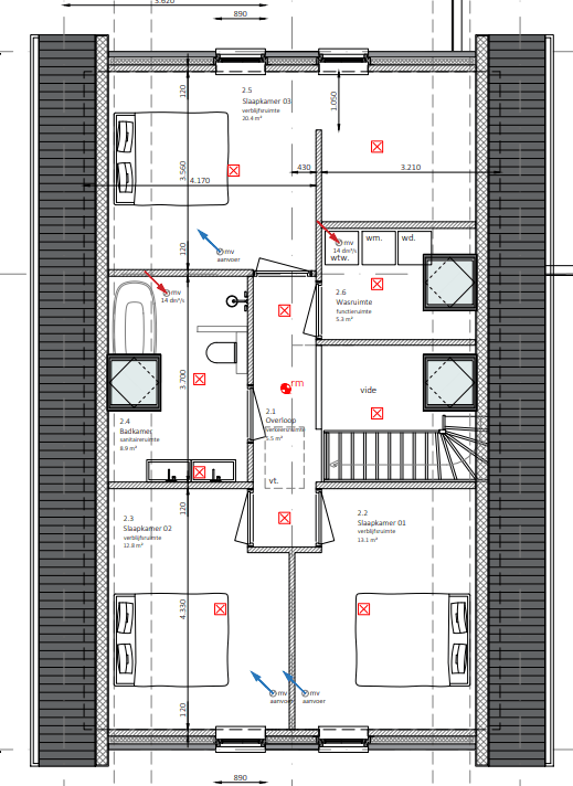

Misschien ben ik een uitzondering, maar bij huizen denk ik altijd van binnen naar buiten. Ik ben juist erg benieuwd welke indeling je gekozen hebt.
Dat kan geregeld worden.
Op de begane grond is alles open, met een berging / technische ruimte. De berging zou eventueel in de toekomst omgebouwd kunnen worden naar een praktijk, maar voorlopig blijft het gewoon een berging.
(De keuken zouden we eventueel kleiner kunnen maken en een kwartslag draaien, waardoor we tussen de berging en de keuken een extra ruimte kunnen creëren die als praktijk kan dienen. Zo hoeft de berging niet opgeofferd te worden. Als de berging toch opgeofferd wordt, zal verderop op het perceel een losse garage gebouwd worden)
Afbeeldingslocatie: https://tweakers.net/i/RSYq1NsdTVNWcWlZ9DDgk6h-v3o=/x800/filters:strip_exif()/f/image/JFNyd3Pn9vD557cgRLN4smV5.png?f=fotoalbum_large
Op de eerste verdieping zijn er 3 slaapkamers, een badkamer en een wasruimte.
De zolder is bereikbaar via een vlizotrap, hier zal de WTW geplaatst gaan worden.
Afbeeldingslocatie: https://tweakers.net/i/tYfFxTBduXA290LE8VGgqfXxB6I=/full-fit-in/4000x4000/filters:no_upscale():fill(white):strip_exif()/f/image/bdSGFesLcUYCAKjfWxb19GPZ.png?f=user_large

Wat voor kap zit erop, want die oog heel dun in de plattegrond?
We gaan gebruik maken van prefab dakpanplaten. de dikte hiervan is 180mm exclusief de dakpannen.

jan011 schreef op maandag 30 oktober 2023 @ 11:13:
Haal je daar een rc van 6,3 mee? Die platen ken ik nog niet.
  • jan011
  • Laatst online: 03-11 11:07
Case_C schreef op maandag 30 oktober 2023 @ 11:21:
Sorry, had me vergist. ik heb ze even opgezocht in de offerte.
Unilin Roof SW Light plus 201mm dik inclusief tengels.
  • Andrehj
jan011 schreef op maandag 30 oktober 2023 @ 11:23:
Dat is een dakplaat met harde (PIR) isolatie. :|
Dergelijke dakplaten (maar dan met XPS isolatie, ook Rc6) heb ik hier op de garage liggen en ik ben waanzinnig blij dat die platen niet op de woning liggen. Die platen hebben namelijk totaal geen geluidsisolatie.
Op de zolder van de garage hoor je alles van buiten (regen, wind, verkeer) enorm goed. Daar wil je echt niet onder slapen.
Op de woning daarentegen zit een sporenkap, die is voorzien van een dik pak glaswol. Hierdoor is de geluidsisolatie veel beter. Gevoelsmatig scheelt het wel 10 of 20 dB.
Ik zou die keuze nog maar eens heroverwegen (of eens gaan luisteren bij slecht weer bij iemand met zulke platen op het dak).

Hoi allemaal,
Wij hebben zojuist een schetsvoorstel gekregen van een catalogus woning met onze wensen erin verwerkt en zijn heel blij met het resultaat. We hebben zelf niet heel veel ervaring met het bouwen en zouden feedback daarom waarderen.
Wellicht dat er zaken zijn die beter kunnen of waar we nog niet bij stil hebben gestaan!

Het blijft spannend @Alcides als je, je eigen huis voor het eerst ziet :)
Commentaar leveren is wat lastig als we niet jullie wensen kenen en wat je aan dit ontwerp mag veranderen.
Toch vallen me een paar zaken zo op:
- Buiten-unit van de WP zou ik zo ver mogelijk van de slaapkamers af willen hebben, dus achter de berging.
- Die vaste kast op de verdieping zou ik niet doen, want het is statisch en lastig om optimaal te gebruiken.
- Als je de kast weglaat kun je met de beide SK-deuren spelen waardoor de gang kleiner wordt er er dus effectief meer SK-oppervlakte is.

Alcides schreef op dinsdag 31 oktober 2023 @ 19:41:
Hoi allemaal,
***members only***
Gaaf. Succes de komende tijd.
* Ik zou jullie douche/wastafel ruimte groter maken en de algemene badkamer kleiner... Die muur hoeft denk ik maar 50cm op te schuiven. Dan heb je net wat meer ruimte om daar te douchen/staan/wastafel te gebruiken
* Kast in de hal boven zou ik zo laten. Nette slaapkamers zo.
* Wellicht kun je de hal 30cm breder maken... Het is wel erg krap met deur open doen en voldoende ruimt te hebben om mensen binnen te laten. 1.20 / 1.30 breed is wel wenselijk/minimaal. (die ruimte kun je echt missen in de keuken en waardeer je in de hal)
* Kun je tekening laten zien van het huis op de kavel?? I.v.m. zon positionering e.d.
Hoi allemaal,
***members only***
Leuk om je eigen huis te mogen bouwen. Ga vooral voor je eigen smaak. Hierboven zijn al een paar goede punten gemaakt.
- Ik mis nog een terrasdeur vanuit de woonkeuken. En afhankelijk van de zon en de tuin zou ik hier een overkapping doen. Zodat je eenvoudig vanuit de keuken naar buiten kunt om te eten, wat te drinken etc..
- Teken ook jouw meubels in de plattegrond, kijk of alles past wat je erin wilt plaatsen. Dit in verband met de vele ramen, heb je plaats voor de tv(meubel), boekenkast e.d.?
- Voordat je een overeenkomst tekent, werk alles uit t.a.v. stopcontacten, lichtpunten, kranen e.d.. na het tekenen wordt het meerwerk en valt altijd tegen.
- Vraag hoe de aannemer omgaat met de Wkb (kosten). Of ga je nog dit jaar de vergunning aanvragen?

  • Alcides
  • Laatst online: 27-11 15:31
Dank jullie wel voor de respons!
@Conrado Buitenunit wat verder van de slaapkamer is idd wenselijk alleen zit de berging echt op de erfgrens. Zou er eventueel bovenop kunnen maar dat is ook zo zichtbaar dan.
Ik heb me laten vertellen dat de huidige units niet zoveel lawaai meer maken, of dat ook echt zo is zou ik niet weten haha.
Zelf vinden we de kast in de hal wel nuttig om ea in kwijt te kunnen, de slaapkamers zelf zijn op zich groot genoeg. De muur tussen de 2 slaapkamers rechts word nog iets verschoven zodat er in beide kamers een inbouwkast geplaatst kan worden.
@Loft Yes, idd een mogelijkheid om met de badkamer afmetingen te spelen. Op de huidige tekening is de badkamer in de slaapkamer 120 bij 300 cm ong. Zou opzich wel moeten kunnen, op de tekening zijn er nu 2 wastafels ingetekend maar dat word er 1.
Punt mbt tot de hal had ik inderdaad nog niet bij stilgestaan. Die is nu op de tekening 1 meter breed, dat is idd iets te smal naar mijn mening. Zie onderstaande foto voor de kavel. De tuin zit aan het zuidwesten (wsw)
@Bas.013 Onze tuin zit aan de zijkant van het huis (tuin aan de woonkamer). Komt ook een beetje door de afmetingen van de kavel zelf, zie onderstaande foto.
Ik ga inderdaad even bezig met floorplanner haha.
Bedoeling is idd om dit jaar de vergunning aan te vragen, wkb kosten zouden tot wel 10k konden oplopen (?)

Alcides schreef op dinsdag 31 oktober 2023 @ 21:23:
***members only***
Wel een groot huis met hoge gootlijn voor deze kavel. Roept bij mij wel een aantal vragen op:
Past dit wel in het bestemmingsplan?
Hou je 3meter achtertuin over?
Heb je ook een noordpijl?
En wat is het blok eronder?
6 meter voor 2 auto’s kan wel, maar dan heb je weinig ruimte over voor fietsen. Zeker met een heg of groene schutting.
***members only***
Parkeren zou zo geen probleem moeten zijn. De auto die het meest links zal parkeren, dus naast de keuken, zal niet recht kunnen uitrijden, maar zolang de auto rechts maar voldoen richting de garage parkeert is dat geen probleem omdat je een lange parkeerplek hebt (8 meter)
Hoe gaat het afval ophalen??? Als je eigen container krijgt, weet je dan waar je die neer zet??
De overige ruimte om de kavel snap ik niet helemaal, maar als dit de N/Z orientatie is, dan heb je de middag/avond zon onder de veranda.
Uit nieuwsgierigheid, wat is die strook noordelijk en ten oosten van je huis??
En ook ten westen en zuiden. Met name zuiden en westen is van belang voor de zon (en schaduw ;) )

@Bas.013
Past gelukkig in het bestemmingsplan (5.7 max goothoogte, zit ik niet aan) ook zit ik onder het bebouwbaar vlak voor het hoofdgebouw (dat mag 22 bij 8 zijn :P).
De tuin zit dus links van het huis (10 bij 14 meter) waarbij er 3 meter afstand zit tussen de erfgrens en het hoofdgebouw.
@Loft Tuin komt inderdaad op het westen uit (zuidwest), de tuin kan eigenlijk ook nergens anders want de strook ten noorden en oosten is een looppad/steeg en daar weer naast zit de kavel van 2 andere buren. Ten westen is een vrij landschap en ten zuiden zit gelijk de kavel van de buurman. Rechtsonderin is de weg, vanuit daar komen we de oprit op met de auto/fiets.
