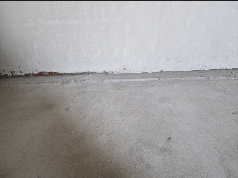

Rien43 schreef op zaterdag 1 juli 2023 @ 21:28:
Op internet lees ik wisselende verhalen over het volgende; binnenkort wordt de cementdekvloer bij ons aangebracht. In de badkamer is voor een deel vloerverwarming aangelegd op wapeningsnetten. In de opdracht van de leverancier van de cementdekvloer heb ik laten opnemen dat zij overal nog een extra wapeningsnet 3-100 aanbrengen (ter plekke van de vloerverwarming komt deze dus op de vloerverwarmingsbuizen te liggen). Ik ben in de veronderstelling dat het afdoende is om deze wapeningsnetten in de badkamer te aarden. Het lijkt mij erg overdreven om nog een extra aardingsmat aan te brengen.
Klopt mijn veronderstelling?
De wapening van de vloer aarden is ook toegestaan. Zolang de diameter maar minimaal 2,5mm is.
Maar uiteindelijk is het de verantwoordelijkheid van degene die het aanlegt.

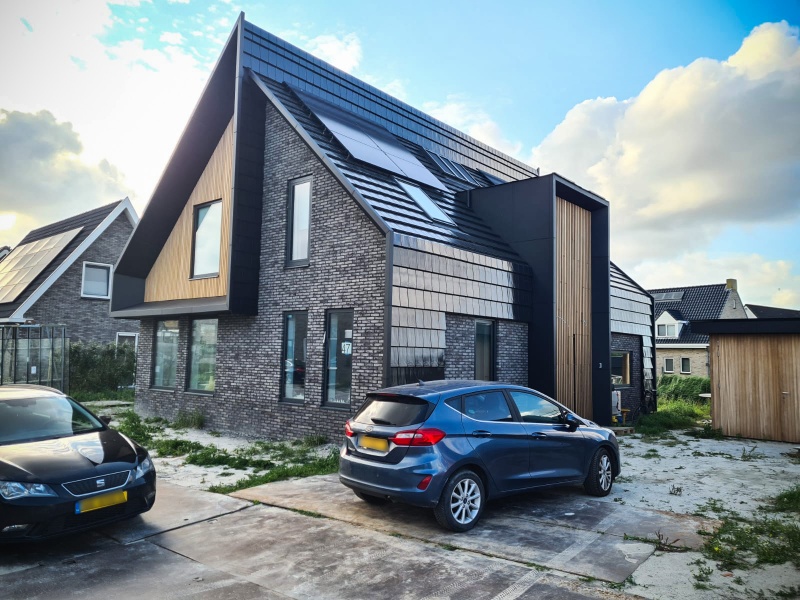

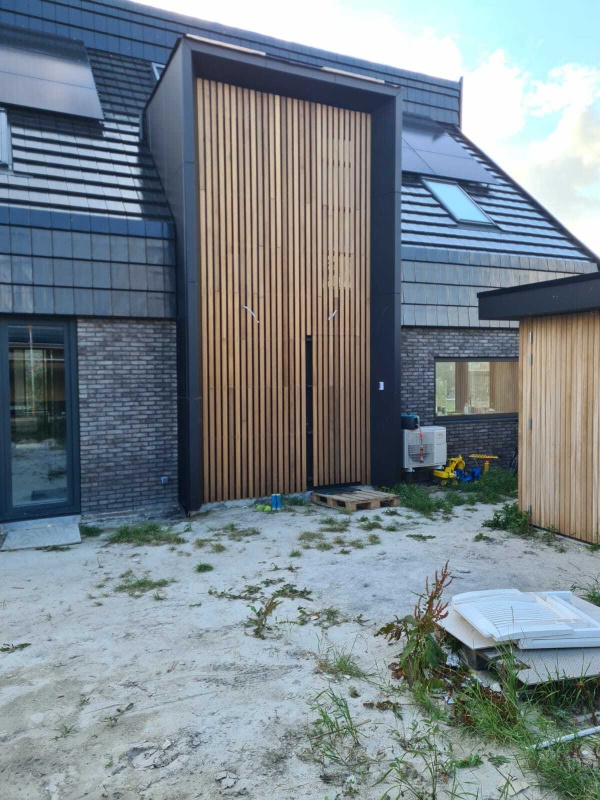

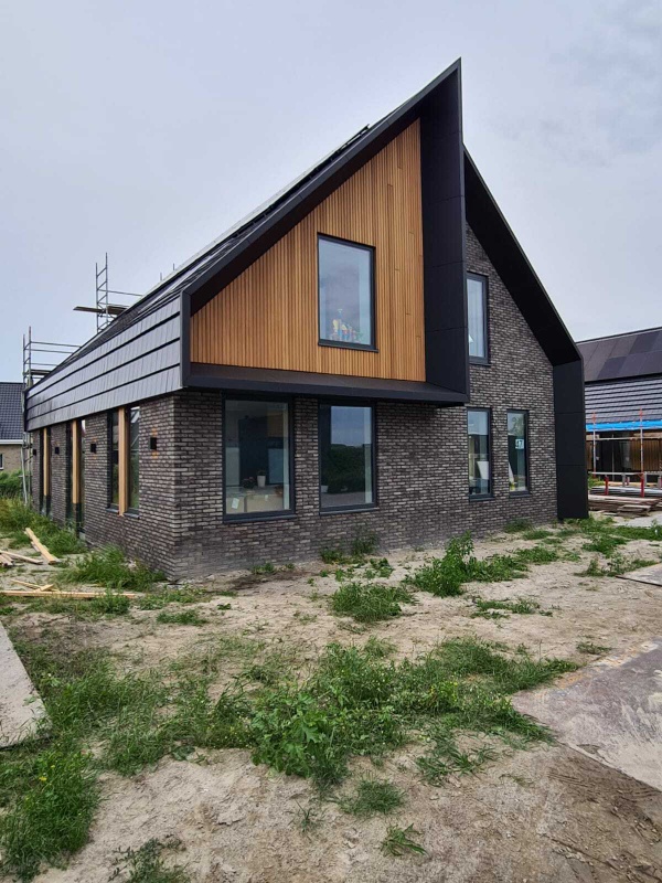

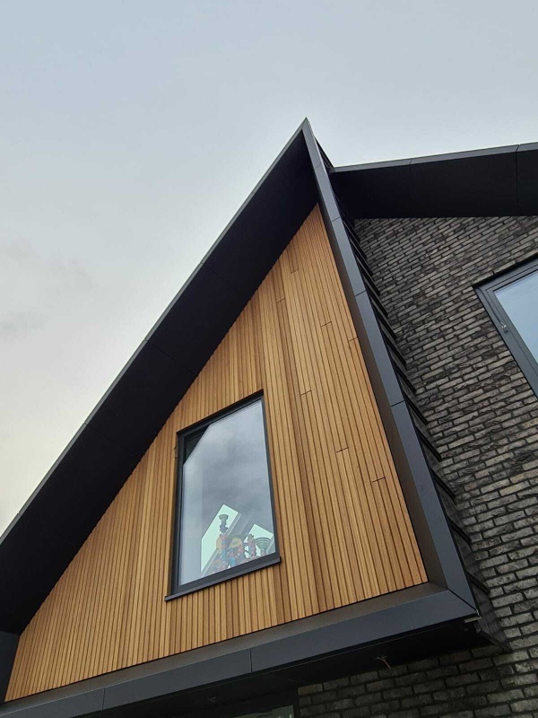

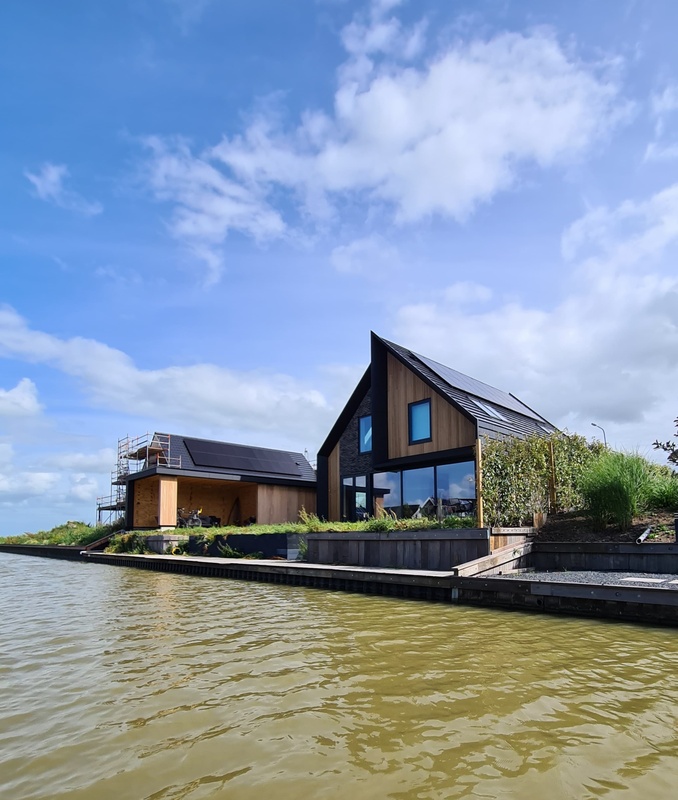

Stap voor stap gaan we naar het eind... lange weg en ook niet alles gaat even soepel maar we komen er wel. De steigers zijn voor het huis weg en het hout zit tegen de gevel. Vandaag of morgen zit ook het hout tegen de achtergevel en dan kan ook daar de steiger weg en dan als laatste stukje de zijgevel. Morgen verhuizen 8)
Afbeeldingslocatie: https://tweakers.net/i/Jdc1alfV0V3FT36fO5uu3TX-0_s=/x800/filters:strip_icc():strip_exif()/f/image/CV76mt9Av4g7n4Pplzf56yRG.jpg?f=fotoalbum_large
Afbeeldingslocatie: https://tweakers.net/i/4CRyEuhN83reU4O-In3kzEoIAbQ=/800x/filters:strip_icc():strip_exif()/f/image/RWL87FddF6z7uk6I3rb6HCMp.jpg?f=fotoalbum_large
Afbeeldingslocatie: https://tweakers.net/i/8Bs583dvePa_rR2R6pI1uzEA1O0=/x800/filters:strip_icc():strip_exif()/f/image/FhWygrFZ6q1IlfhIR7U54NuV.jpg?f=fotoalbum_large
Afbeeldingslocatie: https://tweakers.net/i/z7-P-GsLbhXLig9Wb8fPNIHo63I=/x800/filters:strip_icc():strip_exif()/f/image/HfT0fTt8FqUB8BRuU3MmXYLL.jpg?f=fotoalbum_large
Afbeeldingslocatie: https://tweakers.net/i/4n51SQIoDeGv1t5g0eszns_0hoM=/x800/filters:strip_icc():strip_exif()/f/image/y7SCk0Zd1wPlL4VEj7V7pZ4I.jpg?f=fotoalbum_large

FreezingPixels schreef op woensdag 5 juli 2023 @ 06:55:
Heel gaaf, maar ook typisch zo’n woning die pas echt uit de verf komt als de tuin af is. Ik ben heel benieuwd naar het totaal plaatje tzt.
It's time to play the music, it's time to light the lights
  • FreezingPixels
  • Laatst online: 10:37
big bang schreef op woensdag 5 juli 2023 @ 21:16:
Thanks! En ja eens, de tuin moet t straks echt afmaken. Gaat helaas nog wel even duren voordat het er echt af af uitziet. Hopelijk binnenkort de oprit en het grondwerk en daarna maar eens kijken naar de rest van de tuin. De to-do lijst is nog heeeeeeel lang :X

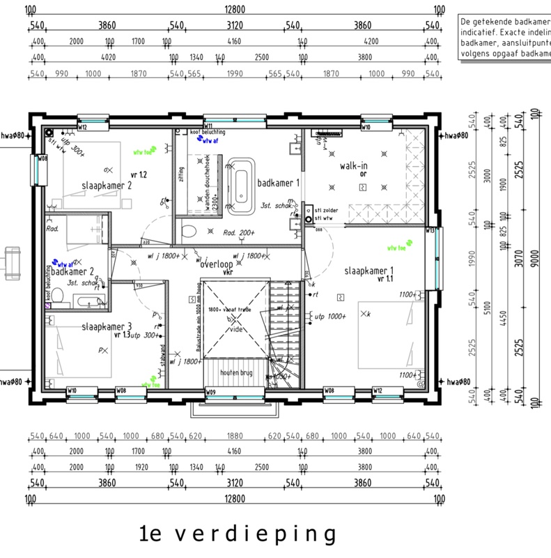

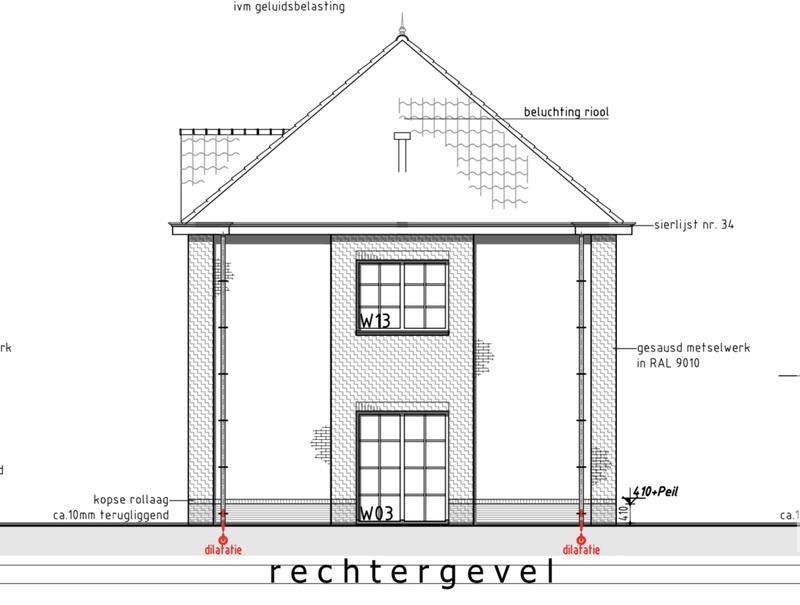

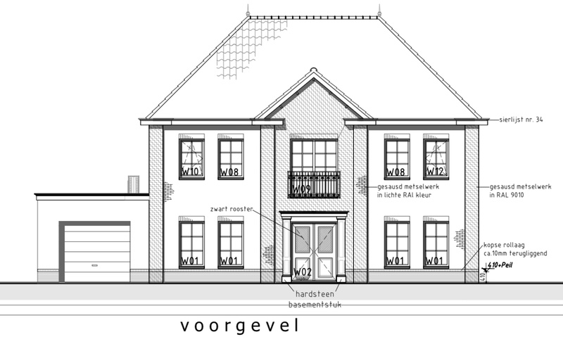

Goedenavond allemaal,
Vandaag weer een mooie mijlpaal bereikt, de tekeningen van de woning zoals het gebouwd moet worden zijn klaar! Wat details zoals draairichtingen van deuren en elektra wordt nog aan gewerkt. Na heel wat stoeien met het ontwerp en de indeling van de woning zijn we blij met het resultaat, ben benieuwd wat jullie vinden. Week 36 van dit jaar gaat de bouw hopelijk starten, onderstaand een kleine impressie van wat het moet worden.
Afbeeldingslocatie: https://tweakers.net/i/Uz58tByF06_YONDquGeoo0q7F4Q=/800x/filters:strip_icc():strip_exif()/f/image/po6vNez7fg9NnaeRnvtG8zpl.jpg?f=fotoalbum_large
Afbeeldingslocatie: https://tweakers.net/i/SIdfBp7GmXGBK1hWUOsX8sZt5Fo=/800x/filters:strip_icc():strip_exif()/f/image/4aIKi5Zu3boCyh5NOGejz2an.jpg?f=fotoalbum_large
Afbeeldingslocatie: https://tweakers.net/i/b9HRH6gde2z1GwlkavsyWjVArRE=/800x/filters:strip_icc():strip_exif()/f/image/565UvFmvptZVq3t3Upz7zGJb.jpg?f=fotoalbum_large
Afbeeldingslocatie: https://tweakers.net/i/DuUXz9etmbZjO4gRyE37UHcJhcg=/800x/filters:strip_icc():strip_exif()/f/image/OlD8qEzFtwynQUjtOEodPk9r.jpg?f=fotoalbum_large
Afbeeldingslocatie: https://tweakers.net/i/x8gjbgSFog1Sx4jZpNqJpriUZhg=/x800/filters:strip_icc():strip_exif()/f/image/2BT9sVfPGQEI9IpCJKrBwjMr.jpg?f=fotoalbum_large
Afbeeldingslocatie: https://tweakers.net/i/UTbYAMUJmv4Qe2WhpDDSUlG2nK0=/800x/filters:strip_icc():strip_exif()/f/image/5NucMUPyd9sVJTgXHlQ6Teab.jpg?f=fotoalbum_large
Afbeeldingslocatie: https://tweakers.net/i/PdhpITagdFgk5MEvDeVvpN2Zypk=/800x/filters:strip_icc():strip_exif()/f/image/Q36A86tQpM0pLfmVcqKePSkZ.jpg?f=fotoalbum_large
[ Voor 6% gewijzigd door Lwent op 07-07-2023 19:29 ]

Lwent schreef op vrijdag 7 juli 2023 @ 19:23:
Steeds relevanter: Wat doe je aan zonwering? Je hebt nu (eenmalig) de kans om dat hartstikke mooi in het geheel te integreren.
WTW aan/afvoer zijn hele lage panmodellen neem ik aan? Waarom niet onder de panelen of op het andere dakvlak?
Edit: eensch met @Andrehj
  • Andrehj
bbbrumbrum schreef op vrijdag 7 juli 2023 @ 19:52:
Goed gezien. Die pijpen gaan schaduw op de panelen opleveren, en kunnen beter op de zijvlakken van het dak.
Aan- en afvoer onder de panelen zou ik nooit doen.
Aanvoer hoort eigenlijk in een noordgevel, of anders op een noorddak. Onder de panelen geeft (in de zomer) veel te hete lucht, waardoor je woning nog harder opwarmt dan ie nu al doet.
Afvoer onder de panelen is ook niet handig, want dat wordt een ijsmassa in de winter, als het vocht uit je binnenlucht onder je panelen vastvriest.
Voor meer WTW-specifieke tips is er een eigen topic: Het centrale balansventilatie met warmteterugwinning topic
Even wat opmerkingen over de techniek:
- Laat een lichtplan maken. Nu heeft de elektricien waarschijnlijk wat ingetekend. Goed lichtplan - niet bij een winkel die het gebruikt hun assortiment te verkopen - is het geld meer dan waar.
- WTW luchtverdeling BG lijkt me niet helemaal juist, het mist behoorlijk wat delen van de ruimte.
- De koker voor WTW lijkt me tè krap.
- Wat komt er onder de trap te zitten en hoe is dat met geluidsisolatie opgelost?
Mooie notaris woning!
Net als @Conrado aangeeft lijkt de WTW verdeling op de beganegrond wat uit balans, vraag (of verplicht) je installateur advies te vragen bij de WTW fabrikant zoals Zehnder. Je krijgt dan een duidelijk advies terug over de WTW buizen en positie van de ventielen. Als je last snel last hebt van droge lucht zorg er dan ook voor dat de je EHR WTW neemt inplaats van een WHR WTW. EHR is (bij Zenhder) een WTW met een emphatie wisselaar die de lucht vochtigheid in balans probeert te houden. Bij aanschaf is het verschil tussen een WHR of EHR versie klein maar als je achteraf het EHR element moet kopen kost je dat al snel 1000 tot 1500 euro.
Het lichtplan ziet er wat vreemd in combinatie met hoe nu de meubels getekend zijn. Twee spots boven de bank en de drie spots net niet gecentreerd boven de eettafel ogen wat vreemd. Omdat je waarschijnlijk een broedplaatvloer krijgt voor als eerste verdiepingsvloer zou ik echt goed bedenken waar je lampen of spots wilt plaatsen voor dat de bouw begint. Tijdens de bouw lichtpunten verplaatsen of toevoegen is stressvol en grote kans dat je aannemer er op dat moment geen zin meer een heeft omdat de vloer (tekening) opnieuw moet worden gekeurd voordat die in productie kan.
Wat betreft de verdiepingsvloer, waarom geen raam in de tweede badkamer? Een raam in de badkamer is fijn vanwege het natuurlijke licht en de mogelijkheid wat te luchten.
De hoofdbadkamer ziet er erg gaaf uit, maar zelf zou ik de deur dichter tegen de buiten muur aan plaatsen zodat je een mooie dubbelen wastafel kan plaatsen, nu is oogt het toch wat vreemd met twee kleine wastafels aan weerszijden van de deur. Vind de positie van het toilet en het bankje in de douch wel heel gaaf bedacht.
http://www.tweakers.net/gallery/119170/sys
  • SlayaStone
  • Registratie: Juli 2020
  • Laatst online: 27-11 09:17
Ik heb er echt 0 verstand van maar is het niet logischer om het bed en de inloopkast om te draaien? Nu moet je altijd via de inloopkast lopen om bij de badkamer te komen.
  • Draakje5
  • Laatst online: 11:00
SlayaStone schreef op zaterdag 8 juli 2023 @ 15:35:
Wellicht maar net wat je zelf fijn vindt. Ik zou het ook zo doen, in de slaapkamer binnenlopen via inloopkast naar badkamer. Je kleding (en wellicht reserve handdoeken enz) ligt ook in de inloopkast.

Nou, het is alweer even terug dat ik een post heb gemaakt maar inmiddels zijn we een heel eind met het schetsontwerp en gaan we nu verder werken richting het definitief ontwerp en de omgevingsvergunning. Ik ben echter wel al benieuwd naar jullie feedback, misschien kunnen we daar nog zaken uit meenemen richting de verdere uitwerking. Zitten verder nog wel wat 'foutjes' in maar die pakken we in de komende periode op.
Members only:
  • Loft
  • Laatst online: 27-11 13:56
Delium86 schreef op donderdag 13 juli 2023 @ 20:18:
***members only***
Op deze manier kunnen niet beide voordeuren open. De linkerdeur (als je buiten staat) komt tegen de trap aan.
Is dat wenselijk??
If I agreed with you, we'd both be wrong.
  • Loft
Voor de hoofdslaapkamer zou ik persoonlijk altijd eerst de inloopkast/ruimte en dan pas de slaapruimte betreden.
Andersom redenerend. Als je slaapt en je hebt wisselende tijden dat iemand op staat, dan wil je graag dat die persoon uit de slaapkamer gaat en dan naar kledingkast/badkamer. In jullie huidige setup stoor je altijd diegene die nog slaapt als je bij de inloopkast wilt zijn.
  • codeneos
  • Laatst online: 02-08 22:42
codeneos
***members only***
Mooi ontwerp! Wat je zelf al zegt zou ik ook de badkamer iets groter maken. Als hoofd badkamer voelt nu toch iets wat krap als ik zo op de plattegrond kijk.
Zelf zou ik overwegen de werkkamer en badkamer omdraaien. Badkamer aan de achterzijde en kantoorruimte aan de voorzijde van de gevel voelt ook logischer, kan je toch een beetje een oogje in het zijl houden als je thuis werkt ;)
***members only***
Je toilet bij de praktijkruimte mist iets om je handen te wassen. Zeker als daar dagelijks mensen van buiten je gezin gebruik van maken is het handig als je een normaal formaat wastafel hebt (geen fonteintje) en plek voor een papier dispenser en afvalbak. Het liefst aan de andere kant van de deur tov het toilet ivm hygiene.
In datzelfde oogpunt. Iets van een pantry in de praktijkruimte? Als je er een apart toilet voor aanlegt neem ik aan dat het niet de bedoeling is dat iedereen die iets wil drinken door je hele huis moet lopen.
Je hebt lekker veel licht. Maar denk je ook aan externe zonnewering? Anders wordt het een sauna. Een warmtepomp kan koelen (ik neem aan dat je water-water neemt), maar er zijn grenzen.
Verder ziet het er vooral van buiten echt fantastisch uit.
***members only***
Leuk ontwerp. Er zijn al goede suggesties gedaan, nog paar punten:
- douche is voor het raam getekend;
- badkamer is wat klein, wastafelmeubel ‘verplaatsen’ in de naastgelegen slaapkamer. (Je loopt nu tegen wastafel meubel aan);
- diverse draairichtingen van deuren onlogisch. Bv op bovenste verdieping draait tegen de trap. Slaapkamerdeuren draaien naar de hal;
  • ZveenT
***members only***
Ziet er leuk uit!
Dakvloer uitbouw / boven praktijk geschikt voor een wp of airco? Eventueel rekening mee houden als dit houten constructie is.
Hoe is je orientatie? Zonwerend glas? Zonneschermen?
En isolatiemateriaal, keuze gemaakt in welke materialen?
Draairichting deuren zou ik ook nog nalopen.

Dank allemaal voor de reacties, fijn! Geeft toch weer wat puntjes om te overwegen in het verder ontwikkelen van de schetsen.
Loft schreef op donderdag 13 juli 2023 @ 22:14:
Is dat wenselijk??
Klopt, viel ons ook al op. Wij hebben nog geen specifieke voorkeur aangegeven qua type deur maar neigen erna om, mede gezien de ruimte, sowieso af te zien van een dubbele deur.
Loft schreef op donderdag 13 juli 2023 @ 22:17:
Dat is wel een interessante, eigenlijk nog helemaal niet op deze manier over nagedacht. Dank! Gaan we gelijk meenemen in de nog te onderzoeken alternatieven.
codeneos schreef op donderdag 13 juli 2023 @ 22:29:
Hebben we eerder een keer overwogen maar zaten nog een beetje in dubio omdat de kant van de badkamer de zuidkant is. Anderzijds, we moeten sowieso iets doen met zonwering en koeling dus dat zou wellicht dit probleem moeten wegnemen. Het voelt inderdaad wel 'fijn' als je wat makkelijker naar buiten kan kijken als er bijvoorbeeld iemand voor de deur staat. En de badkamer aan de achterzijde geeft meer privacy.
RocketKoen schreef op donderdag 13 juli 2023 @ 22:42:
Praktijkruimte gaan we meenemen. Het is een ruimte waar mijn vrouw cursus gaat geven (gelukkig niet elke dag cq de gehele dag). Maar voelt wel als logisch om daar iets meer ruimte te hebben voor de hygiëne. Kleine pantry hadden we inderdaad al op het lijstje staan. We hebben bewust voor de hal tussen de woonkamer/praktijkruimte gekozen omdat ik geen 'last' willen hebben van de aanwezige als ik op de bank zit. Dan is het ook niet handig als ze wel naar de keuken moeten.
Zonwering staat nog op het to do lijstje alsmede de keuze van de warmtepomp. Ben mij vooral op het laatste onderdeel ook nog aan het inlezen. Wil in dat kader ook nog kijken naar de optie om gelijk airco's te laten plaatsen om zo gelijk leidingen ed netjes weggewerkt te hebben. We zitten daarnaast nog met de casus dat we vanuit de gemeente verplicht stadsverwarming moeten laten aanleggen dus dat gaat sowieso nog wel een dingetje worden.
Bas.013 schreef op donderdag 13 juli 2023 @ 23:50:
Ja ramen zijn momenteel nog indicatief dus daar gaan we nog mee aan de gang, gaan dat meenemen in de grote van de badkamer want die voelt wat mij betreft nu ook wat klein t.o.v. de rest van het huis.
Draairichtingen heb ik nog niet naar gekeken maar wel een goed punt, irriteer mij in onze bestaande huis ook aan sommige deuren dus dat wil ik straks zeker niet weer hebben.
ZveenT schreef op vrijdag 14 juli 2023 @ 08:50:
Ziet er leuk uit!
Onderkant van het huis is zuidoost georiënteerd dus aan die kant neigen we er sowieso na om iets te doen qua zonwering. We zijn nog aan het bekijken wanneer we voldoende hebben gedaan. Ik heb inderdaad vaker, ook in dit topic, gelezen dat het al snel een sauna is.
Isolatiemateriaal e.d. zijn we nog niet mee bezig geweest. Afgelopen tijd vooral de uitwerking van de verschillende ruimtes opgepakt zodat we het vooroverleg met de gemeente hebben kunnen voeren. Komende tijd maar weer verder met de verdere uitwerking. Kost wat tijd maar wel een leuk traject.
Mooi ontwerp en de renderings zijn prachtig!
Wat ik echt verbazend vind is dat de techniek nog niet meegenomen is. Vroegûh was dat geen probleem en duwde je in een kleerkast nog wel de CV en een ventilator weg. WP, Boiler, WTW en alle leidingen buizen nemen gewoon veel plaats in beslag.
Je hebt een ontwerp waarin heel veel eisen zijn verwerkt, het is vast een puzzel geweest omdat er in te krijgen. Laat ze (deels) dat opnieuw doen mèt de techniek aan boord.
***members only***
Er zijn hier een hoop tweakers die het mooi vinden dus leek het mij gerechtvaardigd om mijn mening te delen. Uiteraard is "mooi" subjectief maar naar mijn gevoel is er ruimte voor verbetering. Je hebt het over een schetsontwerp en definitief ontwerp dus ik ga er vanuit dat er een architect bij betrokken is, ik zie dat nog niet terug in het ontwerp.
Een woning als dit zou ik meer symetrie inbrengen, op dit moment is elk aanzicht anders.
De uitbouwen ogen beiden verschillend.
De hoogtes van de luifels komt niet overeen
De vide bij de ingang lijkt mij niet veel toe te voegen, te klein.
Het lijkt mij een vrij grote woning voor een relatief kleine kavel.
Uiteraard is het belangrijkste dat je zelf tevreden bent en een hoop tweakers vinden het een mooie woning.

@Delium86 Verplicht aansluiten op stadswarmte lijkt mij niet van toepassing als je een warmtepomp hebt. Zo'n aansluiting wil je als het even kan voorkomen, want dan zit je vaak ook vast aan een verplichte warmtewisselaar die duizend euro per jaar kost aan huur en "onderhoud".
Ja had ik wat duidelijker moeten neerzetten. De gemeente heeft een contract met Vattenfal afgesloten waardoor er de verplichting is om de aansluiting tot aan de woning te laten leggen maar er geen afnameverplichting is en je dus ook geen warmtewisselaar etc krijgt. Ik wil alleen kijken of we ook onder de aansluiting uit kunnen komen gezien de daarmee samenhangende kosten (+/- €5.000).
Conrado schreef op vrijdag 14 juli 2023 @ 11:36:
Dank! Dit is inderdaad nog wel een belangrijk aspect waar we zelf ook al tegen aanliepen. Ik ga het nog een keer meegeven richting de architect. We gaan in ieder geval de zolder nog anders laten indelen zodat daar ook wat ruimte is voor een deel van de techniek (we willen daar 1 slaapkamer en een ruimte voor opslag/techniek etc).
battler schreef op vrijdag 14 juli 2023 @ 15:48:
Ik waardeer elke vorm van feedback, dus ook deze ;) Het verschil van aanzicht vinden we juist wel leuk. Al moet ik wel zeggen dat in één van de eerste schetsen het te extreem was. Luifel is al onderwerp van gesprek geweest hier thuis maar daar heb ik mijn meerdere in moeten herkennen. Vide ga ik nog even meenemen. Belangrijkste doel is om een hal te bereiken die een wat ruimtelijk gevoel geeft. Mocht je nog suggesties hebben dan hoor ik het natuurlijk graag.
De worsteling van kavel versus de grote van de woning herken ik. We hebben bij de architect nog de vraag liggen of we op de één of andere manier nog wat ruimte kunnen winnen zonder dat we afbreuk doen aan het ontwerp en het gebruik. Helaas het nadeel van de kavels die in de stad, en specifiek deze wijk komen. Een 100m2 erbij was mooi geweest maar dat is hier geen optie.
  • Conrado
  • Laatst online: 09:13
Conrado
Delium86 schreef op vrijdag 14 juli 2023 @ 19:25:
Dat begrijp ik maar - met respect - dat is een beetje denken in CV-termen :)
Een warmtepomp heeft lucht- of brine-aansluiting en dat is naar buiten en dus beneden. Kan ook vanaf zolder, maar dan moet je de leidingen weer kwijt. Een WTW is best een hoog ding, inclusief sifon die er onder moet en de luchtaansluitingen aan de bovenzijde. Jouw dak is aan alle kanten onder een hoek, dus komt die best ver naar binnen.
Mijn huis is slimmer dan ik...
  • kepler
  • Laatst online: 06:38
Conrado schreef op vrijdag 14 juli 2023 @ 21:11:
Ik zou 1 van de speelkamers boven 'opofferen' en een techniekruimte van maken, en tegelijkertijd ook gebruiken voor opslag. We hebben ongeveer vergelijkbaar huis qua oppervlakte en hebben 1 kamer in gebruik als vaste berging (dus gereedschap, kampeerspullen, etc) en daarnaast ook nog een technische ruimte.
Of de technische ruimte in de bijkeuken, maar dan zou ik zeker boven 1 van de kamers aanwijzen als berging.

We zijn er nog niet helemaal maar het eind resultaat is nu wel duidelijk zichtbaar :)
Afbeeldingslocatie: https://tweakers.net/i/LiVAX60BWXLi8r6FN9xWffR5C8Q=/800x/filters:strip_icc():strip_exif()/f/image/rmSgRb8nH7UBiV7X6z8DREll.jpg?f=fotoalbum_large
Afbeeldingslocatie: https://tweakers.net/i/VoUyHvg6KoGpmEbPewZeWw3m4Ks=/800x/filters:strip_icc():strip_exif()/f/image/ocJ8UfDLGm5oDieEPO970iV8.jpg?f=fotoalbum_large
Afbeeldingslocatie: https://tweakers.net/i/Eb-9IGB3tz-ZuJOW7x_GPl7AqLU=/x800/filters:strip_icc():strip_exif()/f/image/NU875mB2wUkUzb19BknzR7qG.jpg?f=fotoalbum_large
Afbeeldingslocatie: https://tweakers.net/i/3ucHvI66Ci2KiVO9FgnIQqMgtfU=/x800/filters:strip_icc():strip_exif()/f/image/NPaxeojks3uuVnvSHVnh1aum.jpg?f=fotoalbum_large
Afbeeldingslocatie: https://tweakers.net/i/nmeu_jldvdT2V2EWMoy1V6pXn44=/x800/filters:strip_icc():strip_exif()/f/image/HegkqEhoNlwbOPv0tNULqbeB.jpg?f=fotoalbum_large
Afbeeldingslocatie: https://tweakers.net/i/dqLSBcINbY2KHiTVGcsMQV3WQYo=/800x/filters:strip_icc():strip_exif()/f/image/hIec3GPfYKKPsqtDY3aSIVIX.jpg?f=fotoalbum_large
Afbeeldingslocatie: https://tweakers.net/i/2vD7fDGsgc9MNHTby49bS1793V8=/x800/filters:strip_icc():strip_exif()/f/image/NFz7eYCDOIxkAYEy1m3jdxz6.jpg?f=fotoalbum_large
De laatste lat van de voordeur mist nog, door de dikte van de deur inclusief latten is er een cylinder van 15cm nodig, deze is besteld maar kan nog wel even duren totdat deze er eindelijk is. Binnen moet nog een hoop gebeuren om de puntjes op de i te zetten maar het is zeker leefbaar. Nu rustig aan alles afwerken.
