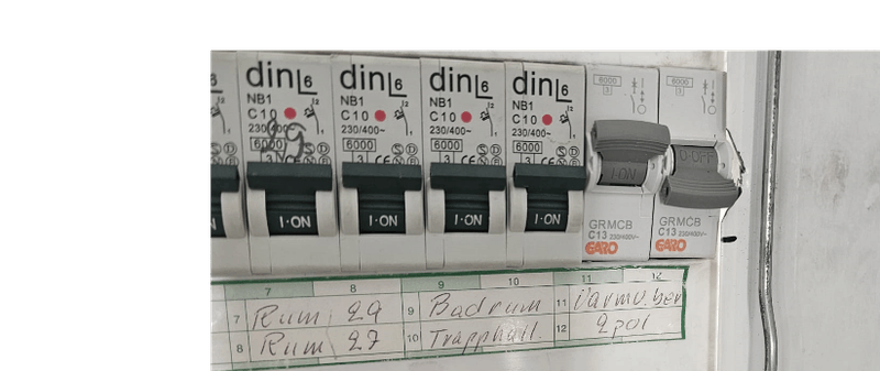

Gisteren kwam de elektricien hier toevallig langs en heeft 1 2-fase automaat vervangen. Ik stoor mij er aan omdat ze al scheef zitten, ik wil niet weten hoe de bekabeling is er achter. Maar nog belangrijker, er is geen brug, maar 2 losse automaten. Dat kan best gevaarlijk worden 8)7. Hier in Zweden mag bijna niets, dus moet een vakman het doen.

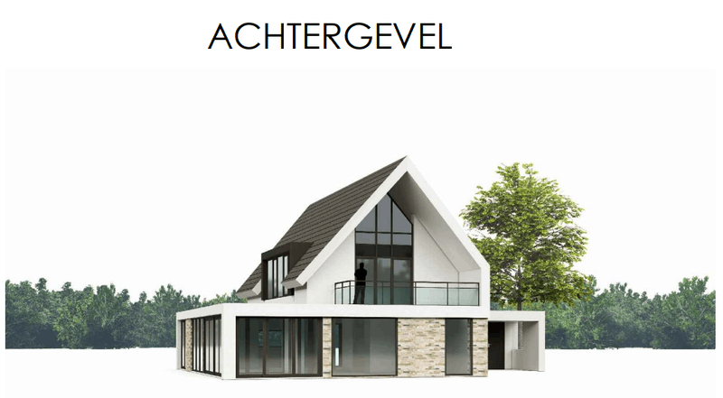

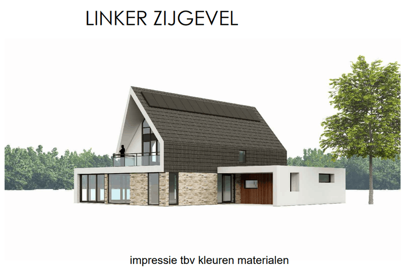

Even een vraagje voor de mensen die wat meer ervaring hebben met aluminium zetwerk: wij hebben als "design feature" een schuine dakrand welke "doorloopt" in de dakrand van het plat dak. De schuine dakrand is van aluminium zetwerk, de dakrand langs het plat dak is van stucwerk (Strikolith). In de materiaalstaat is voor beiden RAL9010 genoemd.
Nu komt de "zetwerker" met een merk zetwerk welke geen RAL kleuren ondersteunt (Prefalz), en de meest gelijkende kleur lijkt toch wel echt af te wijken van RAL9010. Nu realiseren we ons dat je met verschillende materialen nooit 100% identieke kleur zult verkrijgen. Ook valt te verwachten dat het stucwerk eerder wat zal verkleuren dan het alu zetwerk. Wat ik me afvraag: het lijkt me dat alu zetwerk zeker wel in RAL kleuren leverbaar zal zijn? Zijn er verder nog redenen om voor een specifiek (wellicht "premium"?) merk zetwerk te kiezen i.p.v. een merk wat gewoon RAL kleuren levert?
Zie bijgevoegde plaatjes voor het gewenste beeld (zo naadloos zal het natuurlijk in de praktijk niet worden, maar hoe dichter we er bij komen hoe beter).
Afbeeldingslocatie: https://tweakers.net/i/EW0sa0_Czx4YshV9HoBtvhbOPSM=/800x/filters:strip_exif()/f/image/XYiGXBQOcJ1CVldxlmXf0NcP.png?f=fotoalbum_large
Afbeeldingslocatie: https://tweakers.net/i/xy2lOI8ASMObKKZx9Xq0ZfCAi7o=/800x/filters:strip_exif()/f/image/U73sMsOWWL0nv6aEwwHtd0Q3.png?f=fotoalbum_large
  • big bang
  • Laatst online: 27-11 11:01
@Batilan Mooi huis, ben heel benieuwd naar het resultaat! Ik zou me vooral afvragen waarom ze geen ral kleuren doen; is dat om aansprakelijkheid te verminderen? Volgens mij werken de serieuze poedercoaters allemaal met RAL kleuren. Anders zelf laten coaten?
En waarom 9010? Is dat niet te geel? Ik zou eens met wat stalen kijken of je 9016 niet liever hebt.
It's time to play the music, it's time to light the lights
  • Batilan
  • Laatst online: 27-11 17:20
big bang schreef op dinsdag 20 juni 2023 @ 11:25:
Thx! We hebben In overleg met de architect voor Ral9010 gekozen omdat ral9016 "pijn aan de ogen" 8) zou doen bij zon er op. Ral9010 leek een goed compromis. We willen in ieder geval geen ral9001 :)
Ik zie inderdaad de nodige fabrikanten die ral9010 aanbieden. Wellicht willen ze zo inderdaad conflicten over kleurverschillen voorkomen, maar het lijkt me dat als beide materialen ral9010 proberen te benaderen we altijd beter zitten. Het Strikolith stucwerk is in ieder geval wel in Ral9010 verkrijgbaar.
