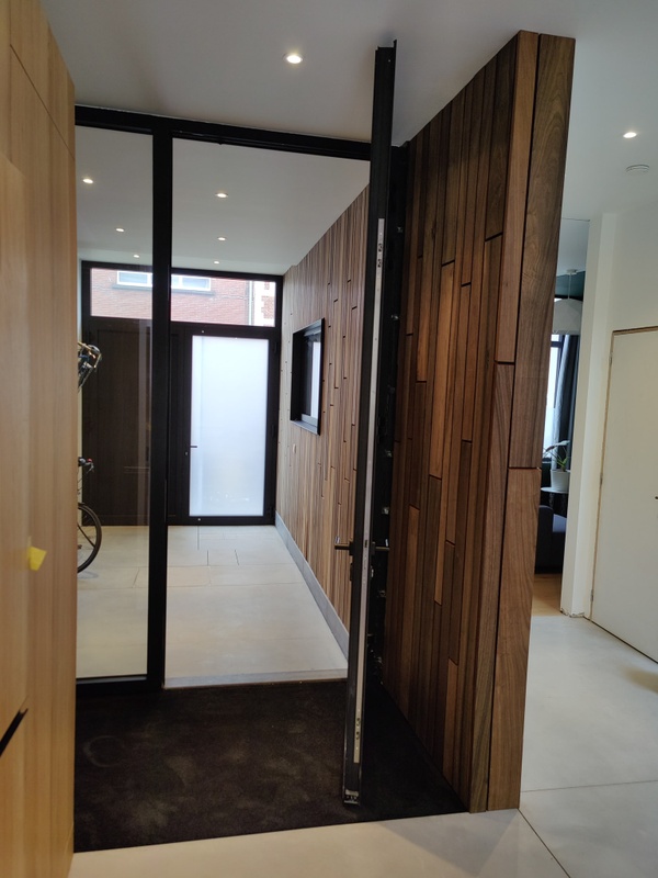

Jannibal23 schreef op zondag 4 juni 2023 @ 13:34:
Mooi, Padoek overwegen wij ook voor onze uitbouw. Maar dan met ruimte tussen de vertikale planken.
Dat hebben wij ook gedaan (2cm tussen de planken en variabele breedtes in wildverband). En erg tevreden over het resultaat. Hier zijn de padouk nog niet vergrijst, maar dat gaat héél snel. Op enkele zonnige dagen zie je snel een verschil.
Afbeeldingslocatie: https://tweakers.net/i/XLj98WdzNukIFolkYS-8_Vv6r8o=/x800/filters:strip_icc():strip_exif()/f/image/80h4grZfuDEQW8OZfWQos9DM.jpg?f=fotoalbum_large
Nadien ook nog binnen toegepast, met planken die 3-4 zonnige dagen in de zon hebben gelegen. Hier alleen rekening houden dat sommige planken scheef trekken en dus vervangen moeten worden.
Afbeeldingslocatie: https://tweakers.net/i/2tlvAMPNjwlqdsPFOj8OvZatIF8=/x800/filters:strip_icc():strip_exif()/f/image/5o7FCacmESMRlCt2pgcgEnbo.jpg?f=fotoalbum_large

@WouT007007
Die binnenwand ziet er echt prachtig uit.
Goed bedacht.
Jaloers!

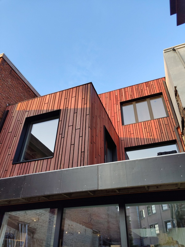

WouT007007 schreef op zondag 4 juni 2023 @ 23:31:
Dat hebben wij ook gedaan (2cm tussen de planken en variabele breedtes in wildverband). En erg tevreden over het resultaat. Hier zijn de padoek nog niet vergrijst, maar dat gaat héél snel. Op enkele zonnige dagen zie je snel een verschil.
Heb je de planken, en dan vooral de zijkanten en kopse kanten nog (extra) behandeld? Lijkt op de foto iets donkerder en vind het er wel mooi uitzien zo. Kan natuurlijk ook de lichtval zijn :)

Niek_ schreef op maandag 5 juni 2023 @ 22:23:
De planken zijn onbehandeld. Ook de kopse kanten en zijkanten zijn gewoon gezaagd zonder meer. Achter de planken zit een zwart doek (Delta Fassade plus zwart). Voegen aan de achtergevel zijn 2cm. Binnen hebben we 1 cm genomen omdat je er dicht op staat.

nokiaan958GB schreef op dinsdag 6 juni 2023 @ 22:41:
Dat is keurig. Strak maar toch niet saai.
Hoe heb je de planken bevestigd?
De opbouw buiten is: muur > isolatie > verticale regelstructuur met afstandsschroeven > doek > horizontale zwarte panlatten > padouk.
De padouk is genageld met kleine inox nagels uit een nagelpistool. De zwarte panlatten zitten vastgeschroeft met inox schroeven.
Afbeeldingslocatie: https://tweakers.net/i/jG_iUrtBfnbHbzwoSgk2rH95y6o=/232x232/filters:strip_icc():strip_exif()/f/image/YgRhRI3cImrs5rVCEa9QyNc8.jpg?f=fotoalbum_tileAfbeeldingslocatie: https://tweakers.net/i/M-0e_okR68r0yR_zfn4j24FkuhM=/232x232/filters:strip_icc():strip_exif()/f/image/CkZNdpN3XsKBzUrU9Nuz2UOM.jpg?f=fotoalbum_tile
Binnen is de opbouw iets eenvoudiger aangezien het er natuurlijk niet regent. Daar hebben we de regelstructuur horizontaal geplaatst en de panlatten weggelaten. Doordat het doek niet 100% strak is kan er nog wel wat lucht achter de plank.

WouT007007 schreef op woensdag 7 juni 2023 @ 08:59:
De opbouw buiten is: muur > isolatie > verticale regelstructuur met afstandsschroeven > doek > horizontale zwarte panlatten > padoek.
De padoek is genageld met kleine inox nagels uit een nagelpistool. De zwarte panlatten zitten vastgeschroeft met inox schroeven.
Mooi hout!
Met deze opbouw kan er water op de horizontale latten blijven staan achter je planken, of is daar nog iets voor gedaan? (bijv. ventilatielatten; die hebben ze bij onze buren gebruikt met als gevolg dat sommige planken - a.g.v. de ventilatieopeningen in de latten - te weinig houvast hebben en de nagels loskomen)
Wij hebben onze verticale gevelplanken op zowel horizontale als verticale latten gezet, waarbij de horizontale aan beide zijden verstek zijn gezaagd; water dat op de horizontale valt loopt dan richting de muur weg en valt tussen de verticale latten naar beneden

Stefke schreef op woensdag 7 juni 2023 @ 09:25:
Mooi hout!
Het klopt inderdaad wat je zegt en iets wat ik had nagevraagd bij de leverancier. Volgens hun ervaring is het geen probleem.
Het is in elk geval iets dat ik goed in het oog hou. Zou erg vervelend zijn, maar na één winter lijkt alles ok.

  • Krijnemans
  • Laatst online: 27-11 13:04

Krijnemans schreef op woensdag 7 juni 2023 @ 11:39:
Ziet er mooi uit! Enig idee welke afstandschroeven zijn gebruikt? Ik wil bij mij ook gevelbekleding gaan maken en het is qua isolatie natuurlijk wel een stuk beter als de isolatie doorloopt i.p.v. steeds wordt onderbroken door een houten stijl...
Bedankt! Hopelijk is iemand iets met de info :)
Rogger RSD schroeven.
https://indd.adobe.com/vi...dd-4687-a337-0aba55aa018e
Zijn best prijzig, maar zouden koudebrug tot minimum beperken.

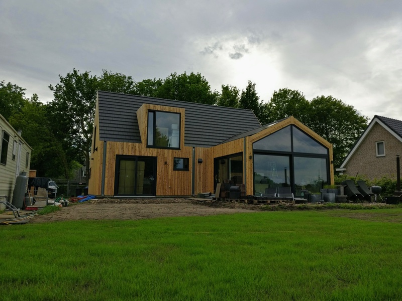

  • Stefke
  • Laatst online: 20-11 16:12
Stefke
Hi, er zijn wel mogelijkheden, maar
Afbeeldingslocatie: https://tweakers.net/i/sEWaFj0gW42VBjN8kHHMQ0htn9c=/800x/filters:strip_icc():strip_exif()/f/image/VMGR1n7fkWKCQpZPPVshDBHl.jpg?f=fotoalbum_large
Het gaat met name om de uitbouw rechts. Die ligt op het noordoosten en de zon komt bijna loodrecht op die glasgevel op (misschien 15gr scheef of zo), 20m2 glas.
Leibomen gaat niet werken hier (er ligt een betonnen terras van 5m diep voor die glasgevel, en ik wil het uitzicht niet beperken). Als ik het vooraf had geweten (*) had ik het dak verder door laten lopen met een overkapping van een meter of 2, of had ik op zijn minst zonwerend glas laten plaatsen.
Bij de schuifpui in de zijkant heb ik een lamellen zonwering gemaakt, dat werkt goed maar ook pas vanaf 10u. Daar ga ik vermoedelijk zonwerend glas in laten zetten als dat enigzins meevalt qua kosten
Bij dat raam op de tweede verdieping zou ik een screen kunnen plaatsen, maar dat en de kleine schuifpui links zijn niet de grootste warmtebronnen
Afbeeldingslocatie: https://tweakers.net/i/cl1auiN30ttefwfSYpHjwiAQyhQ=/800x/filters:strip_icc():strip_exif()/f/image/oIyfNiwMIRrXz2MAAimMQODQ.jpg?f=fotoalbum_large
Punt is dat achter (ons) triple glas het echt bloed en bloedheet wordt als de zon er op staat. Véél heter dan achter dubbelglas naar mijn idee.
Het moet ook nog een beetje bij het design passen :) Mijn laatste idee is dat ik aan het eind van de uitbouw met douglasbalken een overkapping ga maken van een meter of 2 diep, met vaste lamellen in het dak. Maar dat wordt een projectje voor later (als dat al ooit gaat komen)
(*) of eigenlijk: niet onderschat had

@Stefke Dat ziet er inderdaad niet uit als een gemakkelijke situatie om iets van buiten zonwering te creëren.
Als de glazen pui van de uitbouw op het noord-oosten ligt, dan zal de hele uitbouw dus een groot gedeelte van de dag in de zon liggen.
Hopelijk helpt warmtewerend glas dan inderdaad wat.

Stefke schreef op vrijdag 16 juni 2023 @ 11:10:
Vanuit je nok een bevestiging voor een zonnenet/zeil maken, dan kan je kiezen 1 of 2 van die doeken die je verbind naar staanders in de tuin?
  • Stefke
Stefke
Dat zou kunnen, maar dat zou voor mij dan meer een noodoplossing zijn. De nood is niet zó groot, vanaf ong 10:00 is de zon vrij goed afgeschermd. Aan ZO en ZW zijn alle ramen voorzien van zonwering (screens en schuifluiken) en kan de koeling het prima bijhouden.
Baal alleen dat dit wel een fout is die ik gemaakt heb bij het ontwerpen/bouwen. Gelukkig zijn er dat niet al te veel
Overigens zou ik bij de schuifpui oorspronkelijk een volledige zonwering bouwen maar de gave oplossing die ik voor ogen had voor/tijdens de bouw werd me te duur/complex (hydraulisch openklappende gevel...), daarna weinig aandacht aan besteed tot het huis zo'n beetje af was.
