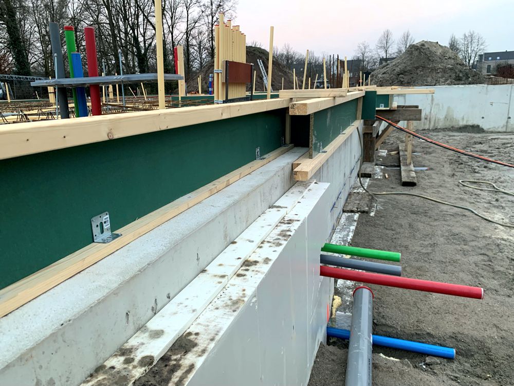

Afbeeldingslocatie: https://tweakers.net/i/-Rrq-kxy3JQVVJi_a5jCQSpB7vg=/full-fit-in/4920x3264/filters:max_bytes(3145728):no_upscale():strip_icc():fill(white):strip_exif()/f/image/TiNPHO9M9It2D0PHzYLzxAA0.jpg?f=user_large
Het is dan wel heel bevredigend om in het werk te zien, dat je CAD-voorbereiding klopt :)

Conrado schreef op maandag 22 mei 2023 @ 23:16:
Dat opnieuw beginnen was van practische aard: de architect ontwerpt een huis, maar de exacte dikte van muren (bij mij 100, 120 of 140 mm) en ook de dikte van de betonvloer wordt door de constructeur later bepaald.
Details moeten praktisch zijn: ik werk niet de hele riolering uit voor het 'mooie'. Ik wel de invoerbochten omdat die in één keer door de kelderwand en de vloer moeten.
De groene en grijze leiding zitten verkeerd om :+

Conrado
Yep :)

Wij hebben beneden inbouw screens en boven inbouw rolluiken. Hiervoor zit er een bak aan de binnenkant (zodat we nog bij de motor/screens kunnen) maar aan de buitenkant is er gewoon gemetseld. Dus waarom zouden er persé steenstrips nodig zijn?
Inderdaad van de koudtebrug toen ook vernomen (minder isolatie bij de bak) maar hier hebben wij echt 0 last van. Het betreft bij ons een 2-kapper weliswaar.
Ik zou op dit moment zeker weer voor inbouw gaan, 100x mooier :).
