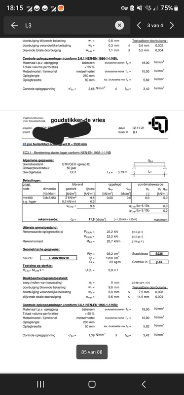

Andrehj schreef op zaterdag 13 mei 2023 @ 10:36:
Over die latei zou ik me idd geen zorgen maken, maar ik ben wel heeeeel benieuwd naar het verhaal over deze constructie. Die gaat je bij een vloer ook nog aardig in de weg zitten. Hoe hoog is dat ding?
Koppel je hier de verklaring van je aannemer over deze specialiteit nog even terug?
Komt ie:
Dat is constructief, de stalen latei die buiten over de pui heen ligt moet op 1 punt gekoppeld worden aan de vloer om kantelen van het ijzer te voorkomen. Dat stuk staal zit straks in de afwerkvloer en zie je dan niet meer.
Kreeg er ook bijgevoegde tekening bij:
Afbeeldingslocatie: https://tweakers.net/i/VHMqlmFxDVDMTeu9vi5RwFaeAME=/x800/filters:strip_icc():strip_exif()/f/image/JV9ytapUV7sasA6ZyWJvd2Kb.jpg?f=fotoalbum_large
  • Andrehj
MRL schreef op zaterdag 20 mei 2023 @ 11:10:
Komt ie:
Dank voor de terugkoppeling, maar op de tekening zie je toch heel iets anders als op de foto?
Op tekening staat een dunne stalen strip die op de constructieve vloer wordt geschroefd, terwijl de werkelijk gebouwde constructie veel hoger en deels van beton is.

Andrehj schreef op zaterdag 20 mei 2023 @ 17:38:
Goed punt, ik moet zeggen dat ik redelijk weinig begrijp van de tekening (er staat ook nog een horizontale streep getekend boven de kanaalplaatvloer). Zou het kunnen zijn dat dit oorspronkelijke ding al eerder besteld was en dat e.e.a. gewijzigd is omdat we recentelijk voor een andere schuifpui hebben gekozen? We wisten niet dat de oorspronkelijke een draaikiep schuifpui was, en dat maakte zo'n gammele indruk dat we kozen voor een hefschuiflui. Wellicht is daarvan het kozijn net wat hoger waardoor ze die centimeters hebben moeten overbruggen.

codeneos
MRL schreef op zondag 21 mei 2023 @ 12:37:
Gewoon vragen aan de aannemer waarom de metalen strip niet rechtstreeks op de vloer is gemonteerd zoals op de tekening staat. Op de tekening is het toch redelijk duidelijk dat de metalen strip verankerd dient te worden in de vloer.
Ik ben geen constructeur maar zoals de strip nu verankerd is (met een laag cement er onder) heeft hij andere constructieve eigenschappen dan wanneer hij de direct op de kanaalplaat vloer geschroefd is.
Beter na vragen, en laat het anders beoordelen door de constructeur. Of vraag de aannemer omdat te laten doen. Als je problemen krijgt met de schuifpui na dat alles is opgeleverd ben je veel verder van huis.
http://www.tweakers.net/gallery/119170/sys

codeneos schreef op zondag 21 mei 2023 @ 17:03:
Goed punt, ik doe morgen navraag. Heb nog even de details erbij gezocht maar het is voor mij echt een raadsel:
Afbeeldingslocatie: https://tweakers.net/i/9OOTzOHKg1CiGXIQDQiDGdQWYJY=/x800/filters:strip_icc():strip_exif()/f/image/7LLALfA2If5YqQLsckSLJeyS.jpg?f=fotoalbum_large
Afbeeldingslocatie: https://tweakers.net/i/9rnMAfF5hK67Lg5hXU1dd8Zj1UI=/x800/filters:strip_icc():strip_exif()/f/image/uX5NFpdTVnkNGIH8awJXA5Xt.jpg?f=fotoalbum_large
