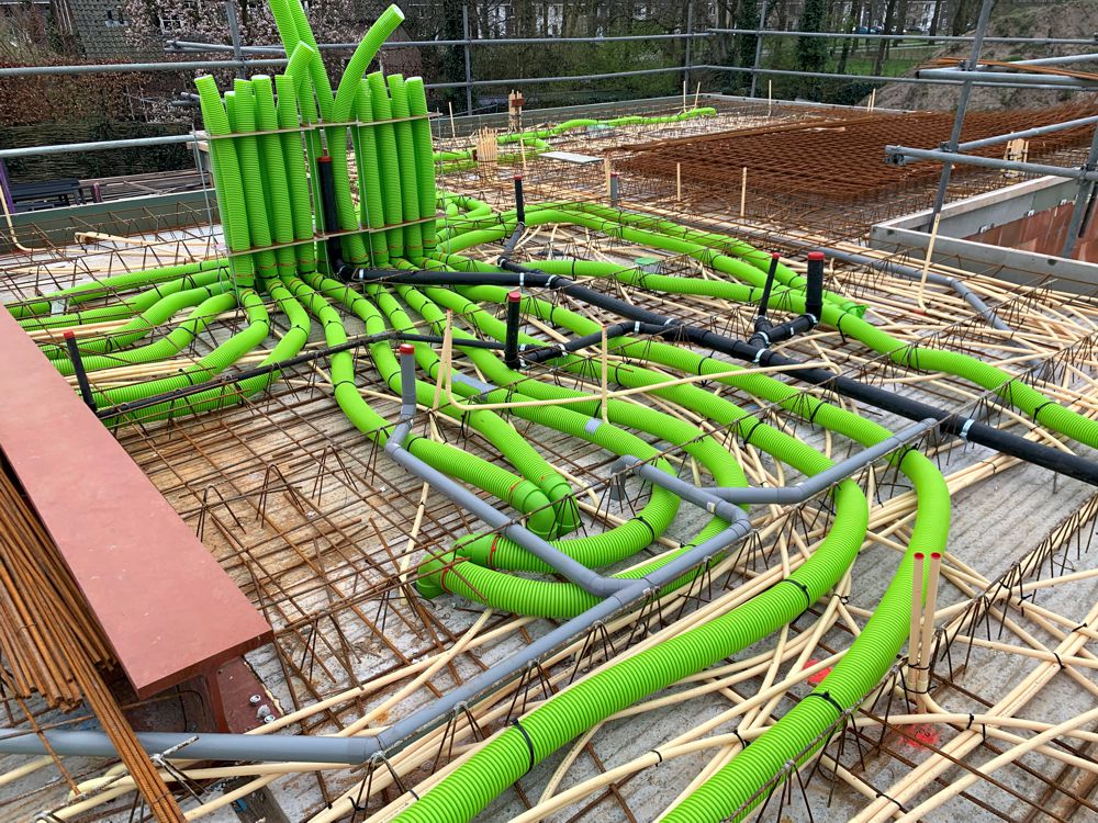

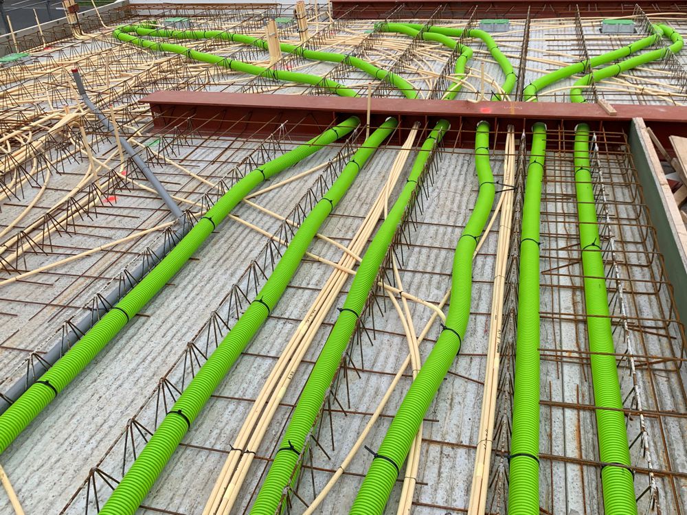

  • FrankSpin
[ Voor 99% gewijzigd door FrankSpin op 14-07-2023 22:36 ]
  • ybos
  • Laatst online: 26-11 16:39
FrankSpin schreef op maandag 3 april 2023 @ 21:47:
Dat zijn heel wat meters buis
Leuk om te zien hoe ze de hoek voorbereiden
Hebben ze nou geen slangen gelegd waar die kozijnen staan :?
  • buiter
  • Laatst online: 11:45
ybos schreef op dinsdag 4 april 2023 @ 14:20:
Vermoedelijk de kastenwand van de keuken....

Elektra, riolering, stofzuig en lucht in de verdiepingsvloer.
Morgen de netten er in en donderdag beton storten :)
Afbeeldingslocatie: https://i.postimg.cc/fLjDSJzt/KVL24.jpg
Conrado schreef op maandag 10 april 2023 @ 17:31:
Al dat leidingwerk scheelt een hoop beton, minderwerk vragen :+
(constructeur laten checken?)
  • Conrado
  • Laatst online: 26-11 22:37
Conrado
ybos schreef op maandag 10 april 2023 @ 17:34:
Je mag dergelijk pijpwerk helemaal niet leggen zonder toestemming van de constructeur, de breedplaat en bewapening wordt daarop berekend :)
Mijn huis is slimmer dan ik...
  • ybos
Conrado schreef op maandag 10 april 2023 @ 17:36:
Klopt, maar ik weet uit het verleden dat er zoveel leidingwerk nodig was voor domotica dat de contructeur na een schouwing op locatie schrok en dat er extra hulpstaal op sommige locaties nodig was.
  • Conrado
Conrado
ybos schreef op maandag 10 april 2023 @ 17:46:
Ja, dat is ook een probleem. Hebben wij opgelost door alles decentraal te doen. Ging hier sowieso niet anders: Door de vide en de enorme balken (HEB300's), konden we simpelweg niet alle pijpen naar de meterkast brengen. Er zijn trouwens hele duidelijke richtlijnen hoe je met pijpwerk dient om te gaan.

  • Olympialooping
  • Registratie: Mei 2021
  • Laatst online: 24-12-2024
Je afvoer rechtsboven op de eerste foto loopt omhoog?

  • Conrado
Conrado
Olympialooping schreef op maandag 10 april 2023 @ 22:37:
Ja, dat is modern :)
Het is de stofzuig afvoer….
