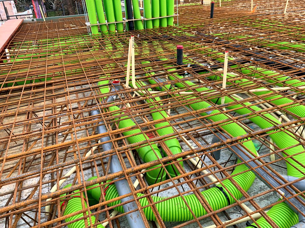

ybos schreef op maandag 10 april 2023 @ 17:34:
Al dat leidingwerk scheelt een hoop beton, minderwerk vragen :+
(constructeur laten checken?)
Het staal zit er nu ook op, dan krijg je een idee wat de constructeur allemaal nodig vindt :)
Afbeeldingslocatie: https://i.postimg.cc/yNygDjcR/KVL26.jpg

Conrado schreef op dinsdag 11 april 2023 @ 20:36:
Wat is het verschil tussen grijze en zwarte afvoer? en zijn dit 2 losse systemen?
Ziet er goed uit. Luchtventielen mooi voorzien van dubbele toevoeren, en slangen netjes uit elkaar gelegd.
Ik begrijp alleen niet hoe die luchtslangen met haakse koppelingen door de vloer gaan. Daar had ik toch zo'n ventieladapter verwacht:
Afbeeldingslocatie: https://www.123installatieshop.nl/autoimg/298990/400x400/ffffff/ubbink-ventieladapter-0188380.jpg
En ik zou wel die grijze PVC afvoer precies in het midden van de foto een stuk verlengen (of er een dikke buis omheen zetten en die weer afdichten), want anders vind je die na het betonstorten niet meer terug...

Vaez schreef op dinsdag 11 april 2023 @ 23:46:
Zwart is PP-buis voor het riool, grijs is (dunwandig) PVC voor het centraal stofzuigsysteem. dat laatste hoeft logischerwijs niet op afschot te liggen :)
Andrehj schreef op woensdag 12 april 2023 @ 09:38:
Ja, die ventielen gebruiken wij ook. Echter, ik heb ook wat ventielen in de kelder zitten en die worden via die haakse overbrenging aangesloten.
De foto is tijdens het afmontage werk genomen en hier zitten idd nog niet alle pijpjes erop. Die laten we eraf om de netten goed te kunnen leggen.

  • bbbrumbrum
Is dat geen knelkoppeling?

Die blokken stonden er al voor de vloer is gesmeerd (zandcement), dan had die toen gewoon recht naar beneden moeten frezen en bij het andere punt ook en dan over de vloer de dozen verbinden in plaats van door de wand.
  • Conrado
  • Laatst online: 26-11 22:37
Conrado
In de bouw zijn altijd twee zaken die met voeten getreden worden: pijpen en sparingen in het betondek en dragende muren.
Toch is er - gelukkig maar - nog geen huis ingestort :)

los van die sleuven snap ik trouwens niet dat je bij nieuwbouw zo gaat doorlussen die onderste foto is denk ik nieteens volgens de norm. NEN 1010
Ja, het mag. Verder heeft dit - net als de voorbedrade flexbuis - alles met kosten te maken. Het gaat sneller en is goedkoper dan twee extra pijpen naar een centraaldoos.
Verder weten we natuurlijk niet wat er geoffreerd en afgesproken is :)

De zwarte stukken zijn koppelstukken.
De buis zelf kan je vrij makkelijk doorzagen, pas alleen op je trekkoord.
In de meterkast zit meestal een standaard vloerplaat. Hier zitten in principe geen extra invoeren in. Je hebt alleen een linker en rechter invoerkant. Ik heb de gasdoorvoer ingepikt, en de rest komt ernaast uit. Dit komt straks in de wand uit.
  • Deleon78
  • Laatst online: 13:26
Ik zou ook mantelbuizen naar hoeken van voor en achtertuin leggen (en evt langs het huis). Denk aan tuinverlichting, buitendouche, loopverlichting langs het huis, brievenbus, camera’s, wifi ap, werkhok, bodemwaterpomp, buitenkeuken, stopcontacten, sensoren.
Later doen is een stuk meer werk en het kan geen kwaad.
[ Voor 42% gewijzigd door Deleon78 op 02-05-2023 01:03 ]

evol schreef op maandag 1 mei 2023 @ 21:53:
Een paar vragen over het leggen hiervan:
- kan ik buiten de fundering stoppen en tzt via een koppelstuk verder gaan naar de plek waar ik moet zijn?
- kan ik een rol van 50m opsplitsen in 3 buizen?
- de doorvoer in de meterkast is gewoon het open einde? geen speciaal passtuk / koppeling voor nodig?
- is een dergelijke rol te hanteren en vervoeren in een normale personenauto?
Je kan inderdaad net buiten (0,3 - 0,5m) de fundering stoppen en met een koppelstuk verder gaan. De buizen wel dichten. Daar kan je eventueel doppen voor PVC-leidingen (De buiten diameter is 50mm en binnen 40mm) voor gebruiken.
De rol kan je met een goed stanleymes op maat snijden. Hier ook gedaan. En het is even opletten voor het trekkoord.
Doorvoer meterkast, geen ervaring mee. Bij mij komen ze uit in de kruipruimte. In de kruipruimte leg ik dan de kabels en leidingen verder naar de meterkast. In ieder geval niet in een mantelbuis. Dat is dan niet nodig.
De rol kan je wel in een auto vervoeren. Zeker als je de bank naar beneden kan doen. Geen probleem.
Een buis extra leggen is nu makkelijk te doen. Dus liever 1 te veel onder de fundering door dan dat je het later mag gaan doen. Een voorwaarde is dan wel dat je er later gemakkelijk bij kan komen bijvoorbeeld via de kruipruimte. En maak foto's en meet die dingen in. Bijvoorbeeld vanaf de funderingsbalk. Anders zoek je je nog rot als ze wil gaan gebruiken.
