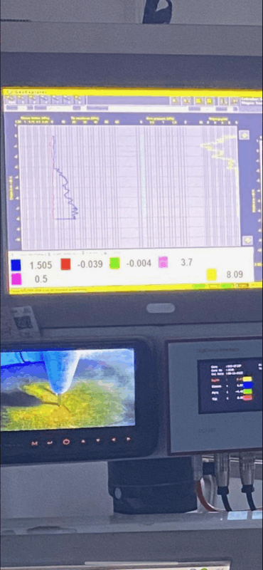

  • Lwent
  • Registratie: Mei 2019
  • Laatst online: 17-04-2025

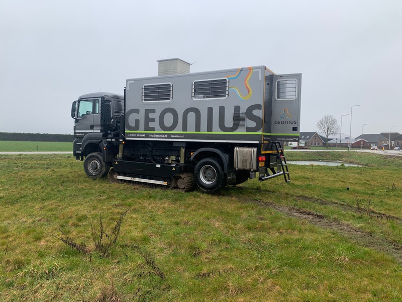

Goedemorgen,
Ze hebben Gisteren bij onze kavel een sonderingsonderzoek uitgevoerd, de eerste werkzaamheden op de kavel dus dat was een mooi moment!
Nu hebben we nog geen rapport ontvangen maar ik vroeg me af of iemand hier kan inschatten of we moeten gaan heijen en tot hoe diep. In de offerte van de woning hebben we 22cm x 22cm heipalen van 10 meter opgenomen.
Degene die het sonderingsonderzoek heeft gedaan gaf aan dat een zandgrond met een weerstand van >10 (blauwe lijn) geschikt is voor een fundering. De zandgrond begint bij ons op een diepte van 3,5 meter en loopt door tot ten minste 20 meter. Vanaf ongeveer 4,5 meter had de zandgrond een weerstand van >10 oplopend tussen 25 - 30 tot 20 meter. De eerste 3,5 meter bestaat uit klei.
Alvast bedankt!

  • Ernemmer
Ernemmer
Being fit is free
Dat worden waarschijnlijk palen van een meter of 5.
Beetje afhankelijk van de prijs;
Korte palen, maar meer palen
Langere palen, maar minder palen
[ Voor 50% gewijzigd door Ernemmer op 11-03-2023 12:13 ]

  • Rien43
  • Registratie: September 2020
  • Laatst online: 17:17
Lwent schreef op zaterdag 11 maart 2023 @ 11:46:
Goedemorgen,
Alvast bedankt!
Hier is niets zinnigs over te zeggen zonder te weten wat de belastingen gaan zijn die op de fundering en palen gaan rusten. Dus gewoon wachten totdat de hoofdconstructeur op basis van de woning en het sonderingsrapport de exacte lengte van de palen heeft bepaald.
  • ds23man
  • Registratie: Oktober 2021
  • Laatst online: 21-11-2023
ds23man
Eenum
Rien43 schreef op zaterdag 11 maart 2023 @ 13:48:
En reken je niet rijk, constructeurs mogen graag overdimensioneren....

  • StevenK
  • Laatst online: 20:17
Goedemorgen,
Alvast bedankt!
Hm.. 3,5 meter is een mooie diepte voor een kelder..

  • franssie
franssie
Save the albatross
ds23man schreef op zaterdag 11 maart 2023 @ 14:09:
Zou ik als klant overigens ook willen. Fundering is denk ik het slechtste punt om op te bezuinigen. Zeker als je ook een kelder wilt * franssie kijkt met een schuin oog naar dat aquaduct in Friesland.
  • RocketKoen
  • Laatst online: 12-10 21:30
franssie schreef op zaterdag 11 maart 2023 @ 17:55:
Je doet ook een berekening voor een heel gebied op basis van een paar meetpunten en een ruwe schatting van het gewicht van het huis. En dan moet je ruime marges nemen. En dan wil je waarschijnlijk ook dat je huis over 25 jaar nog steeds stevig staat. Ook als de grond wat minder stevig is geworden of de palen wat zijn verzwakt.

  • StevenK
RocketKoen schreef op zaterdag 11 maart 2023 @ 18:02:

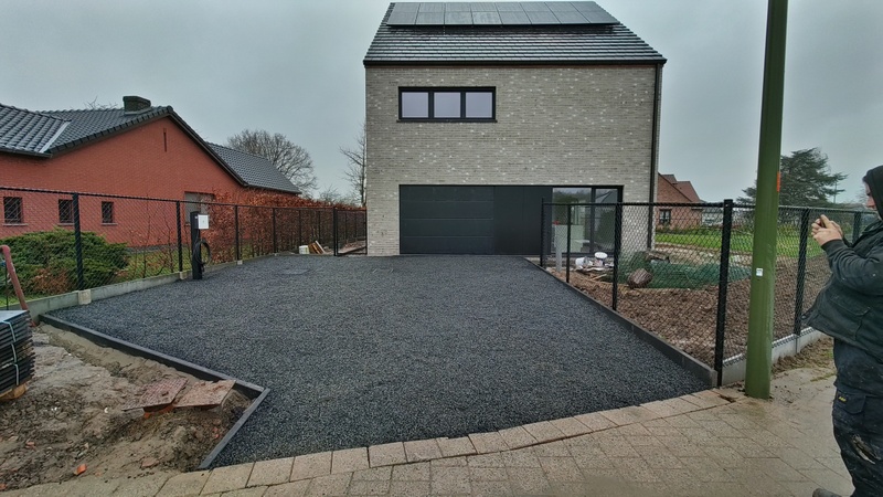

Afbeeldingslocatie: https://tweakers.net/i/z8EtP42ZM7iQ8IoaunufATpfOuc=/800x/filters:strip_icc():strip_exif()/f/image/2eOkqrJBikEYlYKn0IWd8Qvf.jpg?f=fotoalbum_large
De oprit is ondertussen aangelegd!
Op nog 1 pijnpunt na is alles goed aan het komen en gaan we 25/26 maart de woning in gebruik nemen!

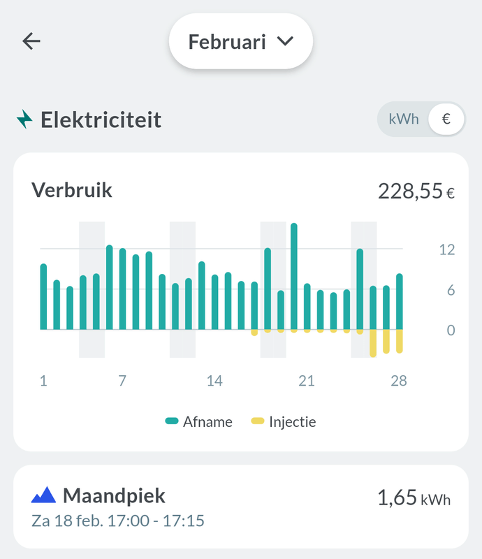

Afbeeldingslocatie: https://tweakers.net/i/VOyHPAhAFJPqCARp1jtVr8l59Uc=/x800/filters:strip_exif()/f/image/gouJo9U4l97tKv0HfZm5Ymgi.png?f=fotoalbum_large
Ook het energieverbruik (warmtepomp dus geen gas) valt ons heel hard mee, zeker gezien er door diverse partijen niet altijd even goed op het gesloten houden van deuren is gelet en ook pas de zonnepanelen halverwege de maand zijn gekomen.
Staat tegenover dat door er te gaan leven het verbruik nog wat op zal lopen, maar een maandelijkse energiekost van rond de 300 euro met de huidige prijzen lijkt me niet slecht :)

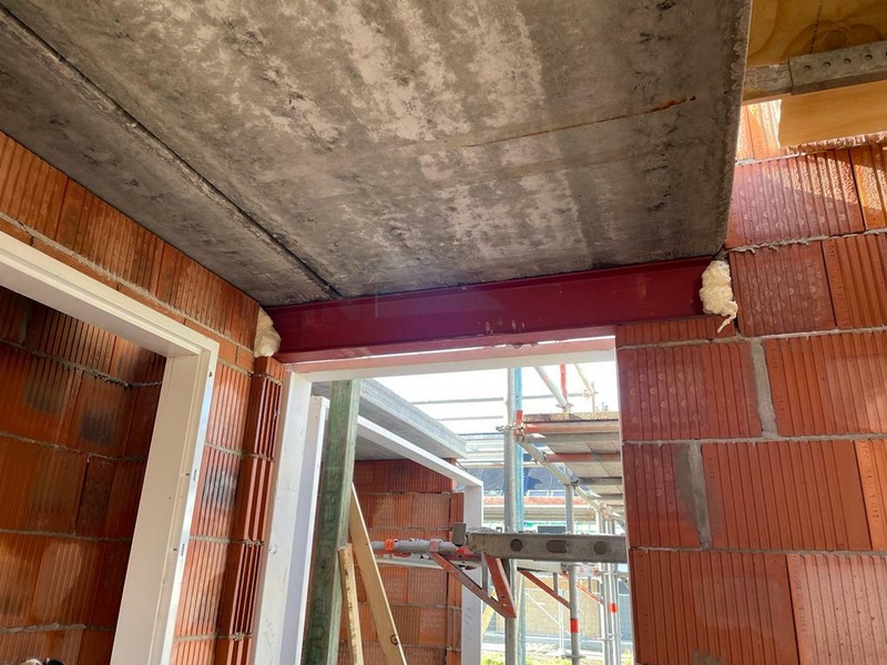

Vanwaar de 2 badkamers op deze manier?
En is er er een reden dat er zoveel staal wordt gebruikt?
Zo kwam het gunstig uit qua afvoerbuizen en een 2e kleine badkamer is altijd handig om de ochtendspits te ontlasten als we met 4 min of meer tegelijk in de badkamer moeten zijn. De 2e moet geen ligbad hebben, gewoon functioneel een douche en lavabo, niet meer en niet minder :)
Het kleine badkamertje in de praktijk:
Afbeeldingslocatie: https://tweakers.net/i/XpR1va8m2a8sbaGJdjOKLTOy1Yk=/x800/filters:strip_icc():strip_exif()/f/image/Sa8R1u7I3oN4quCEtfjJ6vHQ.jpg?f=fotoalbum_large
Waarom er zoveel staal moest worden gebruikt zul je de architect moeten vragen maar gezien de woning een volledige houtskeletbouw is zal dat ongetwijfeld daarmee te maken hebben :)
[ Voor 23% gewijzigd door wjmeijer1986 op 14-03-2023 11:54 ]

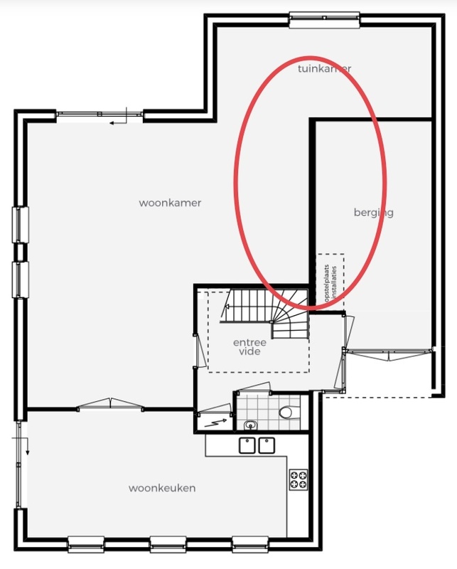

Ik heb de vraag al eens gesteld maar had nog niet echt een antwoord, tenminste de meningen waren wat verdeeld. Moet de muur tussen een berging en een woongedeelte geïsoleerd worden? Het lijkt mij namelijk dat de berging best af kan koelen als de overheaddeur in de winter open gaat en dat je dat merkt in het woongedeelte. Zijn hier mensen met ervaring en zegt het bouwbesluit hier ook nog iets over?

Bouwertje schreef op woensdag 15 maart 2023 @ 06:28:
Nee, dat hoeft niet, je berging is gewoon een onderdeel van je huis en valt binnen de thermische schil van de woning.

Officieel hoeft het niet, heb je ook kamers boven de berging?

Rob-T6 schreef op woensdag 15 maart 2023 @ 07:33:
Er zitten geen kamers boven. Mijn punt is alleen dat, wanneer de berging in de winter open gaat, de temperatuur in de (onverwarmde) berging naar 5 graden zakt (ervaringsdeskundige 🤪) en dat die dan doorstraalt naar je woongedeelte. Het is dan (ondanks de thermische schil) toch een koude muur.

En als ik dan het bouwbesluit lees.

Bouwertje schreef op woensdag 15 maart 2023 @ 08:19:
Als je verwacht die deur vaak lang open te hebben zou ik die muur zeker isoleren. Kost je wel geld en ruimte.
Maar even met de auto of fiets naar binnen of buiten rijden kost je maar een paar seconden. In die tijd wordt alleen de lucht ververst, de massa koelt nauwelijks af.
En dan levert die isolatie van die muur nauwelijks wat op, maar kost je wel ruimte en geld.
Overigens zou ik de spouw van het stukje muur rechts van je carport (tegenover de voordeur) weghalen, en dat stukje muur vervangen door een halfsteens muurtje. Dan wordt je carport ca 20 cm ruimer en kunnen evt. openslaande deuren iets verder open.
Edit: Je spreekt trouwens van een overheaddeur. Ik neem aan dat je daarmee een automatische sectionaaldeur bedoelt. Hoe kom je dan met de fietsen in de garage? Want een achterdeur richting de tuin ontbreekt. Ik vraag me ernstig af hoe praktisch dat is.

Nee hoor, het antwoord is zoals het is. En goed is goed. Ik heb alleen nu de ervaring dat een berging snel koud is en heb nu een geïsoleerde tussenmuur. Als dit niet vreemd is en niet zorgt voor extra kou kan ik daarmee leven. Het wijkt alleen af van de situatie zoals ik hem ken. En ook in een tweede offerte is de tussenmuur een spouwmuur.

Het is geen garage maar een berging. En voor een berging gelden heel andere regels (je hebt dan o.a. geen last van de idiote ventilatie-eisen die aan een garage hangen).

Dit is wel een goed punt. Ik had geen rekening gehouden met het verschil in ventilatie.
Beetje afhankelijk van hoe lang je die deur open laat staan en jij je berging gebruikt natuurlijk. De warmte zit in de massa, de lucht in de ruimte heeft maar heel weinig energie en is zo weer warm als je de deur dicht doet.
De muur tussen je berging en je woonkamer zal echt niet afkoelen als jij de deur een paar minuten open hebt staan.
Wat @Andrehj hierboven dus al gezegd heeft :9

Als de berging onverwarmd is, realiseer dak een thermische scheiding naar de de verwarmde delen van de woning. Art 5.3 lid 8 van het Bouwbesluit. Ook in de BENG wordt onderschrijdt gemaakt tussen verwarmde en onverwarmde ruimten.
Een onverwarmde ruimte zal altijd kouder zijn, waardoor er altijd onnodig warmteverlies optreedt door de scheidingsconstructies. Aandachtspunt dat een deur van een verwarmde ruimte naar onverwarmde ruimte dan ook geen standaard binnendeur kan zijn.

Uiteraard, maar anno 2023 zal een inpandige berging op de bgg toch wel gewoon vloerverwarming hebben? Daar was ik blind vanuit gegaan. Ik kan me niet voorstellen dat je zoiets zou wegbezuinigen.
Dat maakt een eventuele latere conversie naar studeerkamer / speelkamer / hobbykamer ook een stuk gemakkelijker. (Mits: zie onder)
Overigens: @Bouwertje : Zou je niet een raam in de berging willen? Dat kan mooi in de lange muur aan de rechterkant. Nu wordt je garage/berging nodeloos een ontzettend donker hok.
Of komen er dakramen in?

Zal dat goed vastleggen dat deze inderdaad wordt verwarmd. Dan is de interne scheiding niet nodig.

Goedenavond, een vraag naar aanleiding van het bezoek aan onze woning in aanbouw: kan dit gewoon, twee kanaalplaten met een overspanning van 8+ meter die aan één kant geheel op een latei liggen? Zie voor de duidelijkheid de foto hieronder. De latei vond ik weinig indrukwekkend en dit is pas de begane grond. Er moeten nog een eerste verdieping en zolder op.

@MRL Heb je ook een tekening, of foto van de buitenzijde?
Als het goed is zal een constructeur er aan gerekend hebben.

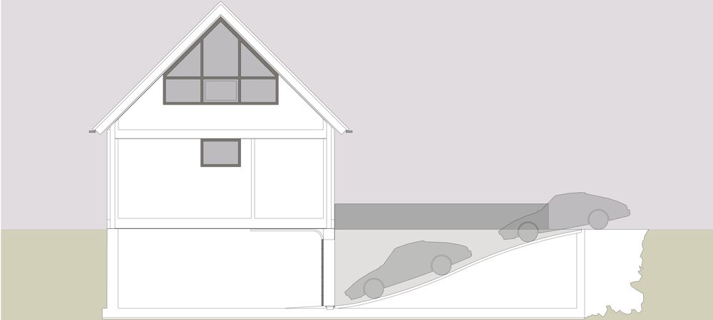

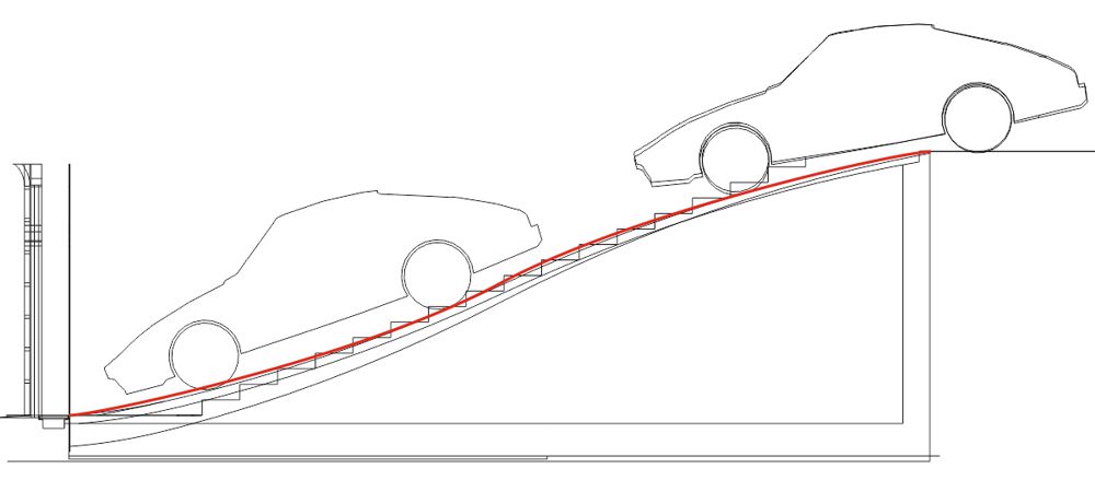

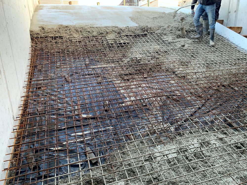

Hellingbaan voor gevorderden :)
Schets architect

1:1 CAD op basis van werkelijke bouwmaten

Bekisting en vlechtwerk
Afbeeldingslocatie: https://i.postimg.cc/RhHM1G3X/KVL19.jpg
Storten
Afbeeldingslocatie: https://i.postimg.cc/N0jbM2cy/KVL22.jpg
Eindresultaat...
Afbeeldingslocatie: https://i.postimg.cc/rwJQMCvX/KVL23.jpg

Conrado schreef op donderdag 16 maart 2023 @ 22:53:
Schets architect
Storten
Eindresultaat...
Gaaf hoor! Loopt het in het midden iets op ivm afwatering?

Deleon78 schreef op donderdag 16 maart 2023 @ 22:55:
Nee hoor, dat is gezichtsbedrog :)

MRL schreef op donderdag 16 maart 2023 @ 22:03:
(Hopelijk is dit niet dubbel, ik probeerde eerder al iets te posten)
Ik snap dat je hierover twijfelt. Ik had ook op z'n minst een stalen balk verwacht. Van elk materiaal is de latei? Het beste kan je contact opnemen met de hoofdconstructeur.

Rien43 schreef op vrijdag 17 maart 2023 @ 06:39:
De latei is van metaal, het is zo'n I- vormige. Desalniettemin zag ik een dikkere metalen latei boven de opening van de voordeur en die opening is een stuk smaller dan de opening op de foto hierboven.

MRL schreef op vrijdag 17 maart 2023 @ 09:12:
Wat staat er op je tekening en in je constructieberekening. In die laatste staat deze latei gewoon uitgerekend en kan je dus zien of deze voldoet of niet. Wel even controleren of ze dus wel de goede latei er in gelegd hebben.
heb je al vanaf buiten gekeken? waarschijnlijk is dat profiel veel hoger dan het hier op de foto lijkt.

Ernemmer schreef op vrijdag 17 maart 2023 @ 09:21:
Probleem is dat ik dat stuk nergens heb gezien. Ik zal het eens opvragen, desnoods bij de gemeente, want die moet het toch hebben gezien in het kader van de omgevingsvergunning.

MRL schreef op vrijdag 17 maart 2023 @ 09:44:
Ik zou beginnen met opvragen bij je aannemer voordat de gemeente je bouw stillegt om het uit te zoeken.
Vergeet ook niet dat dergelijke platen ook zijdelings aardig wat draagkracht overbrengen. Dus daarlangs zullen ook deel krachten op worden afgevoerd naar de ondersteuning.
(ervaring uit werkperiode bij VBI Kanaalplaatvloeren)
Wel eens meegemaakt dat een aannemer het raveelijzer ( ter plaatse van het trapgat) was vergeten te monteren.
Na het afstorten van deze vloeren ( verdiepingsvloer ) zijn alle tijdelijke stempels ( die ze altijd plaatsen rondom deze trapgat-constructies ) verwijderd. Zelfs zonder het raveelijzer bleef de vloer in het midden ( die dus in het raveelijzer zou moeten liggen ) ingeklemd zitten tussen de naastliggende vloerplaten.
deze kanaalplaatvloeren hebben een schuin zijprofiel welke worden afgegoten, waardoor een meer constructief geheel wordt gevormd.
Bij alle projecten van VBI zat wel een Technische buitendienst medewerker die in specifieke regio's rondrijdt.
Deze kan desgewenst ook wel een kijkje komen nemen, mits van VBI. ( mogelijk bij andere leveranciers een zelfde opzet )

Fedde schreef op vrijdag 17 maart 2023 @ 09:45:
Inderdaad, gewoon even aan je aannemer vragen of het wel helemaal klopt.

HyperTrophy schreef op vrijdag 17 maart 2023 @ 09:53:

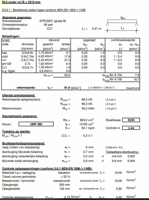

Oké, dat is behoorlijk hoopgevend! Als het goed is hebben wij VBI 260 kanaalplaatvloeren. Ik vond het bijzonder om te zien dat de zijkanten van de woning, waar het binnenmetselwerk op stond, bestonden uit kanaalplaten waar juist halverwege het holle kanaal de kanaalplaat was afgebroken.
Ik heb inmiddels heel wat zoekwerk verricht en ik denk dat het wel goed moet komen met de vloeren, hoewel ik van de aanblik vanuit de binnenzijde nog weinig snap. Als het goed is, is sprake van een UNP380 profiel. Het gaat om een overspanning van 2,41m en gelet op de gegevens online moet zo'n UNP380 30.000+ kg kunnen dragen. De kanaalplaten liggen er voor zover ik kan zien mooi recht op, dus er zal ook geen gekke piekbelasting optreden. Ik zie dus alleen niet waar de kanaalplaten daadwerkelijk op rusten, en ik kan me toch niet voorstellen dat ze maar wat in het UNP profiel zweven zonder er daadwerkelijk op te dragen. Voor de zekerheid bijgevoegd een foto van buiten en het deel uit het rapport met constructieberekeningen.

MRL schreef op vrijdag 17 maart 2023 @ 17:42:
Als ik jou foto's goed bekijk en dit vergelijk met de berekening dan moet het volgens mij wel goed komen.
De UNP380 uit de berekening zit er volgens mij wel in en deze heeft een berekende uc van 0,3. Ruim voldoende dus qua sterkte. Ook de doorbuigen blijft keurig binnen de toelaatbare waarde bij maximale belasting.
Schets architect
Ziet er goed uit. CAD plaatjes ook, goed voorbereid! Volgens mij had ik bij dit ontwerp in het begin nogal wat vraagtekens geplaatst, maar dit ziet er goed uit. _/-\o_
Jammer dat in de tekening de maten ontbreken. Welke hoogte overbrug je hier, en hoeveel horizontale meters heb je daarvoor nodig? En met welke bodemvrijheid reken je onder de auto's?
  • HyperTrophy
Draakje5 schreef op vrijdag 17 maart 2023 @ 19:44:
Sorry hoor maar als je zelf een woning bouwt dan moet je dit toch gewoon hebben of binnen een dag bij je aannemer /constructeur kunnen opvragen?
Wij zitten in projectbouw en ik heb zelfs de precieze tekening van de kanaalplaten, de sparingen erin en hoe ze gelegd moeten worden met sterkteberekeningen.
Anders gewoon een belletje naar de gemeente en je hebt ze ook.
***members only***
Leuk om weer eens zo’n stukje vloertekening terug te zien, met alle soorten sparingen belastingen en zones waar de platenklem aangrijpt.
Wat betreft onderliggende lateien is de verantwoordelijkheid daarvan qua belasting en berekening voor de hoofdconstructeur.
De vloeren leverancier gaat er meestal van uit dat ze volledig mogen afdragen op de uiteinden. De hoofdconstructeur moet dit dus controleren.
Echter zitten er bij de vloerenleverancier ook een team met constructeurs die vaak de gehele woning zelf ook toetsen.
