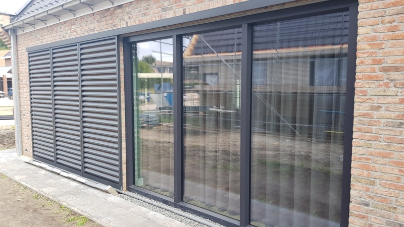

Ook wij zijn inmiddels in vergevorderd stadium met de bouw van onze woning. We hebben een aantal grote raampartijen met aluminium kozijnen en willen daar screens aanbrengen (ramen zijn op het zuiden). De bak wordt netjes in ons overstek verwerkt.
Mijn vraag: Heeft iemand ervaring met monteren van de geleiders voor de zip screens op de (tussenstijlen) van alu kozijnen? Ik lees van alles over speciale schroeven gebruiken, tot kan niet, tot kan wel, maar dan vervalt mogelijk je garantie. Nu, ik kan me niet voorstellen dat we de enige zijn die screens op alu kozijnen willen monteren. Iemand ervaring mee of tips?

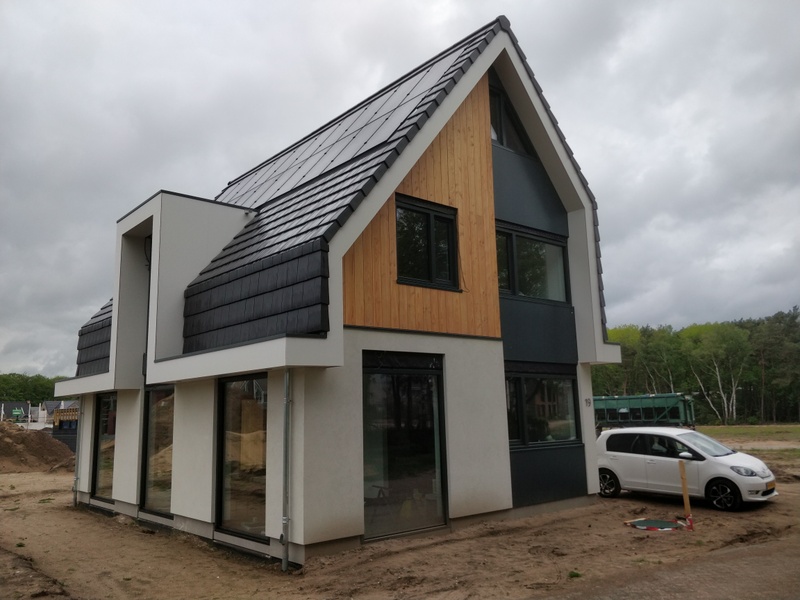

deejeebv schreef op woensdag 7 september 2022 @ 18:13:
Ik heb in-dak systeem, dus moesten de panelen en voor de dakpannen op.
Hoe heb jij je in-dak systeem gerealiseerd? heb je wellicht foto's?
Mijn huis is slimmer dan ik...
  • deejeebv
  • Laatst online: 19:41

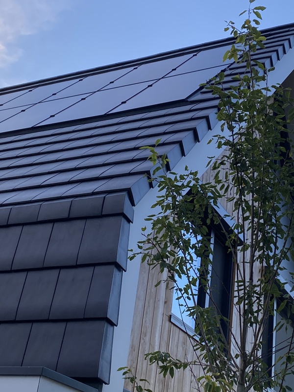

Conrado schreef op woensdag 7 september 2022 @ 19:27:
Afbeeldingslocatie: https://tweakers.net/i/ANtVXys7mT_HJUwuz0d2GbXQoL4=/800x/filters:strip_icc():strip_exif()/f/image/Qy00YFFDClJQ6hpRNSnyP1Fh.jpg?f=fotoalbum_large
Afbeeldingslocatie: https://tweakers.net/i/MLW6YbxhOfd7EpOynfAVZ7PEnXk=/800x/filters:strip_icc():strip_exif()/f/image/hOyFvksjpZMUWc3Y933moXKK.jpg?f=fotoalbum_large
Is GSE systeem. Er zijn dikkere tengels gebruikt om te zorgen voor extra ventilatie.

deejeebv schreef op woensdag 7 september 2022 @ 19:37:
Mooi huis, mooie combinatie van materialen (zelf gebruiken we ook antraciet, wit en hout (+natuursteen) als hoofdkleuren). Je schrijft dat je door dikkere tengels te gebruiken een betere ventilatie krijgt, kun je ook aangeven op welke wijze dat de ventilatie dan gebeurt? (waar komt de lucht naar binnen en waar kan ie weer ontsnappen). Er zit dan tussen de onderste panelen en de pannen daaronder een ruimte waardoor er lucht onder de panlatten kan komen?)
Wij "krijgen" waarschijnlijk ook een GSE indak systeem (ondanks al mijn pogingen om een beter alternatief te vinden :F). Ik zoek dus ook naar alle mogelijke optimalisaties, met name voor wat betreft ventilatie.
Op de 1e foto lijkt het bijna alsof de panelen boven de pannen uitkomen, maar dat komt waarschijnlijk door de schaduwwerking? Je hebt waarschijnlijk geen foto van de details aan de onderzijde en bovenzijde van de panelen (i.v.m. ventilatie), en langszijden (i.v.m. niveau panelen t.o.v. dakpannen)?
EDIT: Ik zie ook dat je vrij grote / brede dakpannen hebt? Was dat nog lastig in combinatie met de breedte van de panelen om een goed "legplan" te krijgen?
EDIT2: Wij hebben ook een soort van dakkapel, de afstand tussen bovenkant dakkapel en nok van het dak is in de tekeningen van de architect ca. 4.30m, ik vraag me af of dat voldoende is om 2 panelen in portrait tussen te passen (onder de nok heb jij nog 1 gewone pan liggen?). Wij willen de Monier Tuile Plat gaan gebruiken, die is vrij hoog met 47cm.

Batilan schreef op donderdag 8 september 2022 @ 17:00:
Ik weet niet precies hoe het met de ventilatie is opgelost, maar er is zo meer ruimte tussen GSE bakken en dakbeschot. Op het dakbeschot zit speciale hittebestendige folie. De pannen zijn Monier Signey Finnez. Volgens mij zit er geen pan meer onder de panelen boven de dakkapel.
Bijgaand nog een iets meer gedetailleerde foto.
Afbeeldingslocatie: https://tweakers.net/i/dvjYnij13_3JwgI-aqW-zkv8_OM=/x800/filters:strip_icc():strip_exif()/f/image/d9J6NaBQsTyuPQ5lfP2bs3o8.jpg?f=fotoalbum_large
Bovenkant paneel is ongeveer gelijk aan bovenkant pan.
Nog even verder zitten zoeken hierop. Lees wisselende dingen. Sommige sites geven aan dat het kan met speciale schroeven, andere dat boren in aluminium niet wenselijk is, weer anderen dat je garantie eraan gaat.. iemand hier enige ervaringen?
  • Conrado
  • Laatst online: 20:31
Conrado
Orfu schreef op vrijdag 9 september 2022 @ 15:44:
Ik zit , straks, in hetzelfde schuitje en heb de vraag al een paar keer besproken met leveranciers. Ze zeggen allemaal dat het geen probleem is, zolang je weet waar je de schroef boort. Ze boden aan om daar (straks) mee t helpen.
Kortom ik zou het gewoon even met je aluleverancier bespreken.

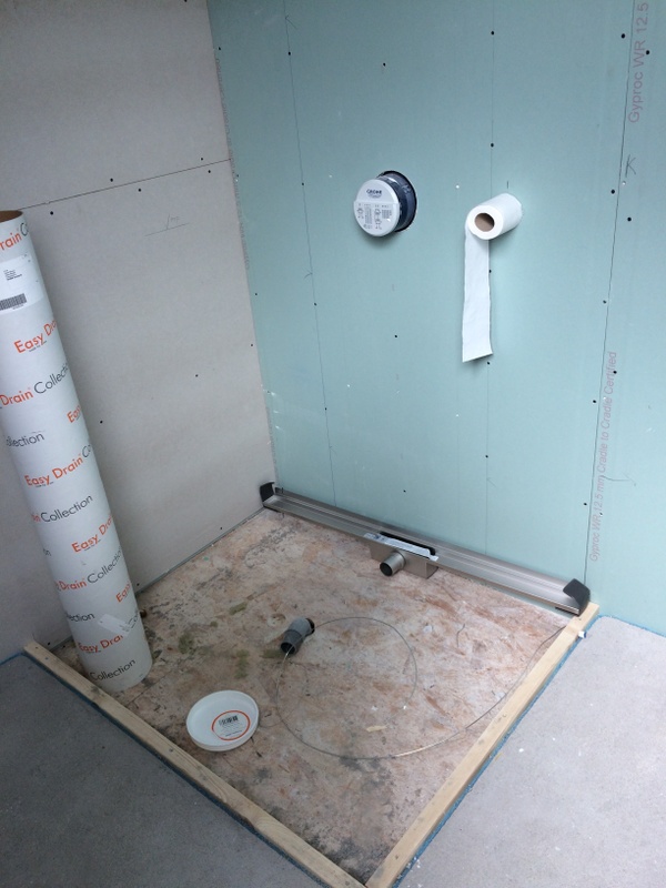

Weet niet of dit hier thuis hoort of in het badkamer topic (al gaat het daar meer over prijzen en winkels) maar ik moet mijn drain voor de douche aanleggen, een easydrain compact wall goot. Ook moet de douchebak zelf nog op afschot gestort worden met zandcement. De bak is 1200 breed en 1000 diep. Ik ga uit van 2cm afschot, dus over die 1m.
De vraag is, hoe hoog moet de bovenkant van de drain komen? Zo hoog als het zandcement, of moet je de drain een tegeldikte hoger leggen, zodat ie, als de tegels gelijmd zijn, gelijk (of iets lager) ligt met de tegels?
Zelfde vraag eigenlijk voor de andere kant van de douchebak; begin je het afschot 'gelijk' met de vloer, of juist bijv. 1cm lager, zodat er nog een klein opstaand randje overblijft waar het water tegen aan klotsen?
[ Voor 5% gewijzigd door BlauwPet op 12-09-2022 08:58 ]
  • Franciesco
  • Laatst online: 21:11
@BlauwPet bij mij ligt de bovenkant van de easydrain (dwz de bovenkant rooster) ca een halve cm onder de betegelde douchevloer. Het afschot in mijn douche van 1 meter diep is ca 1cm en de douchevloer ligt 1cm lager dan de badkamervloer. Er is dus een klein opstaand randje.
Mij bevalt dit prima zo: het watert goed af.
  • BlauwPet
  • Registratie: Augustus 2022
  • Laatst online: 05-11-2022

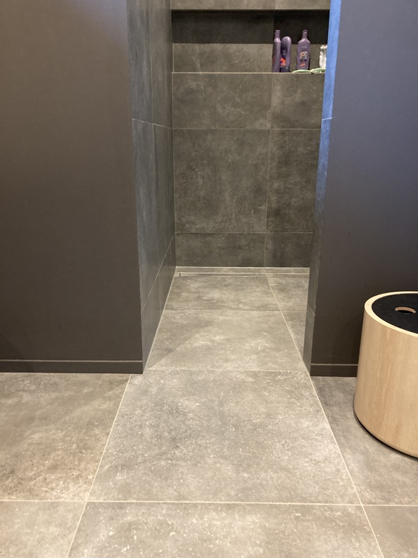

De aannemer heeft trouwens 1 zijwand van de douche bekleed met gewone witte gipsplaat, ipv de groene ('die waren op'). Als ik deze wand ook helemaal in de kimband smurrie zet, is dat voldoende? Dat zou ik met de groene plaat trouwens ook gedaan hebben denk ik.
  • bbbrumbrum
BlauwPet schreef op dinsdag 13 september 2022 @ 15:01:
Kans is aanwezig dat het misschien wel goed gaat. Maar waarom zou je dat willen? Hij dient het gewoon te maken zoals het hoort. Als ze op zijn moet hij nieuwe gaan halen. Of cementplaat, Fermacell Powerpanel, of WEDI, dat zijn alternatieven, een gewone gipsplaat is dat niet. Dit is letterlijk de hoogst vochtbelastte wand in je huis.
  • walletje-w
  • Laatst online: 21:48
Om in de douche sferen te blijven. In mijn badkamer met gietvloer maken we afschot voor de douche door middel van een epoxy troffel vloer. Maar waar de douche vloer dan schuin loopt kun je tegen de zijkant van de Fermacell onder vloer kijken. Nu zijn daar profielen voor maar wat ik zoek is een profiel waarbij de glaswand er ook op geplaatst kan worden. Ik zit nu aan twee dezelfde U profielen te denken waarbij ik ze aan elkaar lijm om tot een geschikt H profiel te komen waarbij ik dan 1 rand eraf slijp zodat ik op een omgekeerd stoel profiel kom. Die profielen bestaan wel weer maar zijn niet hoog genoeg voor het afschot van 2cm. Als iemand hier nog een ander idee voor heeft dan ben ik benieuwd ;)
https://www.metaalwinkelo...ofiel-geanodiseerd-1.html
dus een dergelijk profiel zoek ik waarbij ik hem op de kop zou plaatsen. Bovenin zou ik dan de glas plaat plaatsen en kitten. En de lange zeide (A) moet dan dus ongeveer 40mm zijn om het afschot van 20mm op te kunnen vangen. We willen wat meer afschot dan normaal omdat het een douche is met 40L/minuut.
Edit 2: Je kunt de rand blijkbaar mooi afwerken met een epoxy plamuur en vervolgens de rand mee rollen met de gietvloer. Zo krijg je 1 naadloze bak die ook het minste risico geeft op lekkage. En dan kan ik daar bovenop het profiel lijmen voor de glasplaat.
[ Voor 32% gewijzigd door walletje-w op 13-09-2022 17:58 ]
  • walletje-w
Eens met @bbbrumbrum dit is DE wand waar je juist een groene wilt hebben. Die mag hij vervangen. Of garantie geven dat als er later vocht problemen komen hij alles kosteloos oplost. Dit is meer luiheid om de volgende dag niet langs de bouwmarkt te rijden om een extra plaatje op te halen. Het zal geheid goed gaan de eerste paar jaren. Maar als er iets is wat ik ondertussen geleerd heb is dat je met een huis over tientallen jaren moet nadenken. Dat is heel anders dan dat de meeste dhz klussers gewend zijn.
  • Rzaan
  • Registratie: Mei 2018
  • Laatst online: 19:01
Rzaan
Altijd zoekende
Moet je hem ook minder betalen, want 'mijn geld is op'.
  • Rob-T6
  • Laatst online: 10:41
@walletje-w met een troffelvloer zou je toch juist het afschot zonder profiel moeten kunnen realiseren
  • walletje-w
Rob-T6 schreef op dinsdag 13 september 2022 @ 18:59:
In m’n edit 2: kwam ik daar ook achter inderdaad. Zeker dan met de gietvloer kun je vanaf het Fermacell zo de douchebak in met een roller voor een mooie naadloze overgang.

  • onne
  • Laatst online: 00:40
Het “doucherandje “ vraagstuk is een kwestie van persoonlijke voorkeur.
Wij hebben geen randje, simpelweg omdat we dat het mooist vinden, zo lijkt de vloer echt door te lopen, geeft het meest gevoel van “inloop douche” voor ons.
Met een voldoende diep douche gedeelte (bij ons 140cm, een beetje afschot en een afvoer die niet verstopt is heb je echt geen randje nodig.
Bovenkant drain is bij ons gelijk aan bovenkant tegel. Maar heb geen idee van diktes van lijmlagen. Bij twijfel heb je hem liever wat te laag dan te hoog liggen. En de tegelzetter kan er in het werk ook naartoe werken met z’n afschot toch.
Zo is het bij ons dus:
Afbeeldingslocatie: https://tweakers.net/i/g7QfrERrmoQgcSulVTnPGx-QqAo=/x800/filters:strip_icc():strip_exif()/f/image/bESV8UDYqomT4N9BFSyeffqI.jpg?f=fotoalbum_large
  • Rzaan
Rzaan
Altijd zoekende
onne schreef op zondag 18 september 2022 @ 11:33:
Heb je wel een idee van het afschot over die lengte van 140 cm?
  • onne
Rzaan schreef op zondag 18 september 2022 @ 11:42:
Heb het niet nagemeten, maar denk een cm/meter. Nauwelijks merkbaar eerlijk gezegd. En heb echt nog nooit ook maar het idee gehad dat het zou “overstromen”. Zelfs als de kinderen er met bakjes ed aan het spelen zijn.

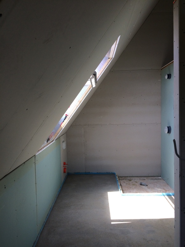

Huidig (al is de drain inmiddels al op de afvoer aangesloten en ook de inbouwkranen vh bad etc zijn geplaatst):
Afbeeldingslocatie: https://tweakers.net/i/WYD6RVz0TIsQcQ80HaUokB4PMZI=/x800/filters:strip_icc():strip_exif()/f/image/aKdYmebDwrErPzTUeCLdNFan.jpg?f=fotoalbum_large
Afbeeldingslocatie: https://tweakers.net/i/gTZWVkG2IyFtQzEgphPrQTRd7qk=/x800/filters:strip_icc():strip_exif()/f/image/ia5WmdH1bH6QhShQoo3AAnUI.jpg?f=fotoalbum_large
De achterwand hebben ze dus met witte plaat gedaan... daar moet ik het nog eens goed met ze over hebben. Eigenlijk zijn het 2 lagen wit gips; de elementen waren al bekleed met gips, er zat dus een rand tussen dit element en het 'vliering' element er boven, dat is later dus gewoon helemaal van onder tot nok bekleed met een extra laag wit gips...
Oorspronkelijk was het element dus wel met groen bedekt:
Afbeeldingslocatie: https://tweakers.net/i/QUE66U7N1u7WWGhRX2HIT-OIN60=/800x/filters:strip_icc():strip_exif()/f/image/oGzeV4M1jnNrfBlaJZWvToFT.jpg?f=fotoalbum_large

Die houtlook in de douche lijkt mooi icm de donkere tegels @BlauwPet!
Ga je de douche open laten zoals een "echte" inloopdouche of komt er nog een deur voor? Zonder deur lijkt het me een natte bedoeling worden rondom het toilet.
  • BlauwPet
De badkamer zit onder een schuin dak, er is eigenlijk geen draaiende deur mogelijk op die plek. Daarom wil ik dus wel een klein opstaand randje, om in ieder geval te voorkomen dat water daar via de vloer heen loopt. Hoe dat met gespetter gaat, gaan we wel meemaken :) Misschien kan er nog wel een vast kort wandje daar komen later, net als ad zijkant te zien is.
[ Voor 16% gewijzigd door BlauwPet op 20-09-2022 10:59 ]

Heb je wel eens gedacht aan een dubbele (verborgen) douchegoot. Eentje pal naast de muur ( waar meeste water valt) en een bij de "uitgang". Zo hebben wij het gepland. Wij hebben een regendouche (45 cm) en water wat uit de muren spuit gepland, ik ben even de naam kwijt. (Absoluut niet mijn idee.)

Alles is al besteld en geplaatst :) daar gaat verder niets meer gewijzigd worden.
De tegels komen volgende week (al weet ik natuurlijk al wel de exacte maten etc) ik zit dus alleen nog even met het maken van dat afschot, en het bepalen hoe hoog de drain moet, en dan vooral de dikte van de tegellijm.
Ik ga uit van 2% (dus 2cm afschot) en een lijmdikte van 4mm + een tegel van 9mm dik. Dat afschot is misschien meer dan strikt noodzakelijk, maar ik wil de schuine zijkanten afwerken met mooie afschotprofielen van easydrain, en die zijn 2%. En ik had in mijn vorige woning een minimaal afschot waardoor met iets meer water, het water niet meer goed wegliep en zich door de badkamer verspreidde, dus ik wil deze keer wel een flink afschot :)

Ja, een deur zal idd erg krap zijn onder dat schuine dak. Misschien kan een glazen vouwdeur wel als je er tzt toch behoefte aan krijgt.
Lockerkast verwijderen, wastafelmeubel opschuiven en douche een kwartslag draaien was wellicht een alternatieve optie geweest. Maar je/jullie zullen ongetwijfeld een reden gehad hebben voor de huidige indeling.
