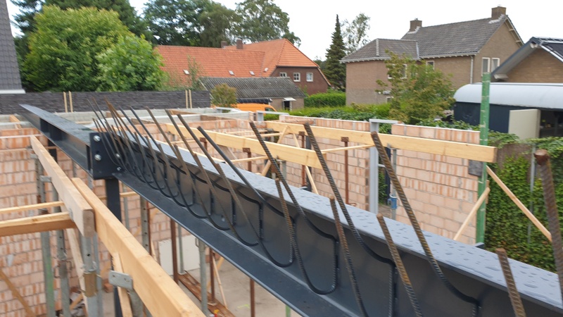

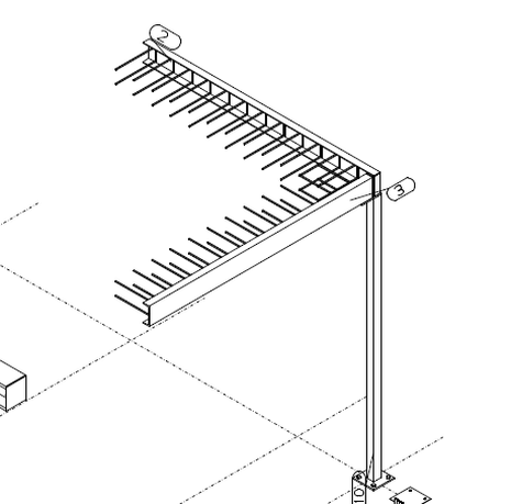

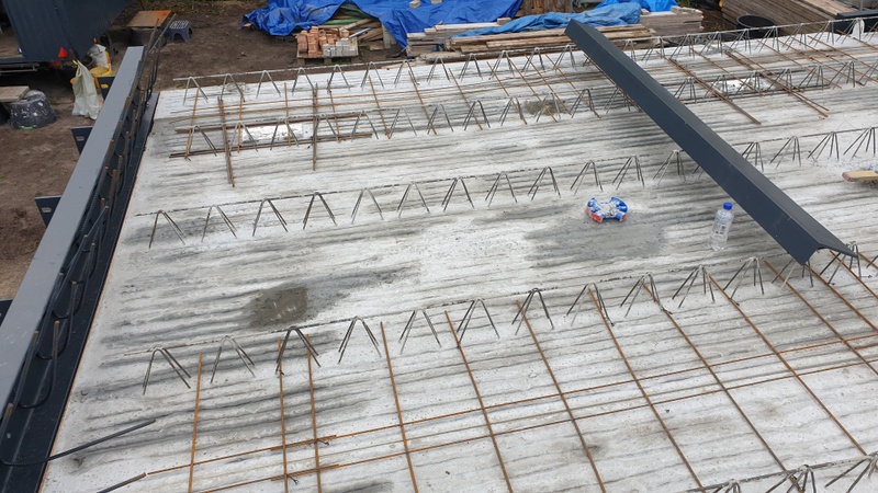

vraagje voor de mensen met meer ervaring. De stalen liggers en staanders zijn geplaatst. Over enkele weken komt de breedplaatvloer. Nu heb ik aan 1 zijde elkaar kruisende aangelaste stekken.
Hoe dit aan te pakken bij het plaatsen van de breedplaatvloer? Zijdelings erin schuiven is de enige oplossing, maar hoe dit aan te pakken? Punten waar ik op moet letten? Voorzien jullie ergens problemen?

karelkale schreef op woensdag 28 september 2022 @ 11:26:
Lastig te zien, maar ze hebben met die stekken toch wel rekening gehouden met de dikte van de breedplaat? Stekken ogen nogal hoog. Verder beste in die hoek te beginnen met plaatsen lijkt mij.
Maar goed dat is een aanname, zonder detaillering natuurlijk niet te zeggen hoe het komt te liggen.
[ Voor 5% gewijzigd door Case_C op 28-09-2022 11:36 ]

@karelkale
Heb je een constructiedetail ervan?
Of mogelijk de breedplaat tekening?
De stekken in de hoek willen denk ik nog wel buigen.
Mogelijk dat de tralieligger op de plaat ver genoeg staan dat de stekken er geen last mee hebben aan 1 kant.

@karelkale is dat niet een vraag voor de persoon die het heeft bedacht ;)
je zal wat moeten worstelen met de tralie liggers heb ik het vermoeden. ooit bij een project zijn ze plaatselijk weggehaald om zoiets dergelijks te kunnen plaatsen (uiteraard wel in overleg met constructeur/leverancier)

@karelkale Wij zaten met een soortgelijk probleempje. wij hebben de stekken met een buis omhoog gebogen, en later weer teruggebogen, werkte prima. Wel opletten met de tralieliggers in de breedplaten, deze krijg je er niet gemakkelijk meer tussengebogen. dus op die plekken zul je de plaat ertussen moeten manouvreren.
Afbeeldingslocatie: https://tweakers.net/i/akw4Nql0GeQ0WKS0ZamRxE_hLL4=/800x/filters:strip_icc():strip_exif()/f/image/nFZ7yLciLwP17WqWILq1nTEI.jpg?f=fotoalbum_large
Afbeeldingslocatie: https://tweakers.net/i/flC7wo8httRw3ljhbO-4MNImBmg=/800x/filters:strip_icc():strip_exif()/f/image/17LPOS2hq14z7cSv7ZwyCkT3.jpg?f=fotoalbum_large
Ik ga een zelfde probleem krijgen. Je kunt ze inderdaat ombuigen zoals @Les Paulos heeft gedaan. Jouw staanders zijn er al, dus is dat de beste manier. Inschuiven en zo klinkt als een mogelijkheid maar als de zware breedplaat per ongeluk de ligger raakt, is de boel ontzet.
Ik ga waarschijnlijk eerst de beeldplaat en dan de liggers plaatsen, of zie ik dan iets over het hoogd?

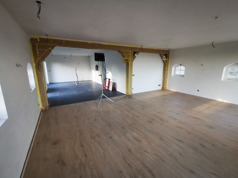

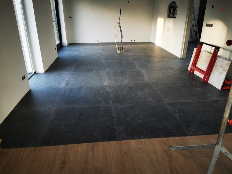

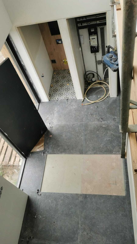

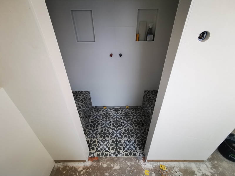

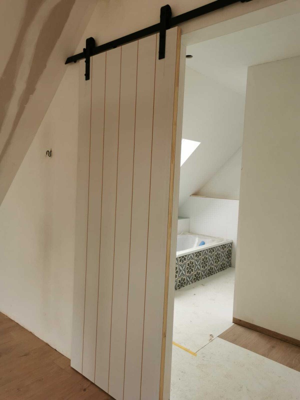

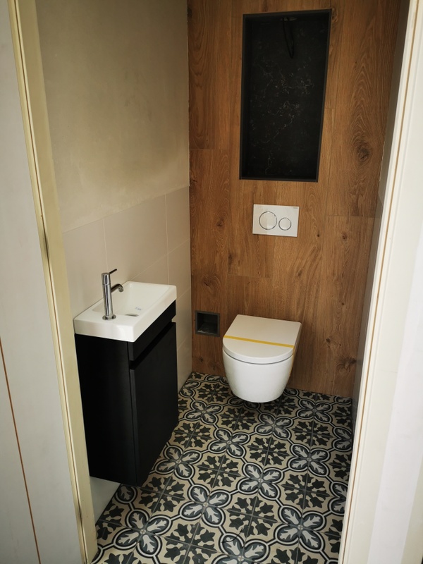

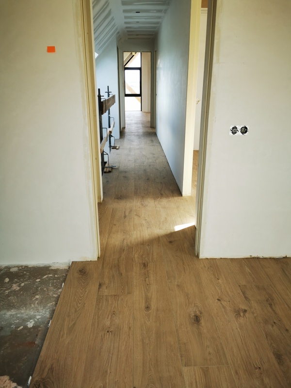

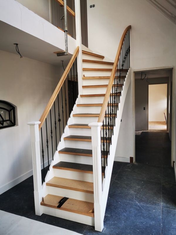

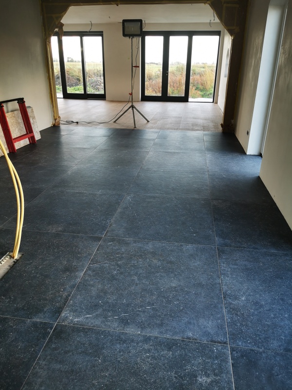

Tis even geleden dat ik wat gepost heb, inmiddels ook veel gebeurt!
- Dekvloer gestort
- Stucwerk is klaar
- Bijna alles is getegeld
- Plinten en koplatten worden op dit moment geplaatst
- Deuren boven zijn ingehangen, beneden beginnen ze vandaag mee
Impressie :
Afbeeldingslocatie: https://tweakers.net/i/pXdJ4Ig4AjqAC266cm6P_6GFYYk=/800x/filters:strip_icc():strip_exif()/f/image/9QxvbUvYOD44RUzTTZE2xXg8.jpg?f=fotoalbum_large
Afbeeldingslocatie: https://tweakers.net/i/w7ozsArOVjV2hHhHGMu_k3SAh3Q=/x800/filters:strip_icc():strip_exif()/f/image/1885opYa811sc830ZMkjiiSZ.jpg?f=fotoalbum_large
Afbeeldingslocatie: https://tweakers.net/i/NykdImY03aY7Ock99SElHnc-48E=/800x/filters:strip_icc():strip_exif()/f/image/TS4yyj9FxsZSPq24ArZdDYd5.jpg?f=fotoalbum_large
Afbeeldingslocatie: https://tweakers.net/i/5rLsx2uuLDjyOa_qitCvsNCrwN0=/800x/filters:strip_icc():strip_exif()/f/image/4e9Rx3aH3bx1sfJBgIODZtw8.jpg?f=fotoalbum_large
Afbeeldingslocatie: https://tweakers.net/i/DIF5Yn9CmwrJutYqkK1P8TAauEc=/x800/filters:strip_icc():strip_exif()/f/image/ajRwn4eMHFhy6HyzPCfWVJKQ.jpg?f=fotoalbum_large
Afbeeldingslocatie: https://tweakers.net/i/xfcohVULGX6UOInDPNgRYjw3dxo=/x800/filters:strip_icc():strip_exif()/f/image/yA1NqwD9z1uijvBo4zNRUVkr.jpg?f=fotoalbum_large
Afbeeldingslocatie: https://tweakers.net/i/VKF2t6B_itM5IhxyB-W2ObGyNpo=/x800/filters:strip_icc():strip_exif()/f/image/P0WOqWVfijF8IlaxSA9XcK6k.jpg?f=fotoalbum_large
Cabauw/Lopik; 26 x 370 Wp (12 x O/ZO, 14 x W/ZW) 9,6 kWp
  • bbbrumbrum
Diepie schreef op donderdag 29 september 2022 @ 12:16:
- Dekvloer gestort
- Stucwerk is klaar
Impressie :
Ziet er goed uit, wat heb je allemaal in je MK zitten? Ziet er uitgebreid uit…
  • Diepie
  • Laatst online: 09-11 07:41

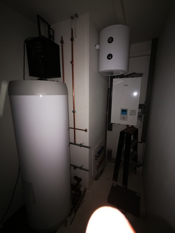

bbbrumbrum schreef op donderdag 29 september 2022 @ 15:32:
Ik zal vanavond een foto van dichtbij maken, zelf heb ik er weinig verstand van en aan de omschrijving "heul veul stoppen" heb je waarschijnlijk niet zoveel ;)
Bij deze!

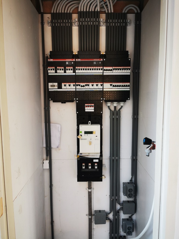

Afbeeldingslocatie: https://tweakers.net/i/v3IHgBavgRuiWmWU1HWofuWhrgw=/x800/filters:strip_icc():strip_exif()/f/image/gFSnECXfB0qe1nUrmKDsnRv4.jpg?f=fotoalbum_large
  • Morpheusk
  • Laatst online: 18:25
Hier stond een link voor een Goldcard 1 jaar gratis + 20.000 punten.
  • Diepie
Ja die moet ik ook nog krijgen 8)7 maar wat ik weet is dat het een 3x35A of een 3x50A aansluiting is, 3x25 was in ieder geval te klein.
Er is rekening gehouden met een warmtepomp, elektrisch koken (drie keukens totaal), stoomcabine, sauna.
Er komt nog een bijgebouw waar de nodige voorzieningen voor getroffen zijn.
In het huis zelf is alles ook zo ingericht dat we het voorhuis in de toekomst eventueel kunnen verhuren dus gescheiden groepen. Het voorhuis is ook opgesplitst in twee delen zodat we die als b&b kamers kunnen verhuren.
Op dak liggen nog 26 zonnepanelen, totaal 9620 Wp.

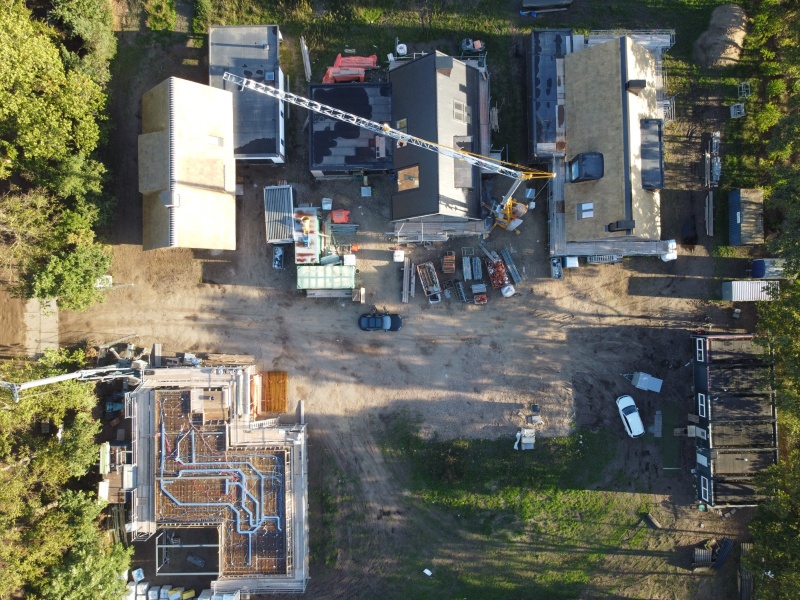

FrankSpin schreef op donderdag 29 september 2022 @ 17:53:
Vandaag de woning samen met de aannemer uitgezet. Gemeente erbij voor controle.
Grondwerker wil morgen al aan de slag met uitgraven.
Ook besloten om direct de bijgebouwen te laten uitgraven. En het bijgebouw aan de woning ook te voorzien van kanaalplaten en dezelfde isolate als de woning.
Schuurtje in de tuin krijgt vorst rand en matige isolatie.
Garage en schuurtje zijn nog niet uitgezet op onderstaande foto

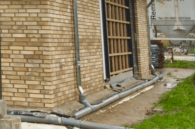

Vraagje, aan beide zijden van mijn woning liggen hwa buizen, zie foto. Ze liggen echter niet 'mooi' recht; aan de andere kant van de woning hetzelfde. Is dat acceptabel, of moet daar ook iets van afschot in zitten, of minimaal horizontaal liggen? Nu liggen sommige stukken buis slordig. Als alles bedekt is met wat grond etc zie je er natuurlijk niks van, het gaat me dan ook niet om de esthetiek maar om de functionele werking :) Op de voorgrond de uiteindelijke afvoer buis.
Afbeeldingslocatie: https://tweakers.net/i/t9TUgHqg9sLB9c_ojUUrXV9vJzk=/800x/filters:strip_exif()/f/image/p3FCmq6e8aJmit9EoPyW48ii.png?f=fotoalbum_large
[ Voor 10% gewijzigd door BlauwPet op 30-09-2022 14:11 ]
  • Stefke
  • Laatst online: 20-11 16:12
Stefke
Er kan zo water in blijven staan, dus kan er rommel verzamelen en aankoeken. Bij een flinke bui zal het wel weer doospoelen, maar ik zou proberen het rechter te leggen.
  • twain4me
twain4me
"Nooo.."
BlauwPet schreef op vrijdag 30 september 2022 @ 10:30:
Ze moeten afschot hebben, dit zodat het beter doorloopt en je minder kans hebt op verstoppingen tegenover helemaal horizontaal. En daarnaast als er zetting is het rioleringssysteem niet meteen niet meer werkt.

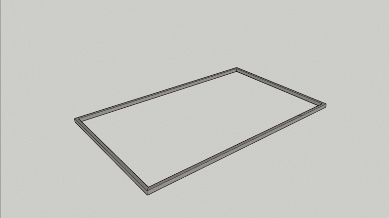

Hier bij ons zullen we alles zelf doen, en dan is het wel fijn om een volledig digitaal plan te hebben per fase.
Ik heb dit in sketchup gemaakt, en zo hebben we altijd alles bij de hand voor afmetingen, en toekomstvisie.
Afbeeldingslocatie: https://tweakers.net/i/Wj9xPzeTEhb-MColWJApxPaH_eI=/800x/filters:gifsicle():strip_exif()/f/image/aCubYQORsrYQOwbpZx5zOgAb.gif?f=fotoalbum_large
even voor de fans een gif gemaakt. leidingen ed. zijn niet toegevoegd, alsook is de opbouw niet volledig in de juiste volgorde getoond, maar wel het overzichtelijkst voor een gif.
Afbeeldingslocatie: https://tweakers.net/i/4fTjJhq0uoUNWN3Gz1Am_w6I1V8=/800x/filters:strip_exif()/f/image/jIG5HQArtPu6s2deGeWmnd1h.png?f=fotoalbum_large
en nog even een volledig zicht hoe het er uiteindelijk zal uitzien.
voorlopig nog de fundering aan het uitgraven, en op 8 november is de vergunning binnen om te kunnen starten met beton.
Mvg
Wat een vreemd detail. Veel teveel stekken en die zitten inderdaad in de weg. Een enkele rij was ruim voldoende geweest. Door zoveel stekken toe te passen introduceer je geklooi op de bouwplaats en dus bouwfouten. De breedplaten zullen er inderdaad een soort ondergeschoven moeten worden en dan stempels eronder, want in de UNP is geen ruimte om de plaat op te leggen.
  • FrankSpin
[ Voor 148% gewijzigd door FrankSpin op 14-07-2023 22:50 ]

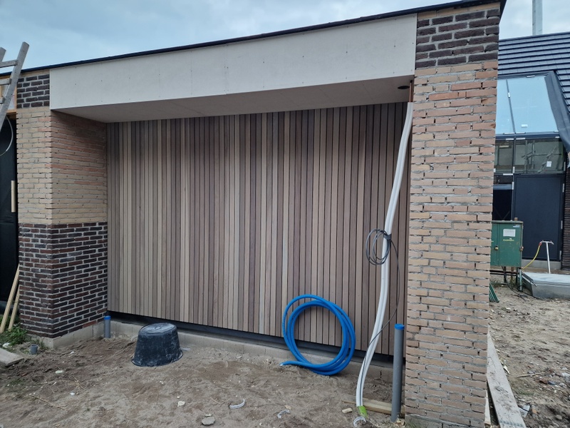

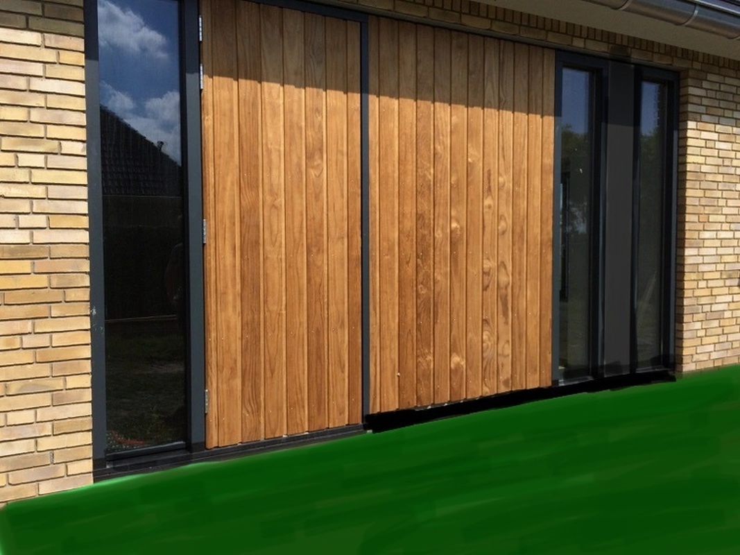

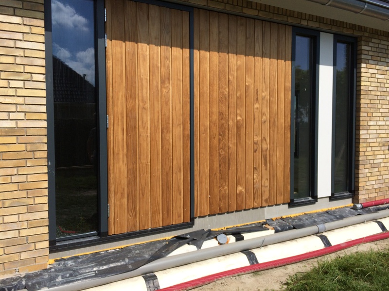

Kleine uodate: dak is dicht, deuren zitten er in, glas zit er in en vandaag eerste hout van de gevel bekleding.... Het wordt wat! Nog een paar weken en dan de sleutel. Afbeeldingslocatie: https://tweakers.net/i/62IiTzmQ6pQeC2lRyUYzbjFfZT8=/800x/filters:strip_icc():strip_exif()/f/image/KZ1LvhnH5WrlLX5rdH9raGB2.jpg?f=fotoalbum_large

RoelsRules schreef op maandag 3 oktober 2022 @ 20:02:
Kleine uodate: dak is dicht, deuren zitten er in, glas zit er in en vandaag eerste hout van de gevel bekleding.... Het wordt wat! Nog een paar weken en dan de sleutel. [Afbeelding]
Prachtige gevelbekleding! Welke houtsoort is dit en heb je die gewoon traditioneel op houten latten gemonteerd?
  • RoelsRules
  • Laatst online: 09:02
Krijnemans schreef op dinsdag 4 oktober 2022 @ 12:17:
Ja dank! We zijn er ook echt blij mee hoe het uitpakt...
Het is red cedar met een vergrijzer erop wat dit dus als resultaat geeft. Er achter zit een raamwerk van hout en een dampwerende doek conform de specs voor dit soort gevel bekleding

  • No Hands
  • Laatst online: 16:09
RoelsRules schreef op dinsdag 4 oktober 2022 @ 19:42:
Waarom ziet dat gele metselwerk er heel slordig uit en het rode eronder niet?
  • Woody179
  • Registratie: November 2019
  • Laatst online: 12:12
@No Hands dat viel mij ook al op ja. Neem bijna aan dat het gele metselwerk nog gestuct gaat worden?
  • RoelsRules
No Hands schreef op dinsdag 4 oktober 2022 @ 20:04:
Scherp, die kolommen moeten nog worden gestucd inderdaad. Je ziet ook dat ze 2 verschillende stenen door elkaar gebruiken, wat rest stenen in combi met witte. Straks is het mooi ;)

En waar kijken we nu dan tegen aan? Is dat een garagedeur?
  • Diepie
ChUcKiE schreef op woensdag 5 oktober 2022 @ 08:44:
Als je het plaatje van bovenaf er bij houdt, lijkt dat niet het geval omdat de uitbouw van de buren ervoor staat. Het lijkt daarentegen wel heel erg op een garagedeur.
Heel gaaf die entree met die grote ramen, veel licht!
Komt er een buitenunit van de airco of warmtepomp op het dak van de uitbouw te staan?

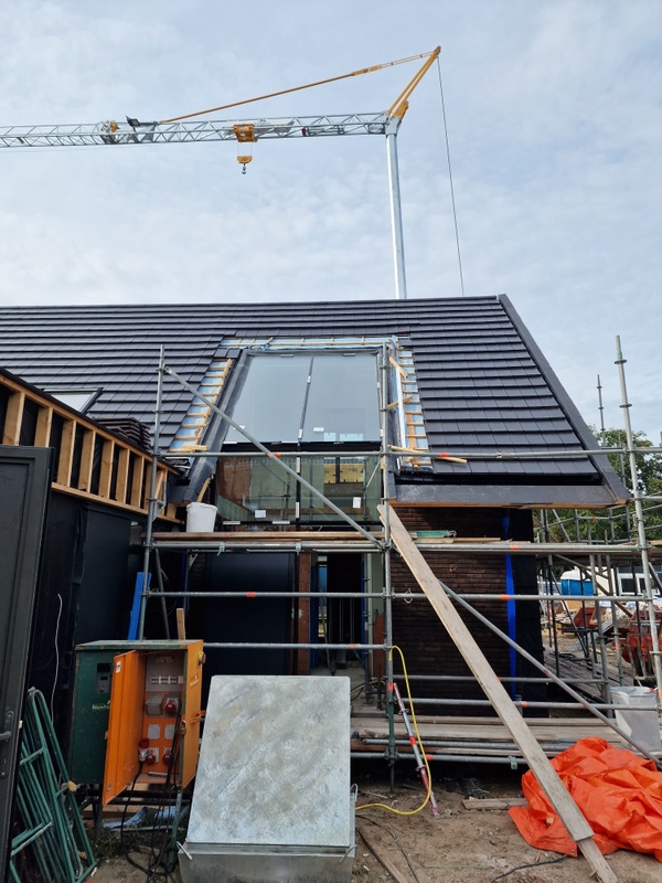

Er zal vast goed over nagedacht zijn maar wat is de reden dat de gevelbekleding daar invalt en niet gelijk met de dakrand loopt?
  • RoelsRules
Het is de zijkant van de garage waar je tegenaan kijkt. Het valt zo in omdat onder dat dakje de containers, de wp buiten unit ed komen te staan. Die vallen dus van het pad af voor achterom. Iets verder is een smaller dakje, daar komt oa het hout onder te liggen.
Zal proberen vanmiddag een andere foto te maken dat het zal verduidelijken.
Deze gevel bekleding komt ook op (diverse) andere plekken terug, ook oa op de deuren.
Op het dak komen alleen zonnepanelen en nog een extra afzuiging voor de bbq :)

  • Diepie
RoelsRules schreef op woensdag 5 oktober 2022 @ 10:10:
Ah, goed over nagedacht, mooi uit het zicht! De gevelbekleding op de foto is dus de zijkant van de garage, helder :*)
  • RoelsRules
Afbeeldingslocatie: https://tweakers.net/i/FOdqf5Dz6Od-WUvvHjFFDc3XWFE=/232x232/filters:strip_icc():strip_exif()/f/image/qUyt8USqOTofsYJz3q4fnTGm.jpg?f=fotoalbum_tileAfbeeldingslocatie: https://tweakers.net/i/PbgMA1A4pG64QEIbuFCa1sRiLq8=/232x232/filters:strip_icc():strip_exif()/f/image/vLo3zORmv9aLomh3XEGx5sUX.jpg?f=fotoalbum_tileAfbeeldingslocatie: https://tweakers.net/i/Ef-99b_E1c6G4CrxUgbPVEfClpc=/232x232/filters:strip_icc():strip_exif()/f/image/iG54aye5SMqaEKdKeRZPKnRp.jpg?f=fotoalbum_tile
Bijgaand nog wat foto's wat het wellicht nog wat duidelijker maakt plus ook nu de bekleding aan de achterkant de eerste contouren
Ziet er mooi uit! Ik ken de plek goed: mooie stek aan het bos. Zijn de bouwkosten je mee of tegengevallen ?
  • RoelsRules
FrankSpin schreef op woensdag 5 oktober 2022 @ 18:58:
@RoelsRules Mooie woning.
Welke dakpan ligt er op je dak? En hoe groot is de overstek van het dak aan de achterzijde?
Dank!
"Eternit domino mat zwart engobe" is de dakpan. Overstek moet ik even opzoeken...
We Are Borg schreef op woensdag 5 oktober 2022 @ 19:08:
Hahah mooi dat je op basis van deze foto's weet waar het is :) Je bent, als we klaar zijn, welkom voor een bakkie!
Qua bouwkosten: is maar net hoe en wanneer je het vraagt. Het is een stuk meer ivt 2 jaar geleden toen we er mee begonnen te denken. We hebben uiteindelijk vorig jaar Dec de aanneem overeenkomst getekend en sindsdien geen stijgingen gehad anders dan eigen keuzes.
Het is veel geld maar je krijgt er ook iets moois voor terug.

RoelsRules schreef op woensdag 5 oktober 2022 @ 16:22:
Welk materiaal heb je gebruikt voor de witte beplating op je overstek? is dat rock panel? wij denken aan Alcuobond, maar het valt nog niet mee om die geleverd te krijgen.
En heeft die houten gevelbekleding ook een naam?
Duidelijk, mooie plek om de zaken die je niet in het zicht wil hebben te plaatsen.

Hier een paar updates. We hebben een trap en de toiletten en badkamers zijn aan de beurt, techniekhok begint zich ook te vullen. Schilder gaat deze week nog beginnen en volgende week komt de interieurbouwer voor het kastenwerk en keukens.
Afbeeldingslocatie: https://tweakers.net/i/JIh2wlJVRjNfwjkFBR9DKn0MCkM=/x800/filters:strip_icc():strip_exif()/f/image/Eg07romsVdA1gILduGFleWPS.jpg?f=fotoalbum_large
Afbeeldingslocatie: https://tweakers.net/i/ae_QwEfw-sgxir5QRlLmANUyp5M=/x800/filters:strip_icc():strip_exif()/f/image/8I1ScYSHU52vVhpiNssUdaIp.jpg?f=fotoalbum_large
Afbeeldingslocatie: https://tweakers.net/i/uVLRLwg_fng8jkMq_yV5X85dB0E=/x800/filters:strip_icc():strip_exif()/f/image/fCF5zbV6iRLYd9aNfsfygWmJ.jpg?f=fotoalbum_large

Les Paulos schreef op donderdag 6 oktober 2022 @ 07:49:
bij de overstek voor en achter (dus niet van de zijkant bij de garage) en de zijkanten van het huis zelf is inderdaad rock panel gebruikt. Met lijm vastgezet.
Diepie schreef op donderdag 6 oktober 2022 @ 11:59:
Je hebt ook een aantal mooie glaspartijen in de woning verwerkt, ziet er super uit!
ja dank! wordt wel nog een ander gezicht als de horizontale lamellen er straks tegenaan zit maar mooi is het nu al ;-)

  • bbbrumbrum
RoelsRules schreef op donderdag 6 oktober 2022 @ 14:09:
Waarom zoveel dilataties dan? Dat is toch juist het voordeel van Rockpanel dat je flinke lengtes uit 1 stuk kunt doen…?

bbbrumbrum schreef op donderdag 6 oktober 2022 @ 19:53:
Naar wat ik begreep van de aannemer (en de externe opzichter die met ons meekijkt) kan dat alleen als je heel veel zaag verlies accepteert door grotere lengtes (en breedtes) te nemen.
Ik zie bij de buren, waar ze hout hebben, wel het uit 1 stuk en vind het niet perse mooier waardoor we hier geen extra kosten voor wilde maken.

Op deze foto van de zijkant van de woning:
Afbeeldingslocatie: https://tweakers.net/i/WoV8ZgKbFkg15WH6aCGdDm6NdO8=/800x/filters:strip_icc():strip_exif()/f/image/4n497TAAR3WPOP8Rj0MQBZyq.jpg?f=fotoalbum_large
is onder houten gevelbekleding eens stuk grijze (kant?)plaat te zien. Ik meen dat dit een cementvezelplaat was. De onderkant kozijn zal ongeveer de hoogte zijn van de tuin, maar dan ga je onder dat hout en de raampjes rechts dus nog een lelijke grijze rand blijven zien van die plaat. Het gevelhout kan niet verder naar beneden, ivm optrekkend vocht en spetters.
Is die cementvezelplaat (?) te schilderen? Als ik het donker maak, bijv. in de kozijnkleur, dan valt het al niet meer zo op.
(ps. witte plaat tussen de ramen wordt ook nog RAL7016)
[ Voor 29% gewijzigd door BlauwPet op 07-10-2022 16:21 ]

Jammer dat ze de houten gevelbekleding niet gelijk hebben gehouden met de onderkant van de kozijnen. Dit is visueel rommelig zo. Alsof die deur op die hoogte dan wel tegen vocht en spetters kan?
Je kunt er eventueel nog een lijngoot onder plaatsen zodat er in ieder geval geen of minder opspatten vuil is.
Het grijs overschilderen lijkt mij niet zo'n probleem al zul je waarschijnlijk moeten zoeken welk product hiervoor geschikt is. Op dit soort plekken zie wel eens zwarte silolak gebruikt worden. Dat is dermate goedkoop dat je er geen buil over zult vallen.

BlauwPet schreef op vrijdag 7 oktober 2022 @ 16:13:
Op deze foto van de zijkant van de woning, is onder houten gevelbekleding eens stuk grijze (kant?)plaat te zien.
Ik kan me niet voorstellen dat het zo op tekening staat, toch? Ik denk eerder dat iemand heeft zitten suffen en het vervolgens jouw probleem maakt ;)
Mijn huis is slimmer dan ik...
  • BlauwPet
  • Registratie: Augustus 2022
  • Laatst online: 05-11-2022
Op tekening staat het inderdaad iets anders; echter ook niet zo heel erg gedetailleerd. Op de tekening zou de gevelbekleding namelijk ook de kozijnen zelf bedekken, dus dan zou er 1 groot on-onderbroken vlak zijn, waar de deur in 'weg zou vallen'. Op de tekening loopt de bekleding wel aan de onderkant dus gelijk met de onderkant van wat nu het deurkozijn is.
Maar... om dat zo te maken, met deze kozijnen, zou dat hele gevel bekleding pakket, als dat OP de kozijnen gemonteerd zou worden, een heel dik pakket worden wat dan weer een stuk 'naar voren' dus van de gevel af zou komen, dat zou daar dan weer een ongelijkheid geven. Krijg je eigenlijk van bovenaf dus __--__--__ effect... om dat recht te krijgen, hadden er eigenlijk custom kozijnen gemaakt moeten worden, die dus dikker waren op de plekken waar geen bekleding zou komen. Maar dat zagen we eigenlijk pas op het moment dat de kozijnen geplaatst waren... daar heeft helaas niemand vantevoren goed over nagedacht. Het had ook een (veel te) kostbare zaak geworden. Dus, nu is gekozen om dan de gevelbekleding gelijk te houden met de kozijnen, dus op de deur gemonteerd zit het gelijk met de kozijnen, en het vlak tussen de deur en de ramen zit ook gelijk met de kozijnen. Daardoor krijg je dan wel een 'kader' te zien van de kozijnen rondom de deur... dat geeft op zich al een meer ' rommelig' effect (al moet ik zeggen dat ik het niet echt storend vind.
Het feit dat vervolgens de onderkant van de bekleding hoger is gehouden, maakt het er inderdaad niet rustiger op. Maar de reden is dus (optrekkend) vocht en opspattend water. Je ziet ook dat de kozijnen zelf aan de onderkant een 12-15cm zwarte primer (extra?) hebben vanwege vocht. Dat is ook niet voor niks. Die hoogte is ook min of meer aangehouden met het gevelhout.
Overigens is dat niet raar; als ik even hier naar buiten kijken naar mijn schuurtje in mijn huidige woning, zie je ook dat er flink wat ruimte wordt gehouden tussen de stoep/tuin en waar de gevelbekleding begint, en je ziet ook goed het effect op het witte deurkozijn (vocht/groene aanslag). Dus zo heel raar is het op zich niet.
Afbeeldingslocatie: https://tweakers.net/i/gVlQX0OII7gccIuyEHpLjDUaGc0=/800x/filters:strip_icc():strip_exif()/f/image/3tp1ht4tczrqC0wRV6a91nRi.jpg?f=fotoalbum_large
De aannemer zei inderdaad ook dat het dan eigenlijk op de deur ook iets hoger gehouden had moeten worden, maar ze zagen ook wel in dat dat erg lelijk zou worden... Overigens wilden ze het wel langer maken, maar dan wilden ze er weer geen garantie op geven... beetje geneuzel natuurlijk maar ja.
Op zich zal het 'rommelige' effect wel wat meevallen, zie mijn PhotoSjopSkillzz gepruts:
Afbeeldingslocatie: https://tweakers.net/i/l_C7CHLcfp1MevUZiPuvFJVjF9Y=/full-fit-in/4920x3264/filters:max_bytes(3145728):no_upscale():strip_icc():fill(white):strip_exif()/f/image/qi2igsVNBH1Iwf4SxkaKZ7eT.jpg?f=user_large
Als de grootste rand onder het hout gewoon donker gemaakt wordt, vind ik het prima.
De vraag is dus waarmee is dat het beste te doen.
  • Conrado
  • Laatst online: 29-11 23:54
Conrado
BlauwPet schreef op zaterdag 8 oktober 2022 @ 10:18:
Ja, dit is typisch zo’n detail dat pas helder wordt als ‘t gerealiseerd is. Ik zou het direct schilderen: nu ligt het nog vrij én het weer staat het toe.
Tip voor (zelf)bouwers: ik heb mijn hele ontwerp vanaf tekening in SketchUp opgebouwd zodat ik een 1:1 nauwkeurig model heb. Heel veel typische ‘bouwfoutjes’ er uit kunnen halen.

@BlauwPet onderkant donker verven en uithuilen.
bij mij ga je ook een randje zien, ik heb er daarom steenstrips onder zitten, maar ik denk dat bij het maaiveld daar tehoog voor komt
[ Voor 9% gewijzigd door twain4me op 09-10-2022 11:23 ]

twain4me schreef op zondag 9 oktober 2022 @ 11:09:
Ja, die keuze had ik dus allang gemaakt, het 'probleem' lijkt veel erger dan het is, als de tuin etc. op hoogte wordt gebracht. Van huilen is echt geen sprake. De vraag is echter nog steeds... waarmee ik die cementvezelplaat kan verven?
[ Voor 4% gewijzigd door BlauwPet op 09-10-2022 11:23 ]

BlauwPet schreef op zondag 9 oktober 2022 @ 11:22:
damp doorlatende beton verf gaat denk ik, maar ik zou het even bij de speciaalzaak vragen.
mocht je in de buurt wonen van een vestiging kan ik je simonis verf aanraden.
