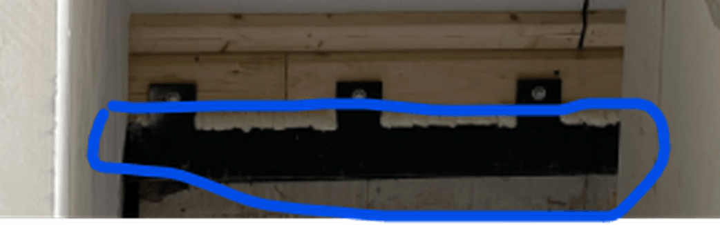

Tijgerhaai schreef op maandag 7 maart 2022 @ 16:52:
Weer even een stukje ervaring delen.
2 weken terug hebben wij een overstroming gehad in onze kelder door de langdurige en zware regenval.
Het water is via de koekoeks via de kelderramen naar binnen gestroomd. In de koekoeks zit onderin een gat waar normaal het regenwater in wegloopt, echter zorgde de regen voor een zeer hoge grondwaterstand en kon het water niet weglopen. Aannemer heeft in mijn ogen ons huis niet op het juiste door ons gewenste peil aangelegd, maar heeft zelf een hoogte aangenomen. Huizen links en rechts van ons liggen beide hoger.
Oei vervelend en dat was ook één de punten waar ik bij de planning van het huis mijn zorg over heb uitgesproken. Nu is deze zorg uiteindelijk nergens voor nodig gezien we op de berg wonen en het water zo snel mogelijk naar beneden wil.
Wel enkele punten die we hebben meegenomen:
  • De draai/kiepramen hebben een extra vergrendeling waardoor deze extra straks in de rubbers worden getrokken en er als het ware een soort waterdichte laag ontstaat tussen kozijn en bewegend deel. (Aco-Therm 3.0 hochwasserdicht)
  • de drainage buis vanuit het afvoerpuntje van de koekoek gaat naar een eigen grindkoffer, Op het moment dat het regent zijn de andere grindkoffers en de regenwateropvang al zo verzadigd dat er geen water meer wordt opgenomen.
  • probeer straks als het grondwaterpeil lager is (in de zomer bijv.) eens of je met een trekveer/slang in dat afvoerputje kunt komen. Kom je niet ver, dan is deze verstopt, zelf reinigen of laten reinigen.

Tijgerhaai schreef op maandag 7 maart 2022 @ 19:48:
Het ontwerp is onder verantwoordelijkheid van aannemer gemaakt en die heeft architect ingehuurd.
Op tekening staat bouwpeil 0. Volgens aannemer bepaald de Gemeente het peil. De Gemeente heeft een adviespeil afgegeven tov de rooilijn voorkant. Onze voordeur zit echter 3,5 m achter de rooilijn. Dus zou om die reden al hoger moeten zijn. Peil wordt meestal bepaald ahv kruin weg, als je dan de lijn denkbeeldig doortrekt kom je hoger uit.
Maar een goede architect zou onderzoek doen naar het historisch waterpeil, de sondering was niet representatief, grondwater zat ca 2m beneden maaiveld. Maar sondering is tijdens een droge periode uitgevoerd.
Water onder dekvloer kan waarschijnlijk via onderdruk verwijderd worden via diverse (nog te maken) gaten.
Worst case: dan moet de hele dekvloer en vloerverwarming eruit.
De gemeente behoord een bouwhoogte ( 0 peil ) ten opzichte van een NAPhoogte op te geven en zal dat waarschijnlijk ook gewoon gedaan hebben. Als de aannemer dit “advies” peil heeft aangehouden dan treft hem geen blaam betreffende de bouwhoogte lijkt mij. De kruin van de weg is al het hoogste punt en aan weerszijden van deze weg zal een goot gecreëerd zijn, naar deze goothoogte loopt het afschot (over 3,5 meter) van je tuin.
Het detail tpv de koekoek zal wel opnieuw beoordeeld moeten worden.
Overal in het land zitten hoogtespijkers in het wegdek of staan er andere punten vast zoals bijvoorbeeld een brughoofd waar vandaan gemeten dient te worden. Zomaar een kruin van de weg aanhouden geeft wel heel veel ruimte voor verschillen in interpretatie en lijkt mij derhalve sterk. Een maatvoerder kan ook middels GPS de hoogte bepalen en dit is ook vrij zuiver.
Als er een meting van het grondwaterstand 2 meter onder het maaiveld is lijkt het mij discutabel dat dit peil afgelopen Feb zomaar 2 meter gestegen zou zijn, eerder verwacht ik dat de grond/ bestrating/ riolering de grote hoeveelheid water die gevallen is niet snel genoeg kon verwerken. Water wat op de grond valt is nog geen grondwater.
Had een dweilpomp genomen, die zijn er zonder vlotter en zijn zelfkoelend tegen drooglopen, jouw oplossing was wel Tweaker-waardig overigens.
Probeer in de vloer door de onderlaag heen een paar gaten te maken en zet hier een waterstofzuiger op, de rest zal moeten verdampen door die gaten.
Succes met de afhandeling

Afgelopen vrijdag hadden wij bouwvergadering. Bij het oplopen van de trap naar de zolder viel ons ineens op dat de doorgang daar wel heel erg smal wordt (net geen 70cm op het smalste stuk).
Dit hebben we besproken met uitvoerder en werkvoorbereider. Die geven aan dat dit zo door de architect is bedacht. Dit blijkt ook uit de tekening. Doordat het nu afgetimmerd wordt het nog wat smaller.

Ik denk dat het zonder grote ingreep lastig te veranderen is. Om het positief te benaderen: het is nog 10cm breder dan een vlizotrap.
Wel erg slordig van de architect, Je verwacht een normale breedte, als dat aangepast wordt zou ik dat wel gemeld willen zien.

Een trap heeft normaal gesproken een looplijn van 800 breed, maar bij zelfbouw zijn trappen aan minder regels gebonden. Daar is 700mm toegestaan.
Afbeeldingslocatie: https://tweakers.net/i/gLpNyIhGTzhSCaiJCAzaVgpKi8E=/full-fit-in/4000x4000/filters:no_upscale():fill(white):strip_exif()/f/image/hDeYMOJVOVYRwoqmTKOovGOv.png?f=user_large
Wat is dat grijze balkje waar hij rechts op meet? Zonder dat is de breedte iets van 780. Dus hoe men nu op ~700 uitkomt?
  • Deleon78
  • Laatst online: 23:56
Señor Sjon schreef op maandag 14 maart 2022 @ 11:19:
Afwerking van de breedplaat en staal?
  • H34H
  • Laatst online: 31-08 14:09
De hele sparing voor de trap is 86cm. De traptrede zelf is meen ik ~80cm.
Dat grijze balkje rechts is de stalen koker waar de kapconstructie op rust. Door de afwerking eromheen en de staande balk van de trap is het smalste stukje 70cm.
  • Señor Sjon
  • Laatst online: 22:00
Ik zie alleen een stalen strookje voor de muurplaat, maar die zit hoger dan op die tekening?
Afbeeldingslocatie: https://tweakers.net/i/7Tc9mGseoUiMXV3VZCTMHPfO4bA=/full-fit-in/4000x4000/filters:no_upscale():fill(white):strip_exif()/f/image/tSPfQBjjUBYNEz6rVnbpyx3d.png?f=user_large
Lastige is dat ik geen foto's vanuit een andere hoek heb, maar het blauw omrande hier is dus een stalen koker.
Uit de stukken van de constructeur zou dit moeten gaan om een K120x120x6:
Members only:
Die balk zit daar niet voor niets, maar wellicht alternatieven die toch iets meer ruimte geven?
(los van hoe haalbaar dat in dit stadium is).

  • Arosa
  • Laatst online: 20:15
H34H schreef op maandag 14 maart 2022 @ 13:48:
***members only***
Denk dat in dit stadium van de bouw weinig meer mogelijk is. In het detail van de koker lijkt nog iets ruimte om deze op te schuiven naar rechts, maar dat zal best bewerkelijk zijn om dit te realiseren. En vervolgens win je slechts een paar centimeter.
Verder is er misschien nog iets te verzinnen om de afwerking van de vloerrand en het staal slanker uit te voeren.

H34H schreef op maandag 14 maart 2022 @ 10:35:
***members only***
Je zou misschien de trap naar de zolder kunnen aanpassen of opnieuw kunnen plaatsen waarbij de trap eerder start.
Waar de onderste trede nu begint start je 30cm (of meer) eerder (daar is ruimte voor)
De ruimte die nu te smal is verbreed je met de hoeveelheid ruimte dat je de trap eerder laat beginnen.
Ik weet niet wat de trap heeft gekost maar onmogelijk lijkt het me niet.
