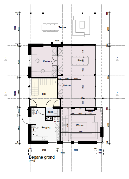

Oorspronkelijk was het idee ook een meter breder te bouwen, maar zoals gezegd, de kap kost best veel helaas, mogelijk dat het toch meevalt nav. de volgende raming en gaan we wel breder.
Maar waarom voor de woonkamer minimaal 4 meter aanhouden?
We hebben nu een standaard breedte van de nieuwbouw, en daar gebruiken we effectief een meter of 3,5 tot de TV, erachter staat een kast en is het loopruimte. We willen ook een wat knussere zithoek maken.
TV ophangen en er komen geen kasten tegen de wand aan verder.
Het kantoor zit daar om aan de voorkant nog wat zicht te hebben vanuit de voorkant.
Een grote wasruimte is een wens / eis van de vrouw. we zijn met zijn 5en, en de lakens etc. moeten goed kunnen hangen ;-) We zullen er ook een deel bergruimte van maken, er is geen zolder helaas.
Een wasmachine en droger in de bijkeuken, met de schone was te drogen erbij lijkt me ook niet hygiënisch, je loop er elke keer langs als je naar buiten gaat.
De fietsenberging wordt straks apart neergezet, en gaat hier niet in mee.
Als we nu de zijkant groter maken, zijn het weer extra kosten. Dit heb ik liever reserve om het hoofddeel reder te maken.
Gezien de 5 dagen thuiswerk van mijn vrouw is een aparte kantoorruimte ook een eis, ze heeft verder geen echte werkrommel, alleen een computer met scherm extra.
We lopen ook een beetje te priegelen.

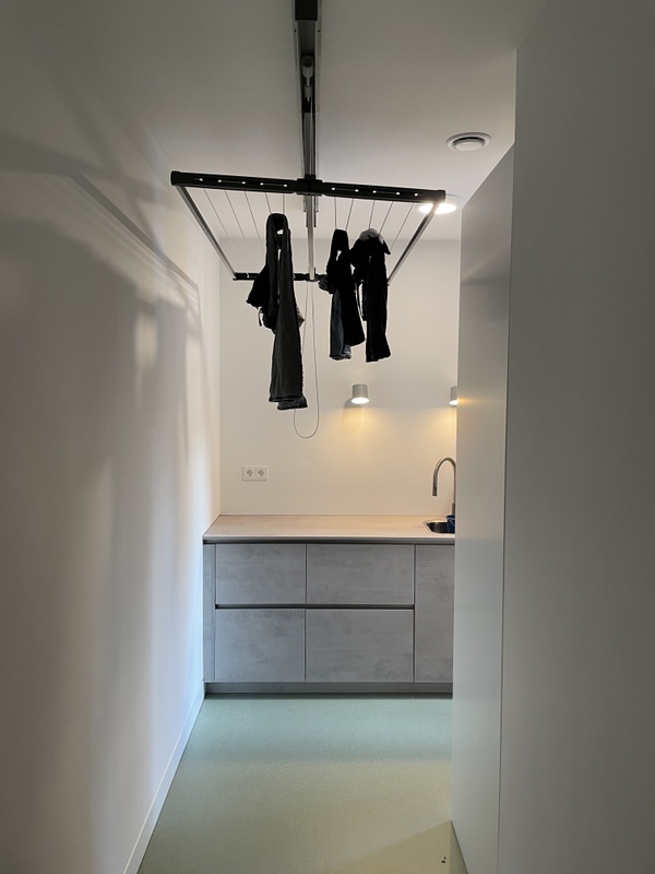

Stefke schreef op woensdag 23 februari 2022 @ 15:20:
Heb je die buiten hangen?
Waar haal je deze? Is wel iets voor ons. Hoe ziet deze er ingeklapt uit?
Welke prijsklasse is dat?
afhankelijk van kavel en locatie, 600-900k

Rob-T6 schreef op woensdag 23 februari 2022 @ 15:55:
Misschien een vrouw zoeken met minder eisen ;) ? Waarom een hele werkruimte als je alleen een PC nodig hebt.. (ok, je wil misschien afgesloten zitten). T gaat nogal ten koste van je overige ruimte zo.
Glasbreedte van dat raam lijkt me 60cm, dat is ook niet echt een zichtiets (ook al kun je inderdaad naar buiten kijken). Als je in de aanbouw zou zitten zou je tenminste nog kunnen zien wie er aanbelt.
Qua maten, er moet niks. Als jij denkt dat 3,5m voldoende is is dat natuurlijk prima. Als je niet meer ruimte hebt is dat natuurlijk ook prima, maar ik zou persoonlijk niet zo'n ondiepe zithoek willen. Een flinke bank kost een meter, een salontafel is ook gauw 80cm breed, een TV meubel 60. Dan heb je 50cm ruimte over aan beide zijden van je salontafel om door de ruimte te lopen. Dat kan dus niet. Geen TV meubel, dan kun je net rond je salontafel lopen. Salontafel kun je misschien zonder, maar ik vind het echt heel erg krap, misschien vinden jullie t prima. Jij vraagt feedback dat heb je niet strikt gevraagd ..
Ik zou wel even overwegen wat meubels in te tekenen op werkelijke grootte en niet die ienemini leunstoeltjes...
Langs de was lopen? Wist niet dat dat een issue was (behalve als je een mudrun gedaan hebt) maar dan maak je een andere looproute. Deur naar de bijkeuken achterin de hoek, dan maak je gelijk een andere keukenindeling (eiland gericht op buiten) met 2 dubbele openslaande deuren

Die lakens kunnen toch in de droger? Daar is dat ding voor. Je maakt er nu een voorziening van die meer kost dan een leven lang lakens kopen. :)
Bij de gemiddelde bankenwinkel heb je online tekeningen met de meubels. Dan zie je dat een bank snel 80 cm diep is. Dan is van 3.4m nog maar 2,6m over en dan sta je strak tegen de muur. Dat is echt niet veel. Zeker met vijf man thuis.
De breedte van een woning is nagenoeg niet aan te passen later, de diepte wel.
Er staat een link naar Amazon he... die verkopen hem dus ook
Ik heb hem in het washok hangen. Helemaal dicht doe ik hem nooit, maar we trekken hem wel naar het plafond.

Stefke schreef op woensdag 23 februari 2022 @ 15:31:
O haha, ik herkende t niet, ik dacht dat je t alleen wilde benadrukken
Ik zie nu de foto's dat ding is huge
Valt reuze mee omdat hij aan het plafond hangt. In je washok. Waar dus geen waslijnen op ooghoogte meer hangen en geen caddies met lijntjes meer staan :) Afbeeldingslocatie: https://tweakers.net/i/-F6eBUmXvFjT0eNWf-_cbnszYc8=/x800/filters:strip_icc():strip_exif()/f/image/xBikbHdFvhUoknWWeZMCNW43.jpg?f=fotoalbum_large

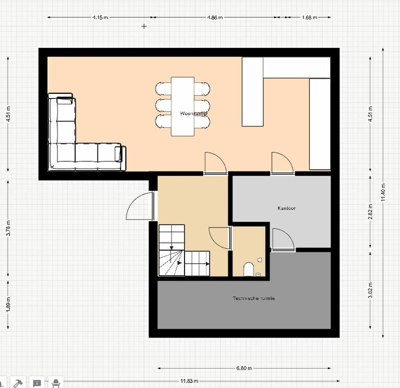

Afbeeldingslocatie: https://tweakers.net/i/9rMRf_suRDoR-sdnOFCTxgDFVf4=/x800/filters:strip_icc():strip_exif()/f/image/ZD2ZMXWZfRRF7fEhFq9BMm5h.jpg?f=fotoalbum_large
En zoiets? Kantoor verplaatsen naar de zijkant, en de bijkeuken/washok iets verkleinen en/of samen trekken. (Of kantoor juist aan de achterkant). Looproute vanuit de tuin is dan wel via het kantoor, weet niet of dat doordeweeks veelgebruikt gaat worden?
Deel van het kantoor kan je ook grote kasten zetten voor opslag.
Je kan dan ook de gang verplaatsen naar beneden, waardoor je een grotere keuken kan krijgen (of je maakt daar de woonkamer). Dan moet je wel de bovenverdieping aanpassen :P

Stefke schreef op woensdag 23 februari 2022 @ 17:14:
Dat zei ik dus, al had ik niet die professionele tekensoftware gebruikt ;)
Ow haha gemist, dan hadden we hetzelfde idee.
Ik vind het wel een profi tekening, kan je zo aan de aannemer geven 8)

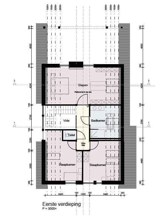

  • Rob-T6
  • Laatst online: 22:43
ik waardeer zeker de commentaren, ook al lezen ze soms wat bot :+
Er zijn een paar specifieke reden voor ons om gewoon de ruimte voor een waskamer te hebben. Nu hangt de overloop constant vol, en dat wil ik echt niet in een nieuw huis.
De keuken moet qua indeling idd nog beter.
De breedte van de woonkamer zitten we evengoed mee te dubben, en inderdaad als het budget technisch past wordt dat deel zeker breder.
Boven verdieping is de badkamer inderdaad erg langwerpig, en misschien zonde van de ruimte.
Redenatie van de architect was 3 exact even grote slaapkamers voor de kinderen.
Ik zal het oorspronkelijke plan nog eens opzoeken.
Daar zat geen zijgedeelte aan.

Rob-T6 schreef op donderdag 24 februari 2022 @ 07:33:
Dit was het SO, de erker aand e achterzijde voelde al te veel als een vissenkom, en binnenkomen door je werkplek wilden we ook niet, met een zeer smal zit deel
***members only***
Je kern met hal/trap is veel te diep voor de breedte van je woning. Lengte heb je wel, dus de wc niet naast de trap, maar ertegenover scheelt al een meter in je leefruimte.
***members only***
Ik vind dit eerlijk gezegd een leuker ontwerp (al heeft het wel dezelfde kraptes) met die uitbouw achter en die voorkamer. Die uitbouw is lekker open en licht (ik ken de situatie niet ter plekke, als je daar dicht op de - ramen van - de buren zit voel je je misschien in de kijker. Doe er minder glas in, minder vissekom. Waarom is dat uitbouwtje niet gewoon op dezelfde breedte als de rest vd woonkamer?
De wijze waarop hier die bank en 2 stoelen in de ruimte staan - met die beperkte breedte - gaat in de praktijk NOOIT passen. Dat wordt hier wel even zo leuk getekend, maar in deze breedte kan een bank alleen maar tegen de muur staan wil je niet met je neus op de TV zitten, en die twee stoelen dat is er in de praktijk net ééntje. 2 klapstoeltjes, die kun je op deze manier kwijt...
Het past in deze tekening nog "slechter" dan in de andere. Ga a.u.b. kijken wat voor meubels je hebt/wilt en zoek daar even de reeele maten bij en zet die in je tekening. Dit gaat echt niet goed zo, je rekent jezelf rijk.
Wasmachine/droger in de bijkeuken in dit ontwerp lijkt mij prima passen zo, als je ze op elkaar zet win je in die (relatief kleine bijkeuken) nog wat ruimte t.b.v. kasten. Kan me niet voorstellen dat je daar je was niet kan drogen (maar goed, julllie zijn vrij om een hele ruime wasruimte te willen natuurlijk)
Kan het zijn dat n.a.v. dit ontwerp er eisen bij kwamen (veel ruimte om was te drogen, groot kookeiland etc) Het komt op mij over alsof er een aantal eisen zijn gesteld die eigenlijk niet echt in de grootte passen en daardoor concessies doen aan de leefruimte.

Wij zijn even benieuwd of jullie nog op of aanmerkingen hebben op onze indeling.
De wensen die wij aan de architect hebben doorgegeven zijn:
  • Moderne schuurwoning
  • Hal met vide
  • Grote leefkeuken
  • Woonkamer afgescheiden van de keuken
  • Kantoor aan het leefgedeelte
  • Mooie grote raampartijen aan de voor en achterkant
  • Houtkachel aan de buitenkant
De kavel staat in het buitengebied.
Hebben jullie nog tips of opmerkingen die jullie anders zouden doen of waarmee je ons nog aan het denken kunt zetten?

  • SquareOne
  • Laatst online: 19:55
Jeroenon schreef op donderdag 24 februari 2022 @ 10:43:
  • Hal met vide
  • Grote leefkeuken
Is de berging groot genoeg om ook de technische installatie in kwijt te kunnen?
Kunnen kantoor en berging niet worden omgewisseld?
Het lijkt me prettig als je vanuit de 'bijkeuken' ook direct de keuken in kan zonder eerst door de hal te moeten.
Je zou het kantoor met en-suite ook aan woonkamer kunnen verbinden.
  • Señor Sjon
  • Laatst online: 22:00
@Jeroenon Ik zou koken en eten omwisselen. Zo kan de entree naar de woning vanuit de hal een dubbele deur krijgen of iets meer opgeschoven worden zodat je woonkamer iets groter wordt. Ik ben zelf voorstander van een haard aan de zijkant van de zithoek. Dan verdringen TV en haard zich niet aan elkaar.
  • battler
  • Laatst online: 30-06-2025
De verhouding van de overstek tov van de woning vind ik te groot. Ik zou de overstek verkleinen en/of de woning groter maken, misschien een vide in woonkamer en kantoor?
Misschien is het een idee om bij drie kleuren te blijven. Bijvoorbeeld door het wit te vervangen door een (lichtere) houtkleur.
Hoe zit het met afwatering? Ik denk dat dit het beeld verandert.
Dat laatste zie ik als een uitnodiging om nog wat mee te denken :)
Ik begrijp die wens voor een grote wasruimte heel goed. Als ik zie hoeveel ruimte de machines en de drooglijnen en geparkeerde wasmanden samen innemen, dan zou ik een gat in de lucht springen met een wasruimte zoals ingetekend. Dus ruimte waar je evt ook kunt strijken is echt een groot pluspunt. En ook fijn: deur dicht, was uit zicht.
Wel zou ik het vervelend vinden om met de was steeds het hele huis door te moeten. Zowel vuil heen als schoon terug. Meeste was komt van en gaat naar boven. Is het een optie om de voorkamer als waskamer in te richten en de waskamer als kantoor?
Ik heb verder nog wat gespeeld met de deur in de keuken. Zo is de doorloop vanuit huis/keuken naar de tuin fijner; je hoeft niet steeds de hele berging door.
Overigens zou ik het zelf fijn vinden om de keuken dichtbij kantoor te hebben. Ik loop tijdens een call weleens naar de keuken om even water te halen of zo. Call hoor ik dan nog gewoon en zij mij ook ;) . Als je vijf dagen thuiswerkt, is dat wel iets om rekening mee te houden.

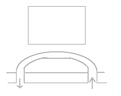

  • Rzaan
  • Registratie: Mei 2018
  • Laatst online: 22:20
Rzaan
Altijd zoekende
Morpheusk schreef op dinsdag 1 maart 2022 @ 15:52:
Bij een kavel van 25meter kan je waarschijnlijk wel 2 inritten aanvragen, mits deze minimaal 15 meter uit elkaar liggen. :)
Is dat een eis?
Wij hebben een woning met daarnaast - aan de linkerzijde - onze oprit.
Het is aan een drukke weg, en je moet eigenlijk je auto altijd achteruit parkeren. Anders kom je gewoon later de straat niet meer op (veilig dan)
Nu had mijn vrouw het wilde idee om aan de de rechterzijde ook over de stoep een oprit aan te vragen en dan met een flauwe bocht door de voortuin.
Maar die zou oprit zou dan maar een meter of 10 (hoh) van de andere oprit afliggen.
Hieronder een schets van de bedoeling.
Verhoudingen kloppen voor geen meter.
Afbeeldingslocatie: https://tweakers.net/i/kDSshGB7WEs7Ptxuks22VEZzUqA=/full-fit-in/4000x4000/filters:no_upscale():fill(white):strip_exif()/f/image/pXpfN8tlgp4hq53mJBZrYOkx.png?f=user_large
  • Deleon78
  • Laatst online: 23:56
Rzaan schreef op woensdag 2 maart 2022 @ 11:15:
Is dat een eis?
Lijkt me een fantastische oplossing. Zeker proberen!
Los van mogelijk geluidsoverlast was dat in/uitrijden elke keer als je met de auto op stap gaat de belangrijkste reden om een aantal kavels/woningen af te wijzen. Zoiets zou een heleboel schelen.
  • Morpheusk
  • Laatst online: 23:14
Is dat een eis?
Regels verschillen per gemeente. Ik zou even op je gemeente website kijken. Ik zou daar ook voorgaan iig.

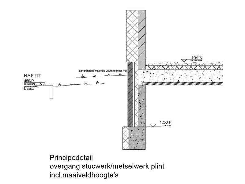

Aannemer heeft in mijn ogen ons huis niet op het juiste door ons gewenste peil aangelegd, maar heeft zelf een hoogte aangenomen.
Er heeft nu ca 1 cm water inde kelder gestaan, nu moet ik onderzoek laten doen of er water onder de zwevende dekvloer is gekomen.
Heeft de architect dan niet het peil bepaald? Dat staat normaal op tekening. Los daarvan, de aannemer heeft de sondering gehad met het waterpeil.
Ik verwacht dat het water in je ondervloer gekropen is. Probleem is hoe 't er uit te krijgen...
Het ontwerp is onder verantwoordelijkheid van aannemer gemaakt en die heeft architect ingehuurd.
Op tekening staat bouwpeil 0. Volgens aannemer bepaald de Gemeente het peil. De Gemeente heeft een adviespeil afgegeven tov de rooilijn voorkant. Onze voordeur zit echter 3,5 m achter de rooilijn. Dus zou om die reden al hoger moeten zijn. Peil wordt meestal bepaald ahv kruin weg, als je dan de lijn denkbeeldig doortrekt kom je hoger uit.
Maar een goede architect zou onderzoek doen naar het historisch waterpeil, de sondering was niet representatief, grondwater zat ca 2m beneden maaiveld. Maar sondering is tijdens een droge periode uitgevoerd.
Water onder dekvloer kan waarschijnlijk via onderdruk verwijderd worden via diverse (nog te maken) gaten.
Worst case: dan moet de hele dekvloer en vloerverwarming eruit.

De gemeente bepaald het peil, maar dat is relatief zoals je al zegt. Met de architect heb ik het volgende gedaan, en dat is door de gemeente geaccepteerd.
Afbeeldingslocatie: https://tweakers.net/i/R459R_wo8PZGaQ7qeWHg2l99IW0=/800x/filters:strip_icc():strip_exif()/f/image/33rh8etMZqt3R8uHqbS4Fvr9.jpg?f=fotoalbum_large
