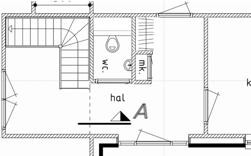

jowi schreef op dinsdag 7 december 2021 @ 14:57:
Vraagje over deuren, ik wil stompe binnendeuren, dus geen opdekdeuren. Stomp vind ik wat strakker.
Nu komen er in mijn gang 2 deuren tegen over elkaar, de gang is op die plek 1m breed. In de gang zitten, op een andere plek, ook de meterkast en de wc(daar is de gang 1,50m breed, meer een halletje) Eigenlijk wil ik dat al de deuren richting de gang openen, zodat als ze gesloten zijn, alle deuren gelijk vallen met de muren en kozijnen. Bijv. de deur van de meterkast moet wel naar de gang openen. Maar dan zitten er dus op het smalste deel 2 deuren tegenover elkaar, die elkaar in de weg kunnen zitten...? Dat is niet zo handig lijkt me? De ene deur is van de bijkeuken/technische ruimte, de andere van de garage/berging.
Dit even met de aanname dat stompe deuren, net als opdekdeuren/kozijnen, een binnen- en een buitenkant hebben die verschillen.
btw, voordeur zit links in het plaatje. even niet ingetekend.
Nog een aantal opties:
- De gehele hal 1.35m breed maken ipv 1.5 en 1m, al weet ik niet of dat het probleem oplost.
- Deuren laten verspringen.
- Schuifdeuren maken
- Harmonica deur maken zoals in een glazen wand of schuifpui. Kwam ik laatst ergens tegen en vond het nog niet eens zo verkeerd.
- En zoals al gezegd, deze twee deuren naar de ruimte laten draaien. Ik denk niet dat het zo storend is gezien de wand ook versprongen is.
  • Señor Sjon
  • Laatst online: 27-11 16:34
In zo'n smalle gang niet naar de gang draaien, anders sla je iemand met de deur in zijn gezicht. Dus gang breder en/of deuren omdraaien. Maar zoals gezegd, je laat de ruimtes erachter niet zien, dus ik weet niet of een deur de ruimte in wel logisch is. Als je garage net 5m is kan er bijvoorbeeld geen auto meer in.

Je kan toch het wandje doortrekken bij de WC/CV voor een bredere gang? Waar hang je je jassen anders op?
Uitstortgootsteen in de garage? Maar die is toch beter op zijn plek in de bijkeuken?

jowi schreef op woensdag 8 december 2021 @ 09:17:
De architect heeft de deuren zo bedacht (zie plaatje) ik denk dat ik het dan ook zo maar laat. De garagedeur naar de garage toe openen is niet handig, de garage is niet al te groot. Ik zou de garagedeur nog wat naar rechts kunnen schuiven, dan zou de deur naar de bijkeuken ook richting de gang open kunnen om alles eenduidig te houden.
De deur van de gang naar de woonkamer wordt overigens uiteindelijk een plafondhoge glazen deur die 2 kanten op kan zwenken. Meer ruimte, een grotere of bredere gang zou mooi zijn, maar dat moet dan of van de garage af die al aan de kleine kant is, of van de andere kant, maar dan kom je weer in de knel met de trap. Dan is de enige mogelijkheid de hele woning bijv. 1m breder te maken, maar dat trekt het budget echt niet. Dus dit is wat het is. De layout gaat niet meer veranderen.
(de garagedeuren zijn te krap getekend, die worden minimaal 250cm, anders past er niet eens een auto door)
In dat plaatje is een wel erg klein autootje getekend! Ik zou er eens een normale middenklasser (lengte 4m80, en breedte 2m) in tekenen. Dan staat ie voor de zijdeur. En waar laat je de fietsen als de auto binnen staat?
Ik denk dat je moet kiezen:
  1. Auto binnen, maar dan de garage vergroten tot iets wat praktisch is of
  2. Auto buiten laten, en de garage als berging gebruiken
Verder zou ik die deur vanaf de gang de garage in laten draaien. Daar zit toch die gootsteen, dus er zal daar altijd ruimte zijn om die deur in te laten draaien. Dat is een stuk beter dan de gang in.
En ik zou nog eens heel goed naar je keuken kijken. Als je een kookplaat en gootsteen in je eiland hebt, hou je daar geen ruimte over. Dus praktisch gezien heb je eigenlijk geen aanrecht. Dat lijkt me niet zo handig...

jowi schreef op woensdag 8 december 2021 @ 10:10:
De gang zou wel iets breder kunnen ja door dat wandje inderdaad door te trekken. Ik zie het 'probleem' met kapstok niet, die is nu naast de wc gepland in dat hoekje, dat blijft zo, ook als dat hoekje weg zou gaan en de muur daar doorgetrokken zou worden. Ergens vind ik het zonde van de ruimte, een gang van bijna 1.5 meter. Dan heb ik die ruimte liever zoals nu bij de bijkeuken (waar dus ook de fiets in kan via de zijdeur... je denkt toch niet dat ik elke keer voor een fiets die hele garagedeur open ga doen?)
De auto is op schaal en exact wat er ook in komt te staan. De garage heeft maar 1 doel, DEZE auto daar stallen en er een beetje aan klussen. De gootsteen daar zal waarschijnlijk de plek worden waar (ook) een waterontharder zijn afvoer heeft. Het idee was eerst om ook een afvoerputje in de garagevloer te hebben om de auto binnen te kunnen wassen, maar daar zie ik vanaf. Dat wordt een natte bende. Dan rol ik hem wel even naar buiten. Op zich is een gootsteen daar dan nog steeds handig, anders moet je met je emmers en je natte modderpoten de gang weer door.
Denk dat ook met deze auto de garage wat klein is. Je zult waarschijnlijk kasten tegen de muur zetten om dingen op te bergen. Die moet je ook tekenen, daarnaast staat de auto nu met een kant tegen de muur aan, daar kun je dus niet bij. Ook daar moet je meer afstand rekenen.
Heb de discussie verder niet gevolgd, maar kun je niet beter een losse garage bouwen? Vind dit persoonlijk zonde van de ruimte.
Met gestrekt been.
  • Andrehj
Artbij schreef op woensdag 8 december 2021 @ 10:15:
Daar kan ik me eigenlijk alleen maar bij aansluiten. Deze woning, die toch echt niet klein is, heeft nu een heel kleine woonkamer en keuken (waar zoals al gezegd niet eens meer een fatsoenlijk aanrecht in past), omdat de inpandige garage ca 1/3 van de beschikbare ruimte inneemt.
Bovendien is die garage dan nog steeds te klein voor het doel (klussen aan de auto), omdat je niet fatsoenlijk rond de auto kunt bewegen.
Wat vind je vrouw hiervan?

jowi schreef op woensdag 8 december 2021 @ 10:30:
Dit zijn van die momenten dat je spijt hebt dat je dingen deelt op een forum... |:(
Je vraagt meningen, je krijgt meningen. De truck is om er uit te halen wat voor jou nuttig is en de rest lekker naast je neer te leggen. Meningen zijn niet persé een waardeoordeel ;)
Als de garage echt zo belangrijk voor je is; wel eens over nagedacht om er bijvoorbeeld een (semi) drive-in woning van te maken? Bijvoorbeeld beneden alleen een slaapkamer met ensuite naast de garage en bijkeuken en op de eerste verdieping de woonkamer met keuken? Je kunt dan de garage misschien nog wat groter maken waardoor je er daadwerkelijk wat meer aan hebt..

Moet er trouwens niet een brandwerende deur tussen de gang en de garage?
@FrankSpin Wellicht WC onder de trap? Anders misschien kwartslag draaien en meterkast met garderobe aan de rechterkant ervan.
c/p CAD, MK en garderobe kan je natuurlijk altijd nog omdraaien. WC kan minder diep of iets smaller zodat je een iets diepere garderobe hebt. Je hebt bijna genoeg ruimte om een garderobe achter de WC te maken (of andersom, maar daarvoor zou ik wat dieper erop in moeten gaan.
Afbeeldingslocatie: https://tweakers.net/i/IXYm9kv23SRImRWLBCPIyGPO19I=/800x/filters:strip_exif()/f/image/WbFqz2UsnKfMq4q2aM7s2cNG.png?f=fotoalbum_large

FrankSpin schreef op woensdag 8 december 2021 @ 14:51:
Onze tekeningen gaan deze week naar de welstandscommissie voor een vooroverleg. Indeling en gevel zijn aangepast t.o.v. de vorige update die ik hier heb geplaatst. Waarschijnlijk moet er nog wel aanpassing worden gedaan; de meterkast weer terug richting de gang bij de voordeur. Liander eist namelijk dat deze max 3 meter is vanaf de voordeur.
***members only***
Een woonkamer/keuken van ruim 90m2, dat is huge :D
Bedenk me nu dat het vanaf het terras bij de keuken nog wel een aardig stuk lopen is naar het toilet, is het wellicht een idee om er eentje bij te plaatsen in de bijkeuken?

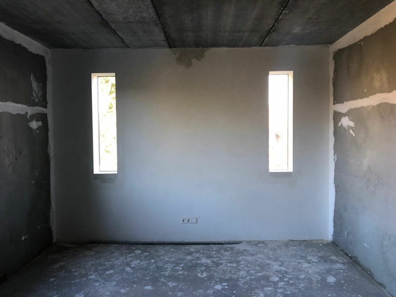

Afbeeldingslocatie: https://tweakers.net/i/vcduLRflLO1agtwuKyd2ZBElUTI=/232x232/filters:strip_icc():strip_exif()/f/image/l5tY01X4lUQMPKSTWOKu2Jjc.jpg?f=fotoalbum_tileAfbeeldingslocatie: https://tweakers.net/i/ULGPNT08R2r0dERfiburyZYKAFw=/232x232/filters:strip_icc():strip_exif()/f/image/v5ihyIg9PovuJA0LVAnrsSxk.jpg?f=fotoalbum_tile
Soms zit het mee en soms zit het tegen. Nadat ik de spots met 1cm heb verlaagd en alles op de juiste hoogte heb zodat het ingestuced kan worden, kwam de stucadoor langs. "Stucwerk hecht niet op hout", F*ck. Zoals je ziet zijn de speakerbackboxen van hout (watervast mdf) en bij de dagkanten zit nog een stuk hout kozijn (zwart) waar geen gipsplaat voor zit. Iemand tips?
Voor de speakerbackboxen is worst case scenario, de onderkant eraf halen (12mm) en vervangen door hout (6mm) + gipsplaat (6mm). Daar kunnen ze wel op stucen.
Voor de dagkanten heb ik geen geen idee, het is maar een klein gedeelte hout (1cm). Hoe groot is het risico dat dit stukje niet goed hecht?
You win some, you lose some. Toen ik mijn spotjes in actie zag was ik wel weer trots. :)

Luister naar je stucadoor. Hout werkt en krimpt teveel door de sloot water die uit het stucwerk moet verdampen.
  • battler
  • Laatst online: 30-06-2025
@Señor Sjon Ik wil graag luisteren maar hij heeft geen idee gegeven hoe we dit kunnen oplossen.
Lux.Architectuur | Van Dromen tot Wonen | www.Lux-a.nl

@battler
Ik zou inderdaad je speakerboxen vervangen door hout en gips, is het voor de dagkanten misschien een idee om hierop gaasband aan te brengen? de stucadoor zou er ook hoeklijnen op moeten aanbrengen en dan is het misschien genoeg om de werking van het hout een beetje op te vangen.
De dagkanten zijn niet extreem veel hout.
jammer dat je dit niet van te voren wist, anders had je het stelkozijn wat kunnen "inkorten" om ook daaroverheen een reepje gips te kunnen schroeven.
[ Voor 18% gewijzigd door Aurum op 08-12-2021 15:49 ]

@battler De speakers voorzien van gips lijkt met de makkelijkste ingreep, het hout rond de kozijnen zal ingekort moeten worden voor dat je het gips over het kozijn kunt laten lopen. Dat lijkt me een grotere uitdaging.
Afhankelijk van wat er nu achter die dunnen gipsplaatstrookjes zit; met een Fein de boel inkortende de dikte van een gipsplaat, en nieuwe dunne stroken over je binnenste gipsplaat EN het hout heen laten steken? Kun je er gelijk een stuchoek in verwerken.

battler schreef op woensdag 8 december 2021 @ 15:45:
https://www.eco-bouwmater...regenbestendig-multiplex/
maar wel alsnog behandelen met primer.
Dan zou je dus hetzelfde kunnen opbouwen, je hebt al een mal met bestaande houten constructie.
(Ben je handig? Dan zou je eventueel hetzelfde storten met beton en staalvezels.)

Hier (oud huis) hebben ze strips gemonteerd op de houten lateien. Dat is ook niet perfect, het stucwerk scheurt alsnog. Ik zou daarom de voorkeur geven aan gipsplaten die er op gemonteerd worden.

@Aurum Ik heb mij laten vertellen dat het stucwerk niet hecht op hout dus nog los van de werking gaat het gaasband niet helpen, het stucwerk hecht dan nog steeds niet.
@big bang Dat is inderdaad een oplossing maar het lijkt mij gigantisch veel werk, even de bouwvakkers vragen die me geholpen hebben of ze hier mee kunnen helpen.
@karelkale De backboxen zijn nu ook al van watervast mdf, dus hopelijk neemt dat het vocht niet op. Dan vervang ik de onderkant door MDF + Gips en dan kunnen ze er tegen stucen.
bekleden met gips of zover weg halen dat je pur in kan spuiten en dan met een brede gaasband werken.
waarbij de laatse manier de B.de Haas manier is.

battler schreef op woensdag 8 december 2021 @ 15:56:
bouwvakkers die op hout willen stucen? dit is echt bouwkunde 101

twain4me schreef op woensdag 8 december 2021 @ 16:03:
De stucadoor was ook verbaast maar de bouwvakker zeggen, we doen het altijd zo. Brede hoekprofielen en gaas en eroverheen.
Ik heb wel vaker een tegenslag gehad en tot nu toe komt het altijd goed, vaak ook met de hulp die ik hier krijg :)

battler schreef op woensdag 8 december 2021 @ 16:08:
Ik kan ook zeggen dat ik altijd naast de pot schijt, wil nog niet zeggen dat dat de norm is. ;)
Als het profiel het gat dekt kan het met weinig risico, maar netjes is het niet.

twain4me schreef op woensdag 8 december 2021 @ 16:13:
