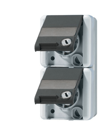

battler schreef op woensdag 3 november 2021 @ 15:15:
Verdomme, vandaag gecontroleerd zit het er gewoon weer in 8)7 Aannemer op de hoogte gesteld dat we verdere stappen gaan ondernemen wegens het meermaals illegaal aftappen van stroom.
Ik snap je redenering, je moet even voor jezelf nagaan of dit wel je tijd en je aandacht waardig is?
Koop een slot en bespaar je al die moeite is mijn advies. Heb je trouwens geen bouwhekken staan toevallig?
Juridisch gezien heb je gelijk, maar of je ook gelijk krijgt in de praktijk en hoe dit eruit gaat zien is altijd de vraag.
Afbeeldingslocatie: https://tweakers.net/i/3VuQY_U7Ge6xOFuNh6a3Vb-cSAo=/full-fit-in/4000x4000/filters:no_upscale():fill(white):strip_exif()/f/image/RpSkUzZa2yN6NcZOOVq4UC6g.png?f=user_large
Ik heb geen enkel probleem als de buren bouwstroom aftappen. Zolang dat van te voren (of voor ik het kan ontdekken) maar even gemeld en gevraagd is. Kunnen we meteen afspraken maken over een volgende keer.
Groot gelijk dat je ruzie maakt met die aannemer.
  • battler
  • Laatst online: 30-06-2025
Er zit een slot op (direct geplaatst na de eerste keer) maar onze aannemer haalt hem eraf wanneer ze gaan werken en blijkbaar sluiten de buren hem dan aan.
Waarom de aannemer van de buren onze stroom gebruikt is mij onduidelijk. Ze hebben zelf de bouwstroom ontkoppeld omdat hun meterkat is aangesloten. Misschien dat de bouwkeet daar niet op aangesloten kan worden maar de rest wel.
Los van dat is het gewoon een principe kwestie. Deze aannemer had zijn steigers op onze bouwgrond staan die hij weigerde weg te halen, stort illegaal beton voor onze inrit en claimt dat dit niet van hem is, en nu meermaals stroom gebruiken zonder het even te melden. Ergens moet je een lijn trekken.

battler schreef op donderdag 4 november 2021 @ 09:58:
Die lijn had ik al bij de steiger getrokken....
Hoewel ik nogsteeds achter mijn eerdere opmerking sta van het snoer doorsteken/toe eigenen. Kun je het volgende ook proberen:
- gemeente afdeling bouw en wonen / handhaving inschakelen.
- politie, aangifte doen of melding maken van een diefstal welke gaande is.
- uitzoeken om welke aannemer het gaat en kijken of hij bij een club is aangesloten (keurmerk) en daar een formele klacht indienen.
- in contact treden met je buren, goedschiks dan wel kwaadschiks... Hoewel je geen ruzie wil met je (nieuwe) buren zegt het al heel veel over de mensen als ze dit soort dingen accepteren. Voor de steiger zou ik nog begrip kunnen hebben als er geen andere manier mogelijk is. Maar voor alle andere zaken kunnen ze prima simpele handreikingen doen en daarmee de vlam uit de pan halen...
